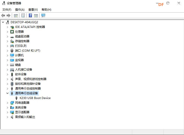

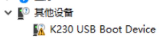

如果是首次连接,在设备管理器会显示K230 USB Boot Device为感叹号,需要先K230安装驱动。
【花雕动手做】CanMV K230 视觉识别模块之固件下载与烧录图1
注意:由于K230视觉模块功耗比较大,所以请使用USB3.0接口连接设备。

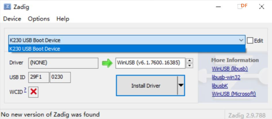

6、安装K230驱动
从K230视觉模块资料中下载驱动工具,名称为:zadig-2.9.exe。
https://www.yahboom.com/study/K230#xuanzhon_20
双击运行文件,选择K230 USB Boot Device,然后点击Install Driver开始安装驱动。
注意:此工具只需要安装一次驱动即可。
安装驱动后重新插拔K230视觉模块,可以看到感叹号已经消失,说明驱动安装完毕。
【花雕动手做】CanMV K230 视觉识别模块之固件下载与烧录图2

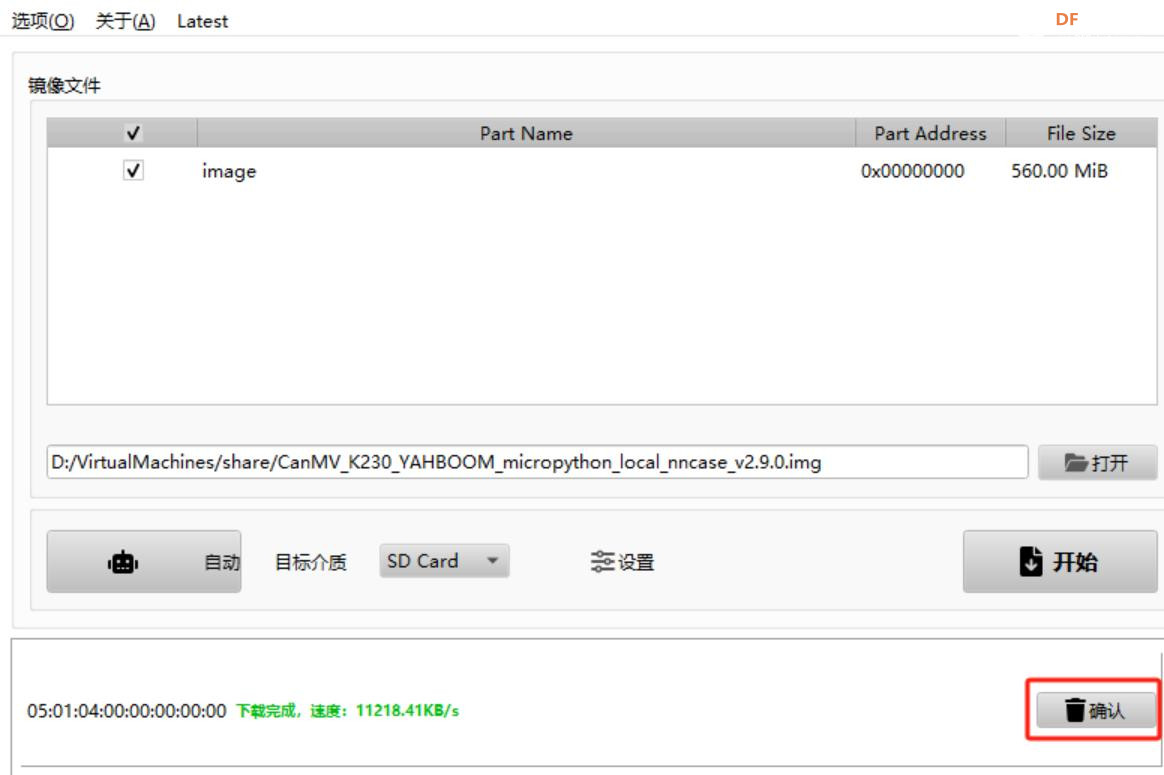

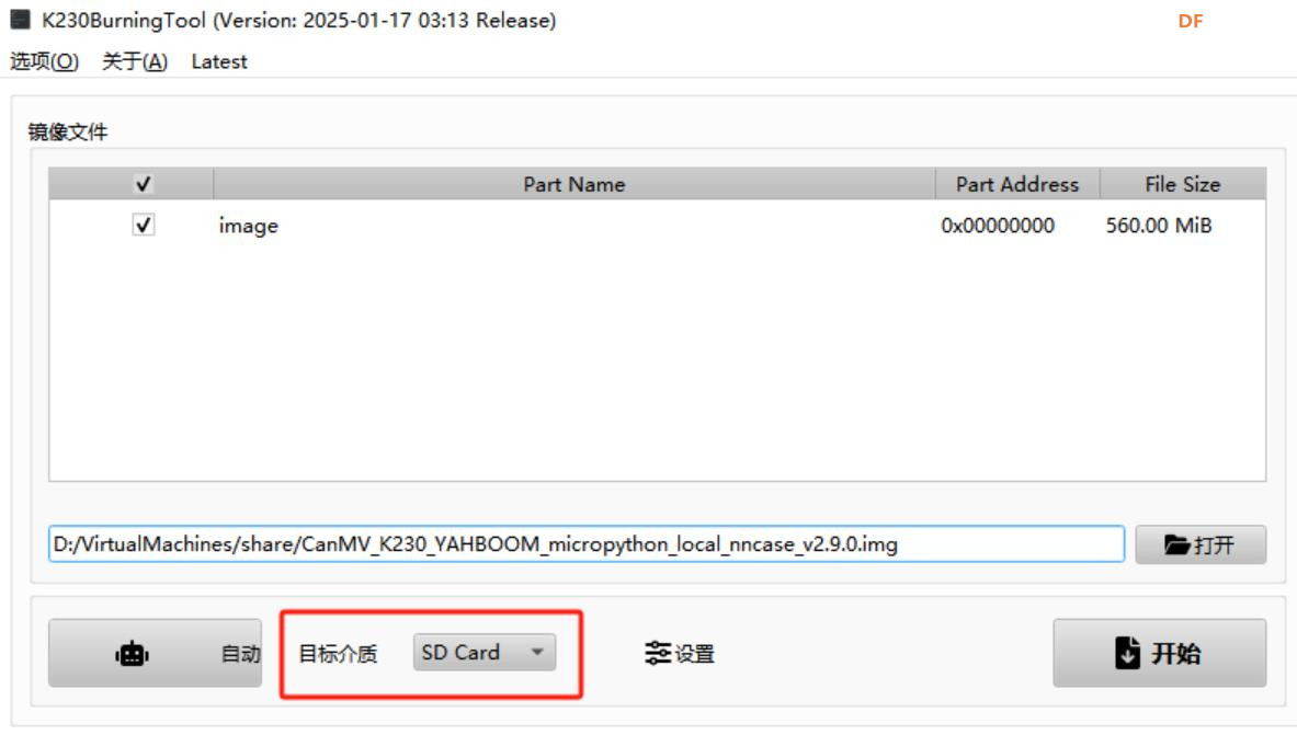

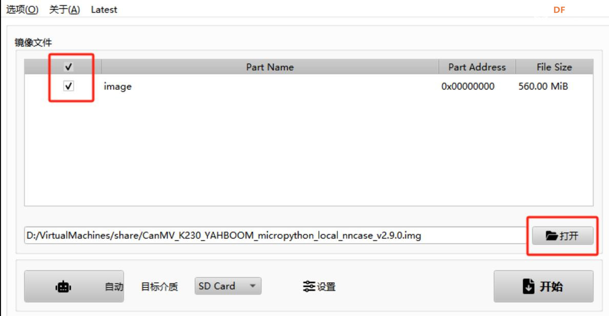

8、配置烧录工具
点击【打开】按钮,选择刚刚解压到的固件,需要确认image前面已打勾。
在【目标介质】选择【SD Card】

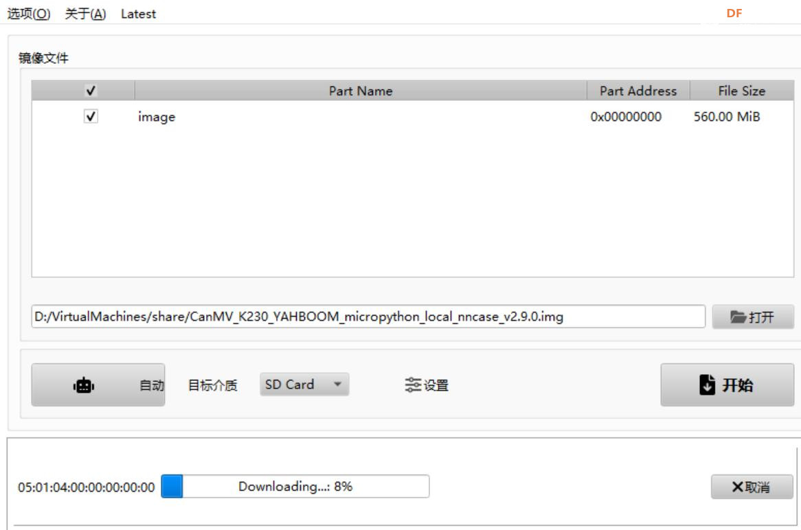

9、烧录固件
此时需要将准备好的TF卡插入到K230视觉模块的TF卡槽上里,然后点击【开始】按钮,即可烧录固件。
等待烧录进度条到达100%,点击【确认】按钮,即可烧录完成。

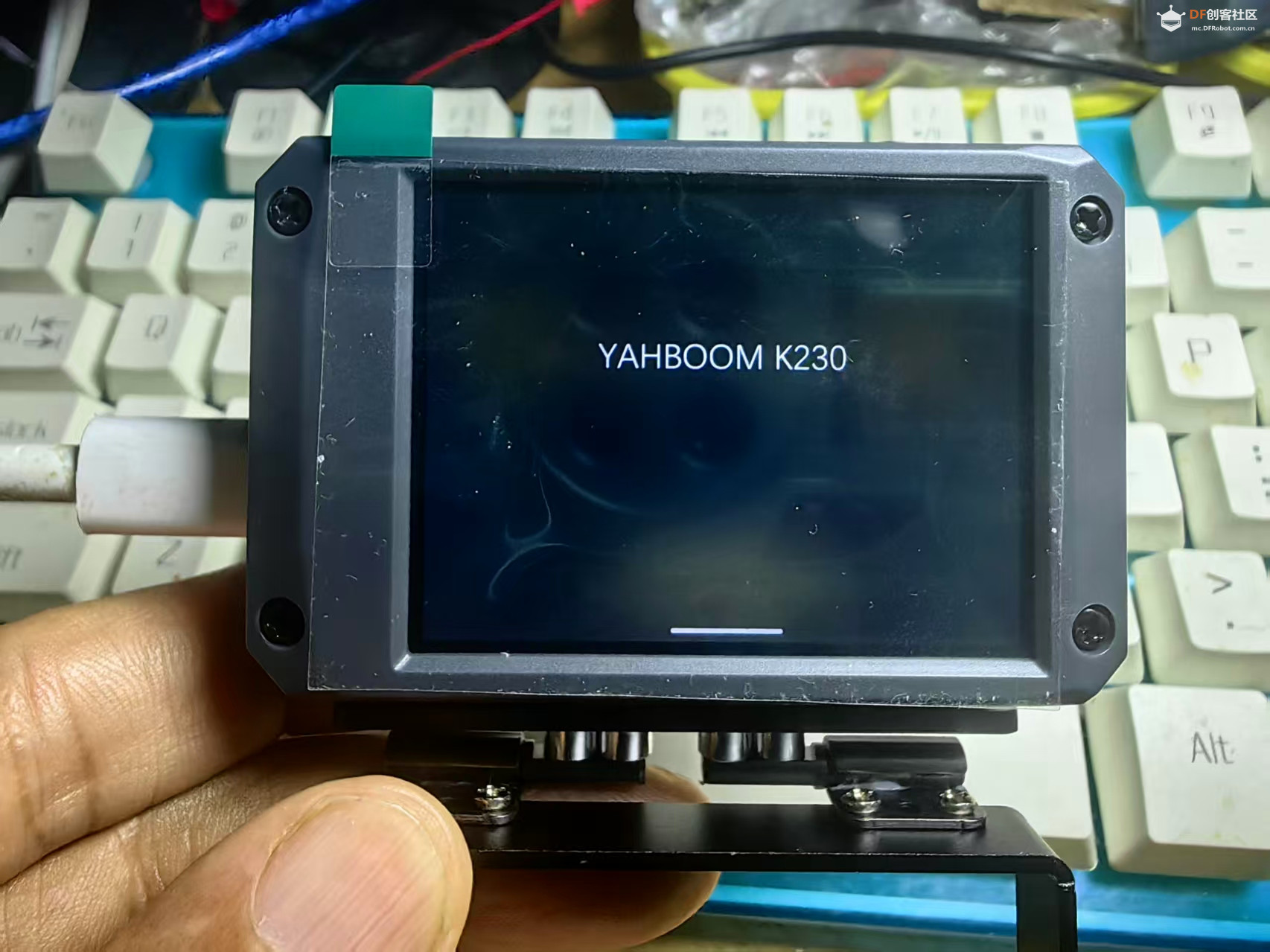

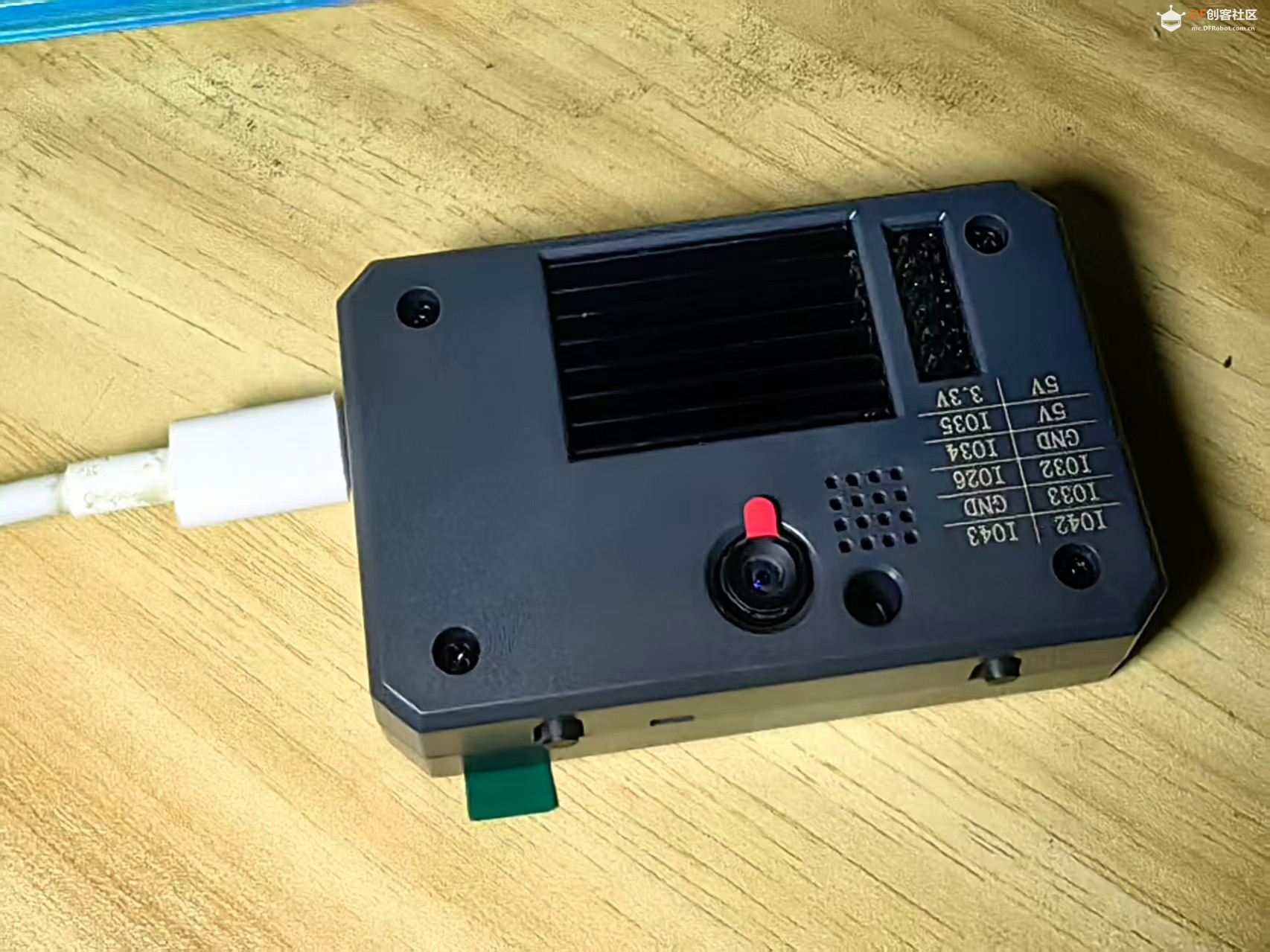

10、检测效果
此时重新插拔K230视觉模块的type-C线重新上电。
【花雕动手做】CanMV K230 视觉识别模块之固件下载与烧录图3
注意:由于烧录后首次连接需要初始化TF卡的内容,系统可能会弹出无法识别USB设备的问题,重新插拔K230视觉模块的type-C重新连接即可。
重新连接后,在设备管理器的端口出现OpenMV Cam USB COM Port设备号即表示设备运行成功。

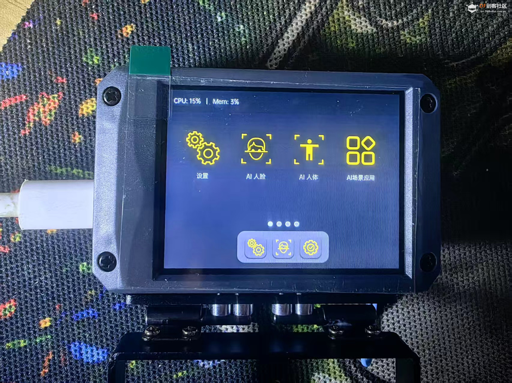

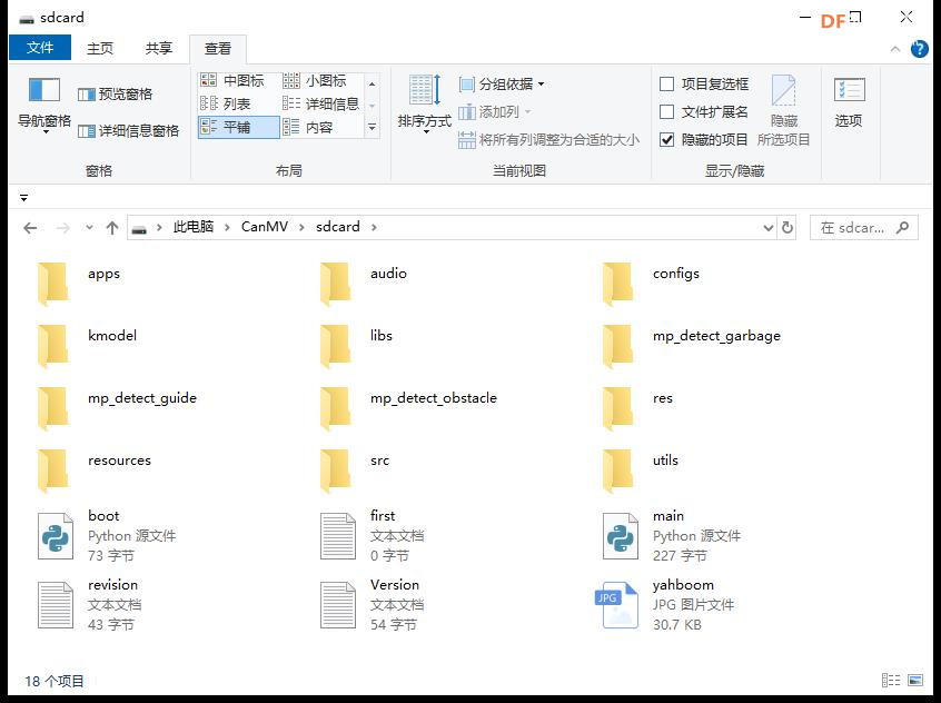

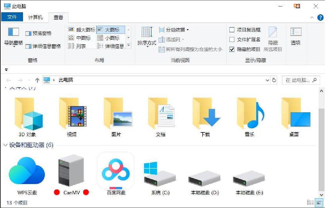

11、打开我的电脑
