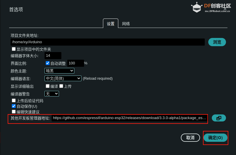

1.Arduino环境:
Arduino先安装ESP32-C5板子,首先项添加https://github.com/espressif/ard ... 2_dev_index_cn.json
ESP32-C5 测试2--AI编程控制机器人图1

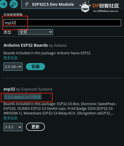

开发板管理输入esp32,选择3.3.0-alpha1-cn
ESP32-C5 测试2--AI编程控制机器人图2

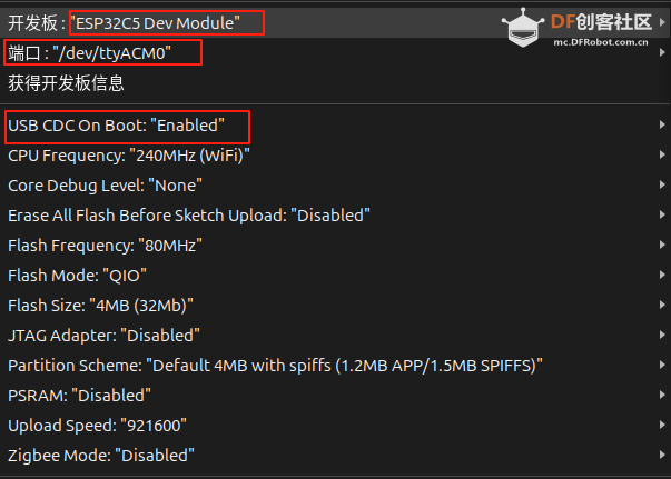

ESP32-C5 测试2--AI编程控制机器人图3
