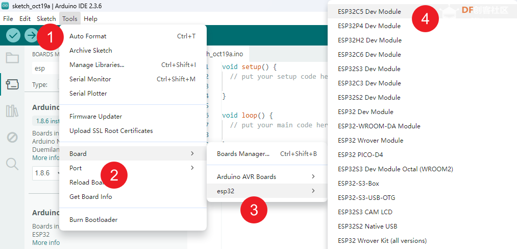

下载完成后,我们先选择相应的板载模块:
ESP32-C5 试用报告一:好的创客硬件应该是开箱即用的图2

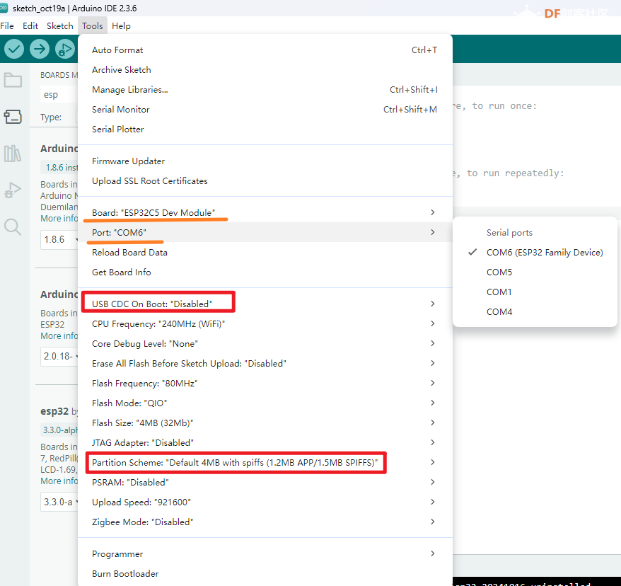

连接Firebeetle 2 ESP32-C5开发板到电脑,在烧录代码前,还需配置Firebeetle 2 ESP32-C5开发板的以下信息:
  • USB CDC On Boot:
    • Enabled: 通过USB接口打印串口数据
    • Disable: 通过TX、RX打印串口数据
  • Partition Scheme: 磁盘分区方案,请根据开发板Flash选择合适的存储空间
  • Port: 开发板端口(COM号正确即可,与后面芯片型号无关)
ESP32-C5 试用报告一:好的创客硬件应该是开箱即用的图3

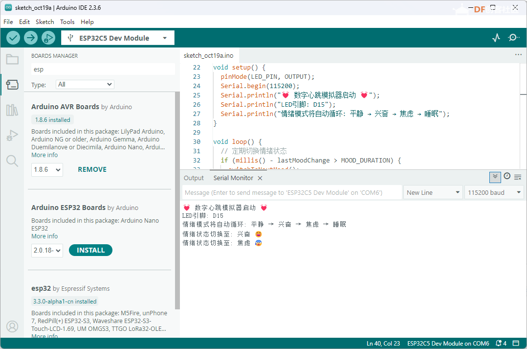

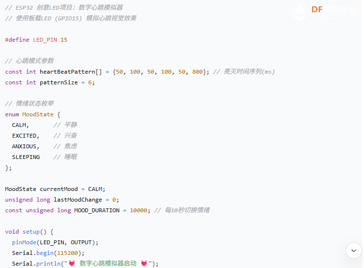

激动人心的时候,终于要到了,我们让deepseek vibe coding 一个玩灯的代码:ESP32-C5 试用报告一:好的创客硬件应该是开箱即用的图4
ds还蛮会搞事情,写得代码还有模有样,可以准确无误地刷入板子:
ESP32-C5 试用报告一:好的创客硬件应该是开箱即用的图9
和各位大佬吐槽的一样,这个编辑器插入代码有很大的问题,只好截图了。代码以附件形式呈现。效果图如下:
ESP32-C5 试用报告一:好的创客硬件应该是开箱即用的图5

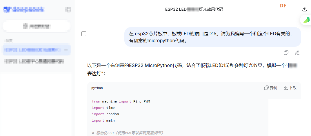

烧录成功后,我们还是用 deepseek 为我们 vibe coding一段代码:

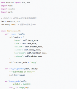

ESP32-C5 试用报告一:好的创客硬件应该是开箱即用的图10
部分代码截图:
ESP32-C5 试用报告一:好的创客硬件应该是开箱即用的图11
打开Thonny软件,选择 esp32 端口,点击运行一步到位:
ESP32-C5 试用报告一:好的创客硬件应该是开箱即用的图6
