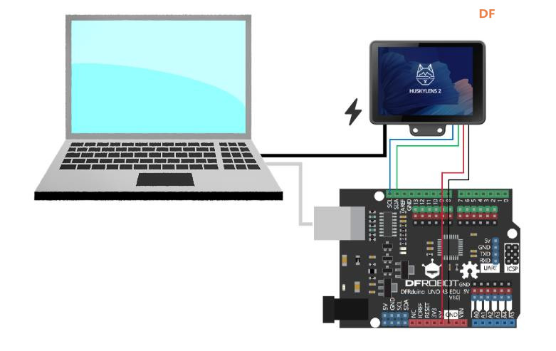

测试实验硬件连接
将HukyLens 2 连接到Arduino主板对应的I2C引脚,使用电源线连接Arduino Uno与电脑。额外供电提示:Arduino Uno的I2C引脚输出的电压不足以支持HUSKYLENS 2正常工作,当HUSKYLENS 2接在Arduino Uno上时须有额外数据线连接HUSKYLENS 2的Type-C接口与电源,为HUSKYLENS 2进行额外供电。接线图可参考下图。
【花雕动手做】AI 视觉二哈识图 2 之识别条形码输出数据图4

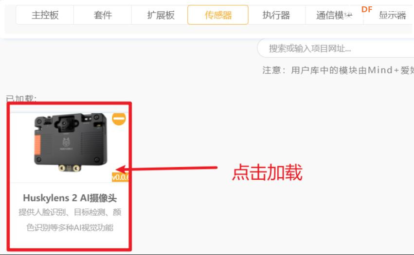

打开 Mind+ 编程软件,选择主控板 Arduino,加载HUSKYLENS 2 库
【花雕动手做】AI 视觉二哈识图 2 之识别条形码输出数据图3

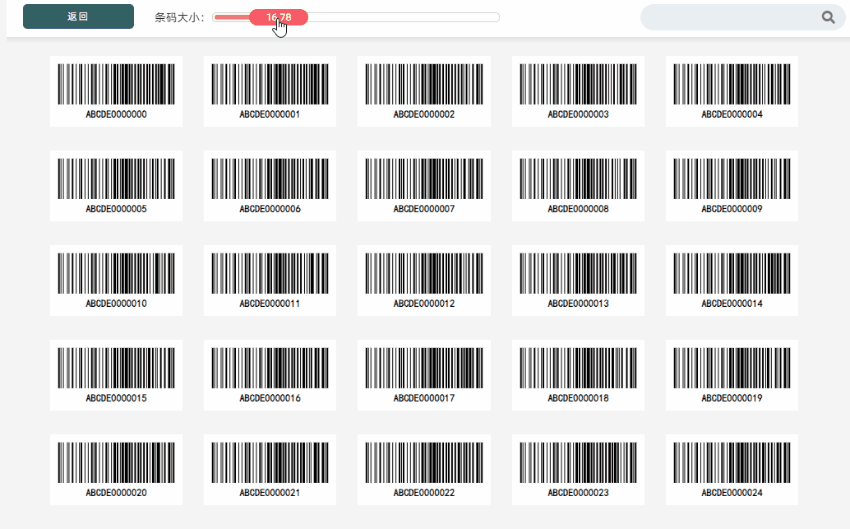

准备测试的条形码
【花雕动手做】AI 视觉二哈识图 2 之识别条形码输出数据图1

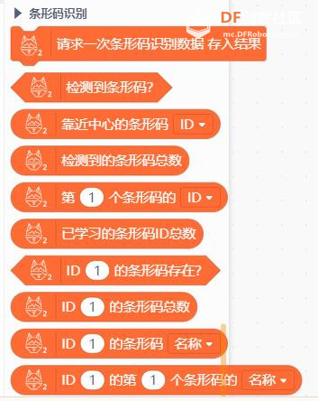

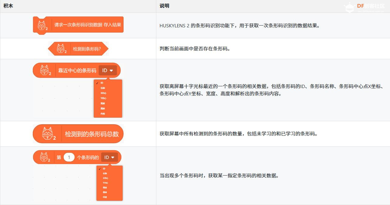

(3)条形码识别积木

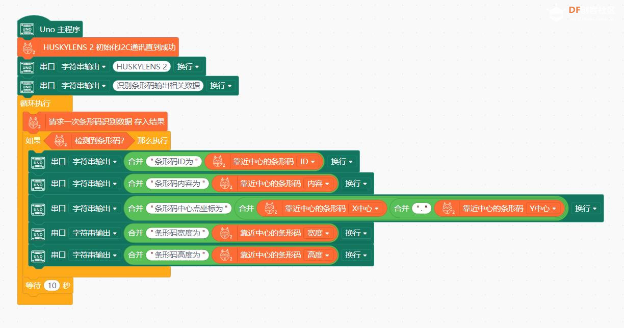

(4)测试实验MInd+图形编程
【花雕动手做】AI 视觉二哈识图 2 之识别条形码输出数据图34072b3d4291d7338e869.jpeg#pic_center)

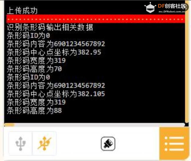

(5)实验串口返回情况
【花雕动手做】AI 视觉二哈识图 2 之识别条形码输出数据图2

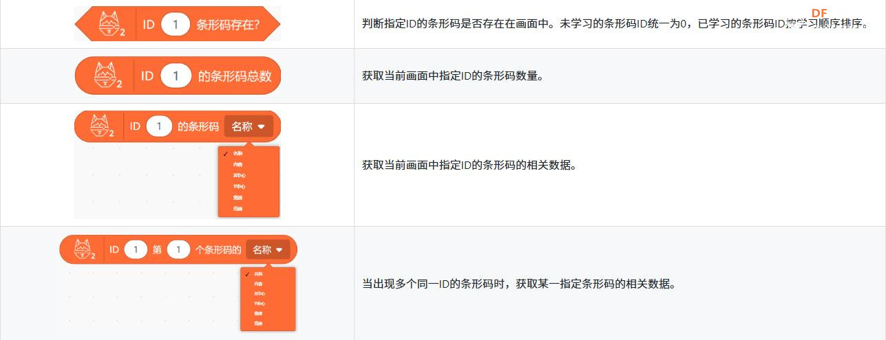

(6)条形码识别积木说明

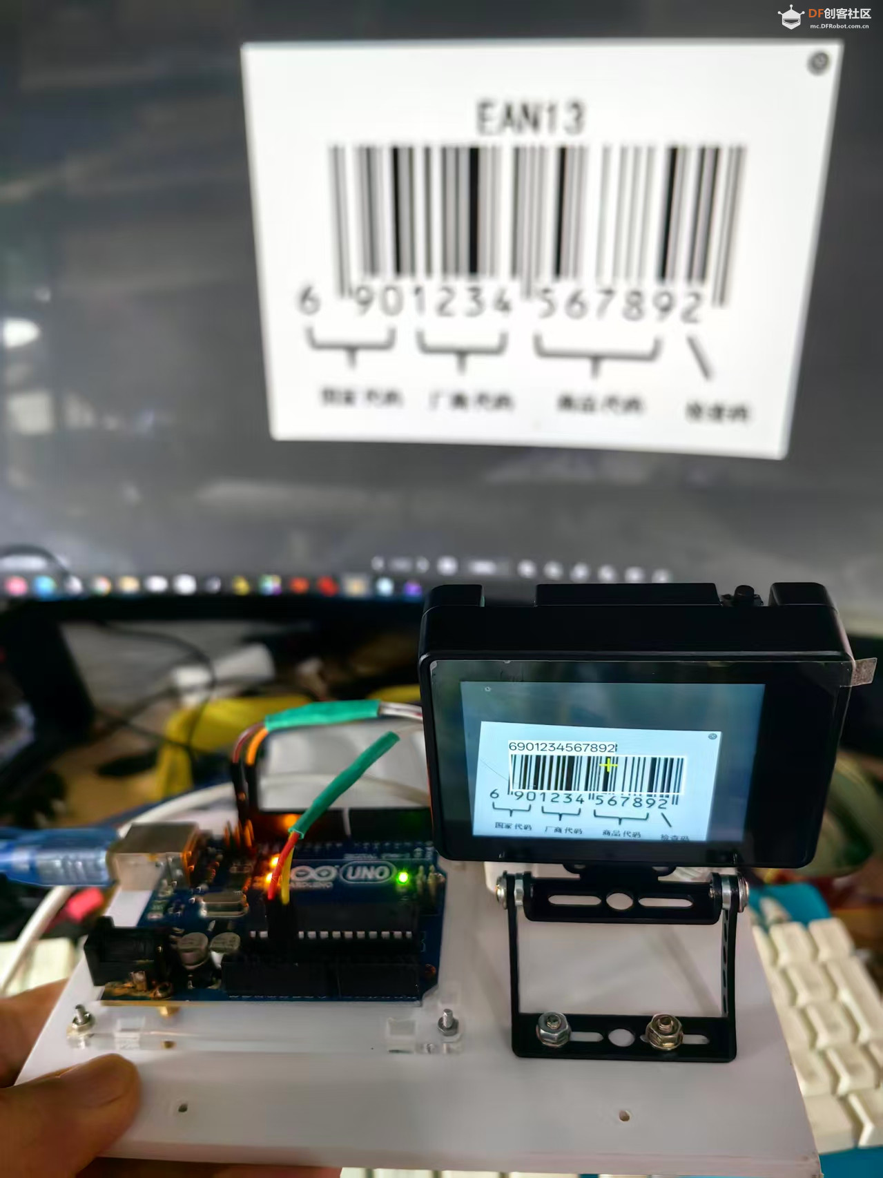

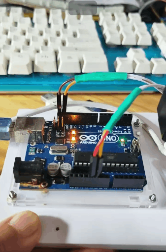

(7)实验场景图  动态图
