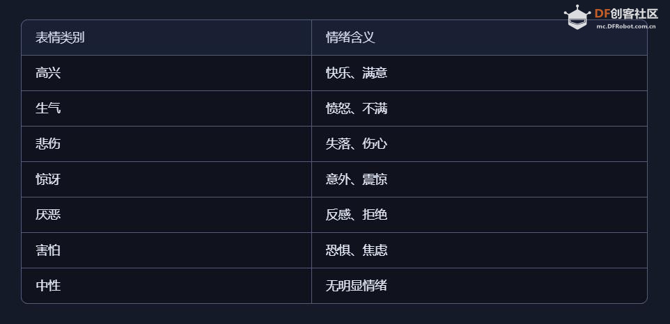

2、常见表情类别(基础情绪)

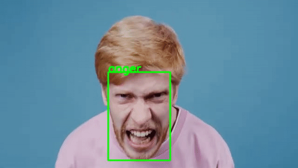

【花雕动手做】AI 视觉二哈识图 2 之表情识别参数设置图1

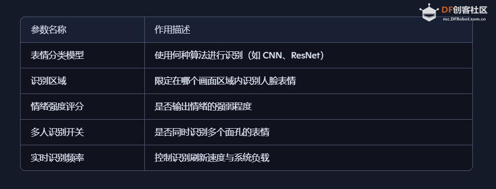

4、表情识别的关键参数设置
【花雕动手做】AI 视觉二哈识图 2 之表情识别参数设置图3

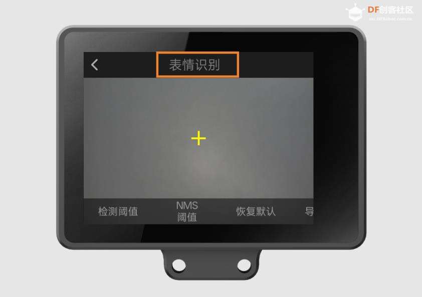

HUSKYLENS 2出厂的默认参数已满足基础功能使用需求,如需更细化的功能,可手动调节各个参数。以下参数均基于“表情识别”功能,因此,首先确保已进入“表情识别”功能,如图所示。

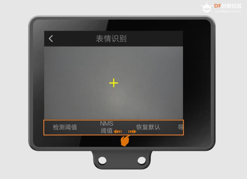

选择要修改的参数,可通过向左或向右滑动屏幕下方的参数文字进行选择。
【花雕动手做】AI 视觉二哈识图 2 之表情识别参数设置图2

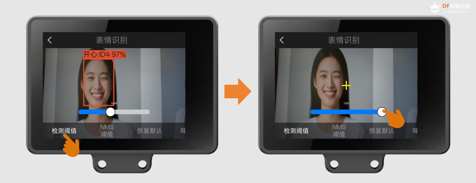

检测阈值
检测阈值控制表情识别的敏感度:阈值越低,“识别为某个表情”所需的置信度分数越低(判断条件更宽松);阈值越高,所需的置信度分数越高(判断条件更严格)。
设置步骤:点击“检测阈值”,其上方出现参数调节滑杆,左滑变小,右滑变大,效果如图。

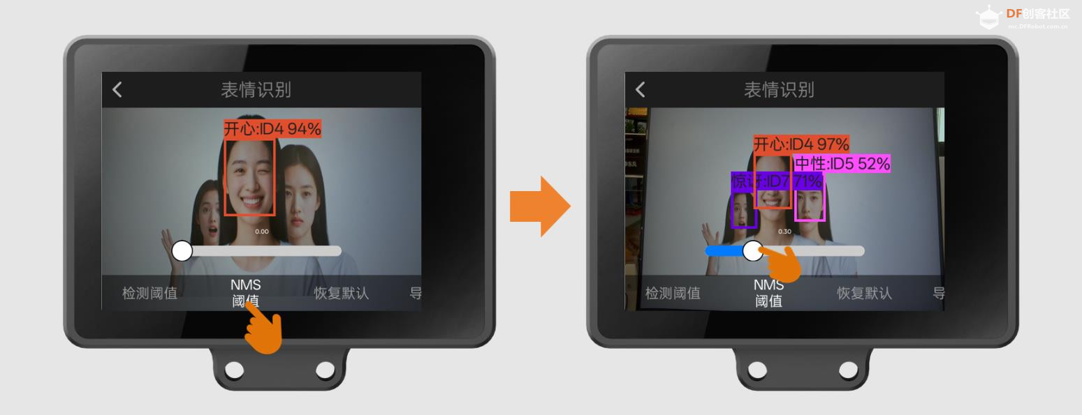

NMS阈值
NMS阈值是视觉识别中的一个常见参数,用来筛选识别框。在视觉识别任务中,模型往往会在同一个识别目标周围预测出多个相互之间可能有重叠的识别框。如果不进行筛选就可能出现:一个目标物被多个框框出,这些框相互之间有交叉重叠的现象,这时就可以通过调整NMS 阈值来去掉交叉重复的框,只保留最优的一个。
通俗来说,NMS 阈值决定了 两个框重叠多少才算“重复”。举例来讲:如果阈值低(比如 0.3):两个框只要有点重叠,就会认为是重复的,去掉其中一个。如果阈值高(比如 0.7):两个框重叠很多才会被认为是重复的,保留下来的框可能更多。
设置步骤:点击“NMS阈值”,其上方出现参数调节滑杆,左滑变小,右滑变大。

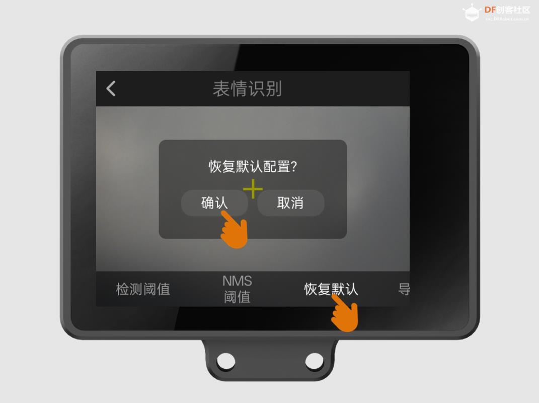

恢复默认
本参数可将所有设置项恢复为默认状态,但不清空导出的模型(关于导出模型请看下文)。

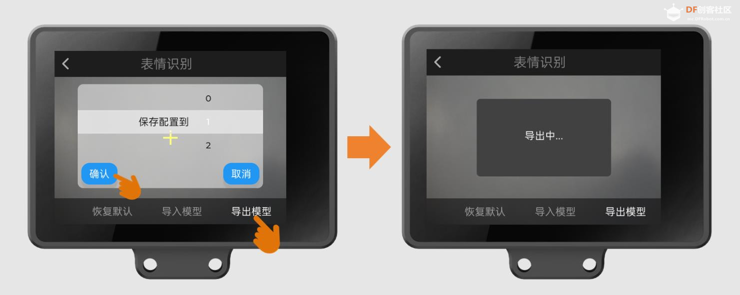

导出模型
本参数可将当前设置的参数,保存、导出到HUSKYLENS 2本地内存。适用于迁移参数至另一个HUSKYLENS 2等场景。此操作无需插TF卡。

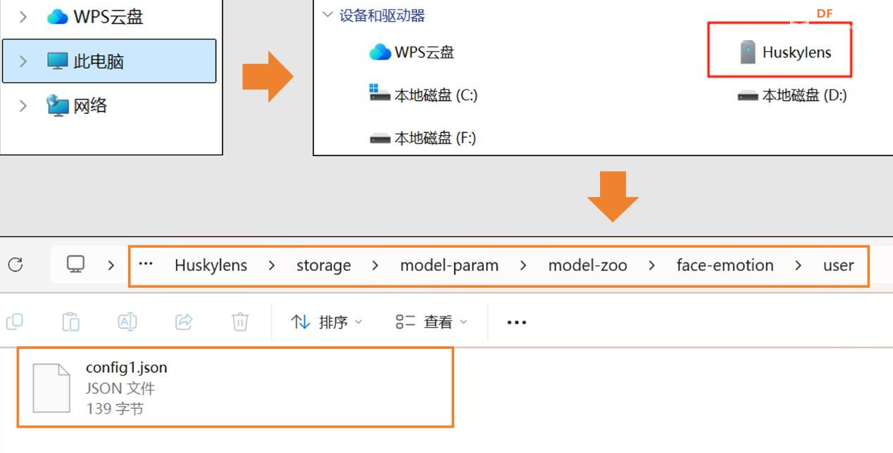

查看导出的模型:弹窗“导出中”消失后,可以通过电脑查看导出的模型文件。
首先,将HUSKYLENS 2连接至电脑USB接口。

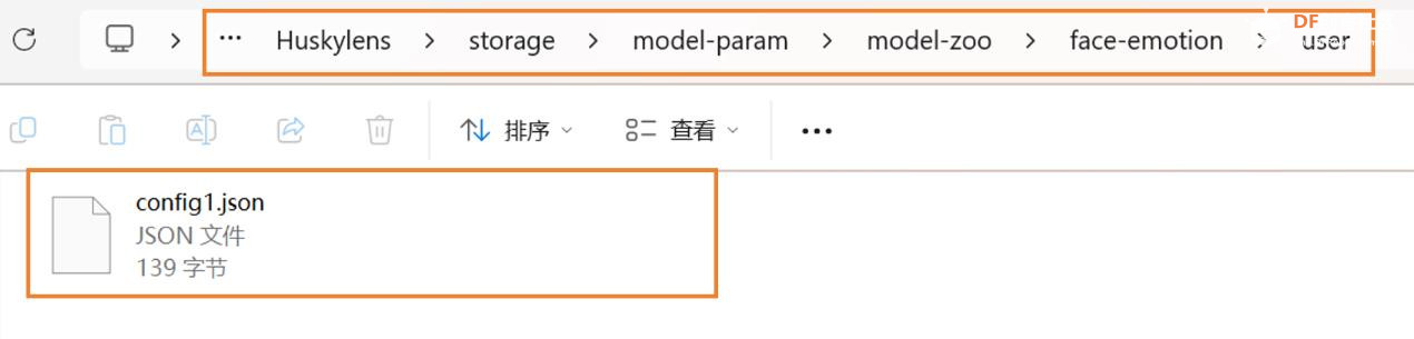

其次,通过电脑,根据下图路径可访问HUSKYLENS 2的内存,可查看到扩展名为.json的文件,扩展名前面的数字就是保存配置时选择的“模型号”。该文件可复制、粘贴到别处。
【花雕动手做】AI 视觉二哈识图 2 之表情识别参数设置图4

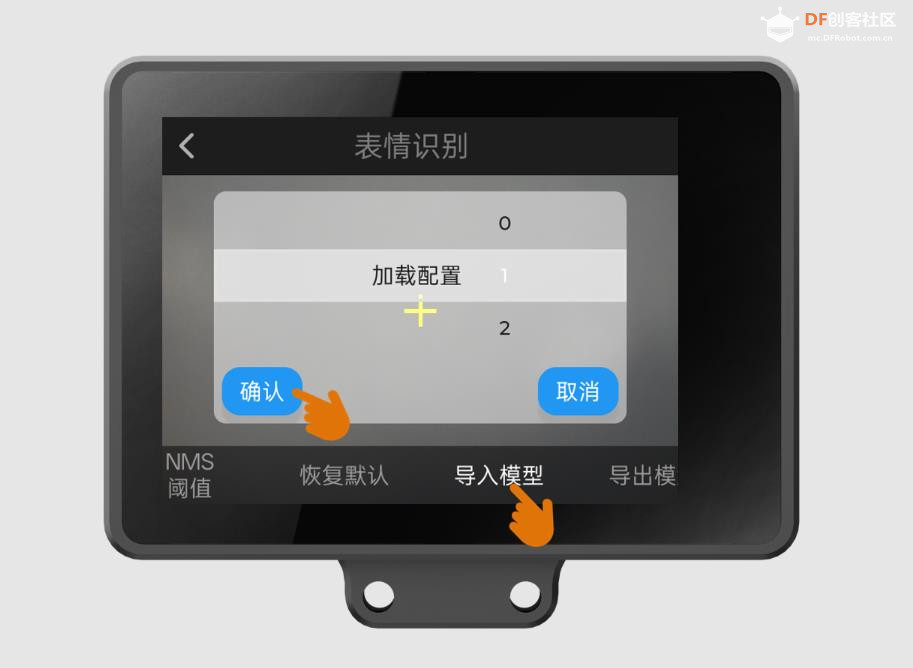

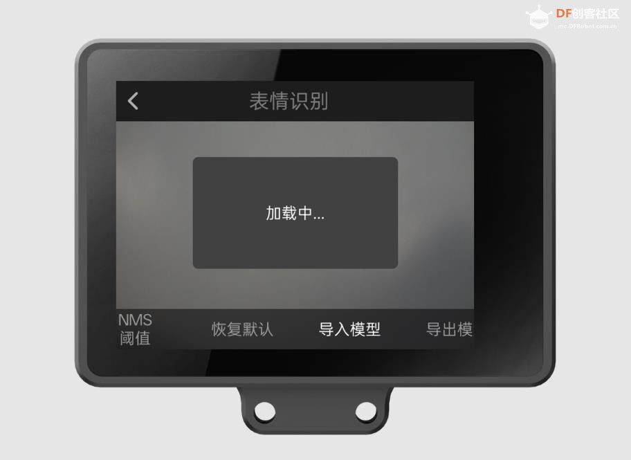

第三步,首先确认已经进入到“表情识别”功能,然后点击“导入模型”,出现“加载配置”弹窗后,上下滑动数字,选择加载几号模型,此处应与上一步保存的模型号一致。例如,粘贴进二哈B的模型文件为config1.json,故选择数字1。最后,点击“确认”以导入。
第四步,等待弹窗“加载中”消失,即导入完成。随后可查看二哈B与二哈A的各项参数是否一致。
