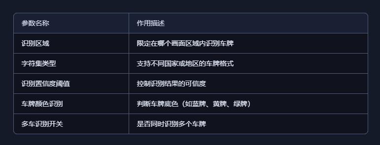

4、常见参数设置(在识别系统中)

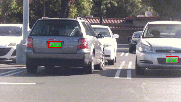

【花雕动手做】AI 视觉二哈识图 2 之车牌识别参数设置图2

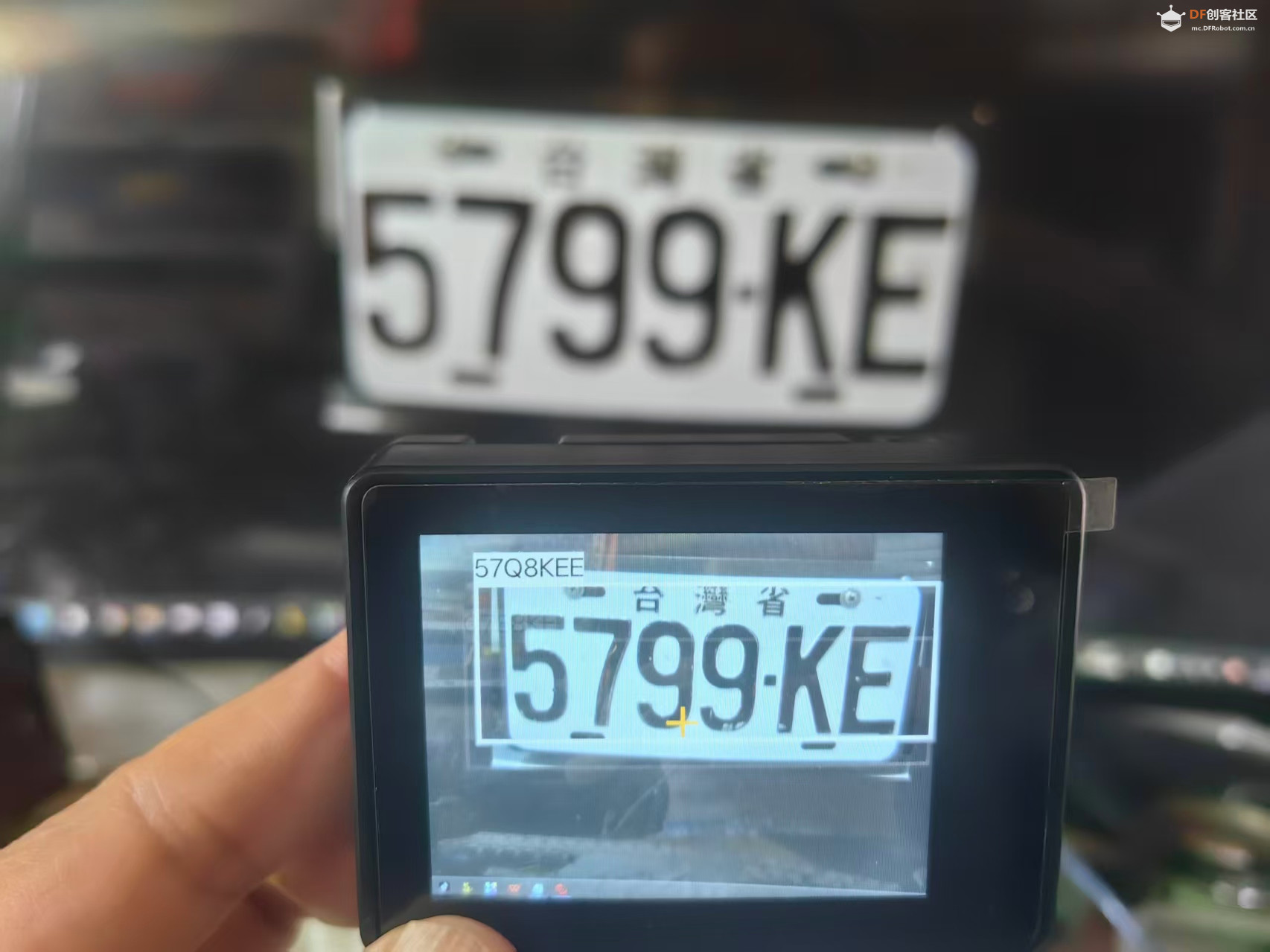

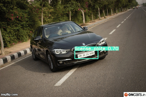

【花雕动手做】AI 视觉二哈识图 2 之车牌识别参数设置图4
【花雕动手做】AI 视觉二哈识图 2 之车牌识别参数设置图3

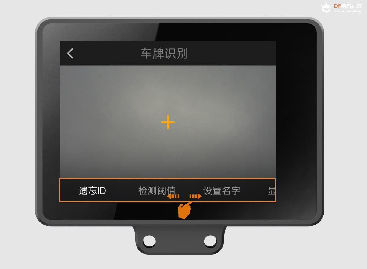

选择要修改的参数,可通过向左或向右滑动屏幕下方的参数文字进行选择。

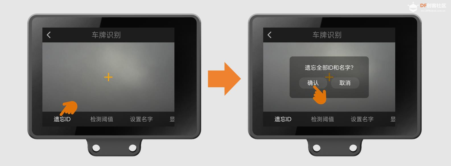

遗忘ID
如需遗忘前面学习过的所有车牌:第一步,点击屏幕上的“遗忘ID”;第二步,出现弹窗“遗忘全部ID和名字”,点击“确认”。
此时,可将HUSKYLENS 2对准遗忘过的车牌,HUSKYLENS 2屏幕出现白框,但未识别出该车牌ID,说明“遗忘”完成。

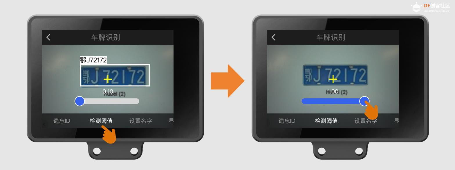

检测阈值
检测阈值控制车牌检测的敏感度:阈值越低,“认定是否为车牌”的标准越宽松(容易把不是车牌的误认为车牌,但很少漏掉真车牌);阈值越高,标准越严格(不容易误判,但可能漏检真实车牌)。
设置步骤:点击“检测阈值”,其上方出现参数调节滑杆,左滑变小,右滑变大,效果如图。

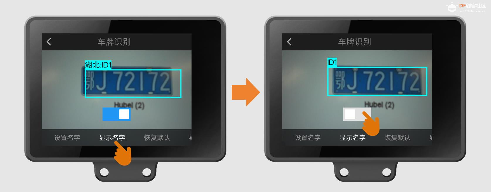

显示名字
本参数可以控制识别到车牌时,是否显示名字,默认为显示。
设置步骤:点击“显示名字”,其上方开关为蓝色,即打开状态,识别到车牌时,会显示其名字,效果如左图;点击开关,开关颜色变为白色,即关闭状态,识别到时,不会显示名字,效果如右图。

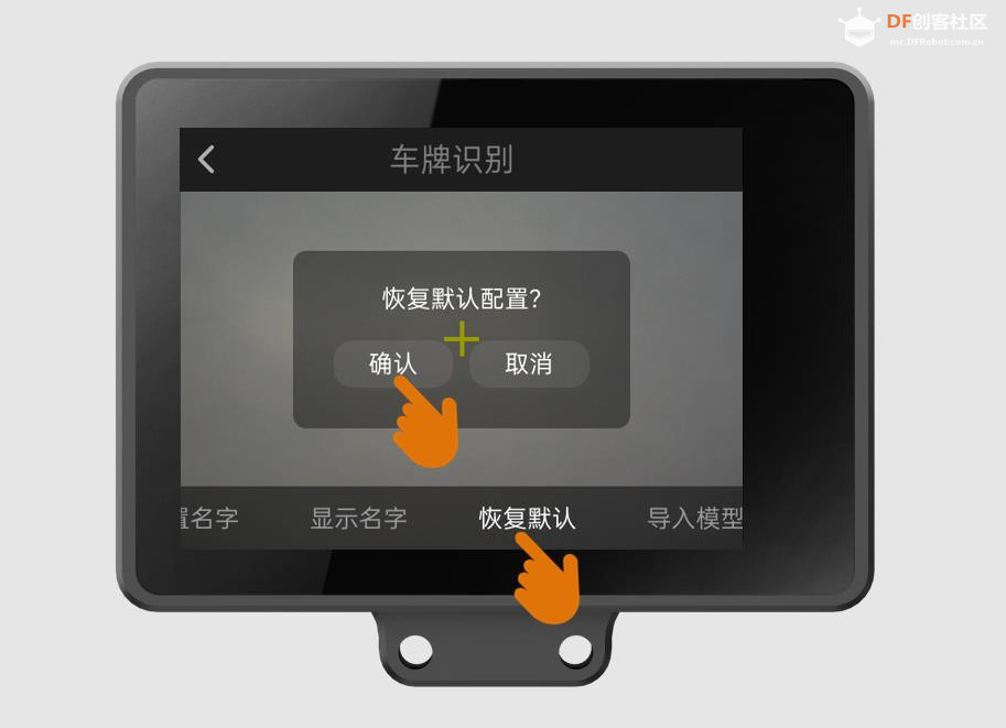

恢复默认
本参数可将所有设置项恢复为默认状态,并遗忘已学习的ID和名字,但不清空导出的模型(关于导出模型请看下文)。

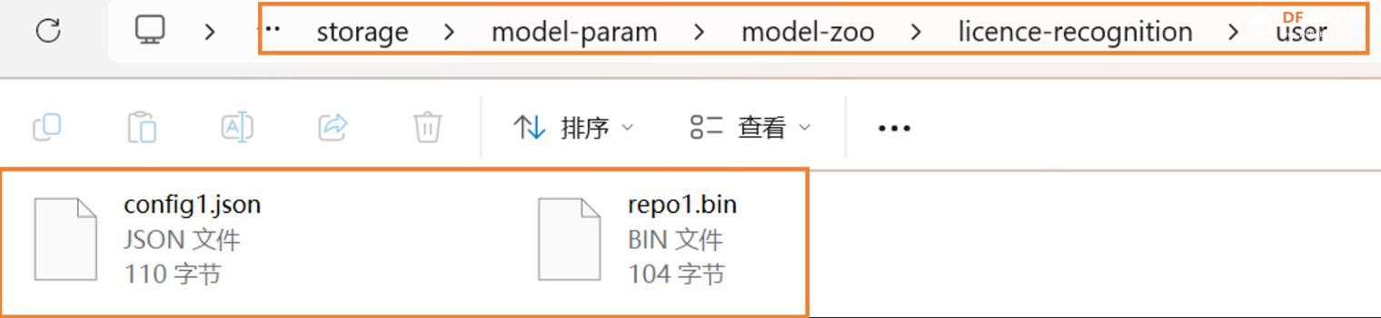

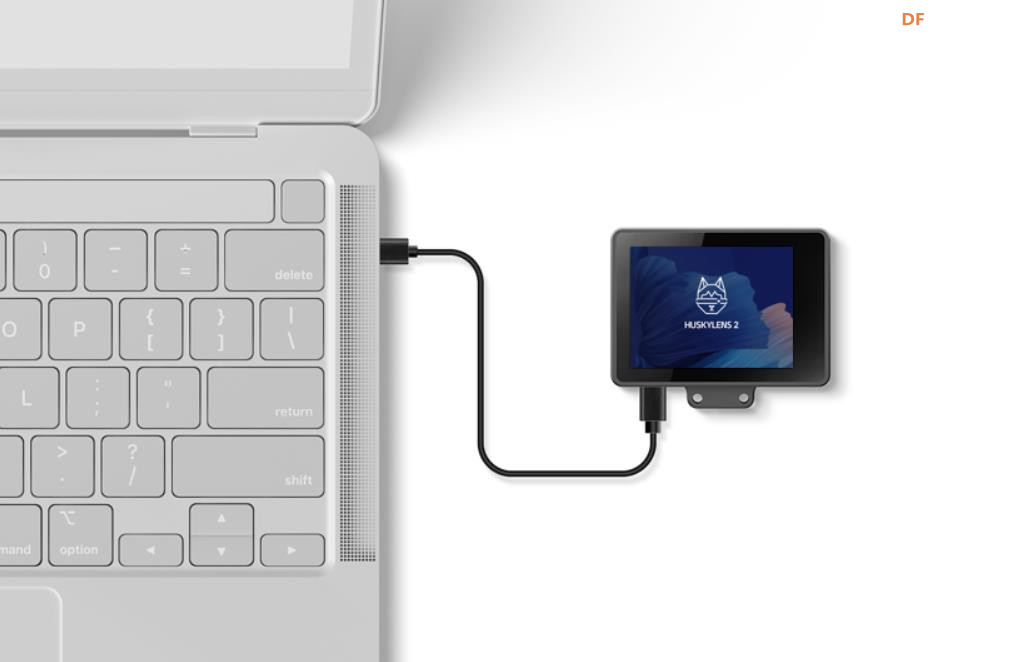

查看导出的模型:弹窗“导出中”消失后,可以通过电脑查看导出的模型文件。 首先,将HUSKYLENS 2连接至电脑USB接口。
【花雕动手做】AI 视觉二哈识图 2 之车牌识别参数设置图1
其次,通过电脑,根据下图路径可访问HUSKYLENS 2的内存,可查看到扩展名为.json和.bin两个模型相关文件,扩展名前面的数字就是保存配置时选择的“模型号”。2个文件均可复制、粘贴到别处。

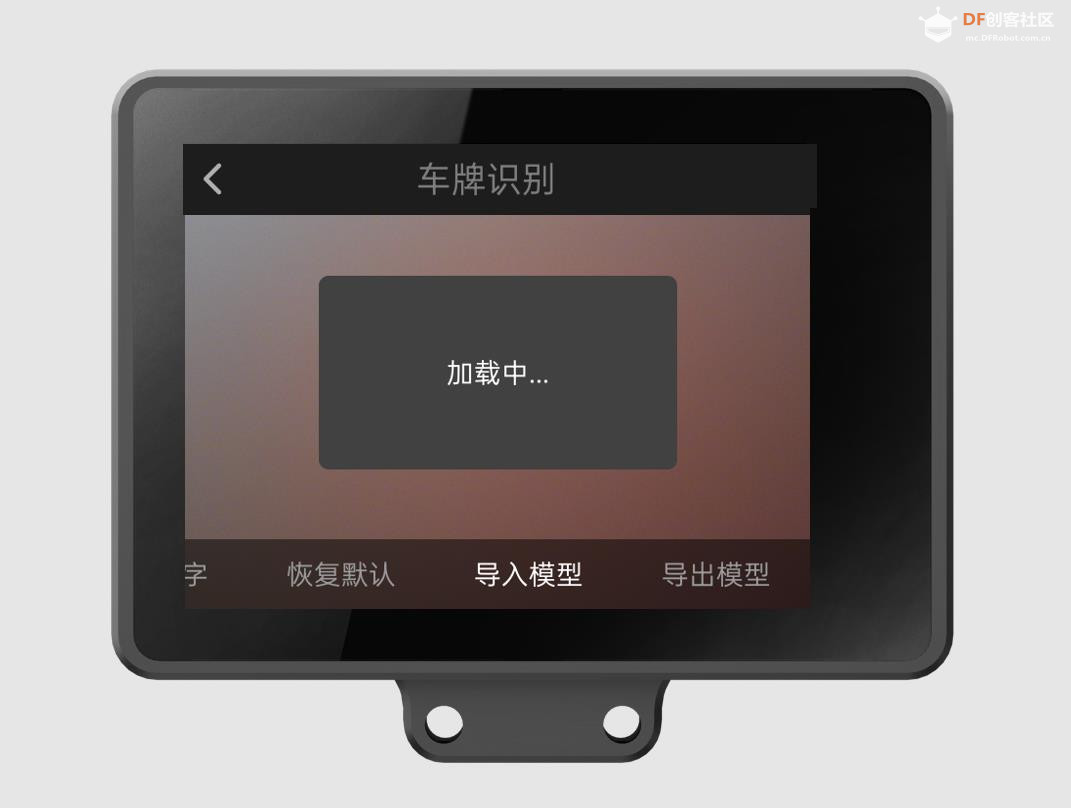

导入模型
本参数可以将HUSKYLENS 2(以下称“二哈A”)导出的模型导入到另一个HUSKYLENS 2(以下称“二哈B”)上,以便二哈B不用重新调整参数、重新学习就可以把二哈A已学习的车牌、已调整的参数复制过来。
导入步骤:
第一步,将二哈A连接电脑,把导出的文件复制到电脑桌面。
第二步,将二哈B连接电脑,把上一步的文件粘贴到二哈B的指定文件夹,路径如图所示。(如找不到 licence-recognition文件夹,请先执行第三步,导入过模型,会自动创建本文件夹,随后再回到第二步。)
第三步,首先确认已经进入到“车牌识别”功能,然后点击“导入模型”,出现“加载配置”弹窗后,上下滑动数字,选择加载几号模型,此处应与上一步保存的模型号一致。例如,粘贴进二哈B的模型文件为config1.json,故选择数字1。最后,点击“确认”以导入。
第四步,等待弹窗“加载中”消失,即导入完成。

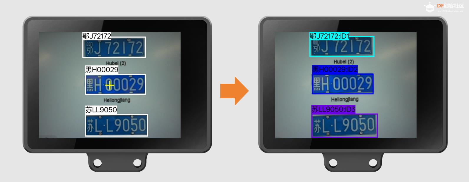

随后可查看二哈B与二哈A的各项参数、已学习车牌是否一致。如下方左图为二哈B导入模型前识别状况,右图为导入后识别状况。
