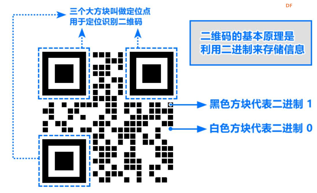

2、二维码识别(QR Code Recognition)是计算机视觉和信息处理中的一种基础技术,指的是:通过摄像头或图像处理算法,自动检测并解析二维码中的信息内容。二维码是一种二维条码,它能以图形方式编码文字、网址、指令等数据。识别技术让设备“看懂”这些图形,从而实现信息读取与交互。二维码识别是连接现实世界与数字系统的桥梁。
3、二维码识别的基本流程
图像采集:通过摄像头或图像文件获取二维码图像。
定位检测:识别二维码的位置和边界(通常是三个角上的定位点)。
图像纠正:对倾斜、模糊或遮挡的二维码进行几何校正。
数据解码:将二维码图案转换为可读的文本、链接或指令。
结果输出:返回识别内容,供系统或用户使用。

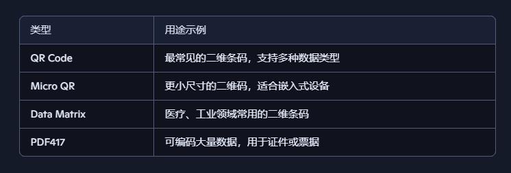

4、常见二维码类型
【花雕动手做】AI 视觉二哈识图 2 之二维码识别参数设置图2

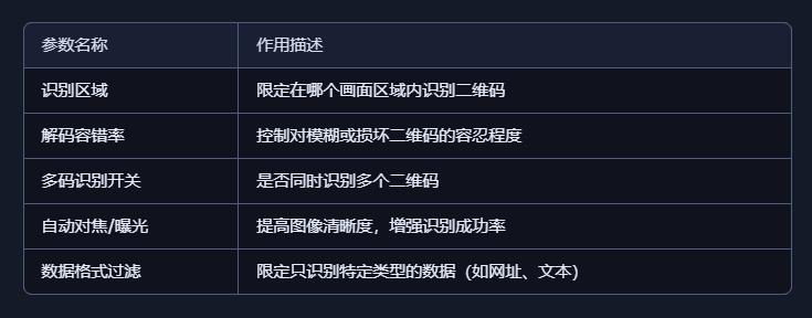

6、二维码识别的关键参数设置
【花雕动手做】AI 视觉二哈识图 2 之二维码识别参数设置图3

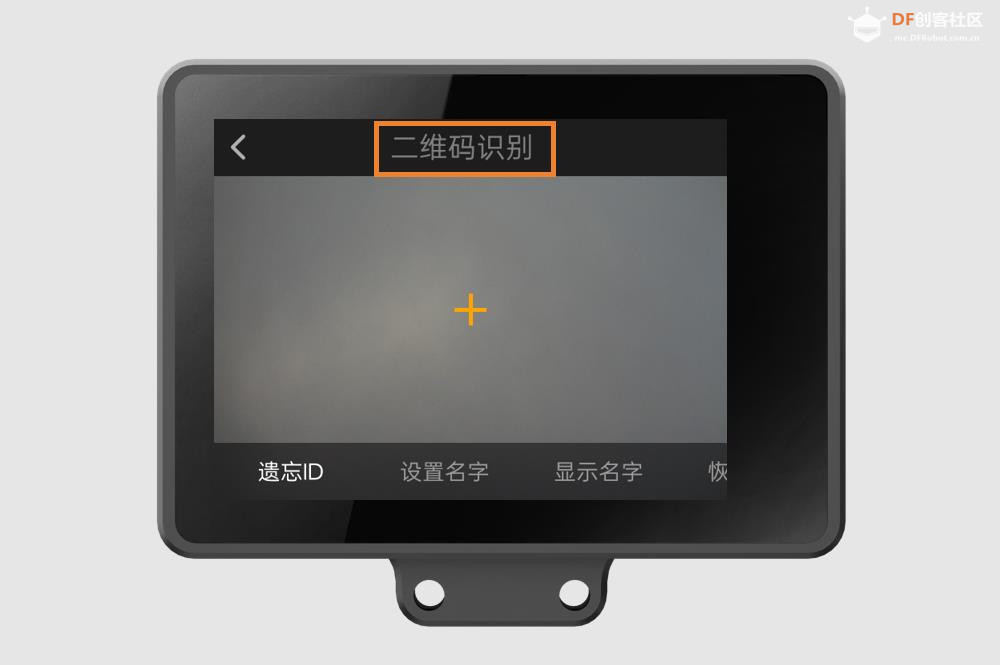

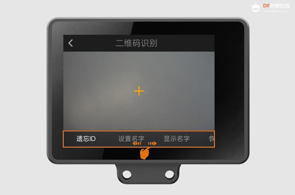

HUSKYLENS 2出厂的默认参数已满足基础功能使用需求,如需更细化的功能,可手动调节各个参数。以下参数均基于“二维码识别”功能,因此,首先确保已进入“二维码识别”功能,如图所示。学习更多二维码,可依此类推。
要修改的参数,可通过向左或向右滑动屏幕下方的参数文字进行选择。
【花雕动手做】AI 视觉二哈识图 2 之二维码识别参数设置图1

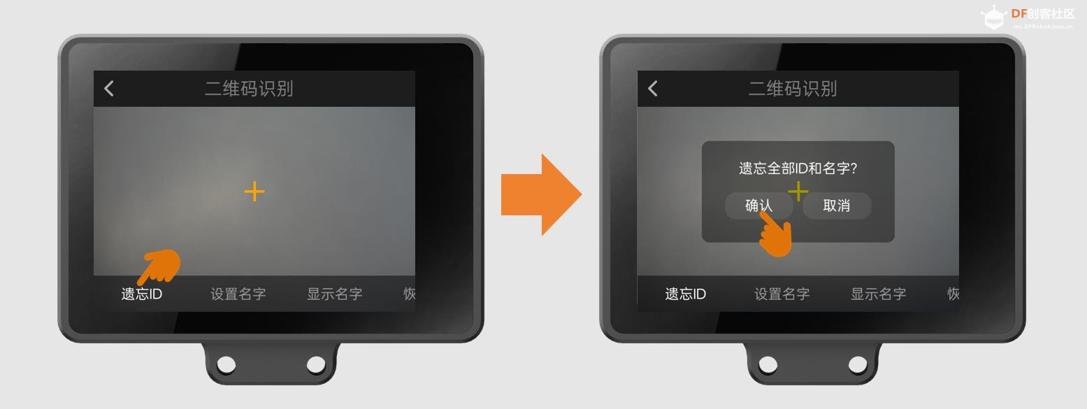

遗忘ID
如需遗忘前面学习过的所有二维码:第一步,点击屏幕上的“遗忘ID”;第二步,出现弹窗“遗忘全部ID和名字”后,点击“确认”。

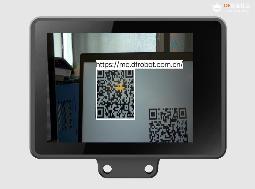

此时,可将HUSKYLENS 2屏幕中间的“十”字对准遗忘过的二维码,屏幕出现白框并显示二维码内的信息,但不会显示其ID号,说明“遗忘”完成。

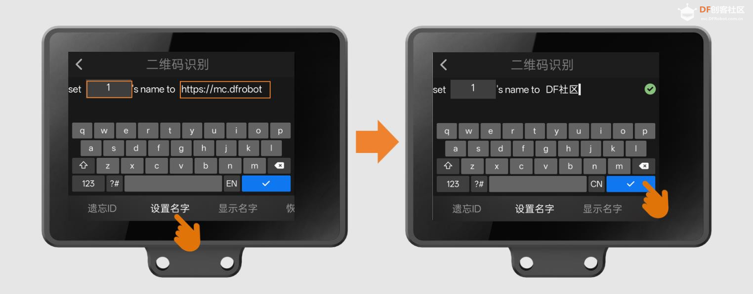

本参数可以给学习过的二维码设置名字,中英文均可。
设置步骤:点击“设置名字”,上下滑动左上角的数字,选择为哪个ID设置名字;点击屏幕上的键盘可设置名字,如左图;设置完毕需点击右下角√键保存,保存成功则右上角会显示绿色对勾标志。
注意:设置二维码名字后识别框左上角将不会显示二维码信息,而是显示设置的名字,若想重新显示二维码信息需要遗忘ID。

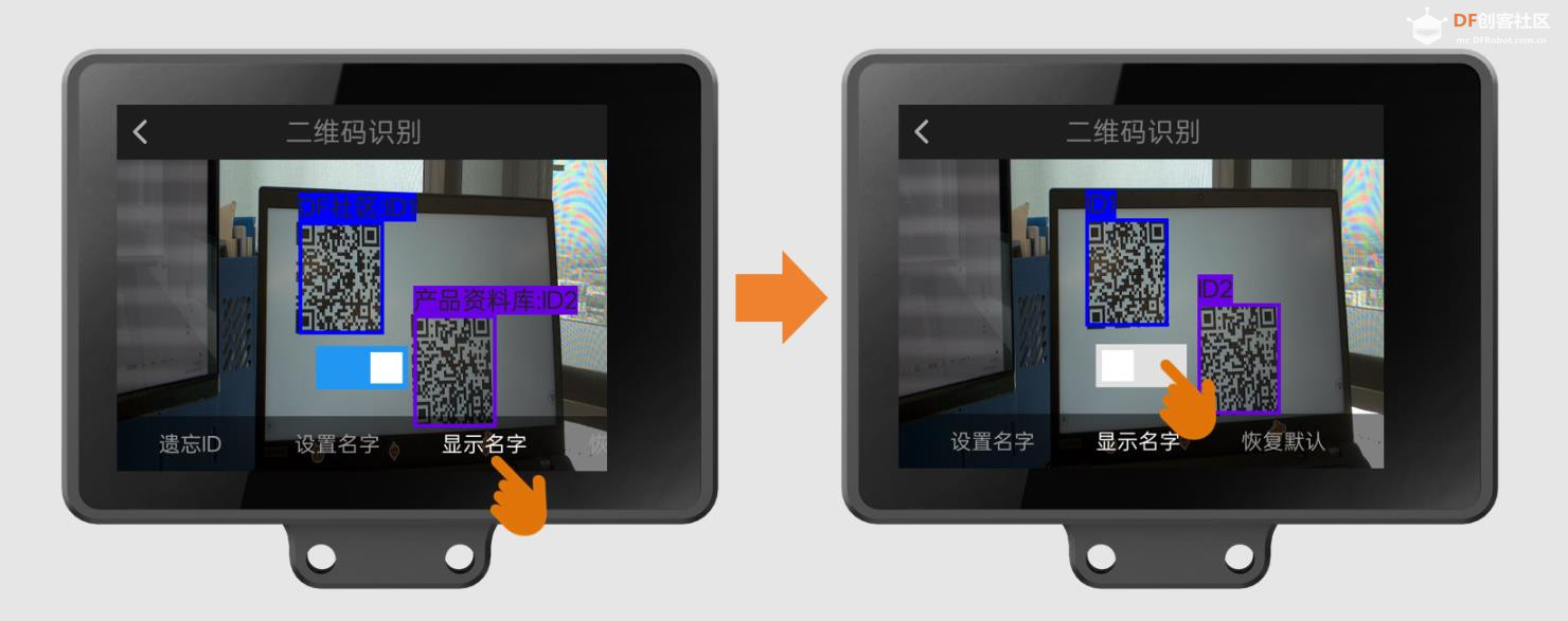

本参数可以控制识别到已学习的二维码时,是否显示名字,默认为显示。
设置步骤:点击“显示名字”,其上方开关为蓝色,即打开状态,识别到已学习的二维码时,会显示其名字,效果如左图;点击开关,开关变为白色,即关闭状态,识别到已学习二维码时,不会显示名字,效果如右图。

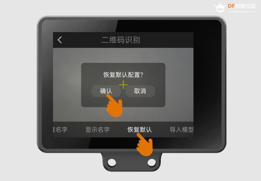

恢复默认
本参数可将所有设置项恢复为默认状态,并遗忘已学习的ID,但不清空导出的模型(关于导出模型请看下文)。
设置步骤:点击“恢复默认”,出现“恢复默认配置”弹窗后,点击“确认”。

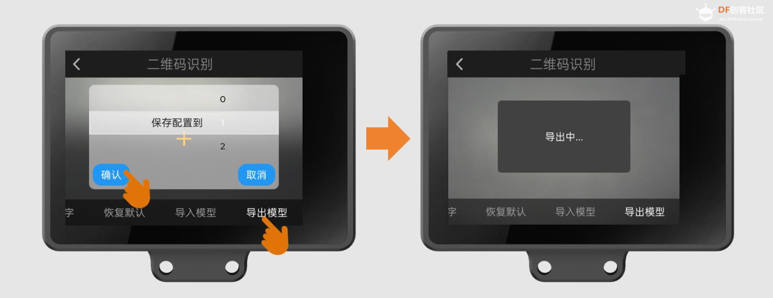

导出模型
本参数可将当前设置的参数、学习的ID、设置的名字,保存、导出到HUSKYLENS 2本地内存。适用于迁移参数至另一个HUSKYLENS 2等场景。此操作无需插TF卡。
导出步骤:点击“导出模型”,出现左图“保存配置到”弹窗时,上下滑动数字,选择保存为几号模型(共可保存5个模型),随后点击弹窗左下角的“确认”按钮以保存。确认后,自动导出,如右图。

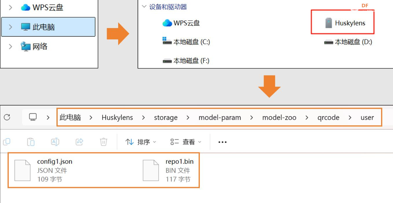

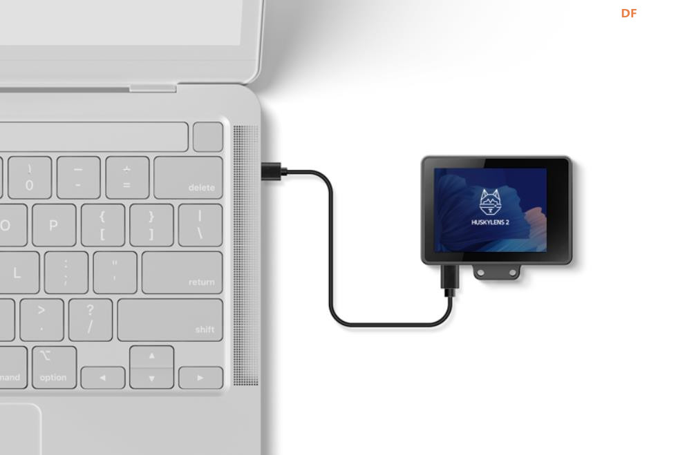

查看导出的模型:弹窗“导出中”消失后,可以通过电脑查看导出的模型文件。 首先,将HUSKYLENS 2连接至电脑USB接口。
其次,通过电脑,根据下图路径访问HUSKYLENS 2的内存,可查看到扩展名为.json和.bin两个模型相关文件,扩展名前面的数字就是保存配置时选择的“模型号”。2个文件均可复制、粘贴到别处。

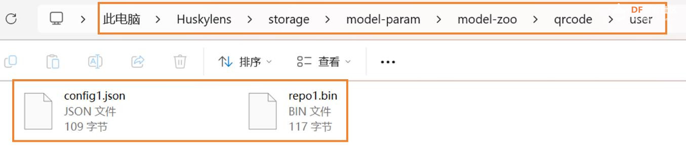

第二步,将二哈B连接电脑,把上一步的2个文件粘贴到二哈B的指定文件夹,路径如图所示。(如找不到qrcode文件夹,请先执行第三步,导入过模型,会自动创建本文件夹,随后再回到第二步。)

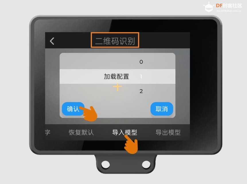

第三步,首先确认已经进入到“二维码识别”功能,然后点击“导入模型”,出现“加载配置”弹窗后,上下滑动数字,选择加载几号模型,此处应与上一步保存的模型号一致。例如,粘贴进二哈B的模型文件为config1.json和repo1.bin,故选择数字1。最后,点击“确认”以导入。

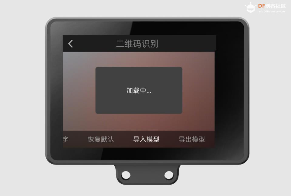

第四步,等待弹窗“加载中”消失,即导入完成。

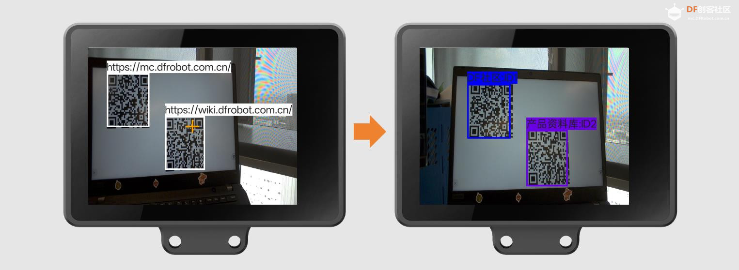

随后可做二维码识别测试。以下左图为二哈B导入模型前的二维码识别情况,右图为二哈B导入模型后的二维码识别情况。
【花雕动手做】AI 视觉二哈识图 2 之二维码识别参数设置图4
