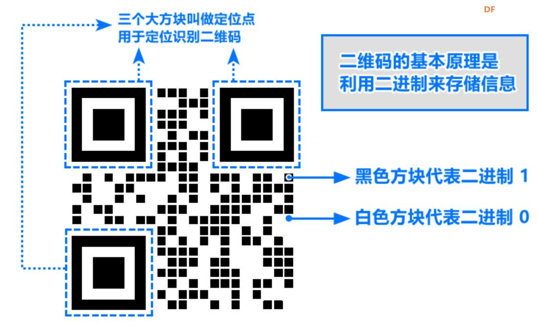

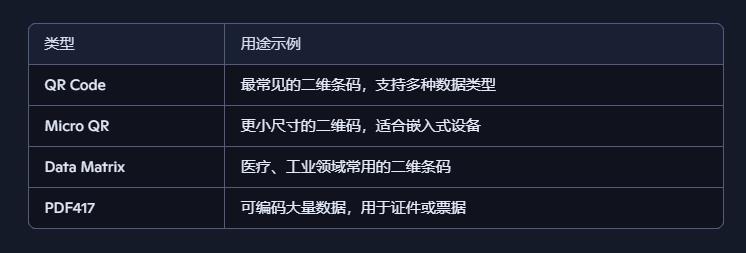

4、常见二维码类型
【花雕动手做】AI 视觉传感器二哈识图 2 之二维码识别图2

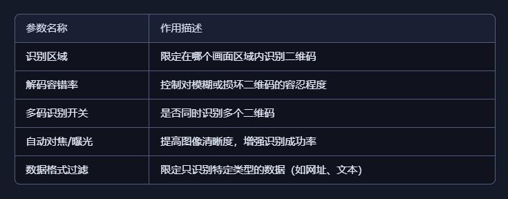

6、二维码识别的关键参数设置
【花雕动手做】AI 视觉传感器二哈识图 2 之二维码识别图3

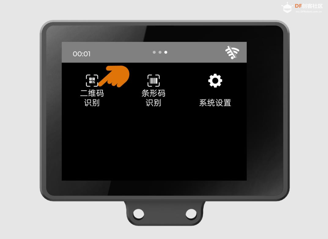

选择二维码识别功能
给HUSKYLENS 2供电,启动成功后,滑动屏幕,找到“二维码识别”功能。

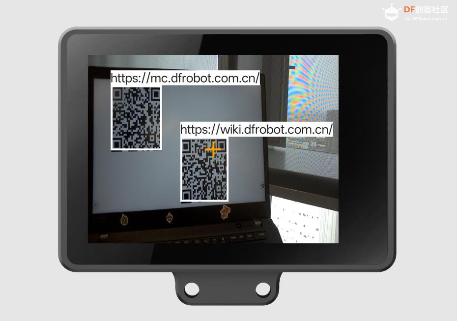

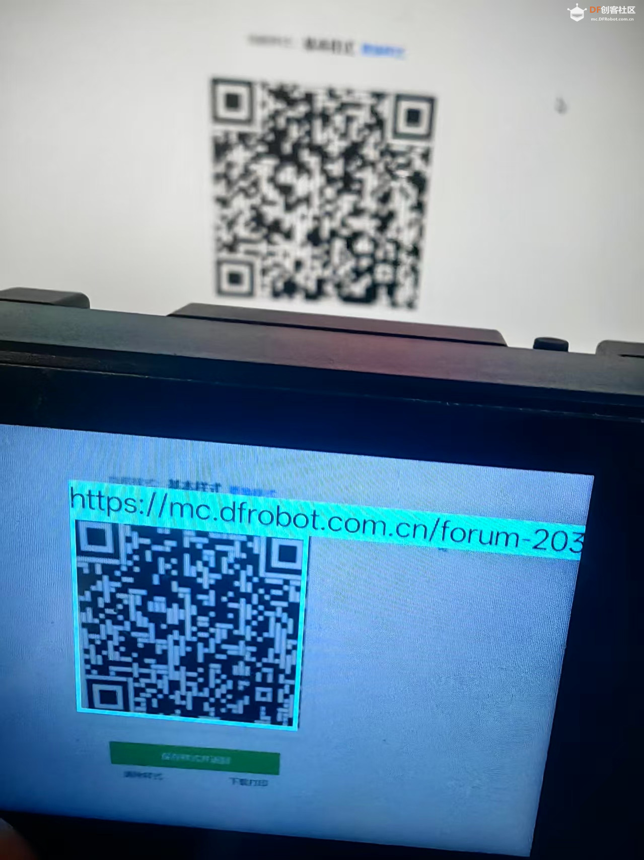

观察二维码检测效果

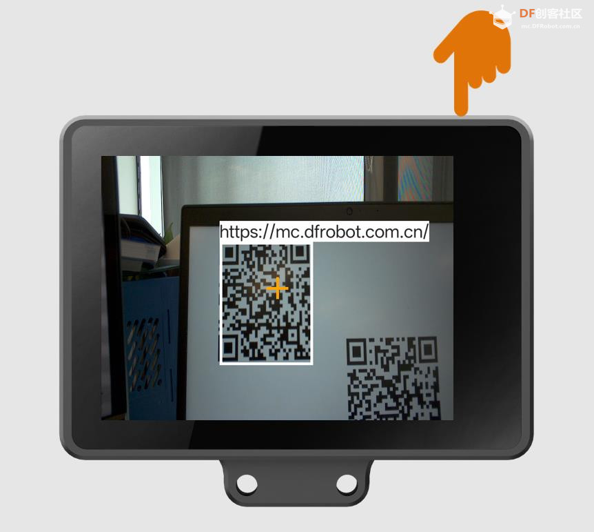

将HUSKYLENS 2“看”向含二维码的画面,画面中所有二维码将被白色方框框出,方框上会显示二维码内包含的信息,如下图中的二维码内包含的是网址信息。

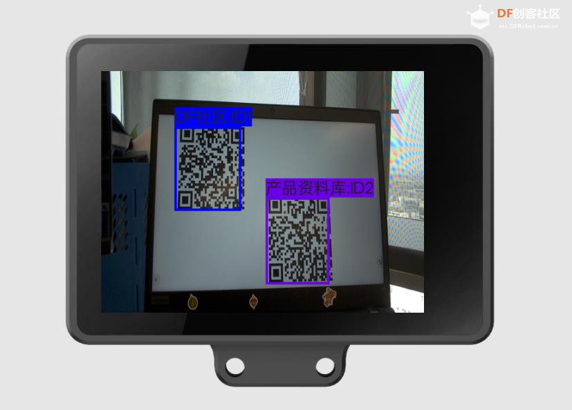

学习二维码,观察结果
HUSKYLENS 2对准要学习的二维码,调整HUSKYLENS 2“看”的角度,使屏幕中间的“十”字在白框内,然后按下HUSKYLENS 2右上角的A键,学习该二维码。
【花雕动手做】AI 视觉传感器二哈识图 2 之二维码识别图4
学习完成后,如识别到已学习的二维码,屏幕将以彩色方框框出该二维码,并在上方显示二维码信息、ID号。例如“https://mc.dfrobot.com.cn/:ID1”。

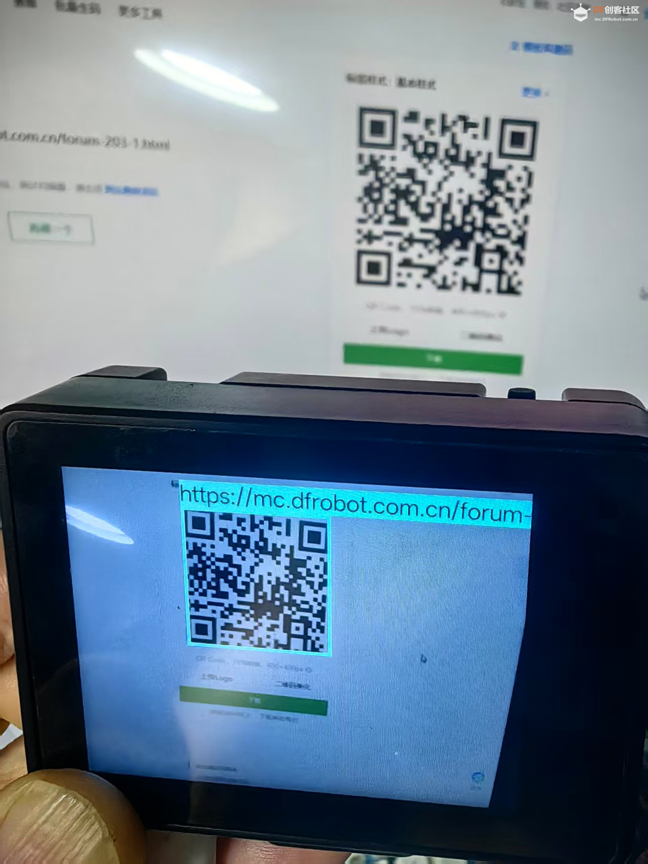

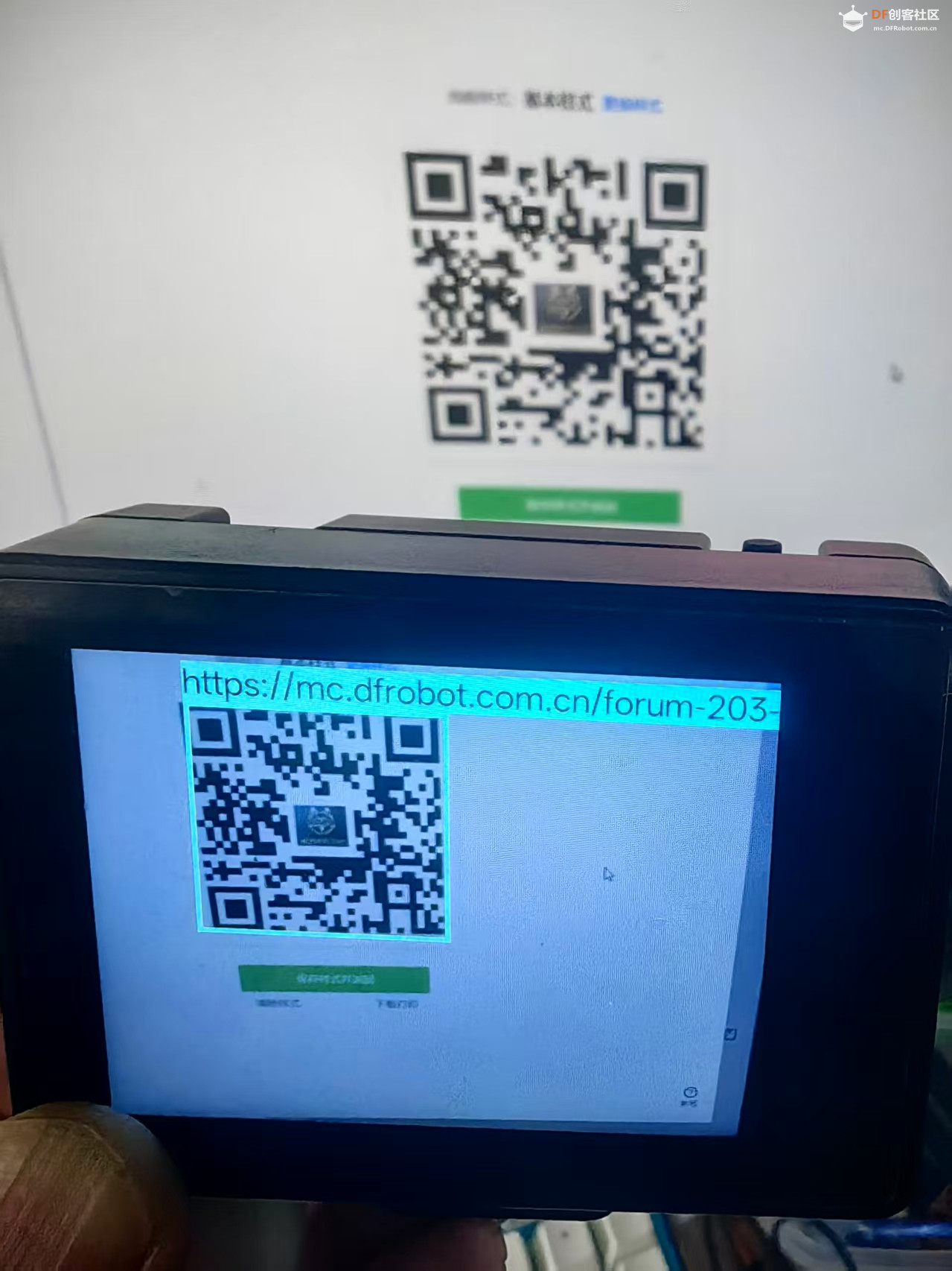

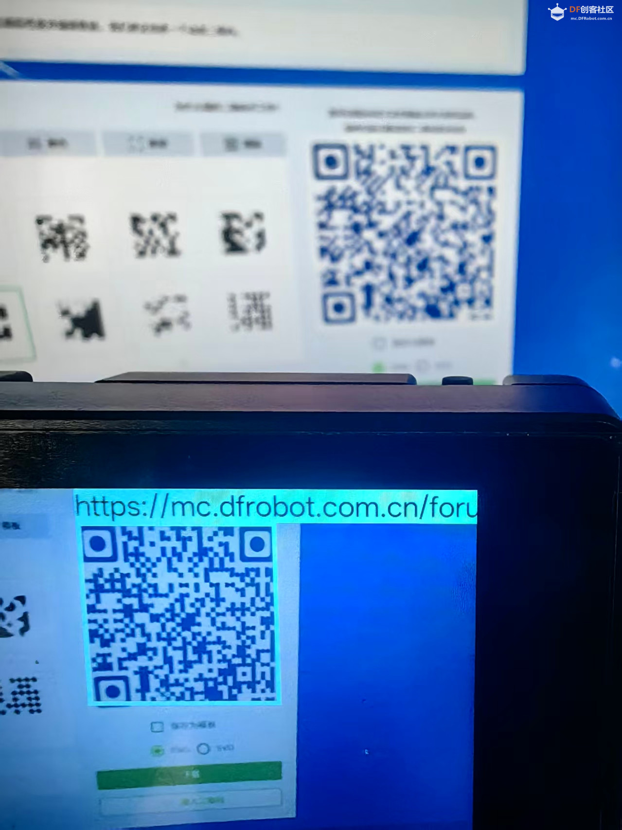

AI 相机视觉传感器 ( 二哈识图 2) 之二维码识别功能的实际测试

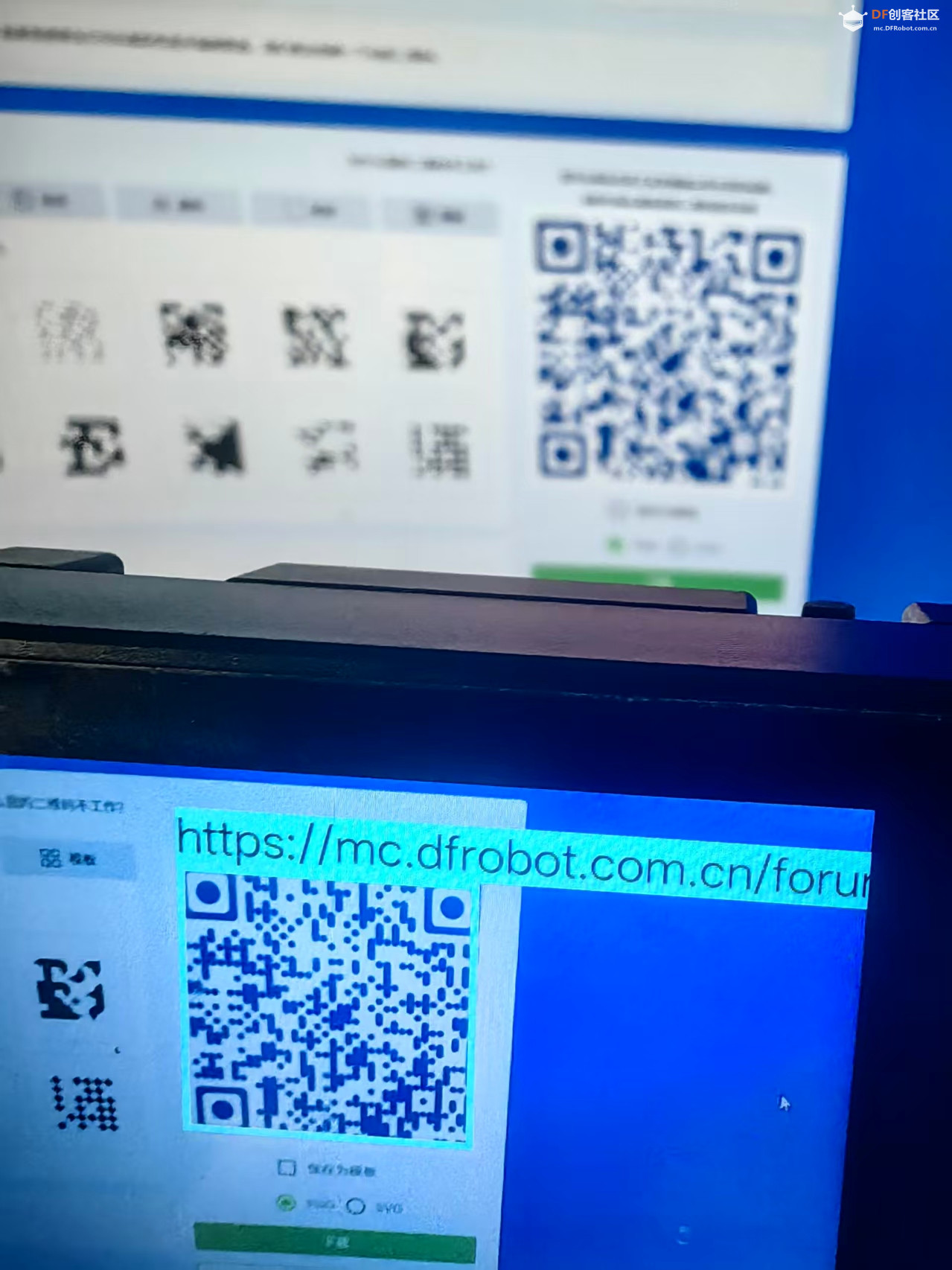

尝试使用网页https://mc.dfrobot.com.cn/forum-203-1.html,转换了一些不同模式的二维码
【花雕动手做】AI 视觉传感器二哈识图 2 之二维码识别图1
均通过了实测
