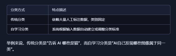

2、与传统分类的区别

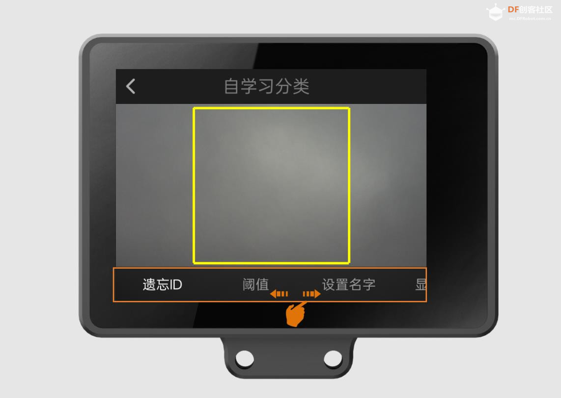

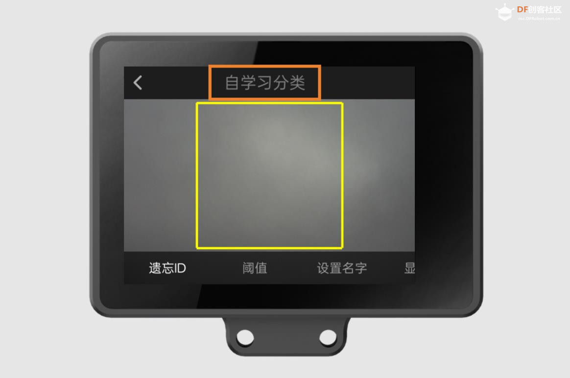

HUSKYLENS 2出厂的默认参数已满足基础功能使用需求,如需更细化的功能,可手动调节各个参数。以下参数均基于“自学习分类”功能,因此,首先确保已进入“自学习分类”功能,如图所示。
【花雕动手做】AI 视觉二哈识图 2 之自学习分类参数设置图1
选择要修改的参数,可通过向左或向右滑动屏幕下方的参数文字进行选择。
【花雕动手做】AI 视觉二哈识图 2 之自学习分类参数设置图2

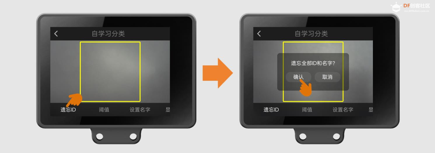

遗忘ID
如需遗忘前面学习过的所有物体:第一步,点击屏幕上的“遗忘ID”;第二步,出现弹窗“遗忘全部ID”,点击“确认”。

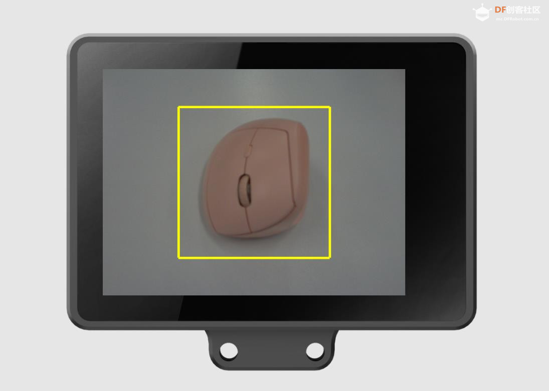

【花雕动手做】AI 视觉二哈识图 2 之自学习分类参数设置图3
此时,可将HUSKYLENS 2对准遗忘过的物体,HUSKYLENS 2未框出该目标物体,说明“遗忘”完成。

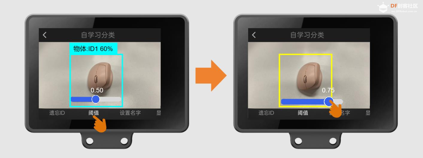

阈值
阈值控制识别物体的敏感度:阈值越低,“认定是否为已学习物体”的标准越宽松(容易把未学习的物体误认为某个已学习的物体,但很少漏识别);阈值越高,标准越严格(不容易误判,但可能漏识别已学习的物体)。
设置步骤:点击“阈值”,其上方出现参数调节滑杆,左滑变小,右滑变大,效果如图。

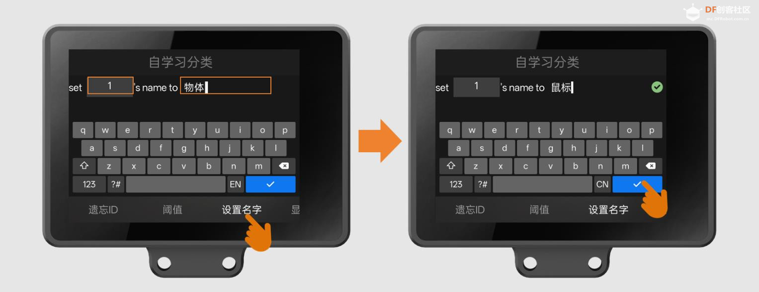

设置名字
本参数可以给学习过的物体设置名字,中英文均可。
设置步骤:点击“设置名字”,上下滑动左上角的数字,选择为哪个ID设置名字;点击屏幕上的键盘可设置名字,如左图;设置完毕需点击右下角√键保存,保存成功则右上角会显示绿色对勾标志。

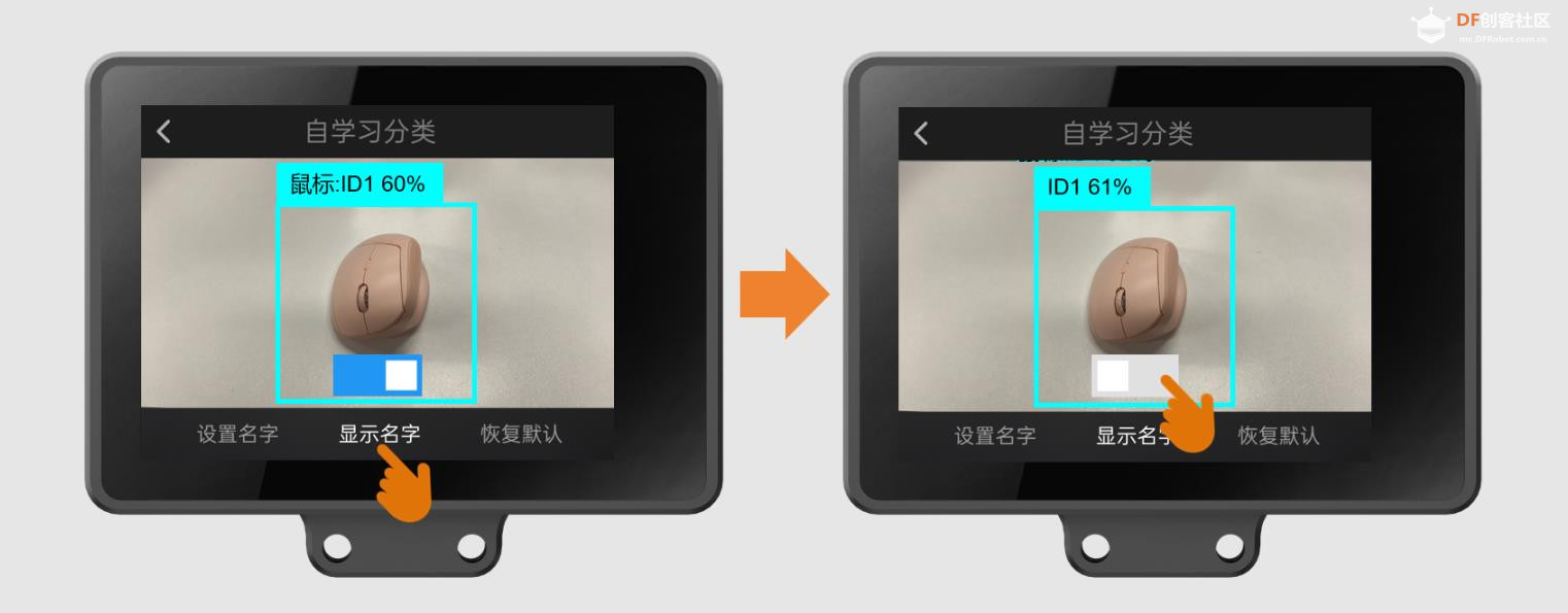

显示名字
本参数可以控制识别到已学习的物体时,是否显示名字,默认为显示。
设置步骤:点击“显示名字”,其上方开关为蓝色,即打开状态,识别到物体时,会显示其名字,效果如左图;点击开关,开关颜色变为白色,即关闭状态,识别到物体时,不会显示名字,效果如右图。

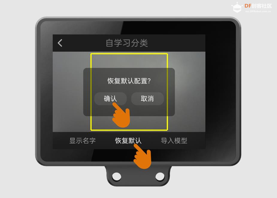

恢复默认
本参数可将所有设置项恢复为默认状态,并遗忘已学习的ID和名字,但不清空导出的模型(关于导出模型请看下文)。

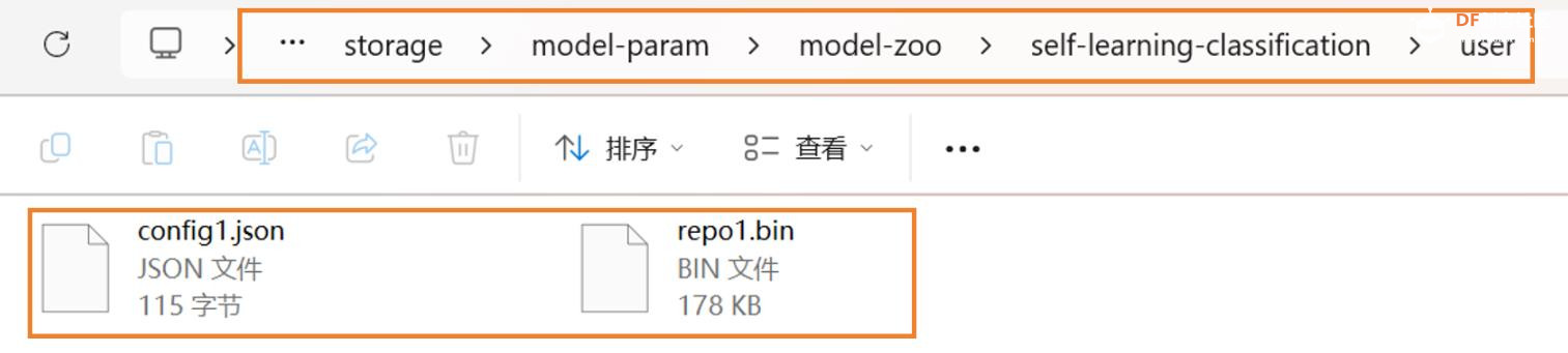

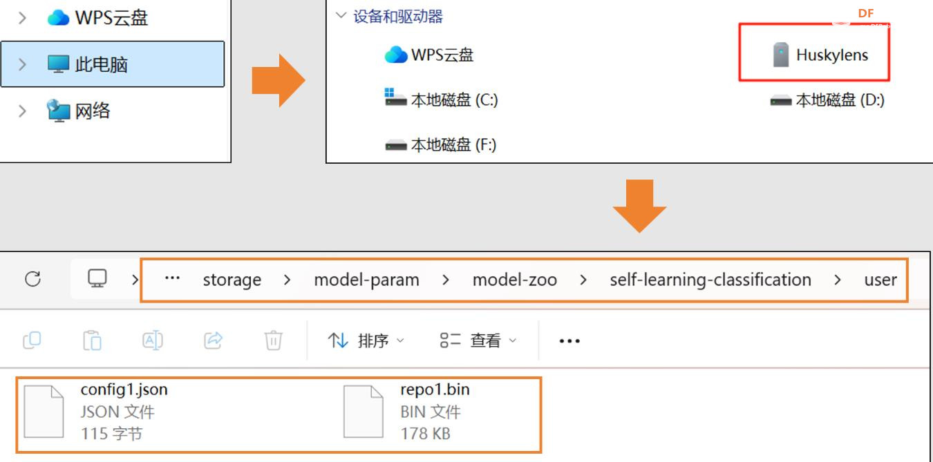

查看导出的模型:弹窗“导出中”消失后,可以通过电脑查看导出的模型文件。
首先,将HUSKYLENS 2连接至电脑USB接口。
其次,通过电脑,根据下图路径可访问HUSKYLENS 2的内存,可查看到扩展名为.json和.bin两个模型相关文件,扩展名前面的数字就是保存配置时选择的“模型号”。2个文件均可复制、粘贴到别处。

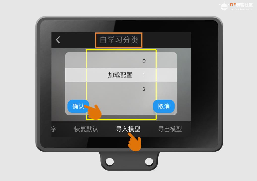

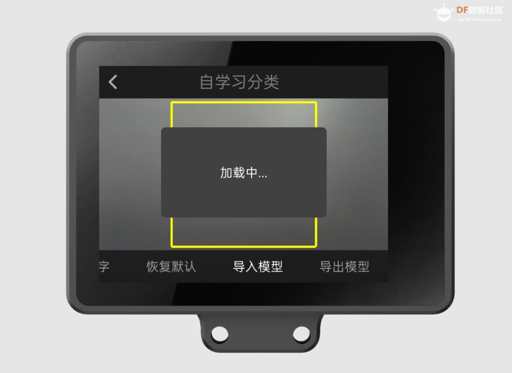

第三步,首先确认已经进入到“自学习分类”功能,然后点击“导入模型”,出现“加载配置”弹窗后,上下滑动数字,选择加载几号模型,此处应与上一步保存的模型号一致。例如,粘贴进二哈B的模型文件为config1.json,故选择数字1。最后,点击“确认”以导入。
第四步,等待弹窗“加载中”消失,即导入完成。

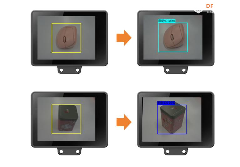

随后可查看二哈B与二哈A的各项参数、已学习的物体是否一致。如下方左图为二哈B导入模型前识别状况,右图为导入后识别状况。
【花雕动手做】AI 视觉二哈识图 2 之自学习分类参数设置图4
