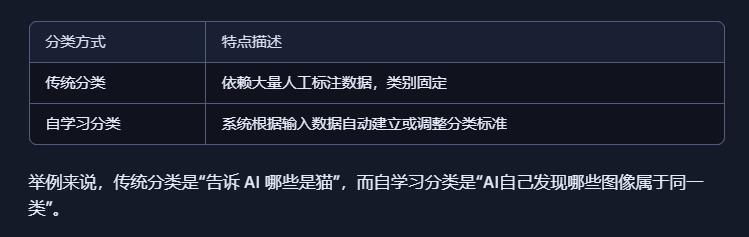

2、与传统分类的区别
【花雕动手做】AI 视觉传感二哈识图 2 之自学习分类图2

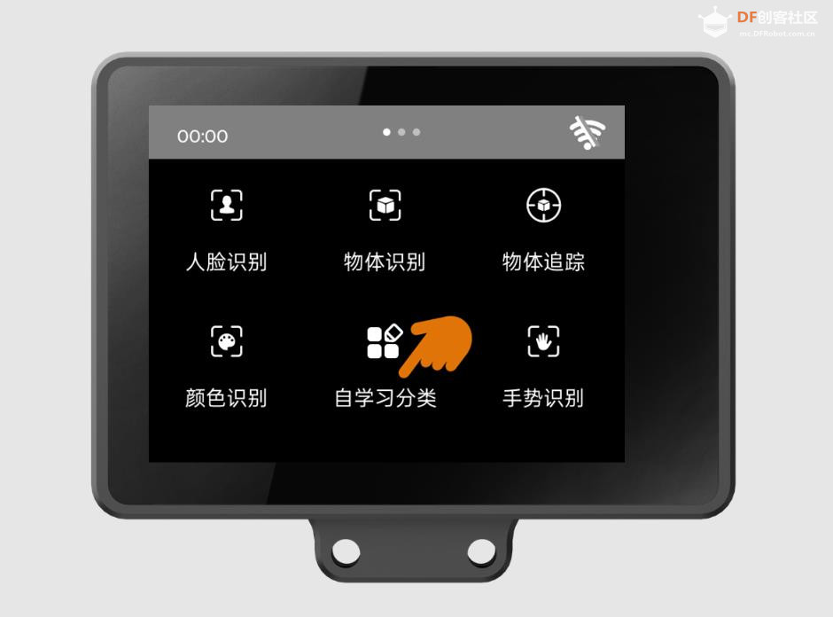

选择自学习分类功能
给HUSKYLENS 2供电,启动成功后,找到“自学习分类”功能。
【花雕动手做】AI 视觉传感二哈识图 2 之自学习分类图1

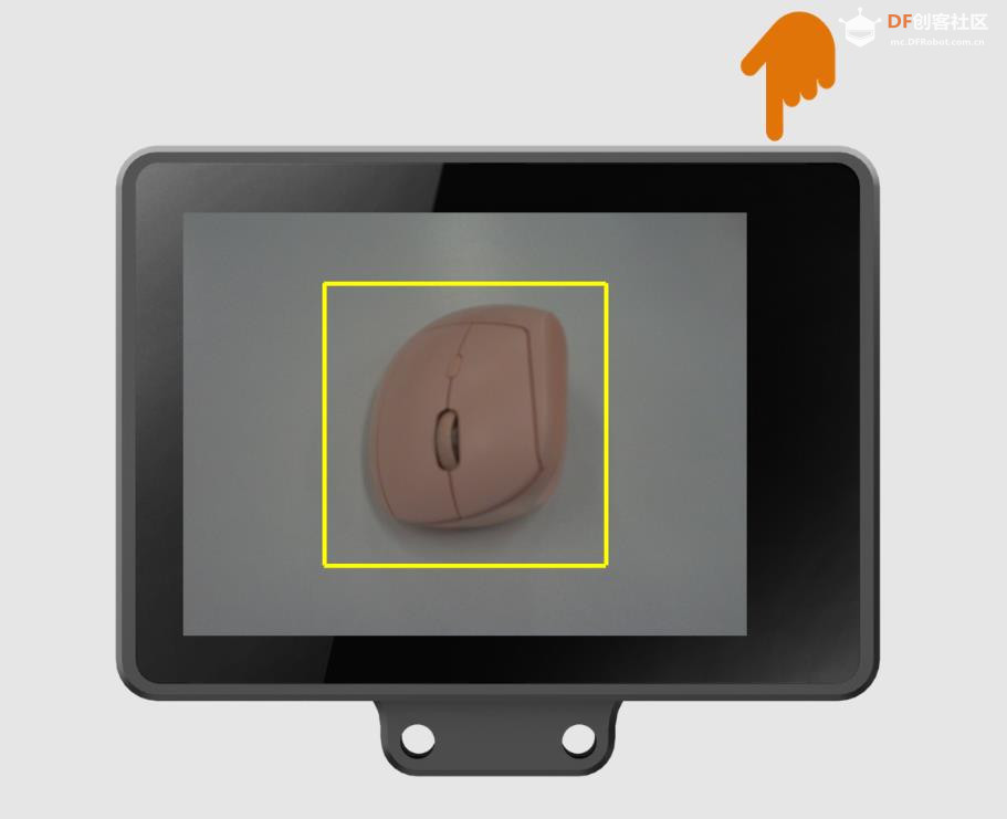

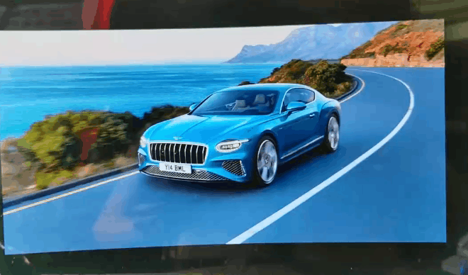

学习物体:将HUSKYLENS 2对准要学习的某个物体,使物体在橙色框内,然后按下HUSKYLENS 2右上角A键,学习该物体。
【花雕动手做】AI 视觉传感二哈识图 2 之自学习分类图3

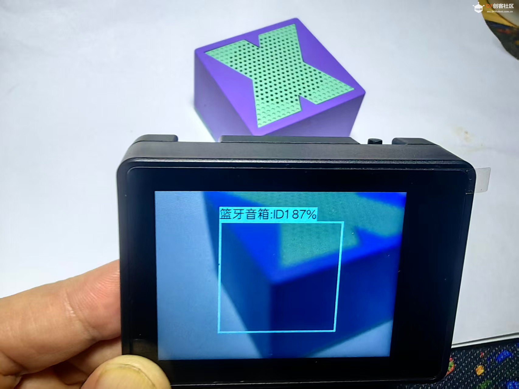

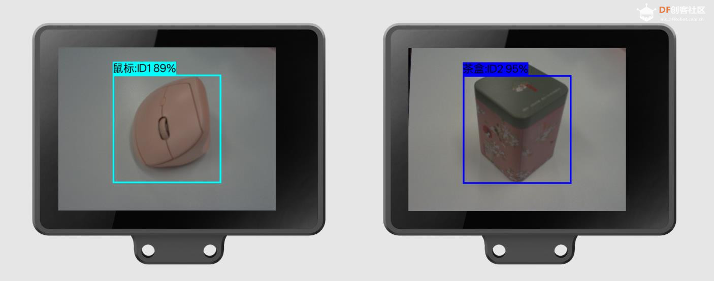

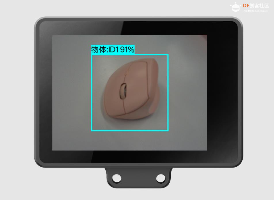

识别物体:如识别到已学习的物体,屏幕将以彩色方框框出该物体,并在上方显示“name: IDx 置信度” ,例如“物体:ID1 91%”。其中name默认为“物体”,设置名字请看“参数设置”;"ID1"即学习的第一个物体;“91%”是指置信度为91%。置信度指的是模型对自己预测结果的“确定程度。ID1 91%"即在本功能下,模型认为这个物体有91%的可能性是自己学习过的ID为1的物体。
【花雕动手做】AI 视觉传感二哈识图 2 之自学习分类图4

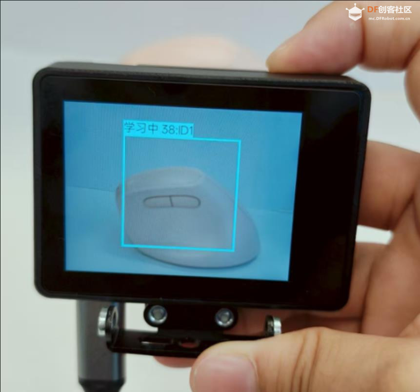

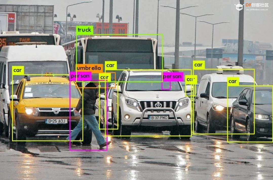

多角度学习物体:学习框内物体时,长按A键不松开,调整HUSKYLENS 2“看”的角度可持续多个角度学习该物体。学习完成后,对着可以识别出的物体再按学习键还可以继续学习。
多角度学习时会显示学习进度,如下图中,彩色方框上显示“学习中 38:ID1”,其中“38”意为该ID1物体已经学习38张图。
【花雕动手做】AI 视觉传感二哈识图 2 之自学习分类图5

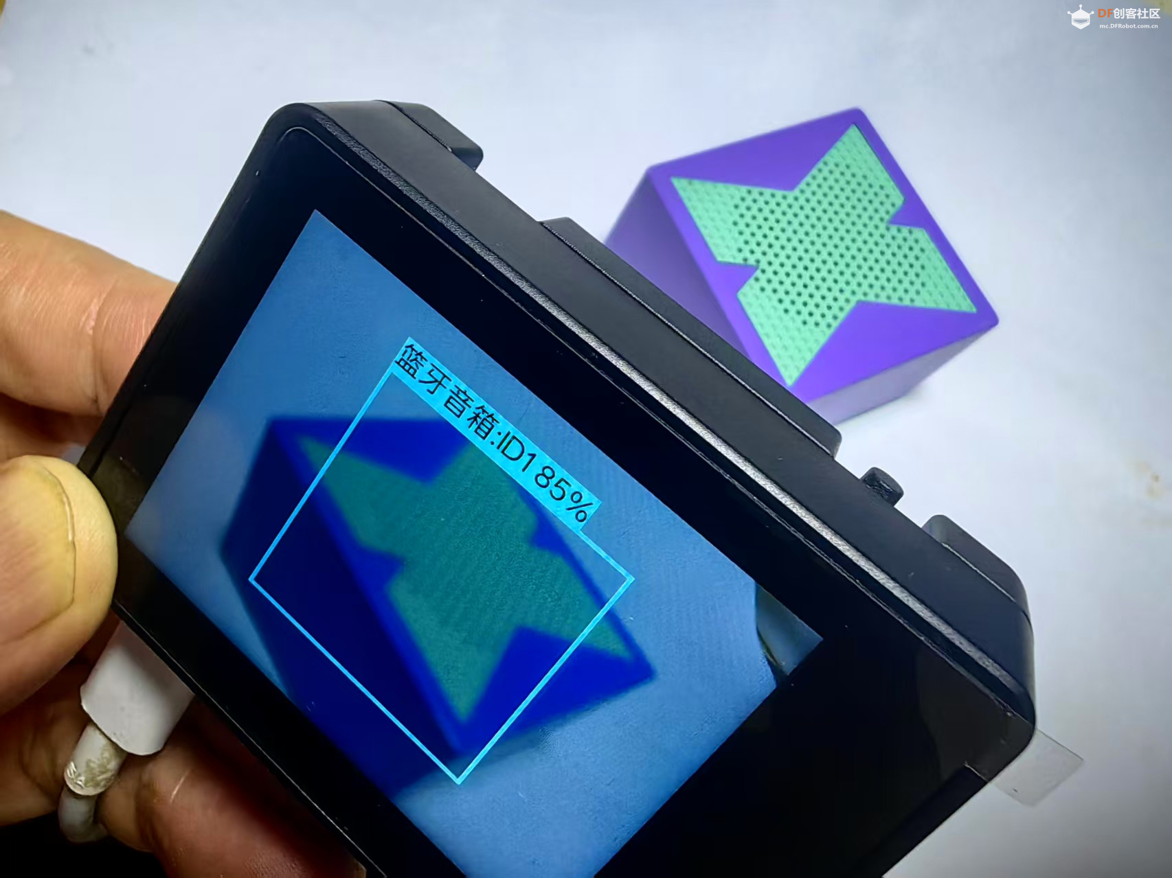

自学习分类功能的实际测试

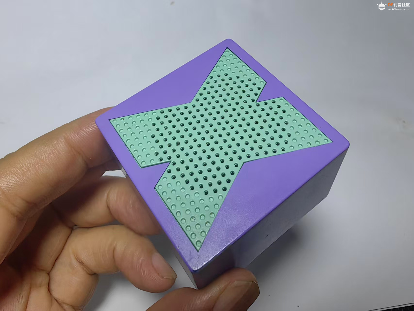

这里使用一个蓝牙音箱

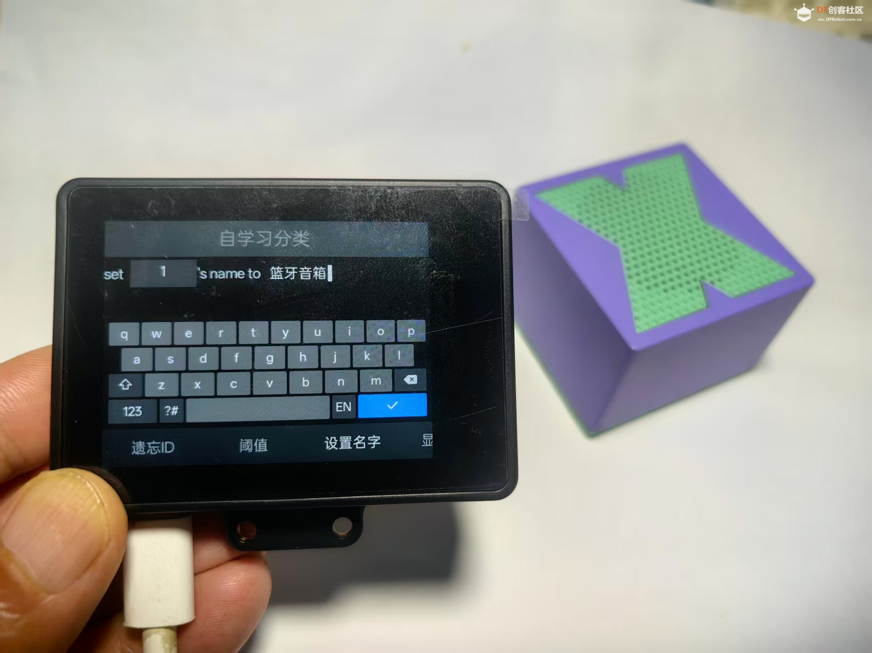

完成自学习分类
