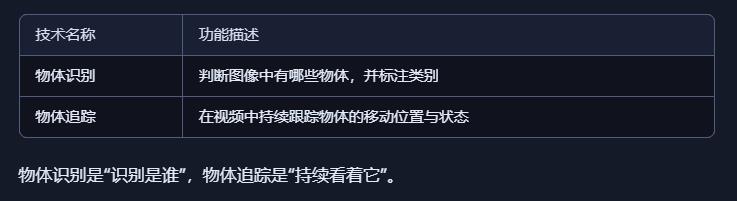

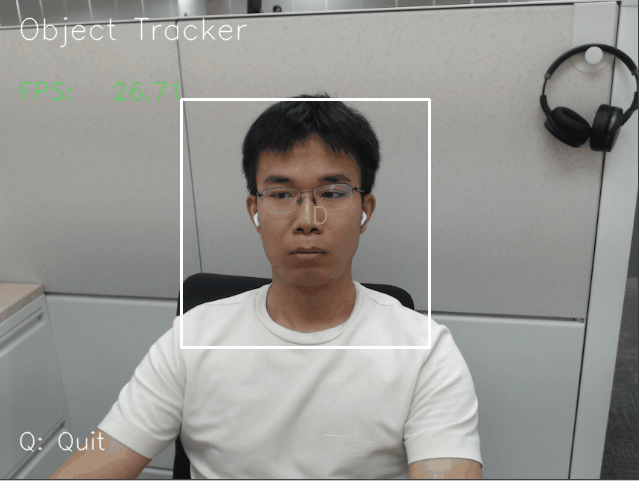

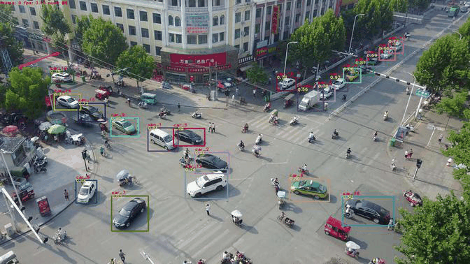

1、物体追踪与物体识别的区别
【花雕动手做】AI 视觉传感器二哈识图 2 之物体追踪图2

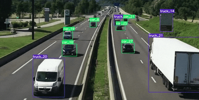

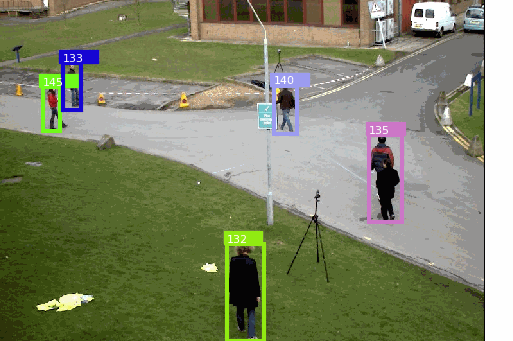

3、应用场景举例
自动驾驶:追踪行人、车辆、障碍物
安防监控:追踪可疑人员或物体
智能机器人:追踪目标进行互动或抓取
AR/VR 应用:实时追踪用户手势或物体位置

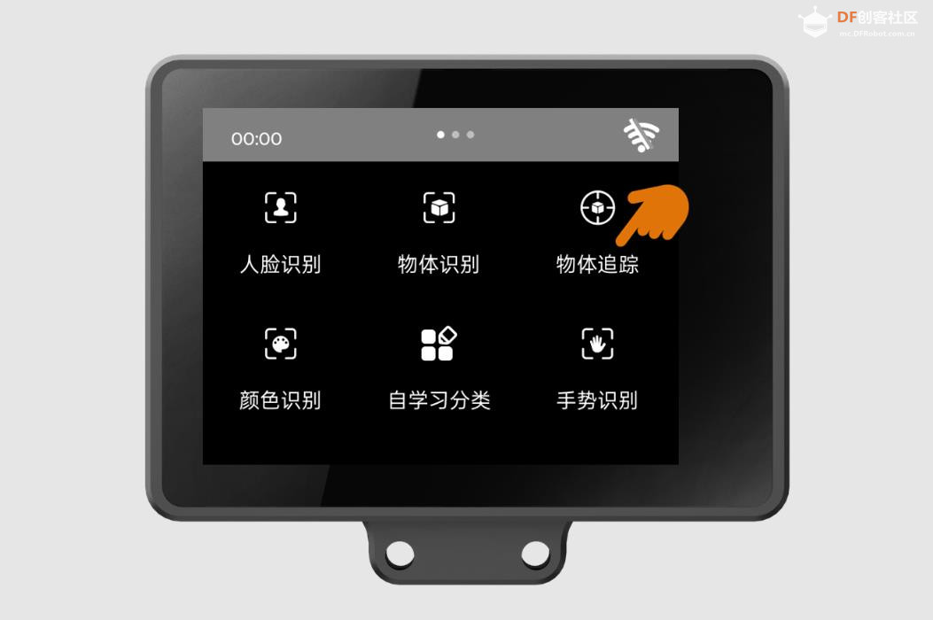

选择物体追踪功能
给HUSKYLENS 2供电,启动成功后,滑动屏幕,找到“物体追踪”功能。

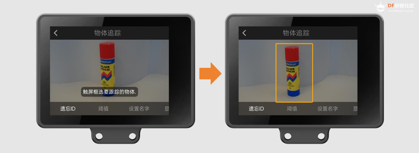

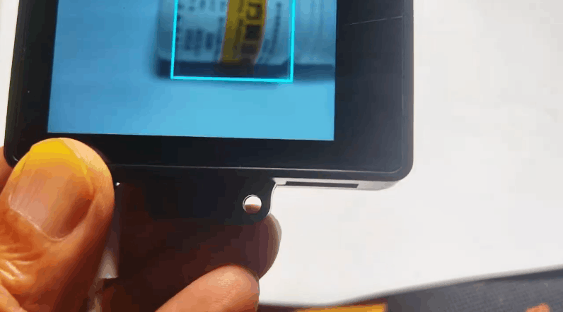

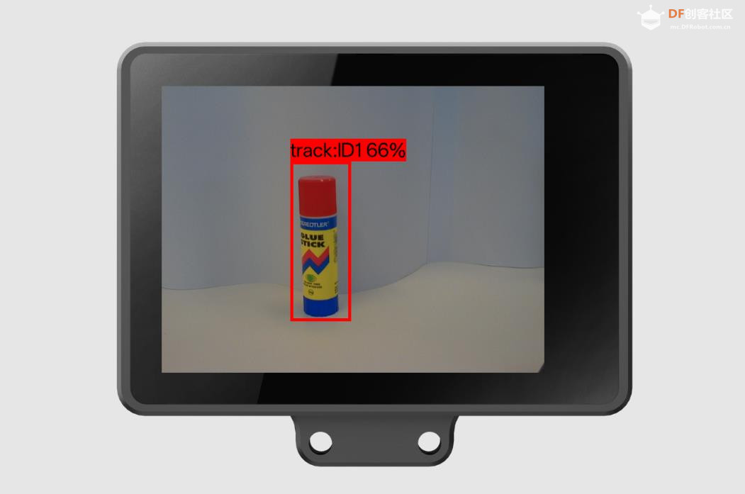

学习目标物体:对准要追踪的某个物体,按照屏幕文字提示,触屏框选要追踪的物体,框选完成后,松手,即学习完成。
【花雕动手做】AI 视觉传感器二哈识图 2 之物体追踪图3

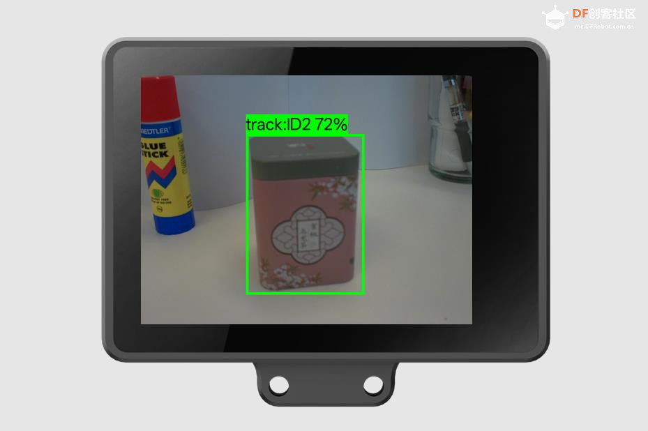

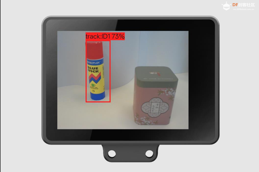

识别目标物体:如识别到已学习的目标物体,屏幕将以彩色方框框出该物体,并在上方显示目标物体名字、ID号及置信度,例如“track:ID1 66%”。其中名字默认为“track”,设置名字请看“参数设置”;"ID1"即学习的第一个目标物体;“66%”是指置信度为66%,置信度指的是模型对自己预测结果的“确定程度。"ID1 66%"即再物体追踪功能下,模型认为这个物体有66%的可能性是第一个学习的目标物体。
【花雕动手做】AI 视觉传感器二哈识图 2 之物体追踪图4

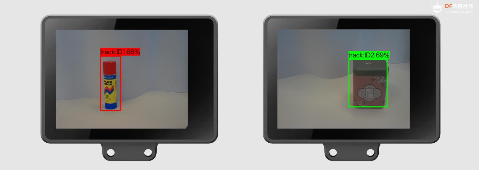

学习更多目标物体,可依此类推。

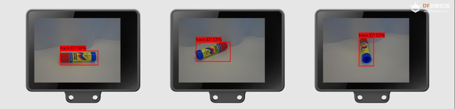

可识别物体的多个角度:学习过的目标物体以其他”姿势“出现在HUSKYLENS 2前,也可以被识别、追踪。例如上文中学习过”站立“的”胶棒“,而下图中各种姿势的“胶棒”,也能被识别、追踪。

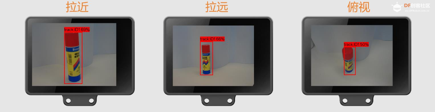

可适应距离、角度变化:对着已学习的目标物体,拉远/拉近HUSKYLENS 2与目标物体的距离、变换HUSKYLENS 2看的角度,均可以继续追踪目标物体。

一次只追踪一个物体:若画面中同时出现两个学习过的物体,只能追踪先出现在画面中的。

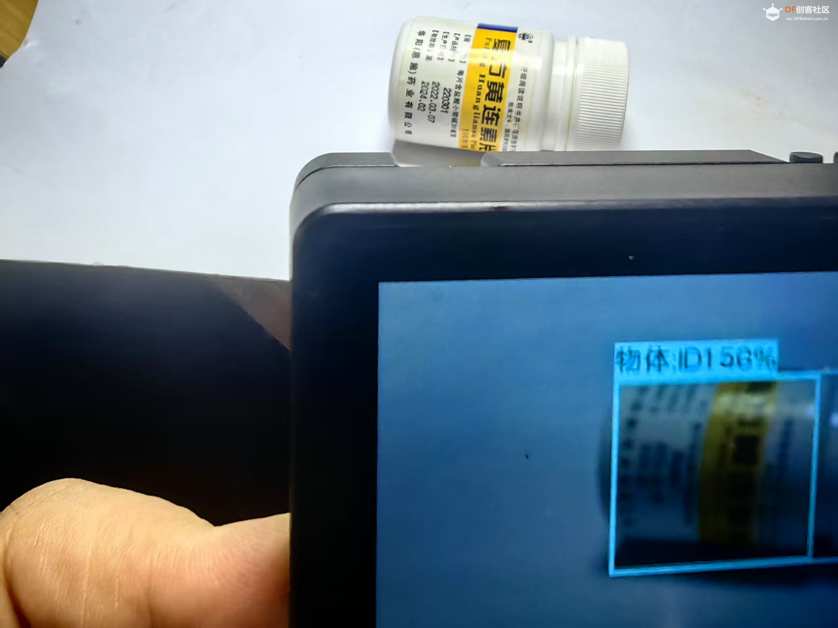

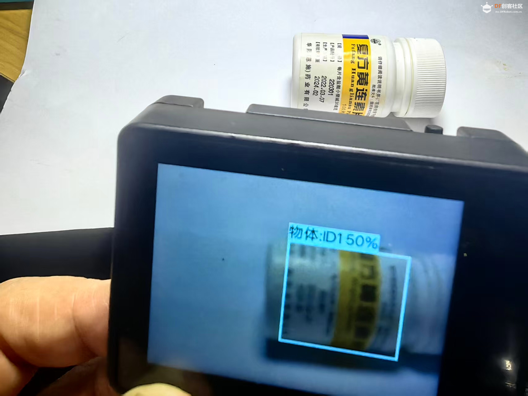

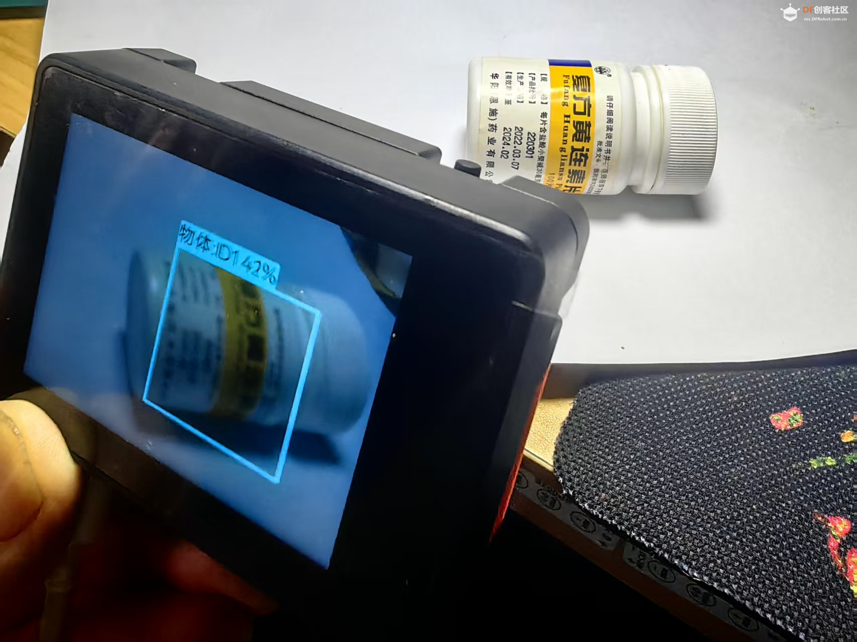

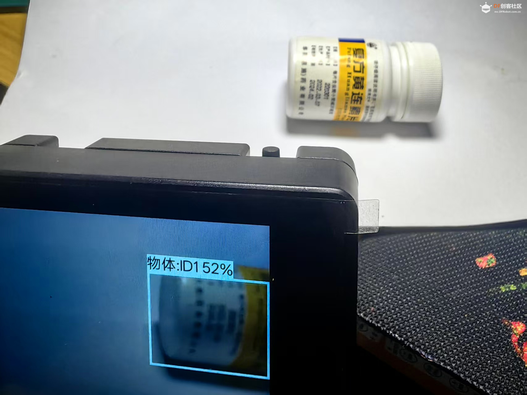

测试不同角度跟踪小瓶子
【花雕动手做】AI 视觉传感器二哈识图 2 之物体追踪图1
实验记录
【花雕动手做】AI 视觉传感器二哈识图 2 之物体追踪图5
