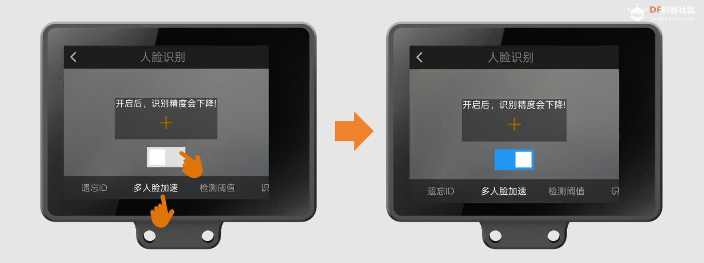

需要打开多人脸加速
如果画面中同时出现3张及以上已学习的人脸时,开启此项可显著提高帧率,即画面更流畅,但此时的识别精度会下降,在制作门禁、打卡机等同一时间只会有一张人脸的项目中,建议关闭此选项。
设置步骤:点击屏幕下方“多人脸加速”,再点击其上方白色加速开关,如左图。开关打开后,变成蓝色,如右图。
【花雕动手做】AI视觉传感二哈识图2之测试多人人脸识别图1

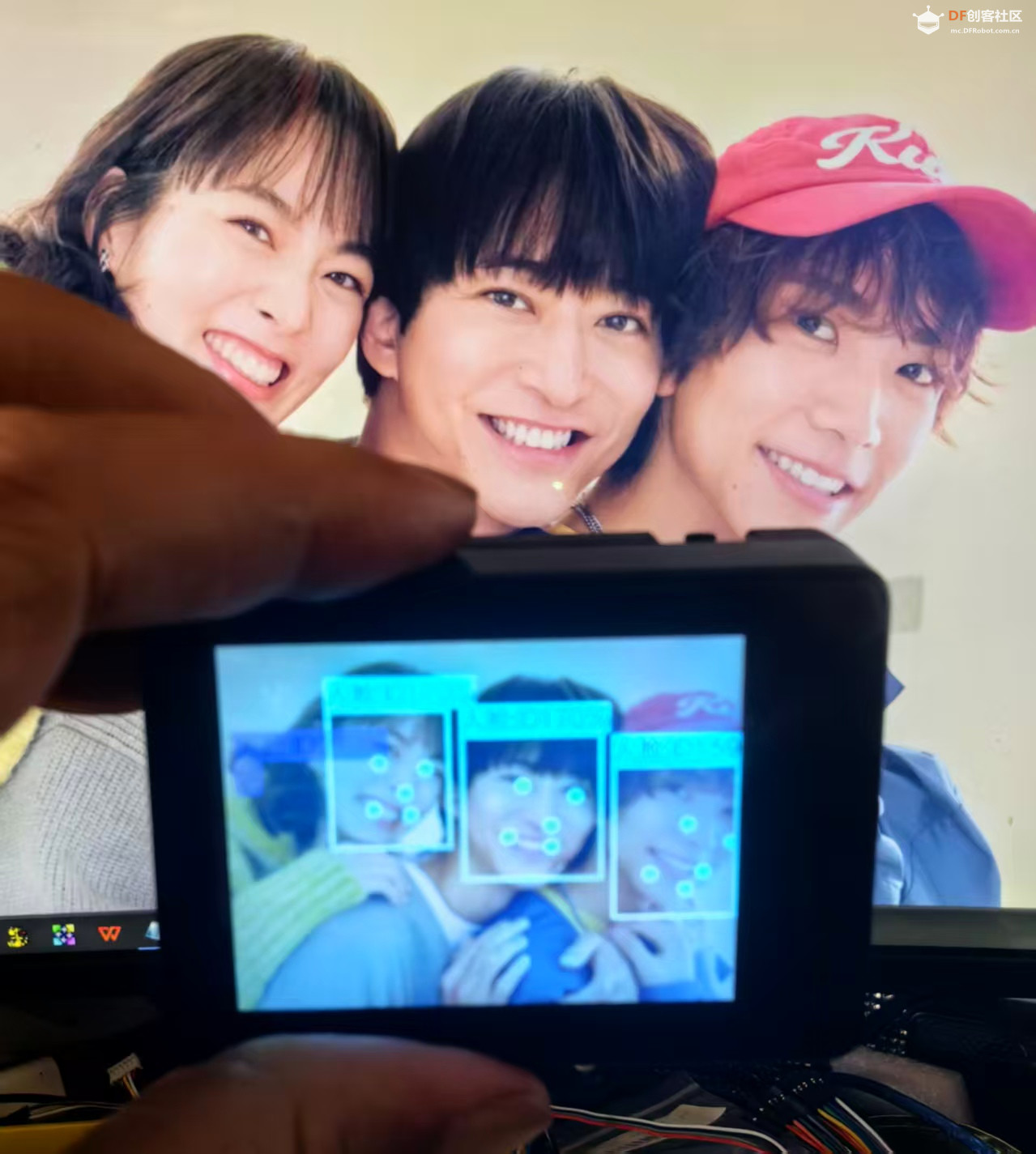

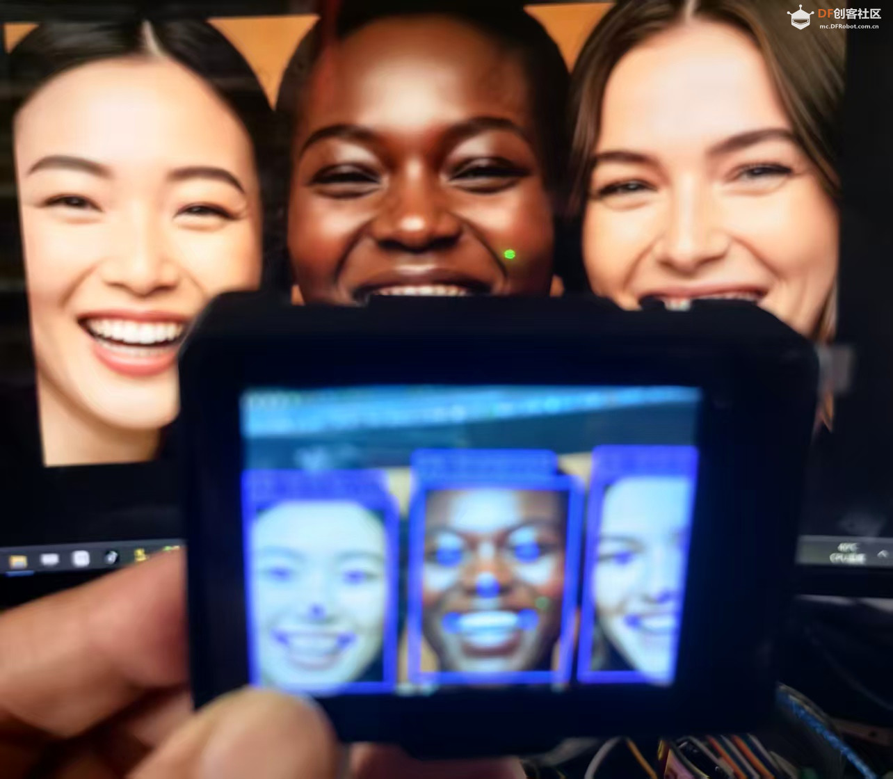

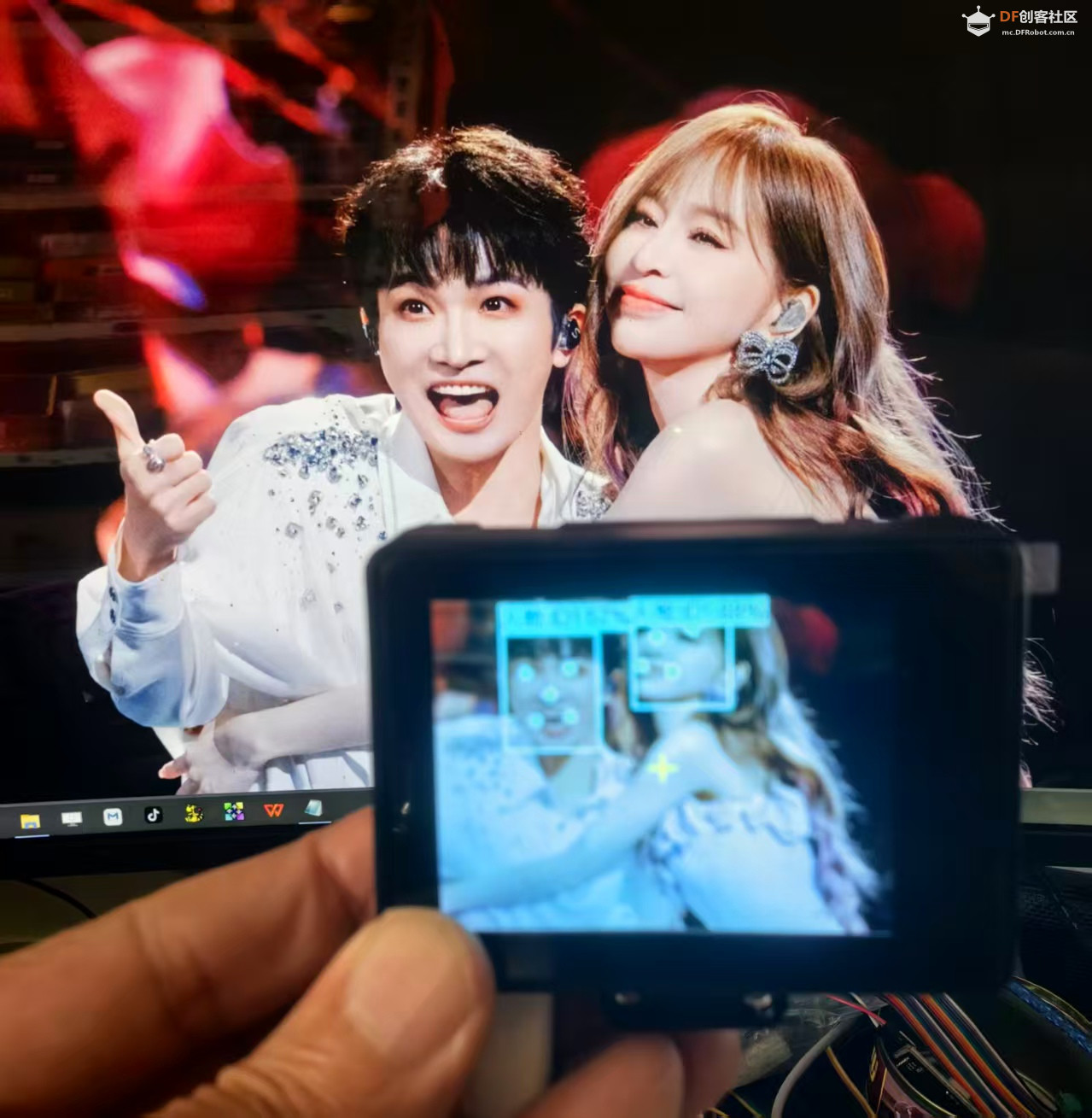

1、测试二人的同屏人脸识别
【花雕动手做】AI视觉传感二哈识图2之测试多人人脸识别图3
【花雕动手做】AI视觉传感二哈识图2之测试多人人脸识别图2
【花雕动手做】AI视觉传感二哈识图2之测试多人人脸识别图4

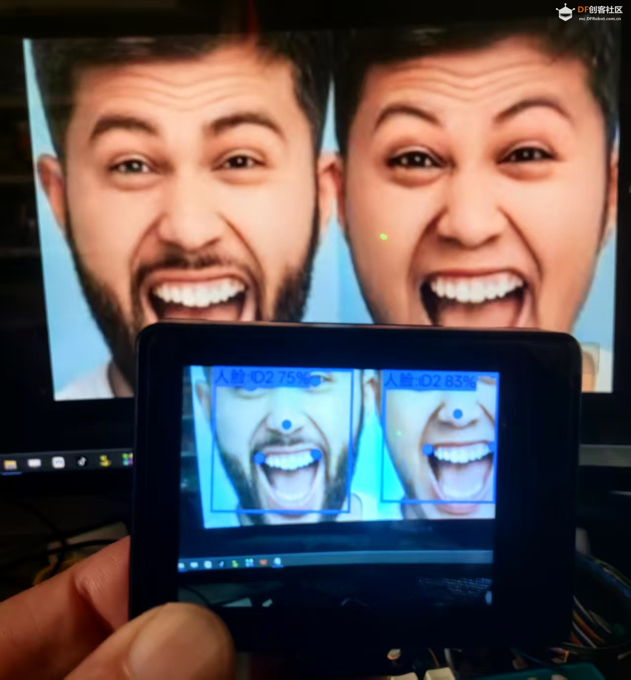

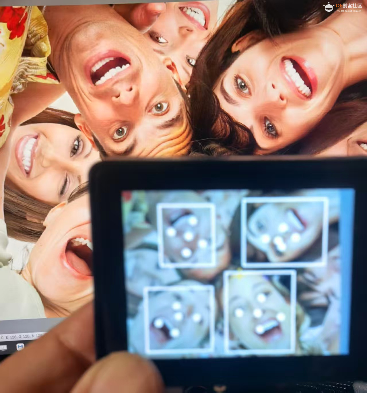

2、测试三人的同屏人脸识别
【花雕动手做】AI视觉传感二哈识图2之测试多人人脸识别图5
【花雕动手做】AI视觉传感二哈识图2之测试多人人脸识别图6
【花雕动手做】AI视觉传感二哈识图2之测试多人人脸识别图7

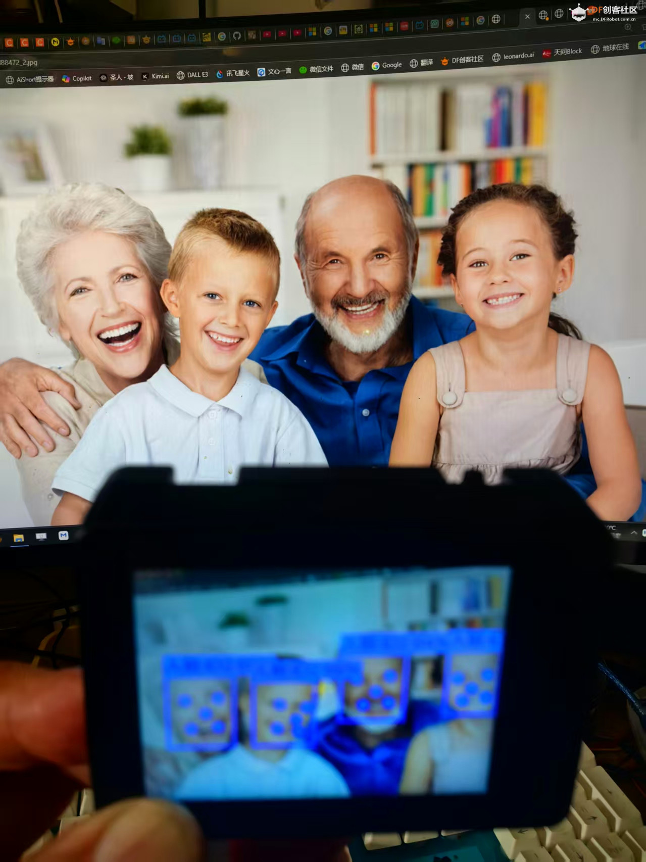

3、测试四人的同屏人脸识别

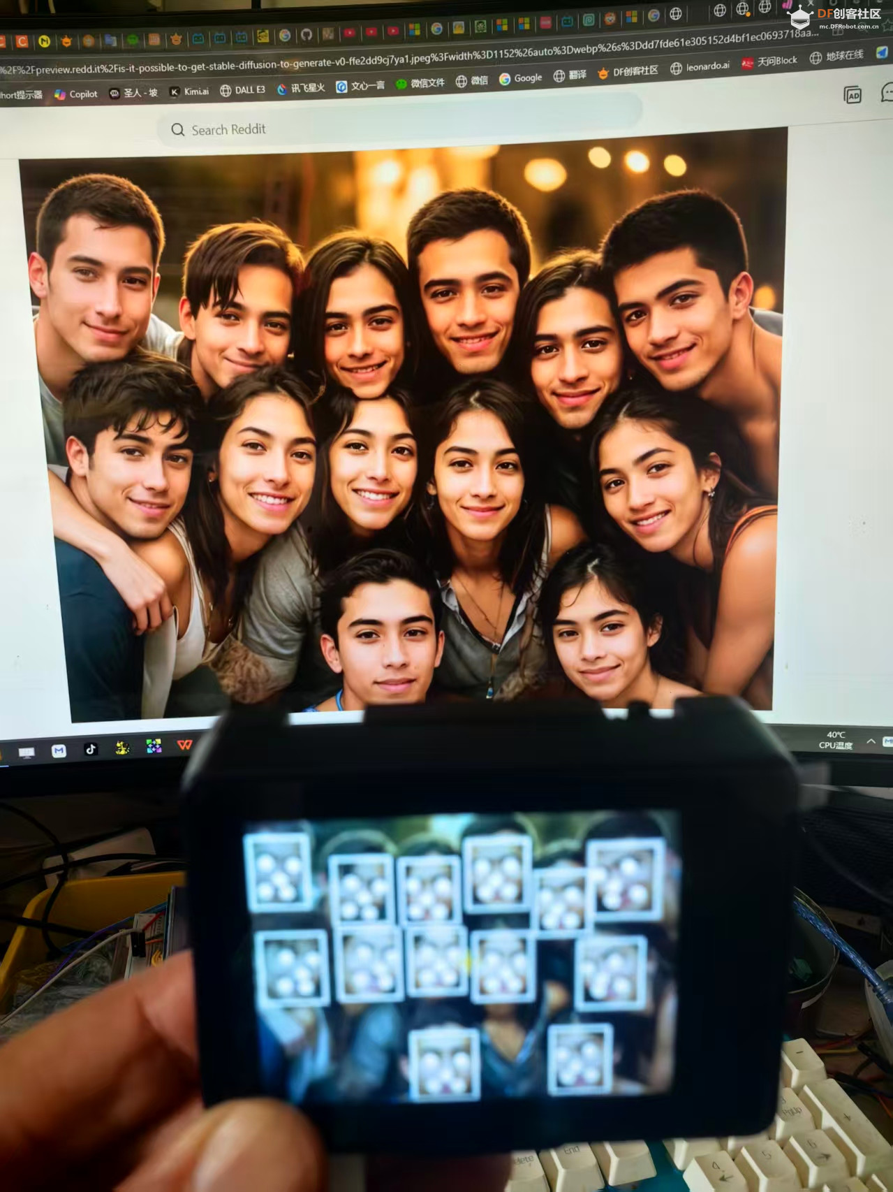

4、多人不同方向

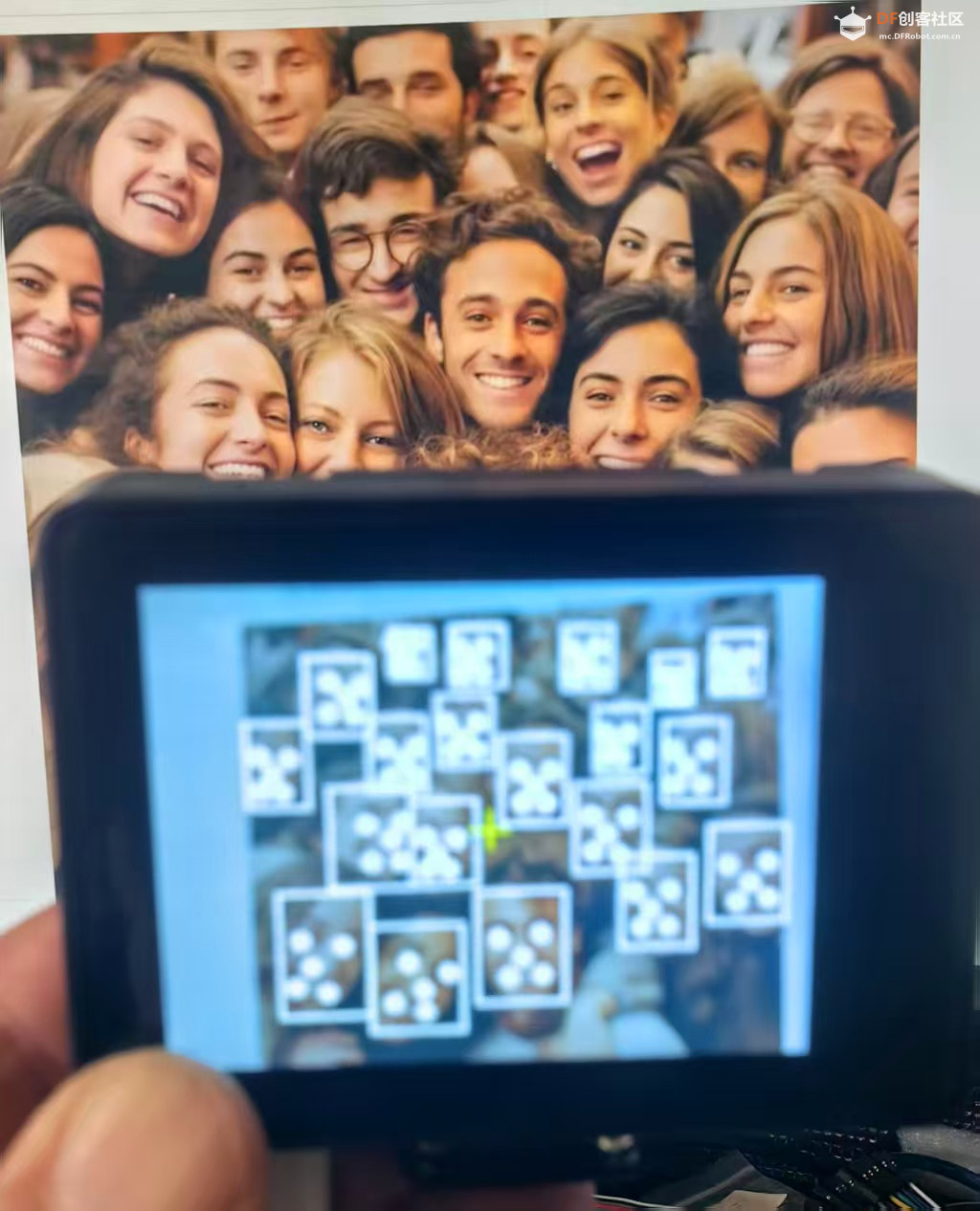

5、测试多人的同屏人脸识别
