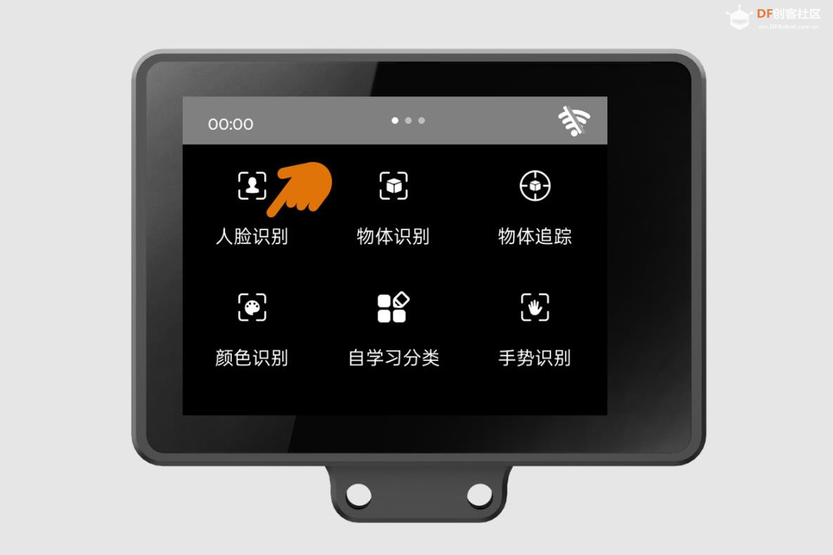

选择人脸识别功能
给HUSKYLENS 2供电,启动成功后,找到“人脸识别”功能。

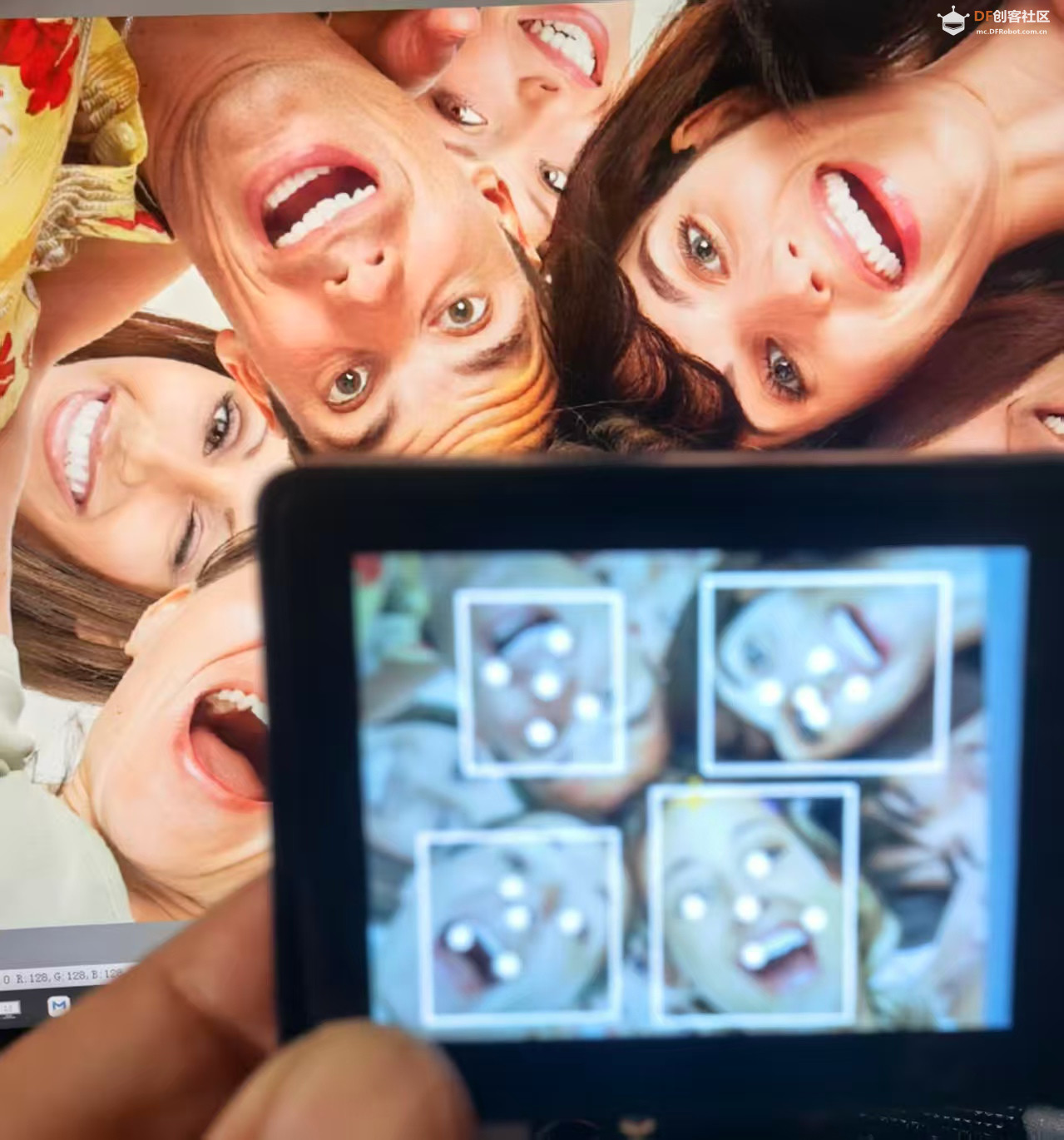

观察人脸检测效果
将HUSKYLENS 2对着有人脸的画面,检测到人脸时,屏幕上会用白色方框,框出该人脸,并用白色圆点标记出眼睛、鼻子、嘴角的位置。如果画面中出现多个人脸,将会出现多个方框。

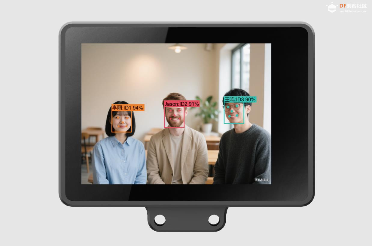

学习完成后,如识别到已学习的人脸,屏幕将以彩色方框框出人脸,并在人脸上方显示人名、ID号及置信度,例如“人脸:ID1 97%”。其中人名默认为“人脸”,设置人名请看本功能“参数设置”;"ID1"即学习的第一个人的脸;“97%”是指置信度为97%。 在机器学习中,置信度指的是模型对自己预测结果的“确定程度”,比如这里人脸ID197%的意思是模型“认为当前画面中的已学习的ID1人脸的可能性是 97%”

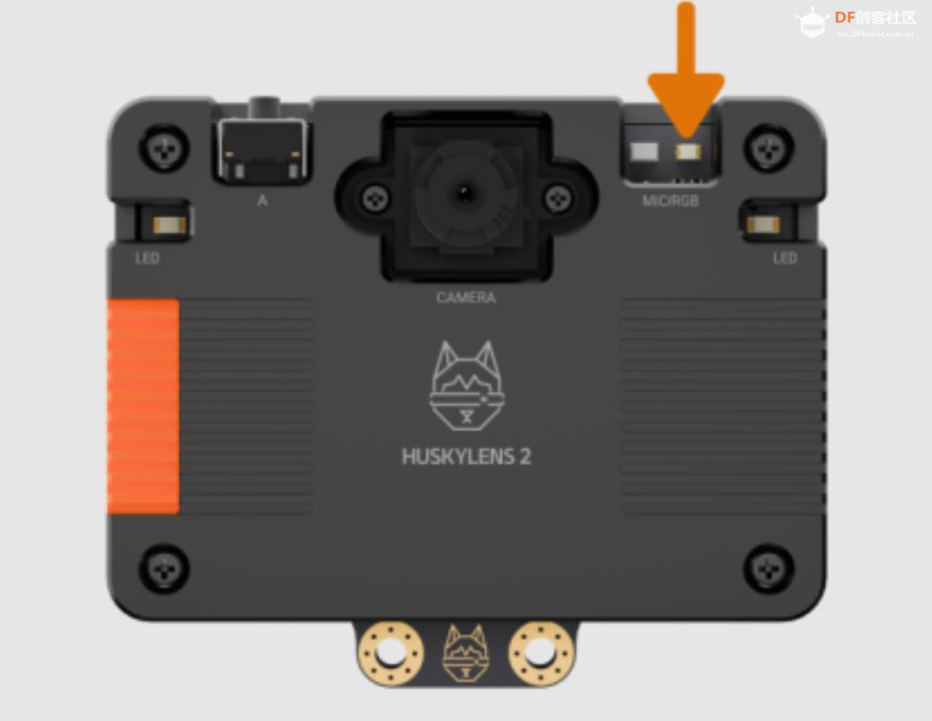

HUSKYLENS 2 RGB灯自动状态:HUSKYLENS 2背面设有一颗RGB灯,用于为摄像头前的用户提供提示,检测到人脸时亮蓝灯,学习人脸时亮黄灯,识别到已学习的人脸时亮绿灯。学习更多人脸,可依此类推。

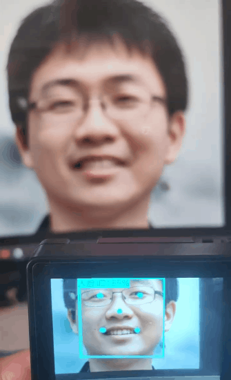

【花雕动手做】AI相机视觉传感器二哈识图 2 之人脸识别图1
识别人脸ID01

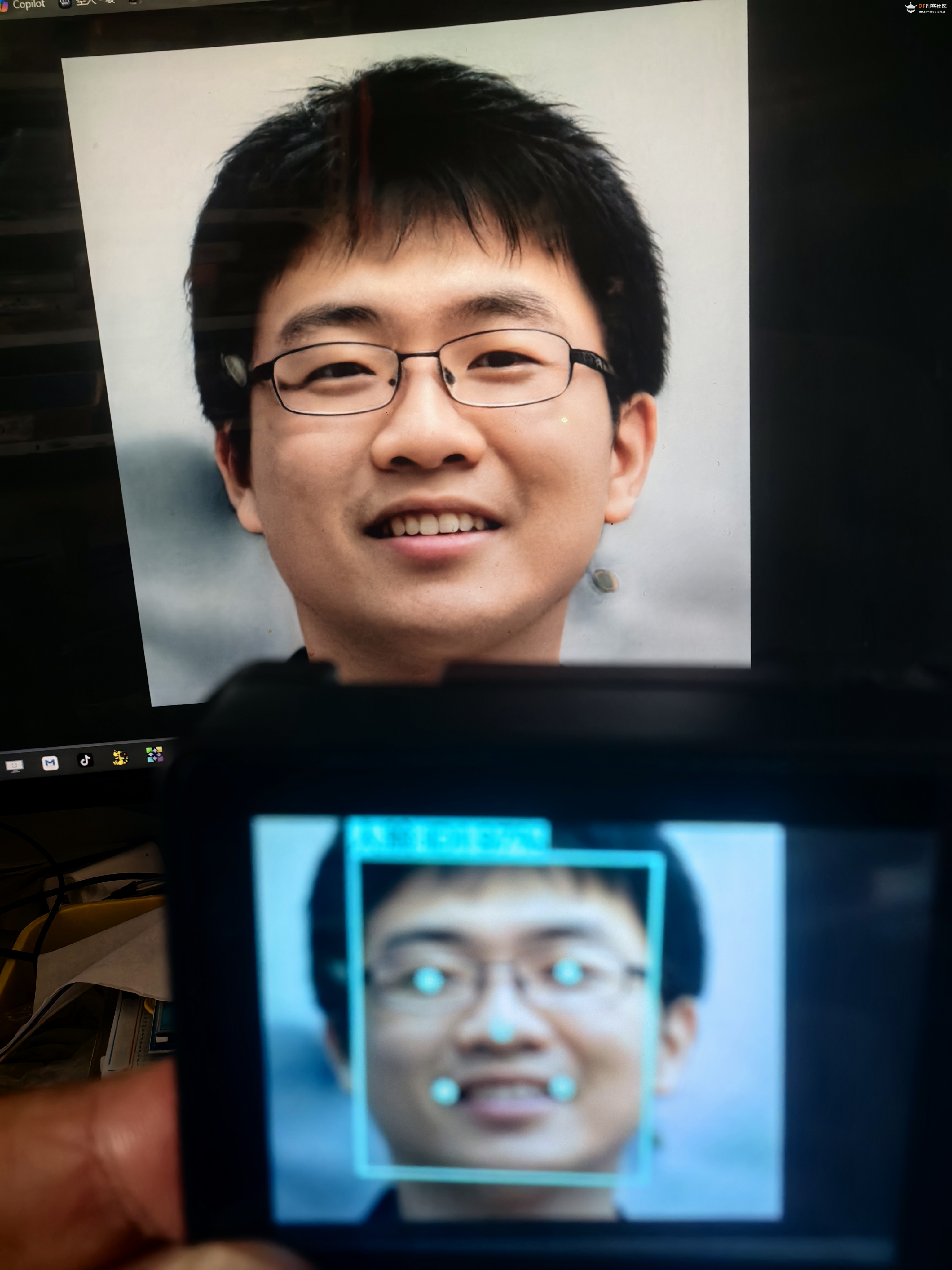

【花雕动手做】AI相机视觉传感器二哈识图 2 之人脸识别图2

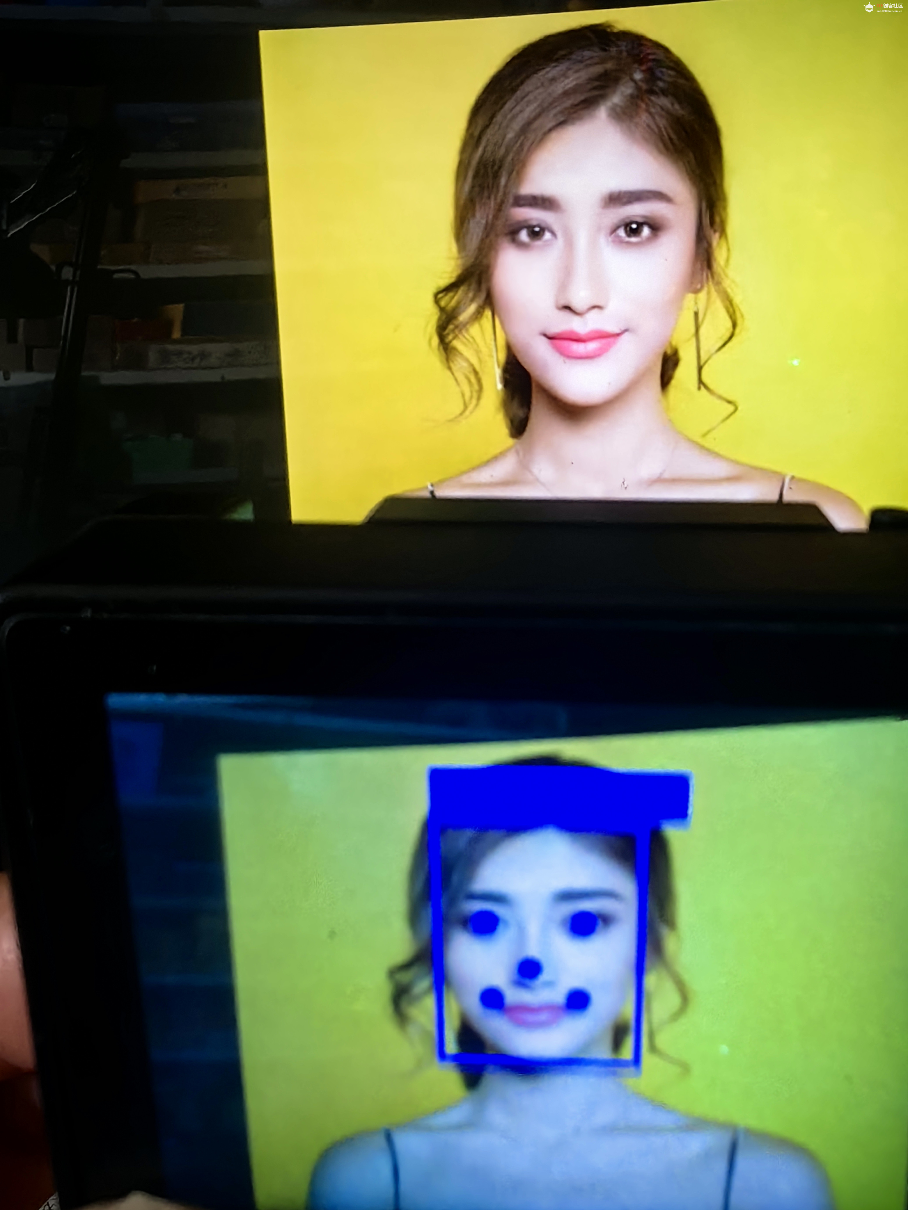

【花雕动手做】AI相机视觉传感器二哈识图 2 之人脸识别图4
识别人脸ID02
