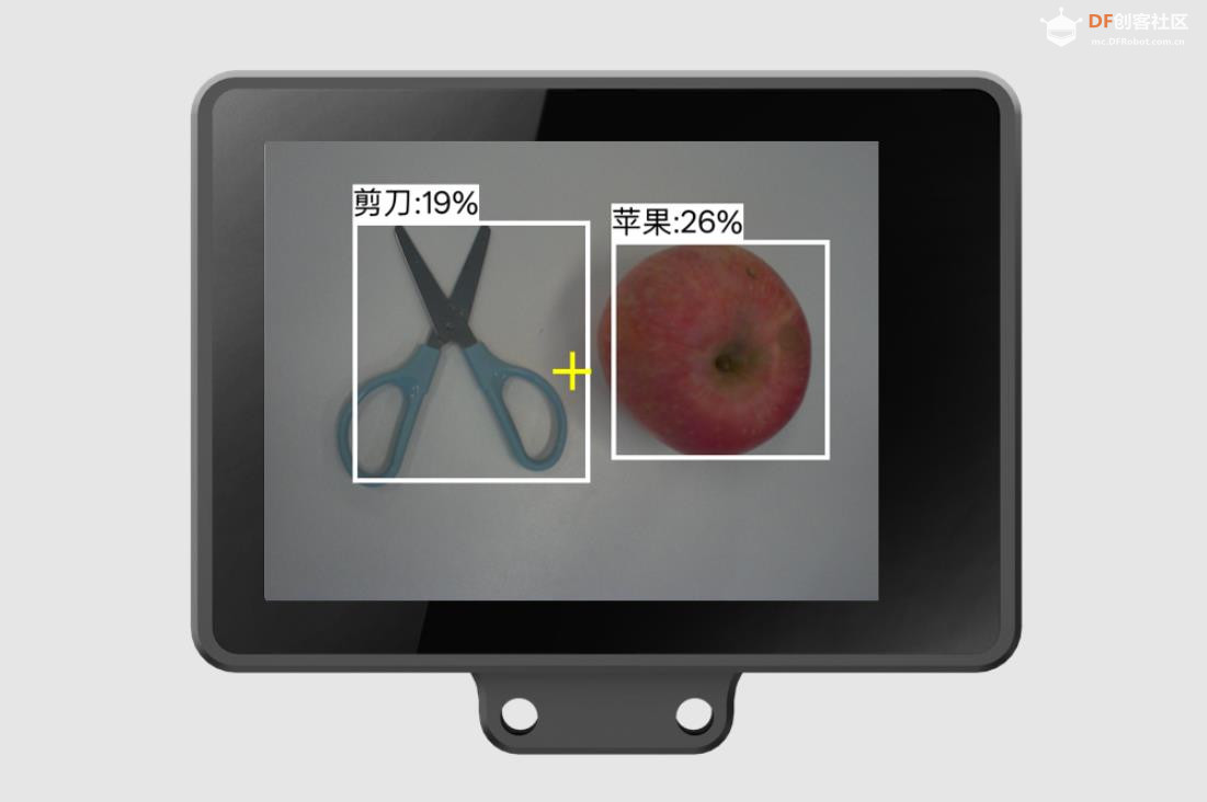

HUSKYLENS 2的物体识别功能可识别80种固定类别的物体,检测时可自动框出目标物体并显示名称及置信度(如“剪刀 19%”)。

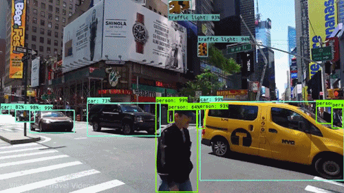

2、此目标检测模型基于MS COCO80数据集训练,识别时可能会因为实际物体和该模型学习过的数据有一定差异,导致置信度较低。(置信度是模型在当前输入条件下对预测结果的“确定程度”指标。表示模型认为目标属于某一类别的相对可信度)
本功能是生活中常见物体的通用识别,无法分辨同类物体间的不同,例如:只能识别出“猫”,但不能识别出猫的品种。如需分辨同类物体,可使用"自学习分类"功能或自训练目标检测模型。

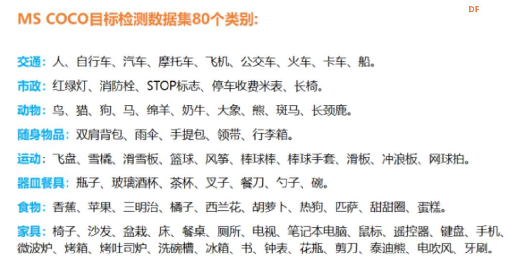

可识别的物体如下:
【花雕动手做】二哈 HUSKYLENS 2 之物体识别的阙值调整图1

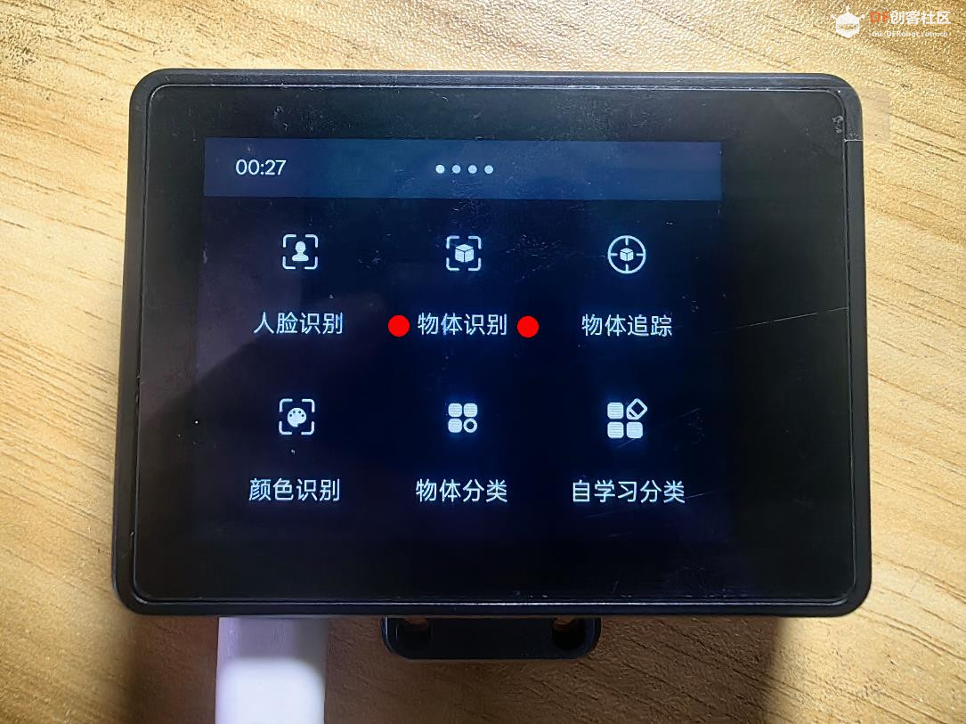

3、选择物体识别功能
给HUSKYLENS 2供电,启动成功后,找到并点击“物体识别”功能。

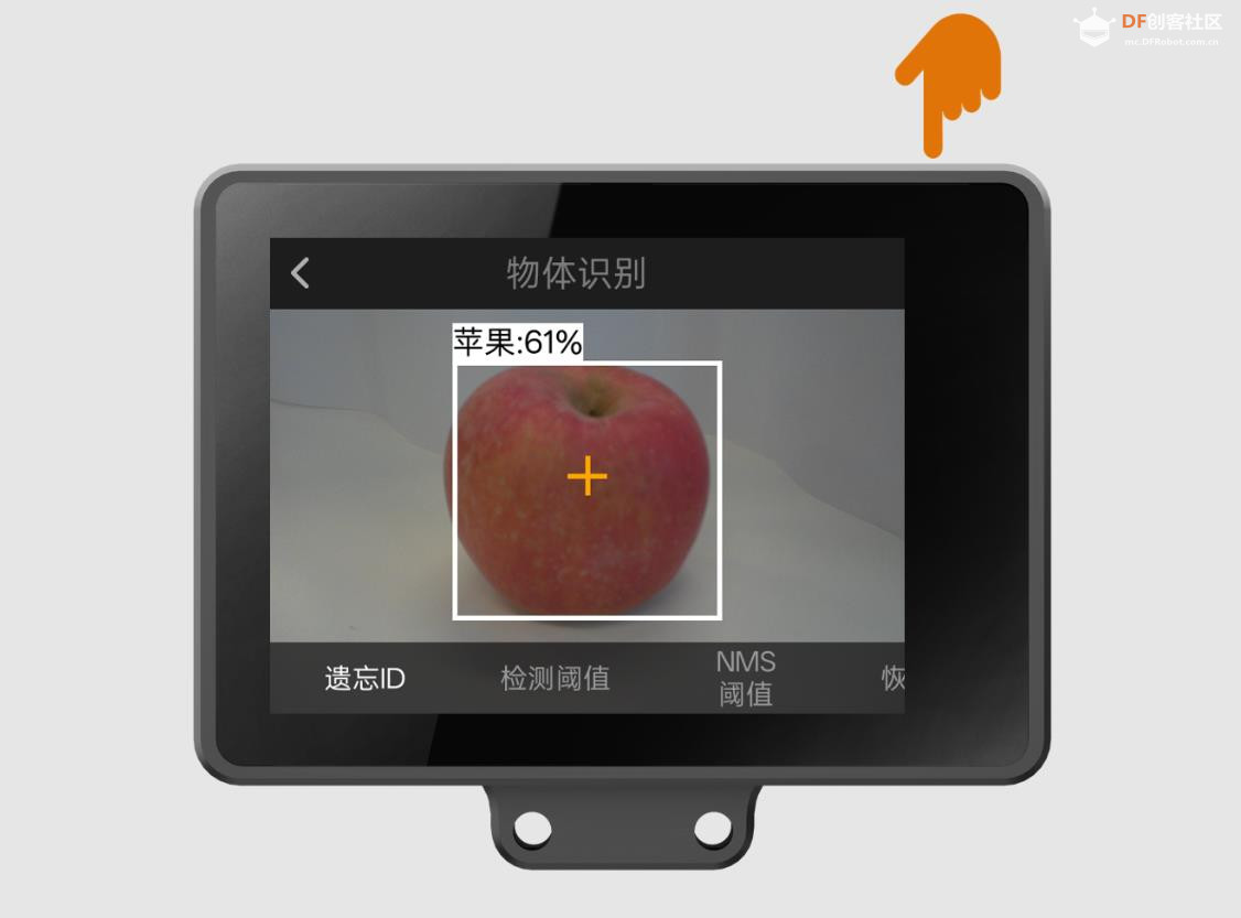

4、观察物体识别效果
将HUSKYLENS 2“看”向可识别的物体,观察HUSKYLENS 2的屏幕,画面中所有可识别的物体将被白色方框框出,并显示对应物体名称及置信度。在机器学习中,置信度指的是模型对自己预测结果的“确定程度", 比如"苹果 26%",表示在物体识别功能下模型认为当前画面中的该物体有26%的可能性是“苹果”。
【花雕动手做】二哈 HUSKYLENS 2 之物体识别的阙值调整图5

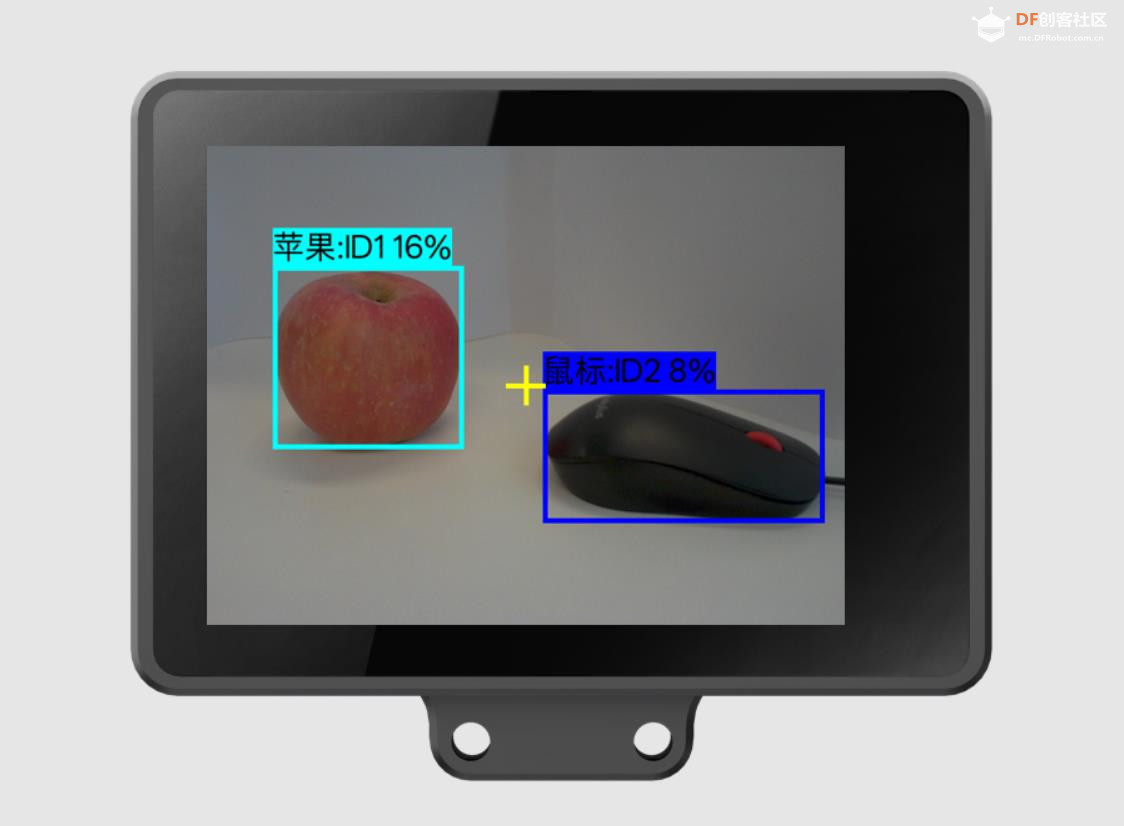

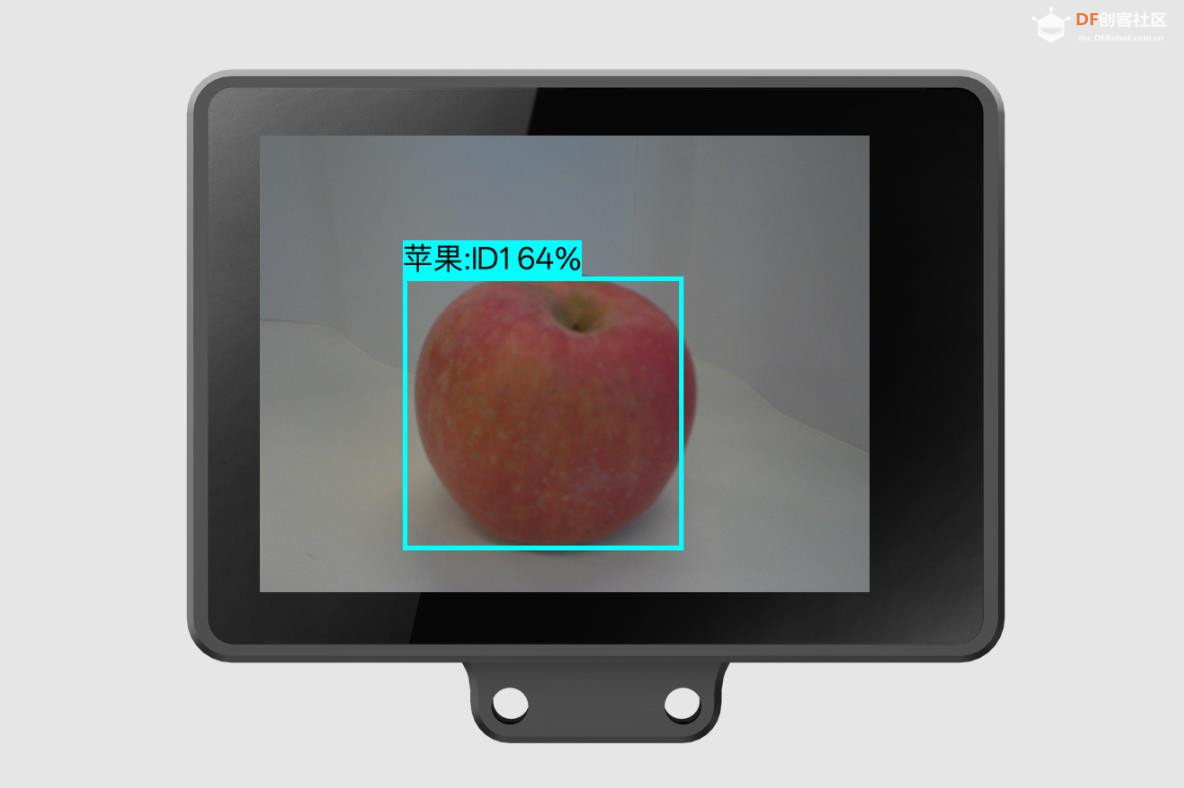

7、学习完成后,如识别到已学习的物体,屏幕将以彩色方框框出该物体,并在物体上方显示“name: IDx 置信度” 。例如“苹果:ID1 64%”。学习更多物体,可依此类推。
【花雕动手做】二哈 HUSKYLENS 2 之物体识别的阙值调整图3

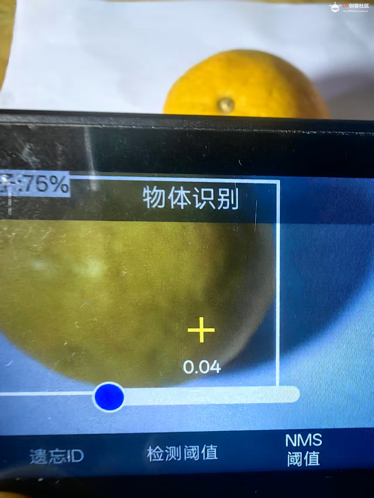

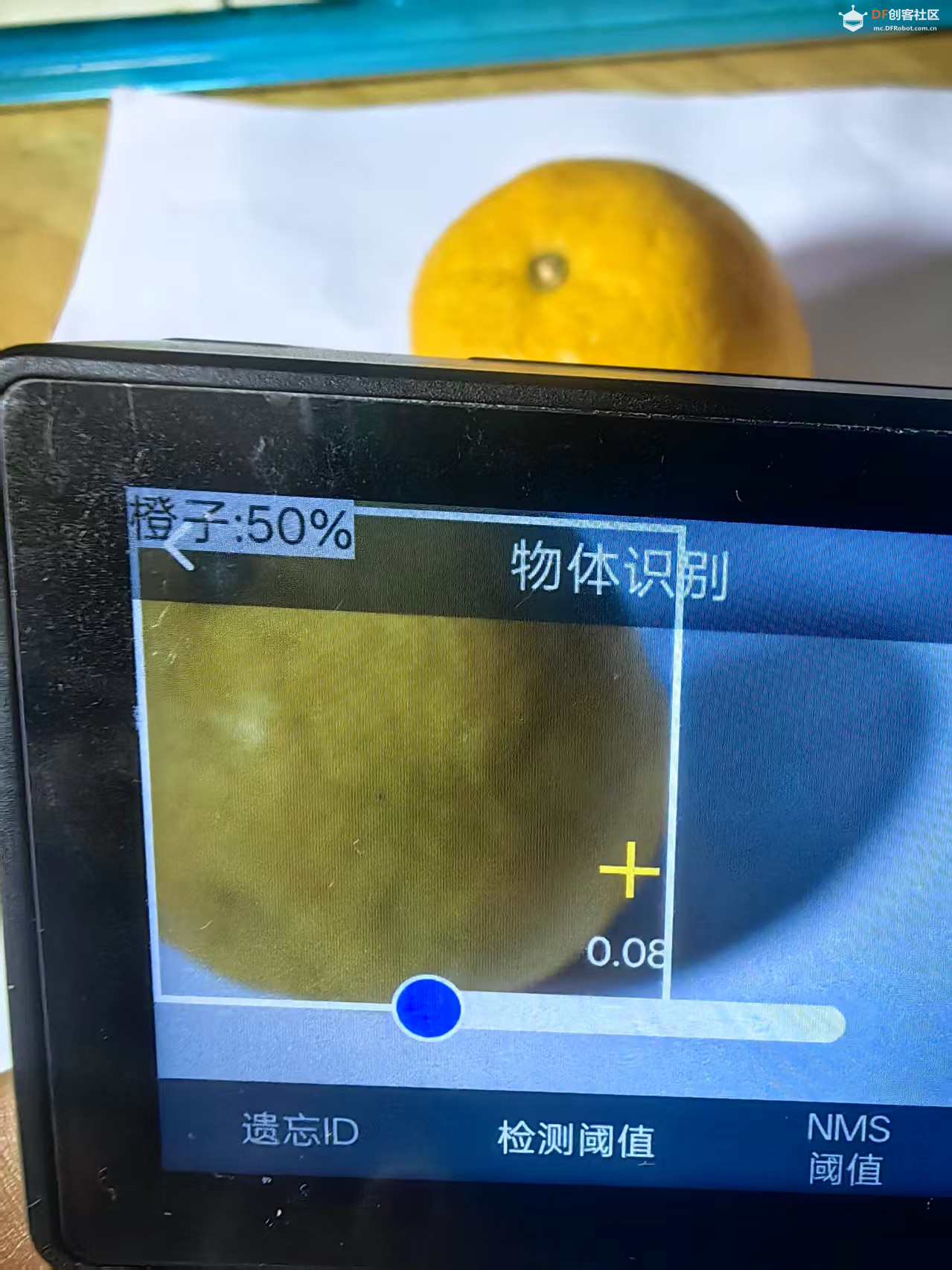

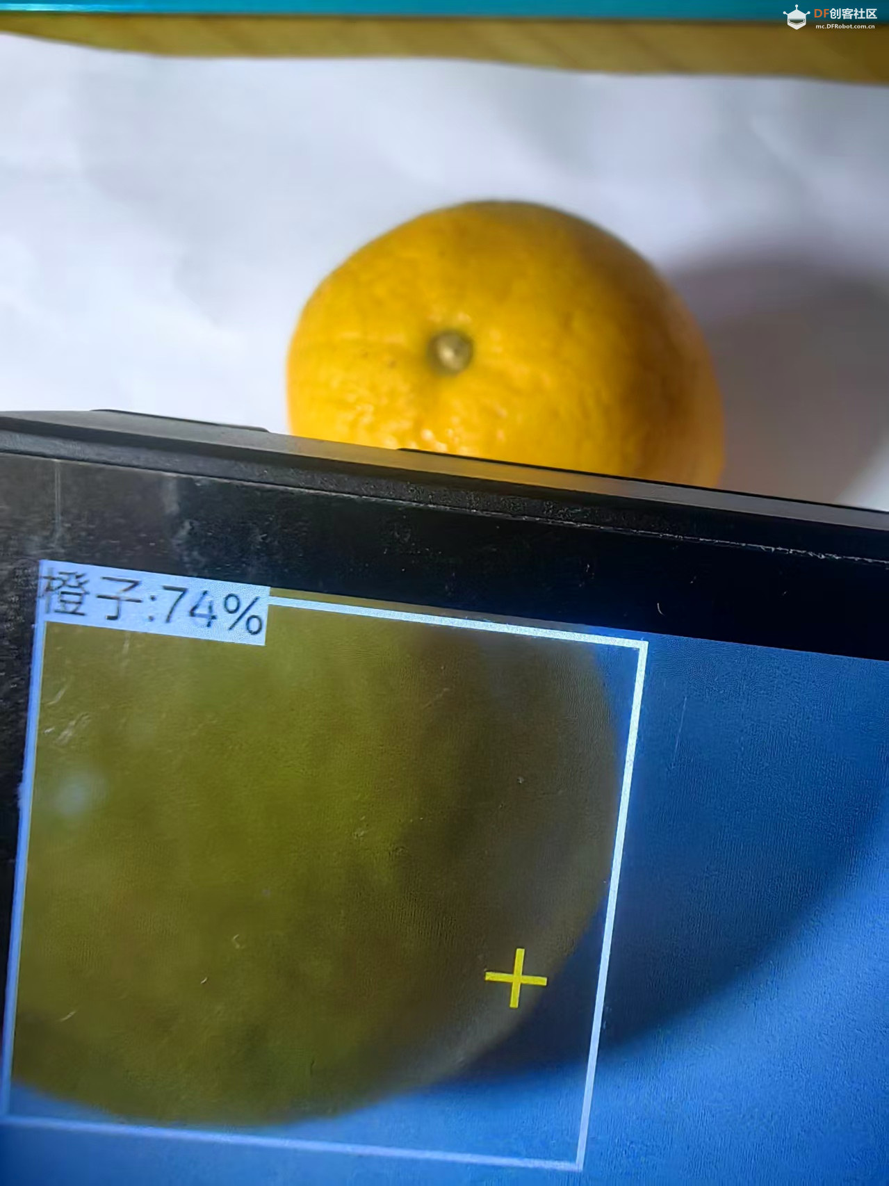

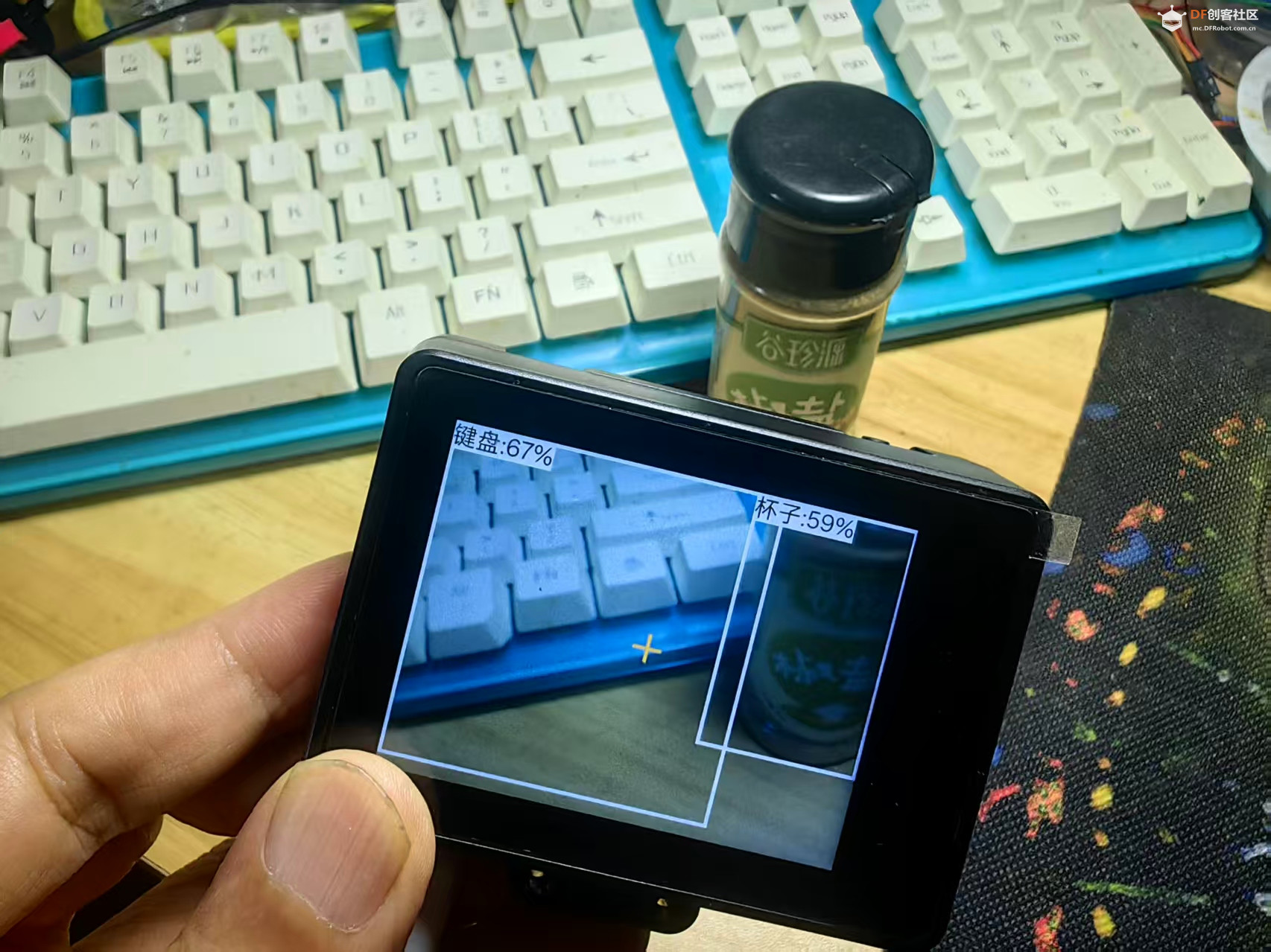

8、实验案例之一:橙子
检测阙值调为0.04,NMS阙值调为0.08,置信度>50%
【花雕动手做】二哈 HUSKYLENS 2 之物体识别的阙值调整图2

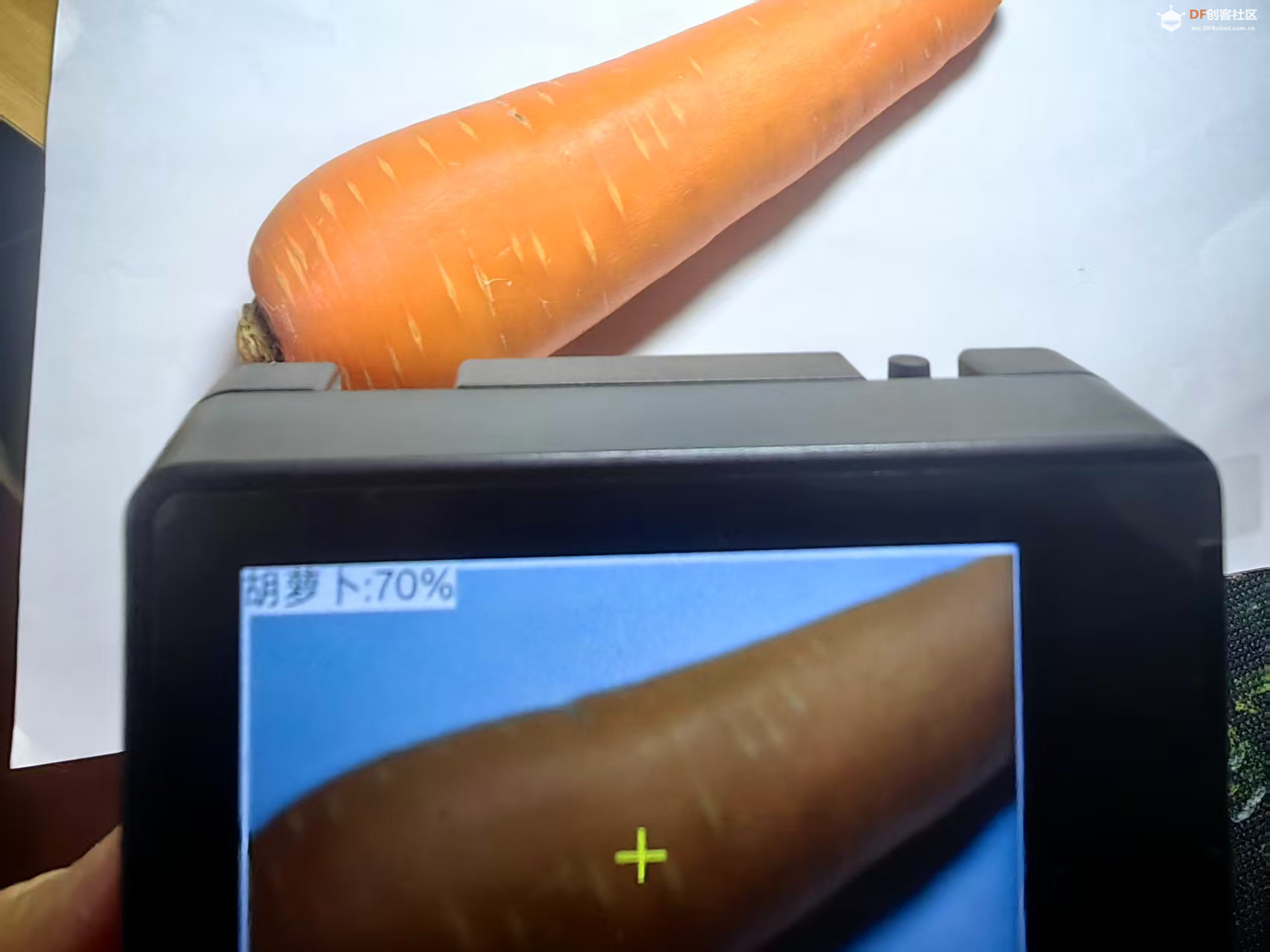

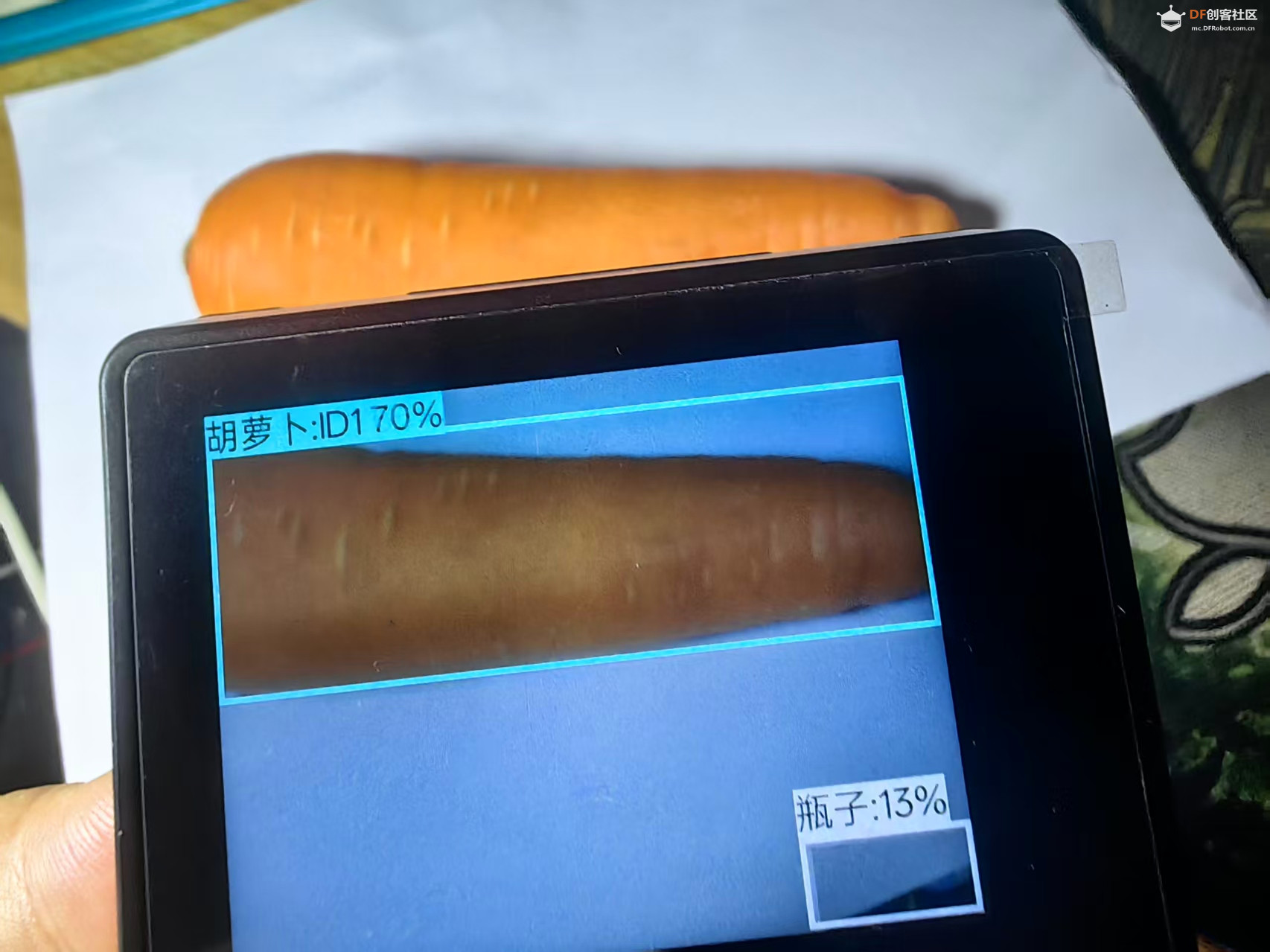

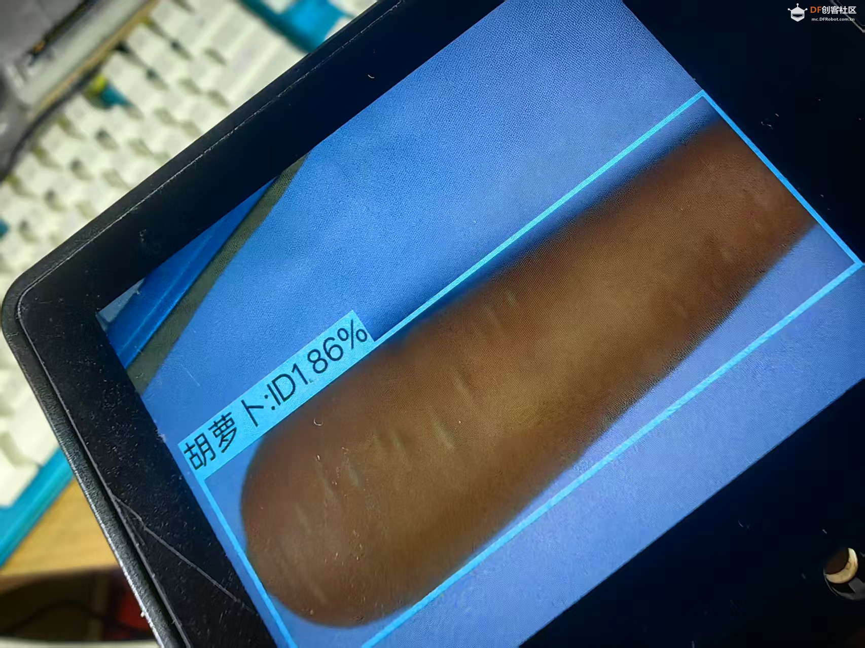

9、实验案例之二:胡萝卜
检测阙值调为0.04,NMS阙值调为0.08,置信度>70%
【花雕动手做】二哈 HUSKYLENS 2 之物体识别的阙值调整图4
【花雕动手做】二哈 HUSKYLENS 2 之物体识别的阙值调整图6

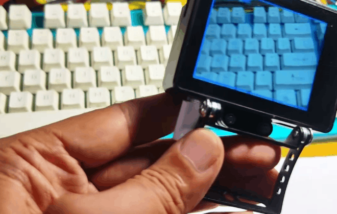

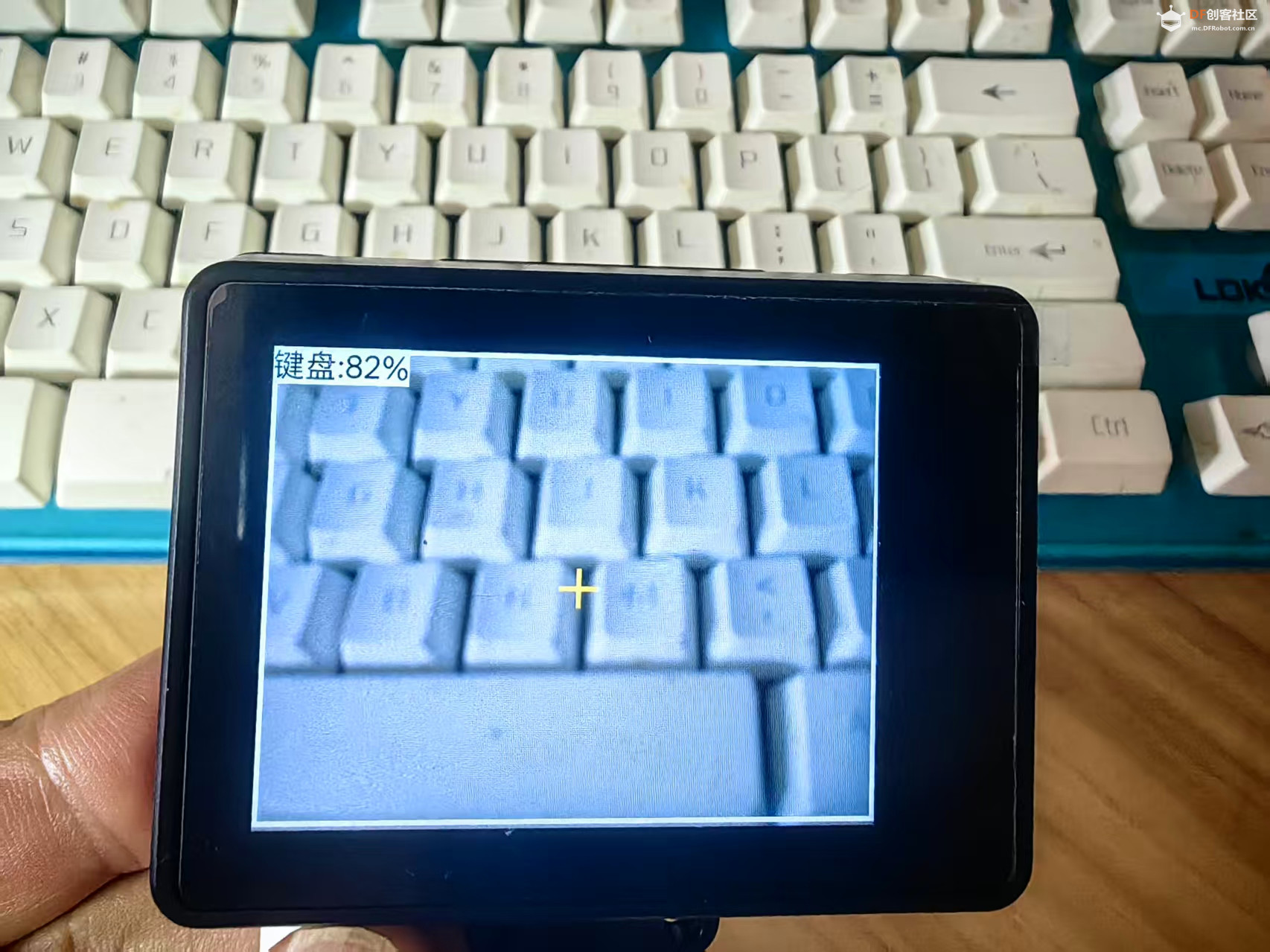

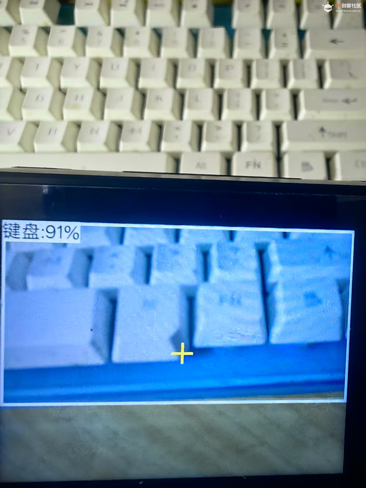

10、实验案例之三:键盘
检测阙值调为0.04,NMS阙值调为0.08,置信度>82%
【花雕动手做】二哈 HUSKYLENS 2 之物体识别的阙值调整图7
【花雕动手做】二哈 HUSKYLENS 2 之物体识别的阙值调整图8
