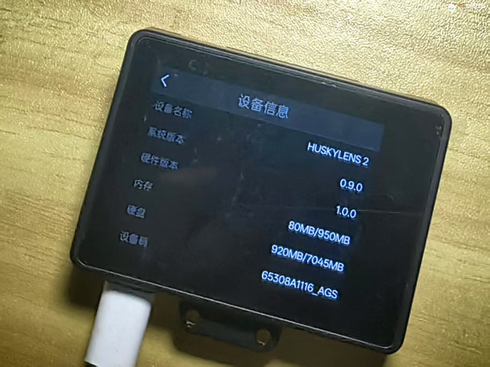

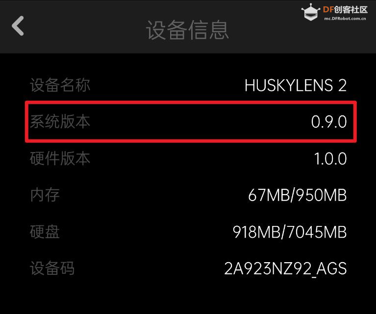

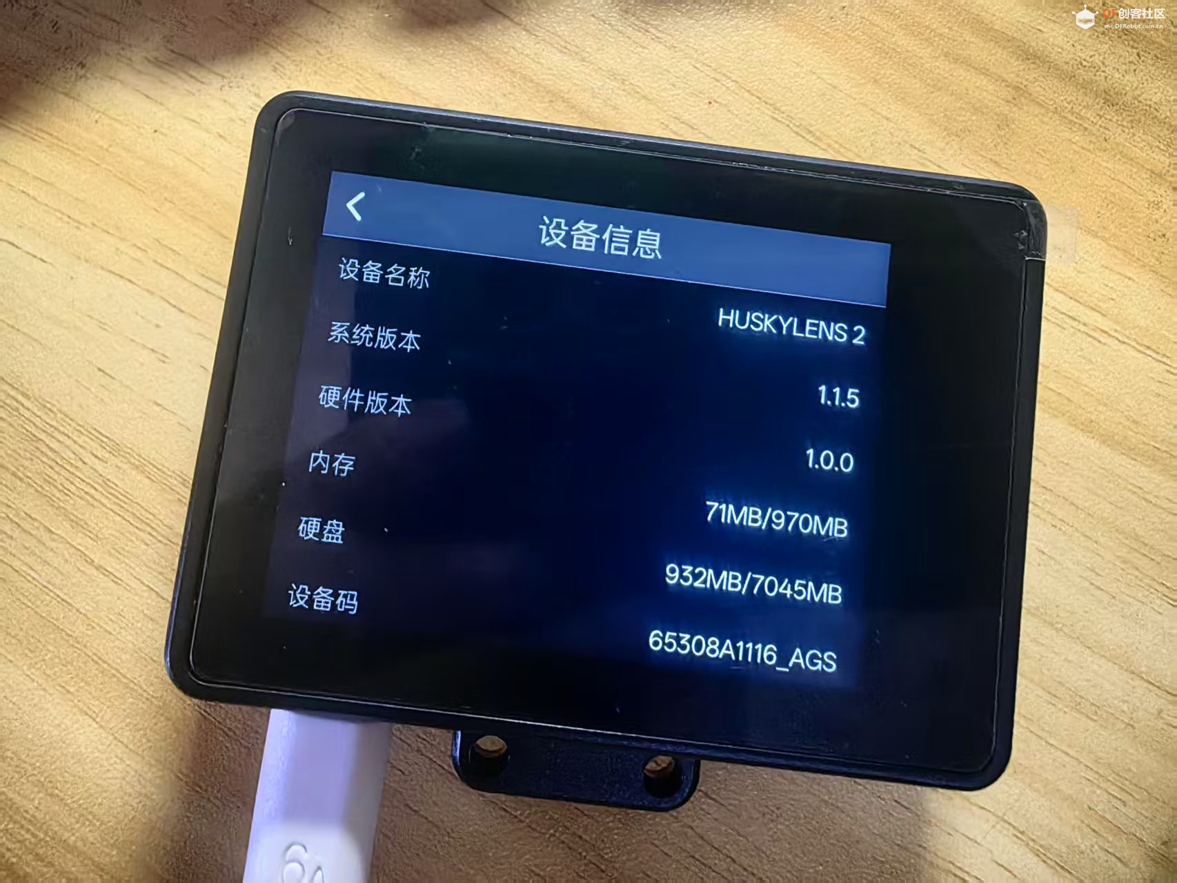

找到系统设置 - 设备信息,可以看到当前的系统版本,建议更新到最新版本体验功能。
【花雕动手做】HUSKYLENS 2 (二哈识图 2) 的固件更新烧录图2
【花雕动手做】HUSKYLENS 2 (二哈识图 2) 的固件更新烧录图3

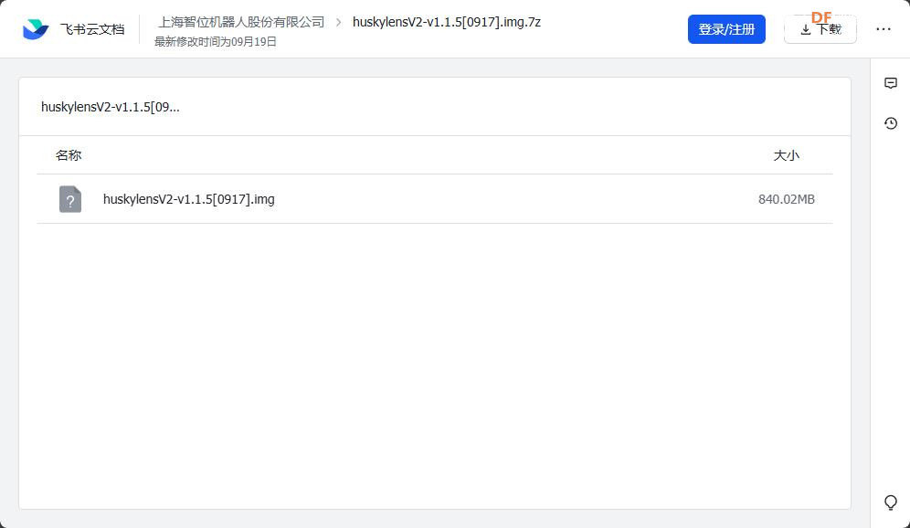

1、下载准备
HUSKYLENS 2镜像文件:
huskylensV2v1.1.5[250917]
链接:https://h7dvigefi0.feishu.cn/file/P1gDbRwlboHcAvxFbc5cdF8jn3c

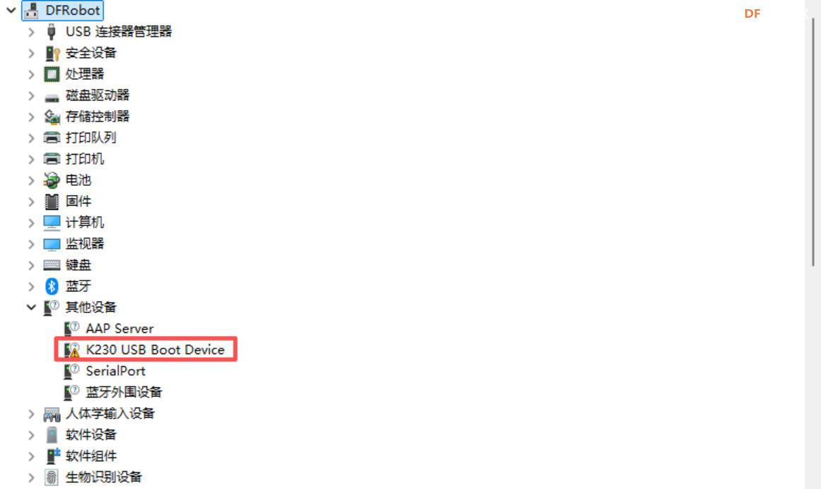

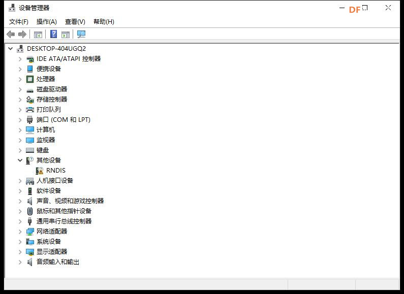

2、在电脑上查看设备
先将HUSKYLENS 2断电,按住HUSKYLENS 2的A键不松开,接着为HUSKYLENS 2上电,上电2S后可松开按键,首次使用设备管理器中会可能出现如下设备。
【花雕动手做】HUSKYLENS 2 (二哈识图 2) 的固件更新烧录图1

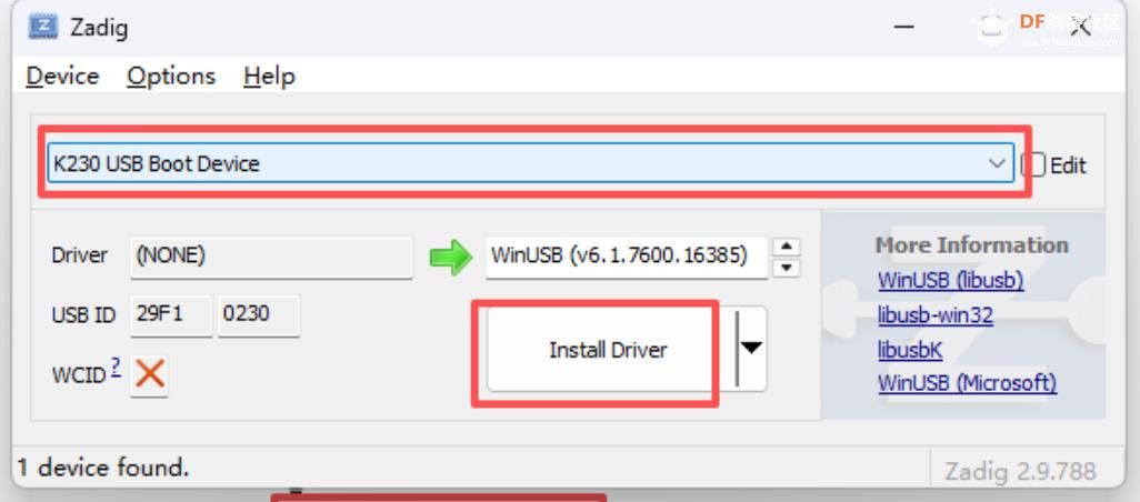

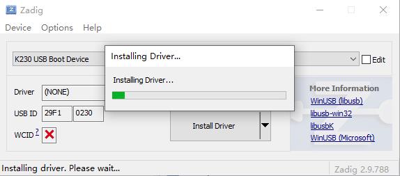

3、安装驱动
打开驱动安装工具zadig,选择K230,安装驱动

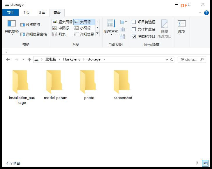

4、打开HUSKYLENS的U盘

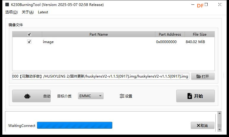

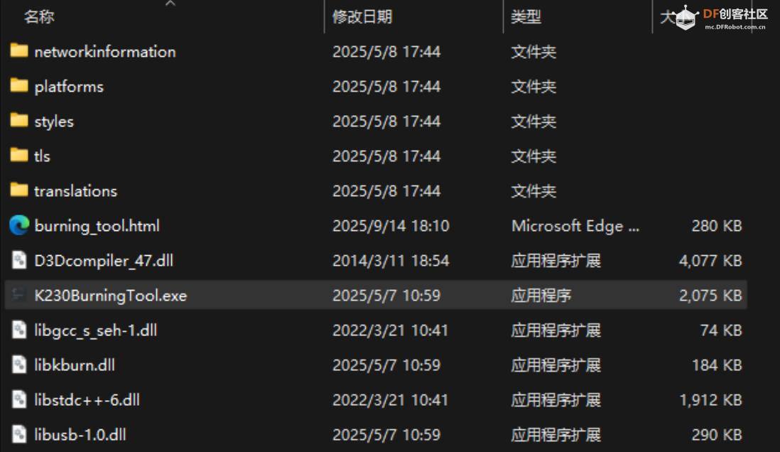

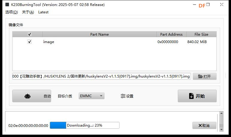

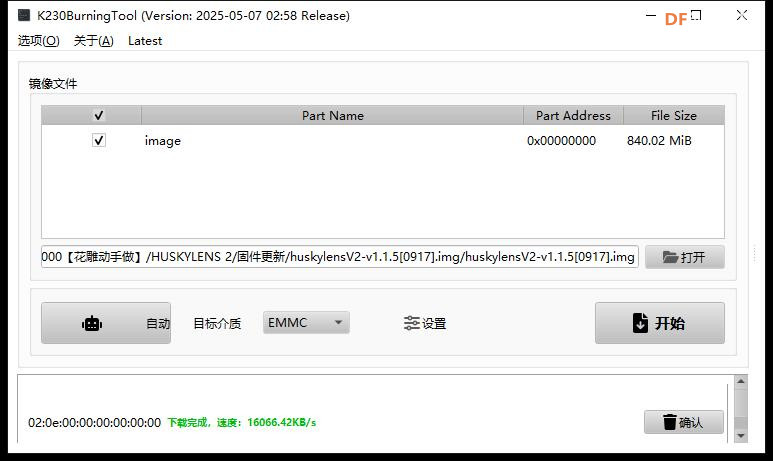

5、打开烧录工具
打开固件烧录工具- K230BurningTool.exe, 刷镜像前请将HUSKYLENS U盘系统中的内容备份,更新镜像后内容会全部擦除。

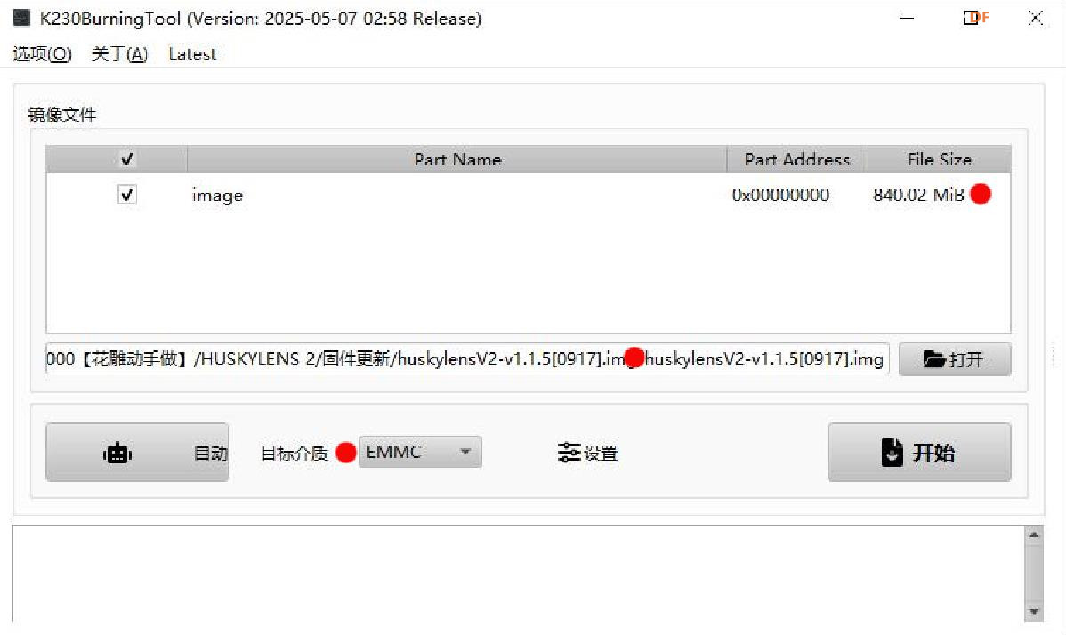

6、烧录配置
驴友花雕  中级技神
发表于 2025-9-28 06:54:01
7、开始烧录

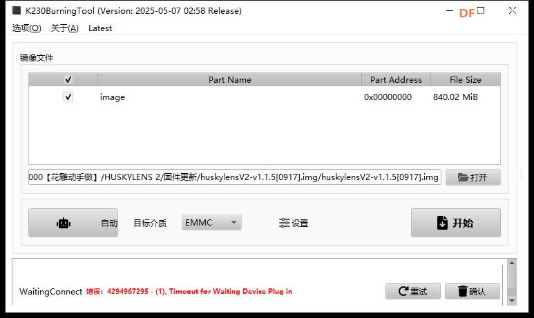

8、后来出错了.......
9、查找原因,发现是不能识别HUSKYLENS 2了(实验中只识别出一次),然后一直重复上电前按A键2秒,还是不能识别.......
10、后来在群里请教老师,才明白进入烧录模式,为电脑上不显示U盘,二哈黑屏,于是再次烧录
11、成功后重启HUSKYLENS 2

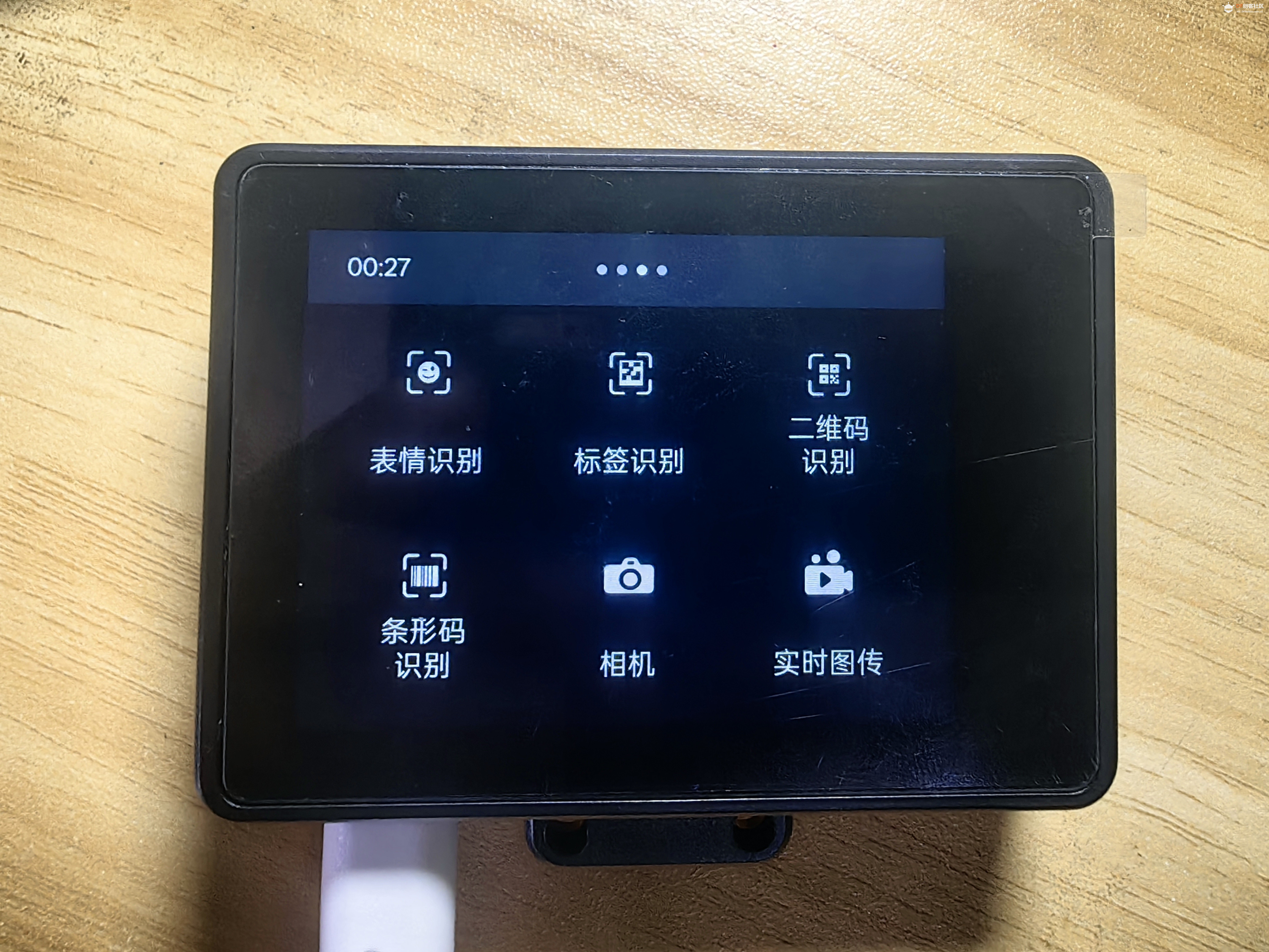

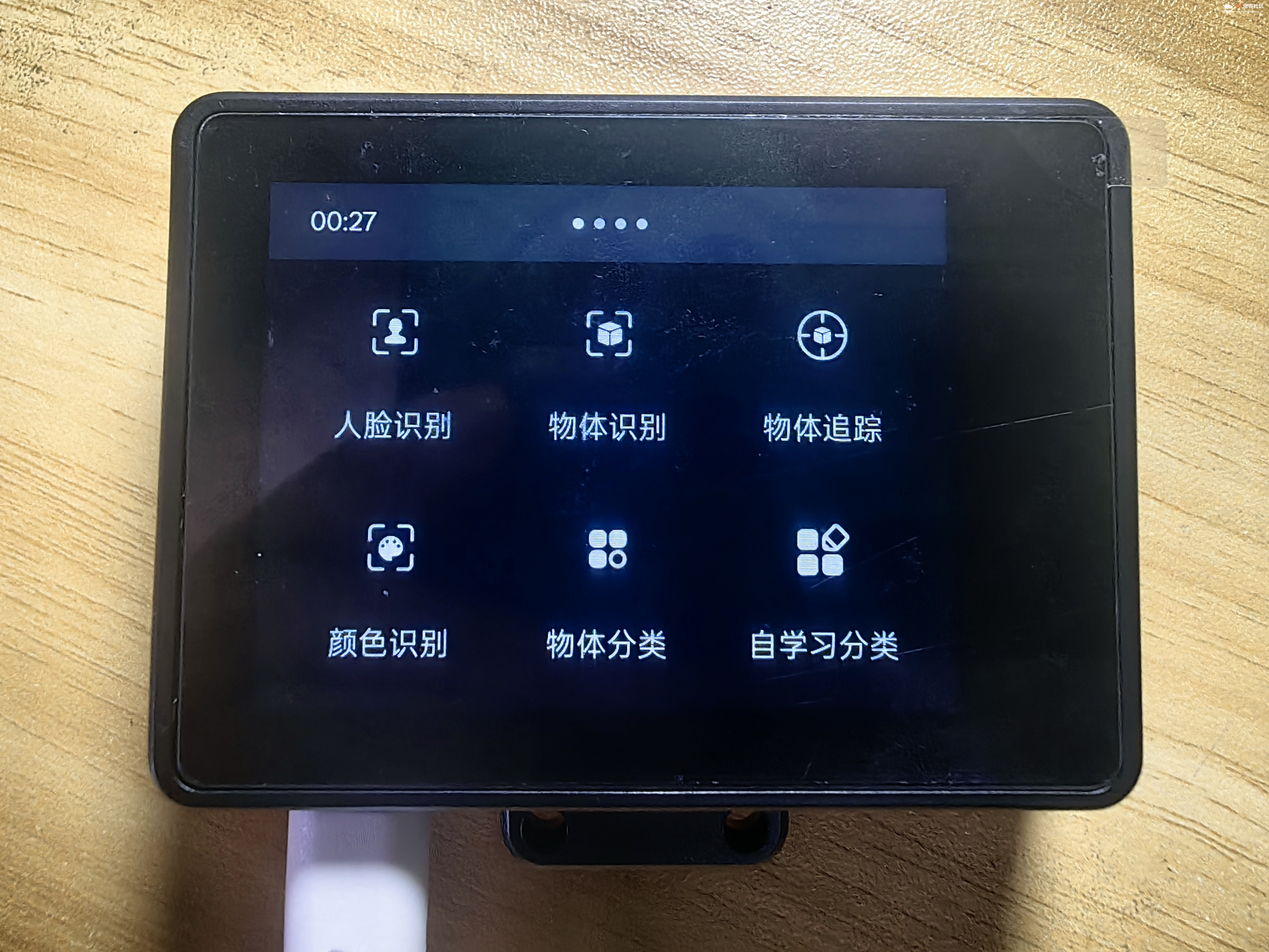

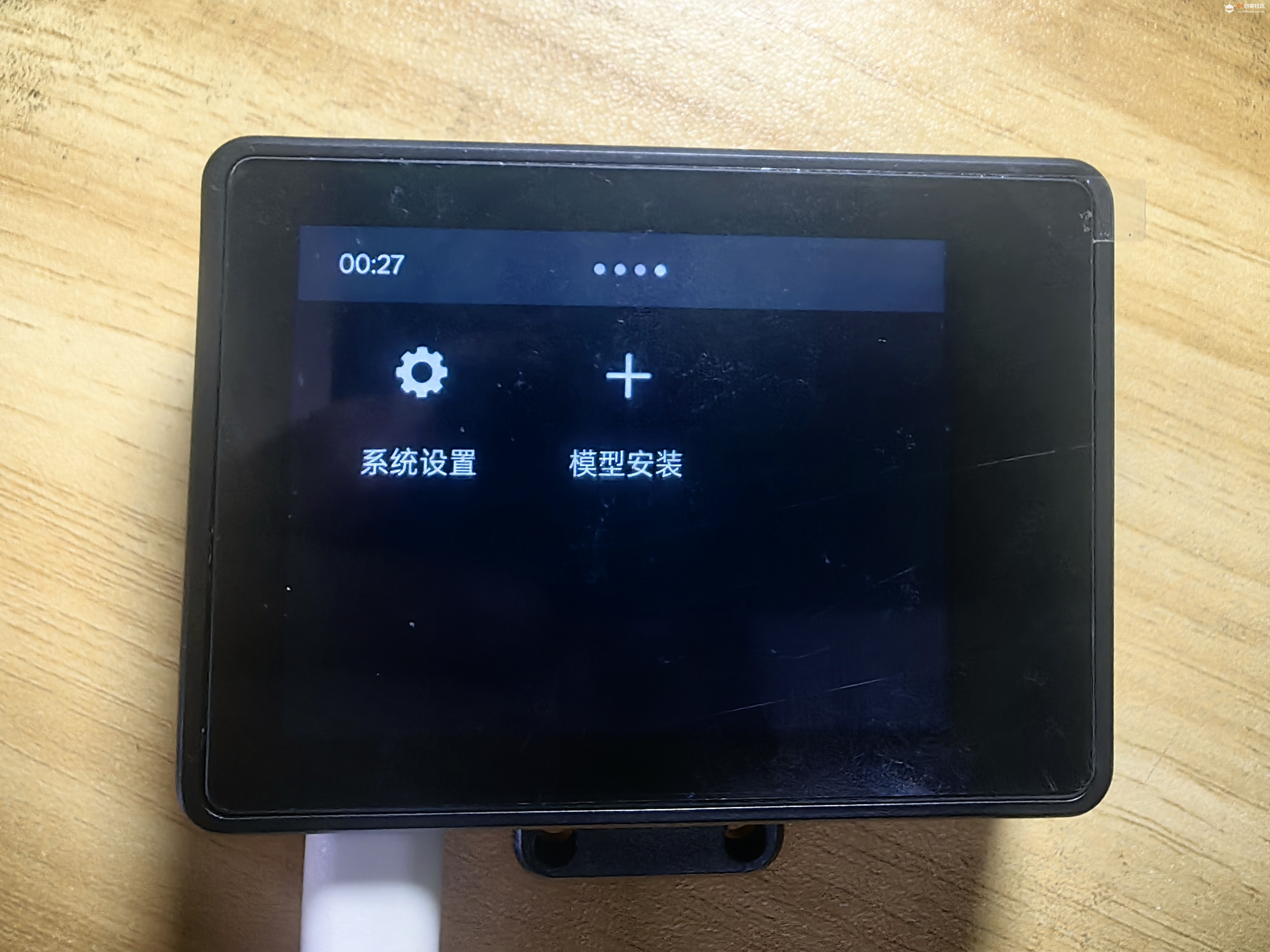

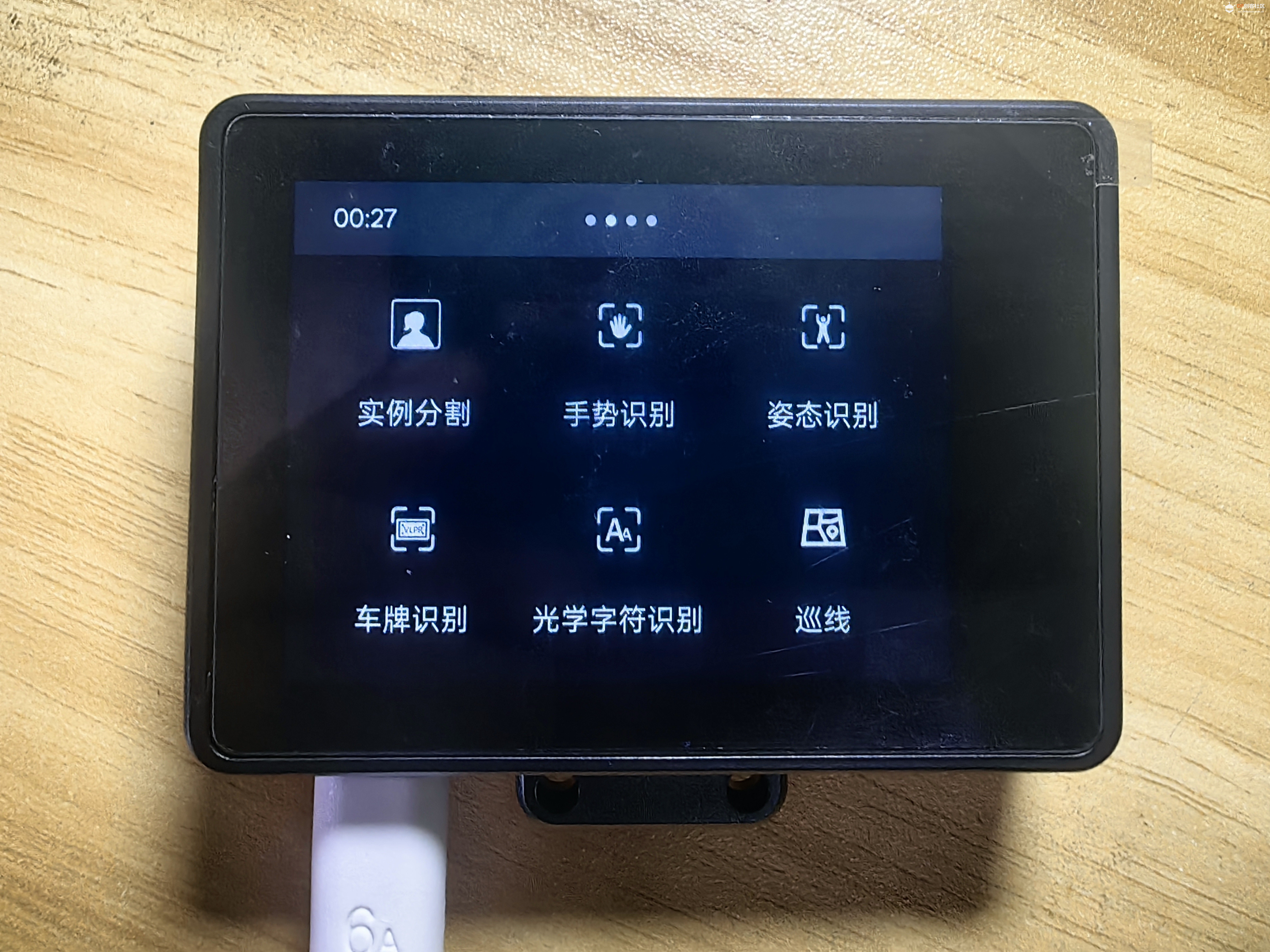

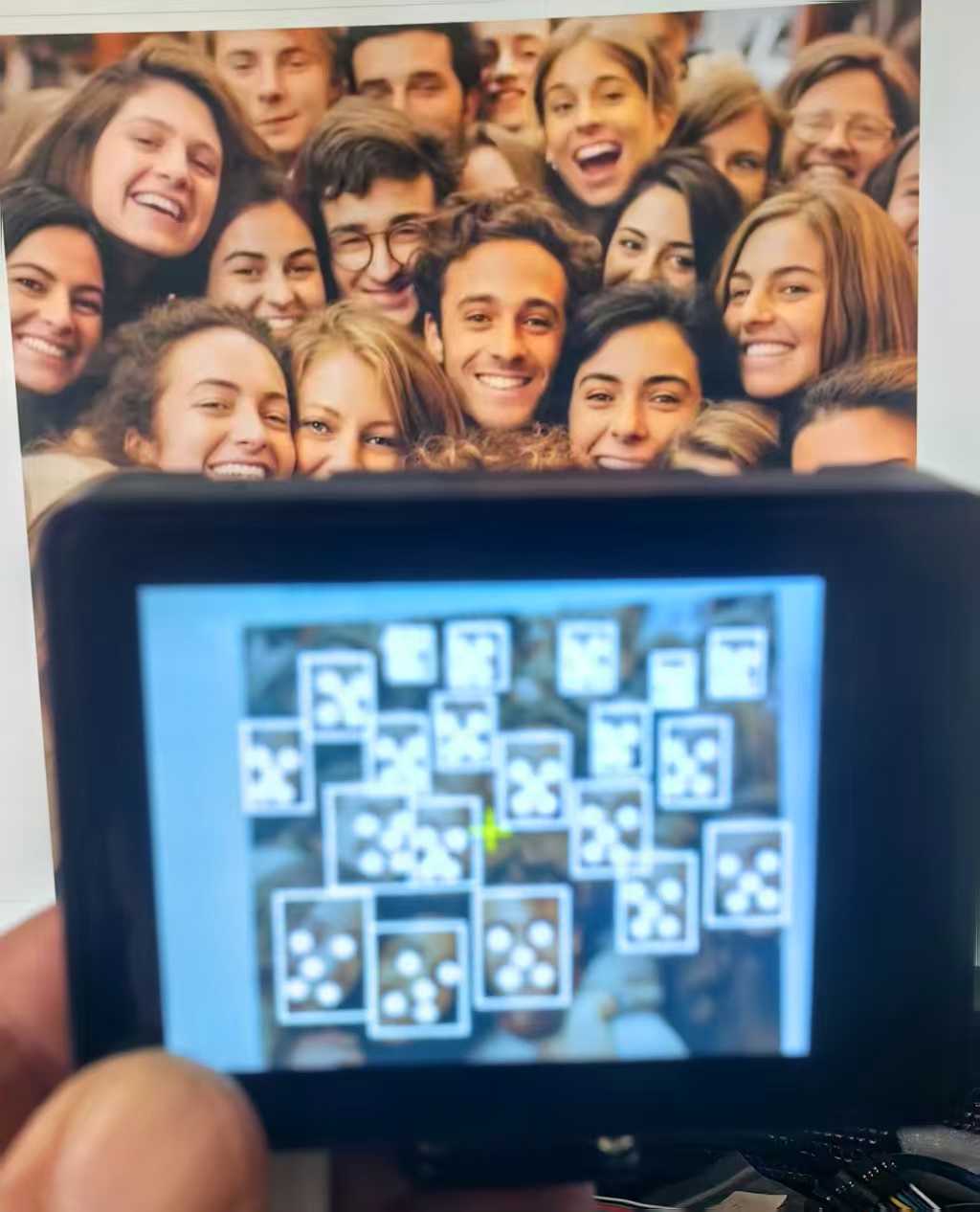

12、升级后增加了许多功能模块,我数了一下,升级1.1.5版本后,总共有二十个模块
【花雕动手做】HUSKYLENS 2 (二哈识图 2) 的固件更新烧录图4
