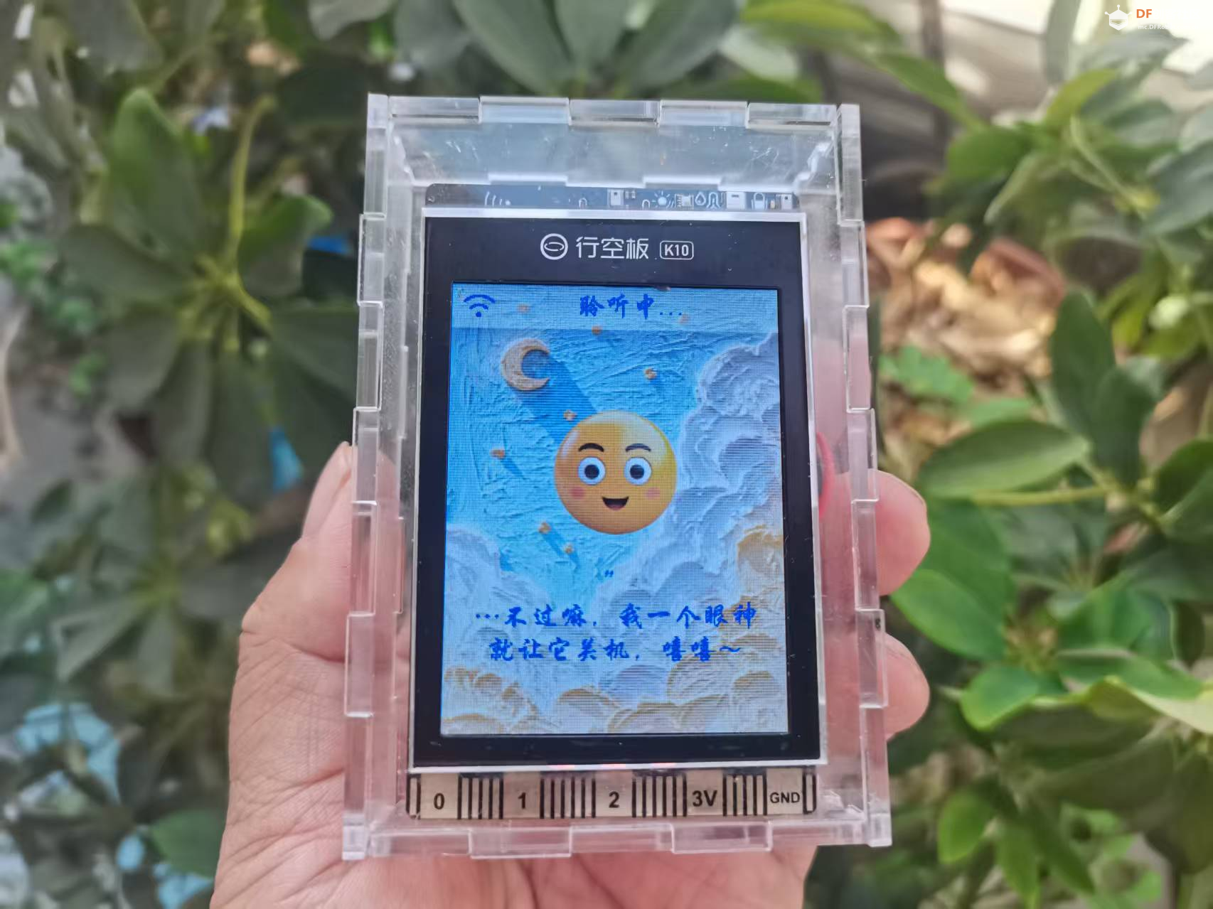

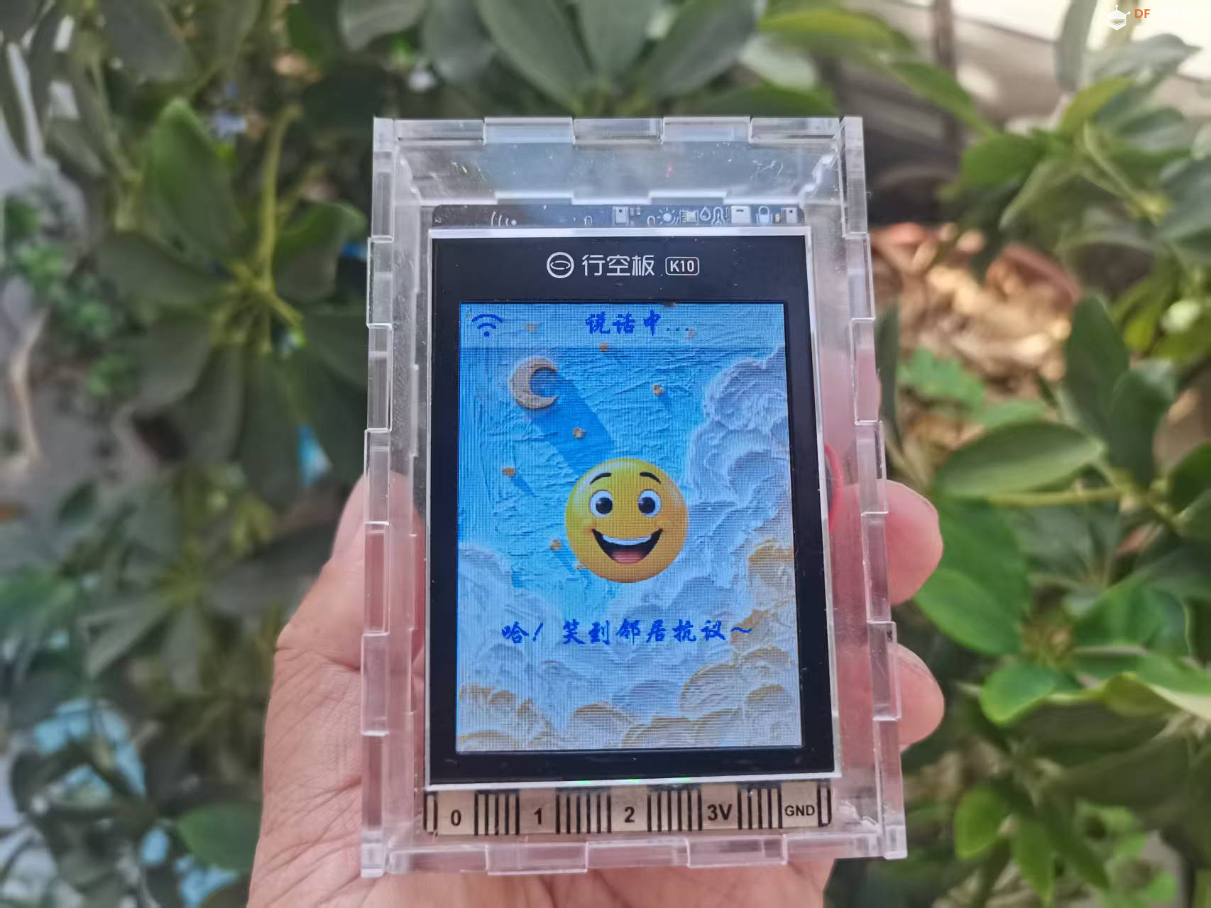

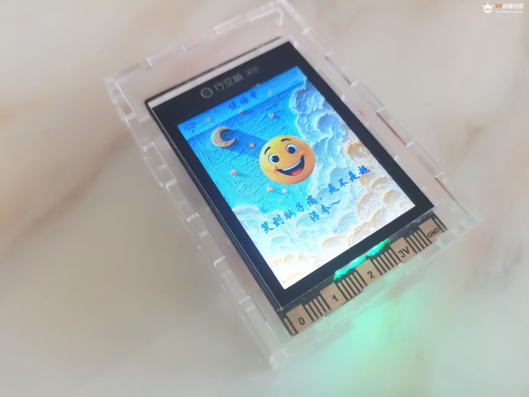

【项目背景】
       在“AI+教育”与开源硬件快速普及的背景下,行空板K10作为一款低成本、高扩展性的ESP32-S3终端,已被大量创客课堂与家庭项目采用;小智AI开源2.0版本首次将“唤醒词-大模型对话-UI视觉”全链路拆解成可自定义模块:用户只需在xiaozhi.me网页里像搭积木一样勾选唤醒词、上传字体/表情包、替换背景,即可一键生成专属bin。配合低成本、高扩展行空板K10,5分钟内就能把一块行空板k10变成会聊天、会卖萌、带品牌视觉的个性化语音终端。
行空板K10——小智2.0 自定义表情包、聊天背景图20
【小智2.0固件】
       1.固件下载
       行空板K10小智2.0固件下载地址:https://github.com/78/xiaozhi-esp32/releases
行空板K10——小智2.0 自定义表情包、聊天背景图1
       已下载好的固件:下载附件merged-binary.zip
       2.烧录固件及配网、创建小智智能体、添加设备请参考小智官网操作说明。(如果之前此设备添加过,请先将硬件删除,再删除智能体,重新操作)
【自定义配置】
       1.xiaozhi.me——智能体——管理设备——自定义
行空板K10——小智2.0 自定义表情包、聊天背景图3
       2.自定义硬件配置
行空板K10——小智2.0 自定义表情包、聊天背景图4
       3.选择唤醒词
行空板K10——小智2.0 自定义表情包、聊天背景图5
       4.自定义字体(可上传字体文件)
行空板K10——小智2.0 自定义表情包、聊天背景图6
行空板K10——小智2.0 自定义表情包、聊天背景图7
       5.自定义表情包
行空板K10——小智2.0 自定义表情包、聊天背景图8
行空板K10——小智2.0 自定义表情包、聊天背景图9
       可使用百度AI生成
行空板K10——小智2.0 自定义表情包、聊天背景图12
行空板K10——小智2.0 自定义表情包、聊天背景图10
       再用图像软件处理一下
行空板K10——小智2.0 自定义表情包、聊天背景图13
       可以只上传部分表情,其它使用默认表情
行空板K10——小智2.0 自定义表情包、聊天背景图11
       6.自定义背景
行空板K10——小智2.0 自定义表情包、聊天背景图18
行空板K10——小智2.0 自定义表情包、聊天背景图17
行空板K10——小智2.0 自定义表情包、聊天背景图14
行空板K10——小智2.0 自定义表情包、聊天背景图16
       7.生成bin文件
行空板K10——小智2.0 自定义表情包、聊天背景图15
       8.烧录文件
       注意烧录地址:0x800000
行空板K10——小智2.0 自定义表情包、聊天背景图19
行空板K10——小智2.0 自定义表情包、聊天背景图22
行空板K10——小智2.0 自定义表情包、聊天背景图21
