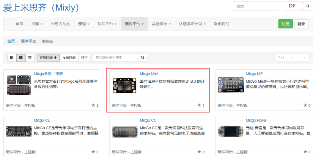

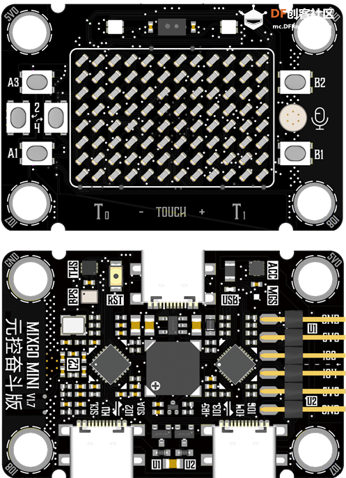

Mixgo Mini[2] 是一款面向信息科技教育的开源硬件,具有以下特点:
基于 Mixgo Mini 的幸运抽签小程序!图1
   极致性价比
  • 适合大班教学
  • 降低教学成本
  • 方便批量采购
   教学友好性
  • 接口设计简洁,甚至使用超前的Type-c接口
  • 不易损坏

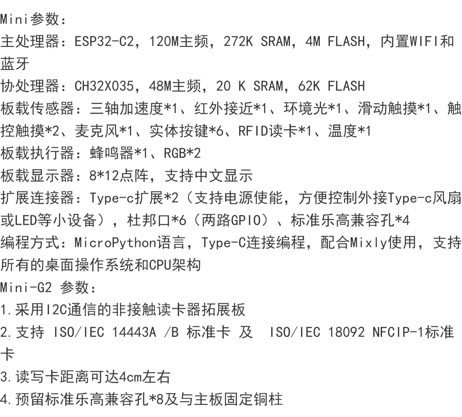

   技术规格主控:
  • ESP32-C2
  • 内置丰富板载传感器

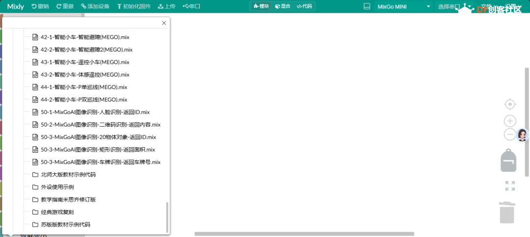

Mixly 3.0 平台创新
Mixly v3.0[3] 平台更新带来的变化:
   编程语言升级
  • 全面拥抱 MicroPython、Python 语法,在编程教学方面涉及较多概念和有趣方法。
  • 去除 Arduino 语法支持
   教学特色
  • 图形化编程,适合入门学习
  • 代码实时转换
  • 提供了教学指南修订版、北师大版、苏教版的示例代码

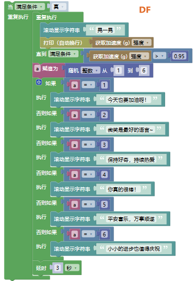

幸运抽签是一个深受师生欢迎的互动项目,包括社区也有相关的分享,如行空板K10 幸运抽签(摇晃、语音)- Makelog(造物记)[4]。本项目基于 Mixgo Mini 开发,适用于开学祝福、课堂抽奖等使用场景,通过简单的摇晃动作,即可随机获得一条温馨祝福。
最开始的程序设计思路如下,当板载的加速度传感器强度检测达到一定阈值时,随机抽选一个数值,根据数值呈现对应的字符串。
基于 Mixgo Mini 的幸运抽签小程序!图4

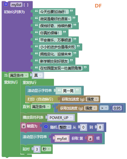

可以发现这里面有代码冗余(重复)的情况,另外祝福话语维护起来并不方便,于是,引入列表这一数据结构。
基于 Mixgo Mini 的幸运抽签小程序!图5

发表于 2025-10-23 22:22:52
基于 Mixgo Mini 的幸运抽签小程序!图1 使用这个积木简化
