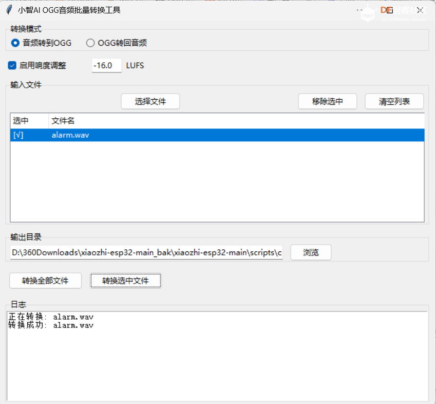

       4. 修改提示音
       为了使闹钟更加个性化,我们可以修改闹钟的提示音。使用`ogg_converter`工具,可以将音频文件转换为OGG格式,适用于小智AI。
       (1) 创建并激活虚拟环境:
  1. python -m venv venv
  2.    source venv/bin/activate # Mac/Linux
  3.    venv\Scripts\activate # Windows
       (2) 安装依赖:
  1. pip install ffmpeg-python
       (3) 运行脚本:
  1. python xiaozhi_ogg_converter.py

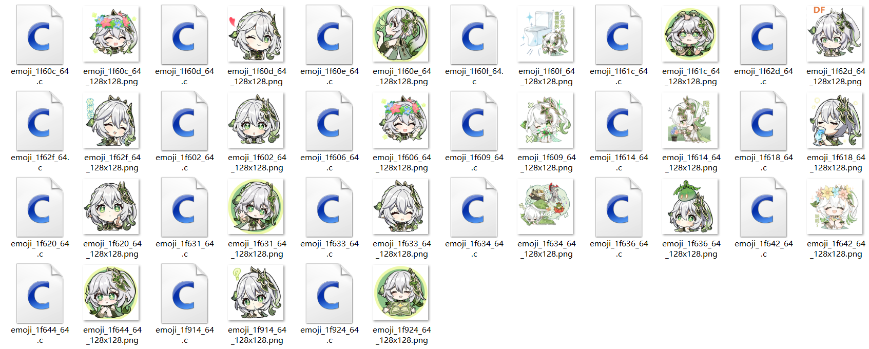

       5. 修改表情包图片
       为了让设备的显示更加个性化,我们可以修改表情包图片。使用`LVGL图片转换工具`,可以将图片转换为LVGL格式,适用于行空板K10的显示屏。
       (1) 创建并激活虚拟环境:
       (2) 安装依赖:
  1. pip install -r requirements.txt
       (3) 运行转换工具:
  1. python lvgl_tools_gui.py
行空板K10和小智AI打造个性化智能闹钟图2
(xiaozhi-esp32-main\managed_components\78__xiaozhi-fonts\src)
行空板K10和小智AI打造个性化智能闹钟图1
行空板K10和小智AI打造个性化智能闹钟图4

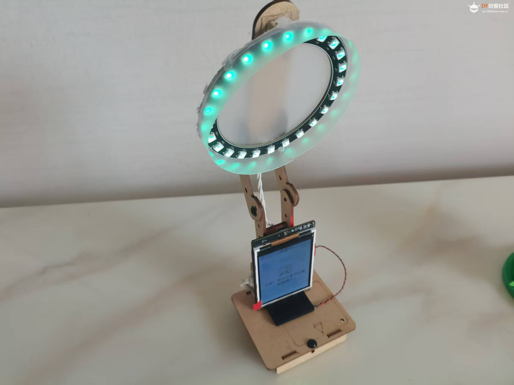

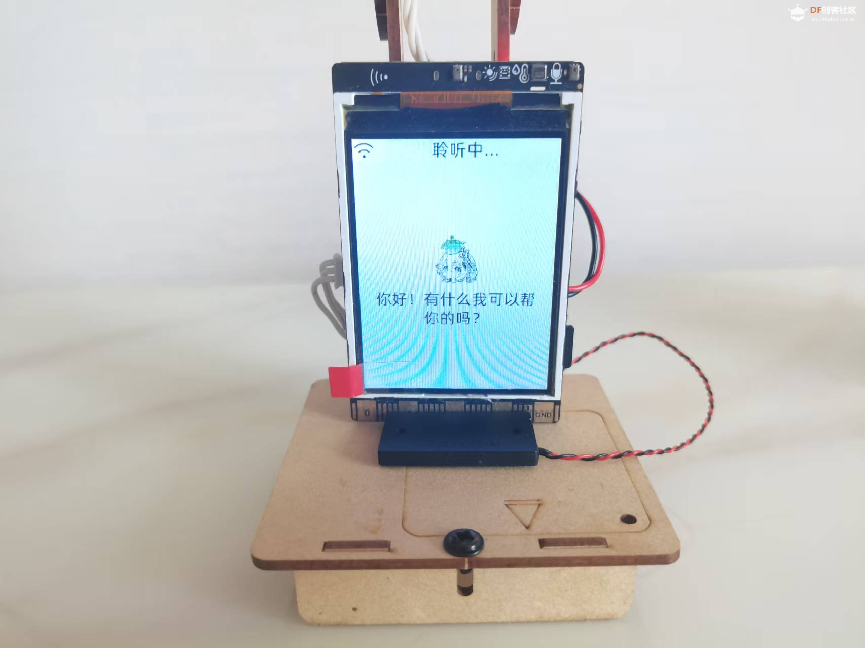

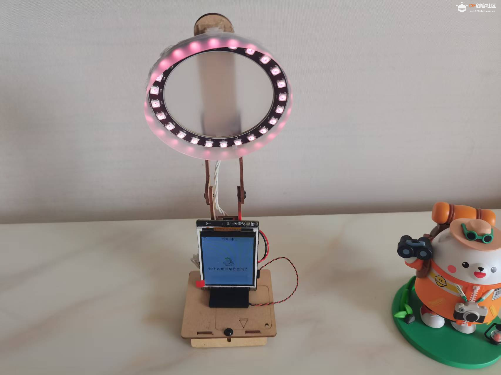

【测试与调试】
       完成代码编写和硬件配置后,就可以将代码烧录到行空板K10上进行测试了。在测试过程中,注意检查闹钟是否能按时提醒,提示音是否正确播放,以及表情包图片是否正确显示。
