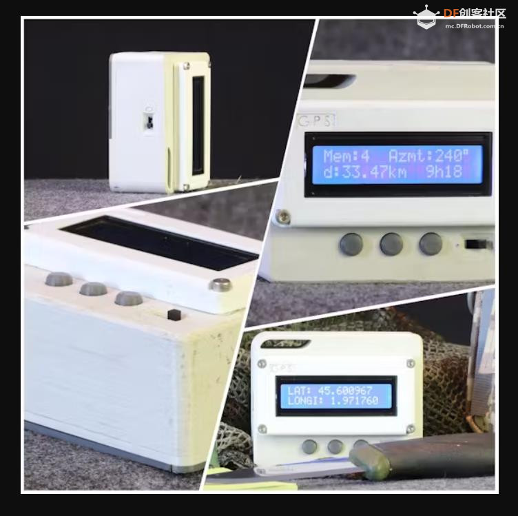

【Arduino 动手做】极简主义的独立 GPS 卫星定位仪
是什么让它与众不同?
完全离线:在没有 GSM、没有 WiFi、没有连接的情况下工作 - 100% 自主。
数据隐私:没有任何东西离开设备。您的航点仅属于您自己。
实时距离和方位:立即查看到您存储的16个点的距离和方向。
基于 GPS 的指南针:使用用户定义的速度(步行、驾驶等)获取到达任何航点的准确方向和预计到达时间。
手动输入:直接输入或删除 GPS 坐标
可读 LCD:16x2 背光显示屏,在阳光充足或夜间清晰。
简单的界面:3 个按钮界面和使用触摸组合来访问菜单。
【Arduino 动手做】极简主义的独立 GPS 卫星定位仪图1

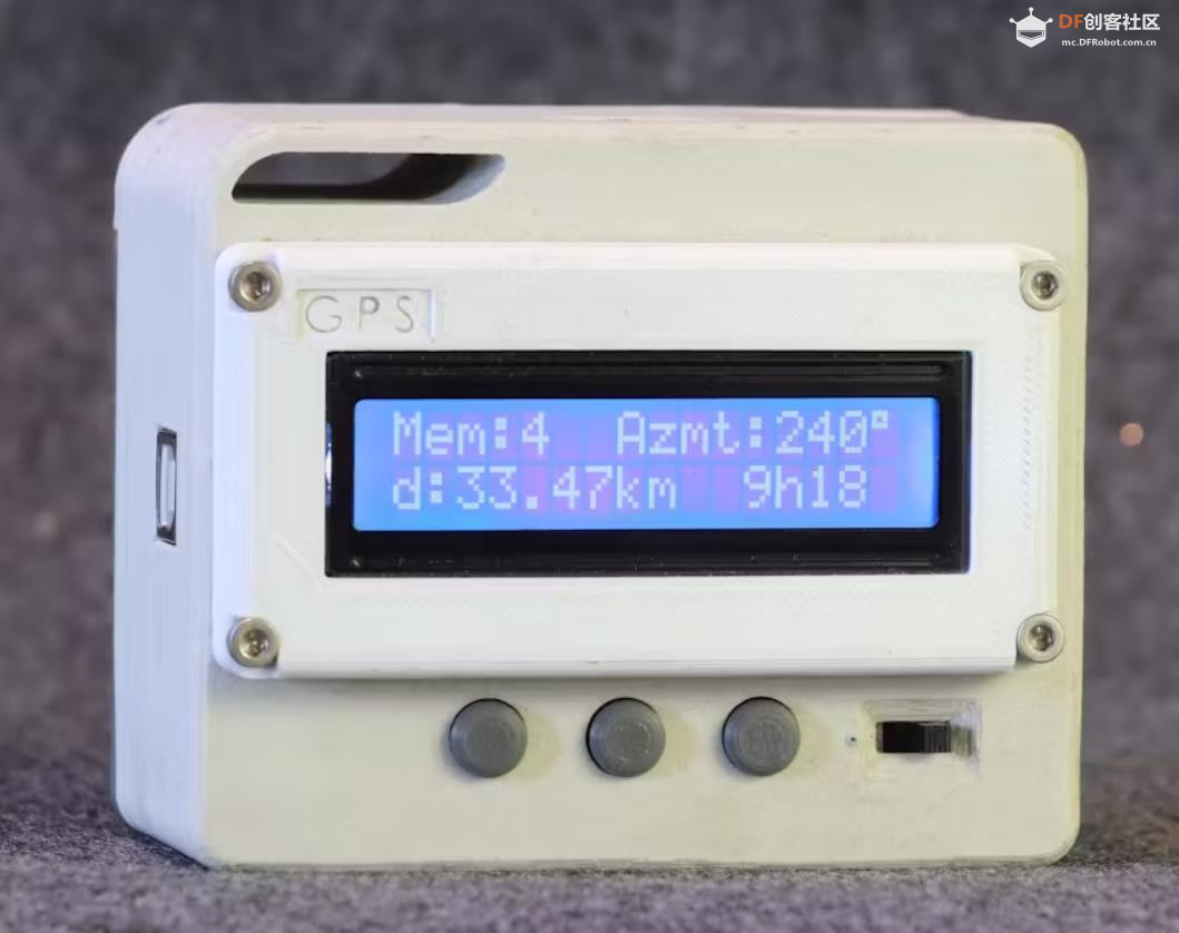

发表于 2025-5-26 11:55:13
主要特点
1. 导航到保存的航路点(方位角和距离)使用直观的3按钮界面选择8个内存插槽中的任何一个。设备会立即计算并显示:* 到所选航点的距离(米/公里)。* 方位角(方位):您需要前进的精确方向。所有信息都以 1 fps 的速度实时显示在 LCD 上,帮助您保持路线正常 - 非常适合远足、野外无线电或查找保存位置。
2. 保存您当前的 GPS 坐标使用滑动开关(保存模式或读取模式)打开设备,按下主按钮选择当前功能,然后使用验证按钮确认您的作——然后将当前的 GPS 坐标保存到内存中。数据存储在非易失性 EEPROM 中,因此即使在断电后,您的航点也是安全的。
3. 手动输入 GPS 坐标(插槽 8)使用 3 按钮界面上的触摸组合,手动输入内存插槽 8 的纬度和经度。非常适合预加载目的地、集合点或您想要提前输入坐标的任何场景。
4. 读取实时 GPS 数据:时间、日期、位置、海拔、卫星直接在 LCD 上查看实时 GPS 信息(当前纬度/经度、日期、时间、海拔、视野中的卫星)。即时访问 — 无需电话或其他设备。
5. 启动时自动检查电池电量启动时,设备测量并显示电池电压。

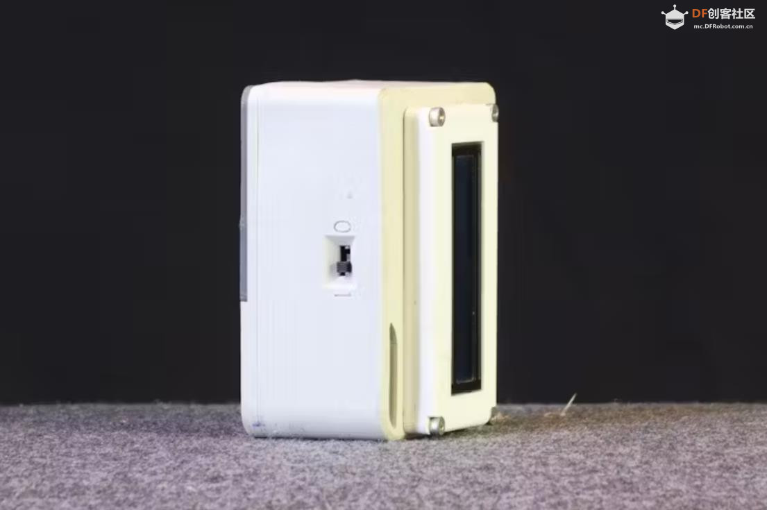

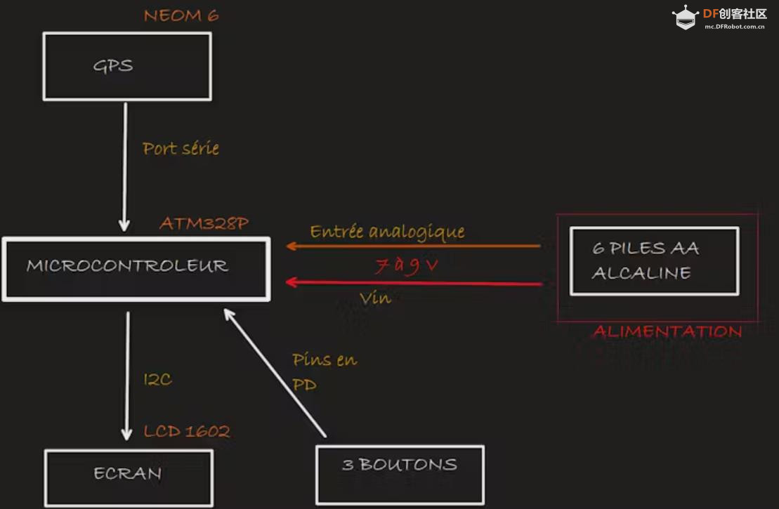

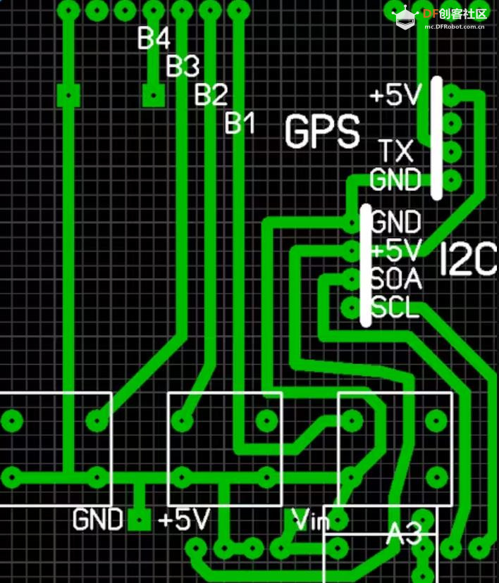

硬件架构
微控制器:Arduino Uno
GPS 接收器:NMEA(Neo-6M,9600 波特)
显示屏:16x2 I2C LCD(背光)
用户输入:3 个按钮(OK、up、down)
永久存储:用于 GPS 坐标的板载 EEPROM
精确的电池监控(具有内部 Vref 的 ADC)
电源: 灵活(电池、移动电源、USB)
单面 PCB(包括使用 Sprint Layout 5 制作的 Gerber 文件!
所有代码都是开源的,并且注释良好
