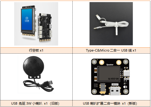

材料清单
【行空板】用Python玩转开源硬件-第07课:迷你唱吧图23
注意:旧版USB免驱3W小喇叭与新版USB喇叭扩展二合一模块在软件使用上完全一致,可直接替换使用,无需修改程序。
新版USB喇叭扩展二合一模块在硬件功能和音质表现方面进行了升级,主要改进包括:
新增耳机接口:支持外接耳机,满足更多音频输出需求;
新增USB输出口:支持级联其他USB设备(如摄像头),扩展性更强;

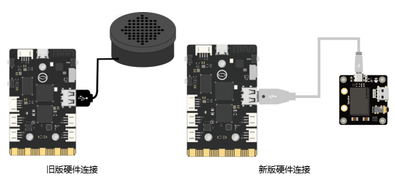

1.硬件连接
行空板上没有喇叭,要播放歌曲,需要外接USB喇叭。
旧版USB喇叭连接方式:把USB免驱 3W 小喇叭的USB线接入行空板侧面USB接口。
新版USB喇叭连接方式:使用USB线连接行空板和USB喇叭扩展二合一模块。

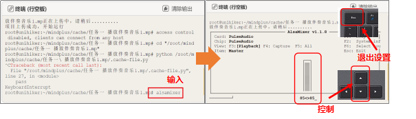

注意:若播放过程中你听到的声音较小,需要在行空板“终端区”调整音量。操作时,首先停止运行代码,并在“终端区”输入“alsamixer”,然后按下键盘上的上下箭头键,控制音量变化,操作完成后只需要按下“Esc”键退出设置。

通过行空板的“终端区”进行音量调整,具体步骤如下:首先停止运行代码,并在“终端区”输入命令 alsamixer,并按下回车键。然后使用键盘上的上下箭头键,控制音量的增减,直至达到所需音量。完成音量调节后,按下键盘的“Esc”键退出设置界面。

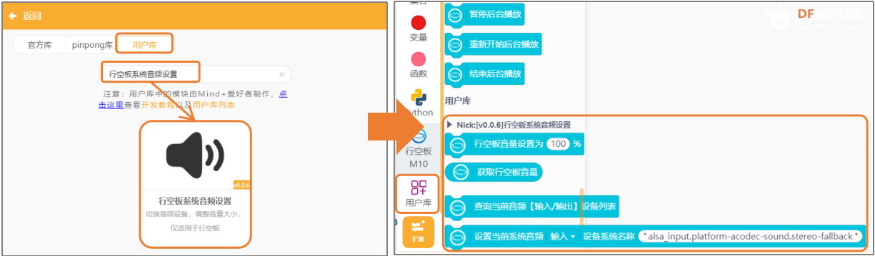

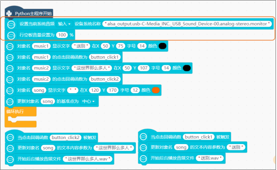

以任务一的程序为例,学习用户库音量调节的方法。点击“扩展”,在“用户库”的搜索栏中,输入“行空板系统音频设置”,找到该用户库并添加。
【行空板】用Python玩转开源硬件-第07课:迷你唱吧图27

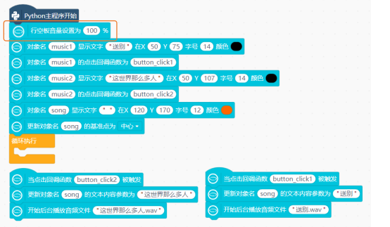

设置音频模块的音量,直接在Python主程序开始 下,使用行空板音量设置为 指令,设置音量为100%,并运行程序。
注意:在程序初始化时,系统音量必须设置在25%以上,否则播放时可能无法听到声音。
【行空板】用Python玩转开源硬件-第07课:迷你唱吧图29

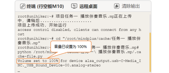

程序运行成功后,终端区会显示“音量已设置为100%”的提示信息,表示音量设置完成。此时播放音乐,即可听到清晰的声音。
【行空板】用Python玩转开源硬件-第07课:迷你唱吧图30

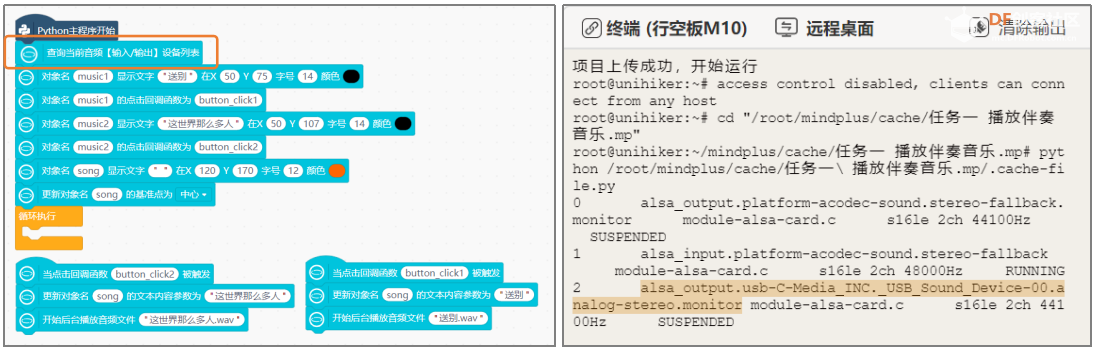

如果运行程序后音量没有设置成功,说明音频设备没有正确切换到外置喇叭。可以使用查询当前音频【输入/输出】设备列表指令,查看外置喇叭的名称,并使用“Ctrl+C”复制该名称。
【行空板】用Python玩转开源硬件-第07课:迷你唱吧图31
接下来,在Python主程序开始指令下,使用设置当前系统音频输出设备系统名称 指令,将外置喇叭名称复制到指令中,设置外置喇叭。然后,在使用行空板音量设置为 指令,设置音量为100。
【行空板】用Python玩转开源硬件-第07课:迷你唱吧图32
