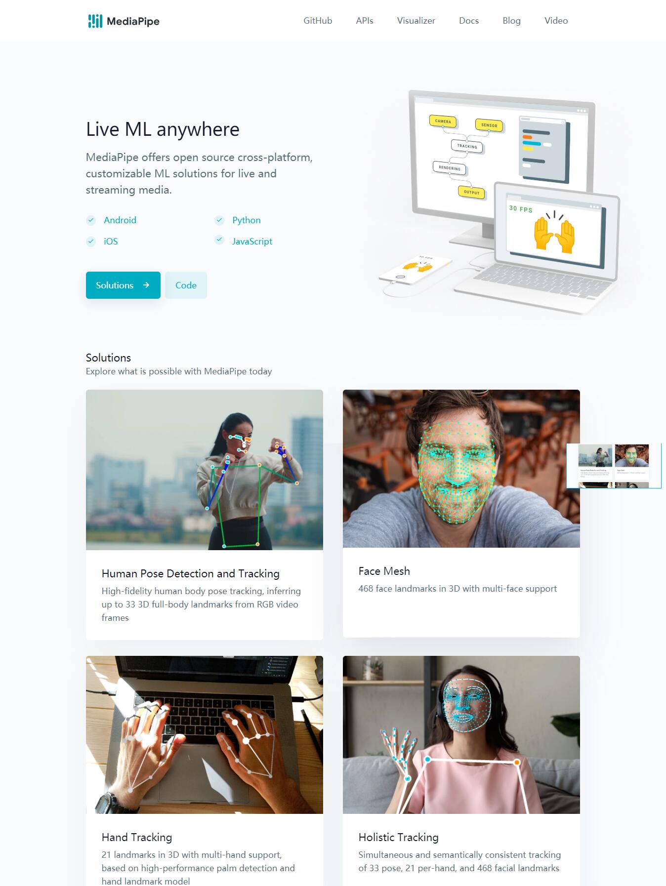

谷歌出了一个开源的、跨平台的、可定制化的机器学习解决方案工具包,给在线流媒体(当然也可以用于普通的视频、图像等)提供了机器学习解决方案。感兴趣的同学可以打开这个网址了解详情:mediapipe.dev/
它提供了手势、人体姿势、人脸、物品等识别和追踪功能,并提供了C++、Python、JavaScript等编程语言的工具包以及iOS、Android平台的解决方案,今天我们就来看一下如何使用MediaPipe提供的手势识别,在Mind+中来写一个Python代码,用两个手指来控制Arduino上的RGB灯带。

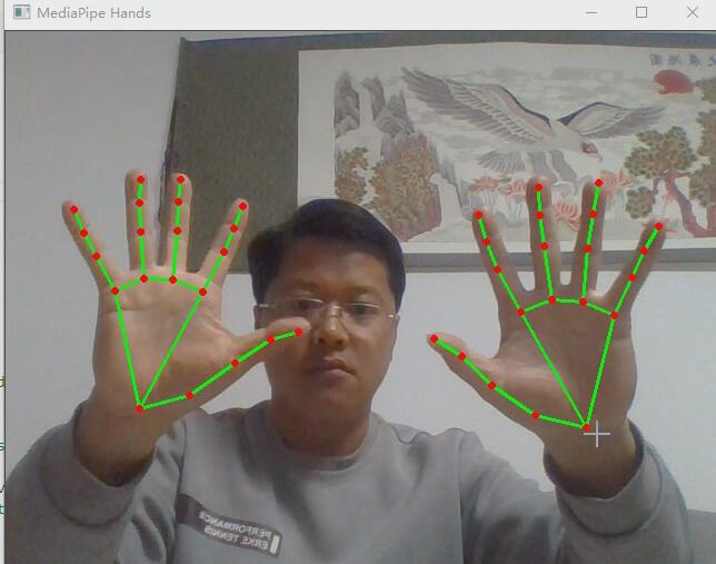

感知手的形状和动作的能力可能是在各种技术领域和平台上改善用户体验的重要组成部分。例如,它可以构成手语理解和手势控制的基础,并且还可以在增强现实中将数字内容和信息覆盖在物理世界之上。虽然自然而然地出现在人们手中,但是强大的实时手感知力无疑是一项具有挑战性的计算机视觉任务,因为手经常相互遮挡自己或彼此(例如手指/手掌遮挡和握手),并且缺乏高对比度模式。
MediaPipe Hands是一种高保真手和手指跟踪解决方案。它采用机器学习(ML)来从单个帧中推断出手的21个3D界标。当前的最新方法主要依靠强大的桌面环境进行推理,而我们的方法可以在手机上实现实时性能,甚至可以扩展到多只手。我们希望将这种手感功能提供给更广泛的研究和开发社区,将导致出现创造性的用例,刺激新的应用程序和新的研究途径。
