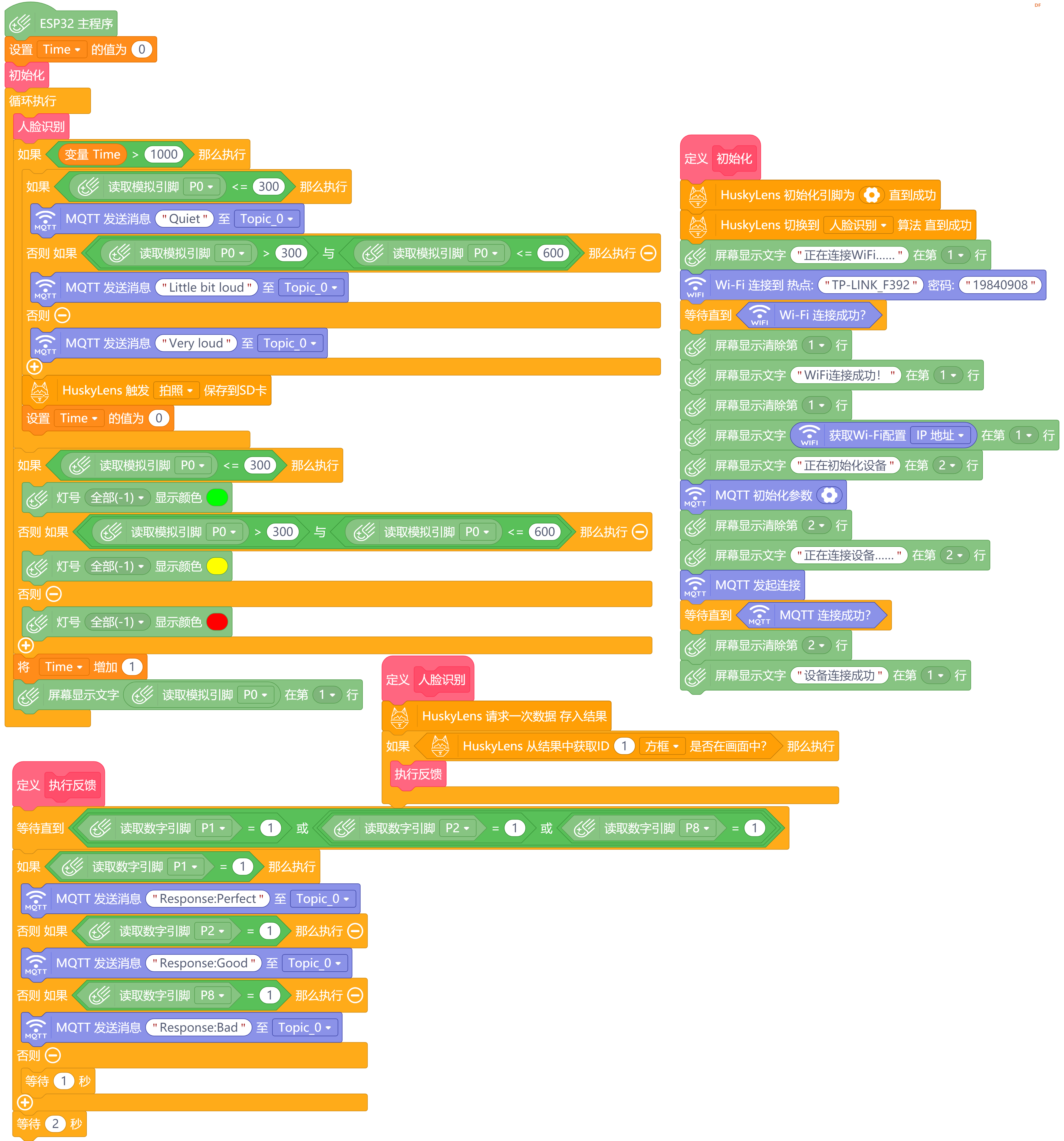

众所周知,班级纪律是一个班级的班风所在,总有一些同学上课的时候喜欢讲闲话,闹腾的!班主任老师为了整顿班级纪律也是想尽了办法!要求班干部每节课后请其他学科的老师记录上课的情况。班主任根据课后老师们的评价来判断同学们上课的情况。正好我就是班干部,这么日复一日的调查与记录,非常辛苦。真想有什么东西可以代替我工作,说干就干!

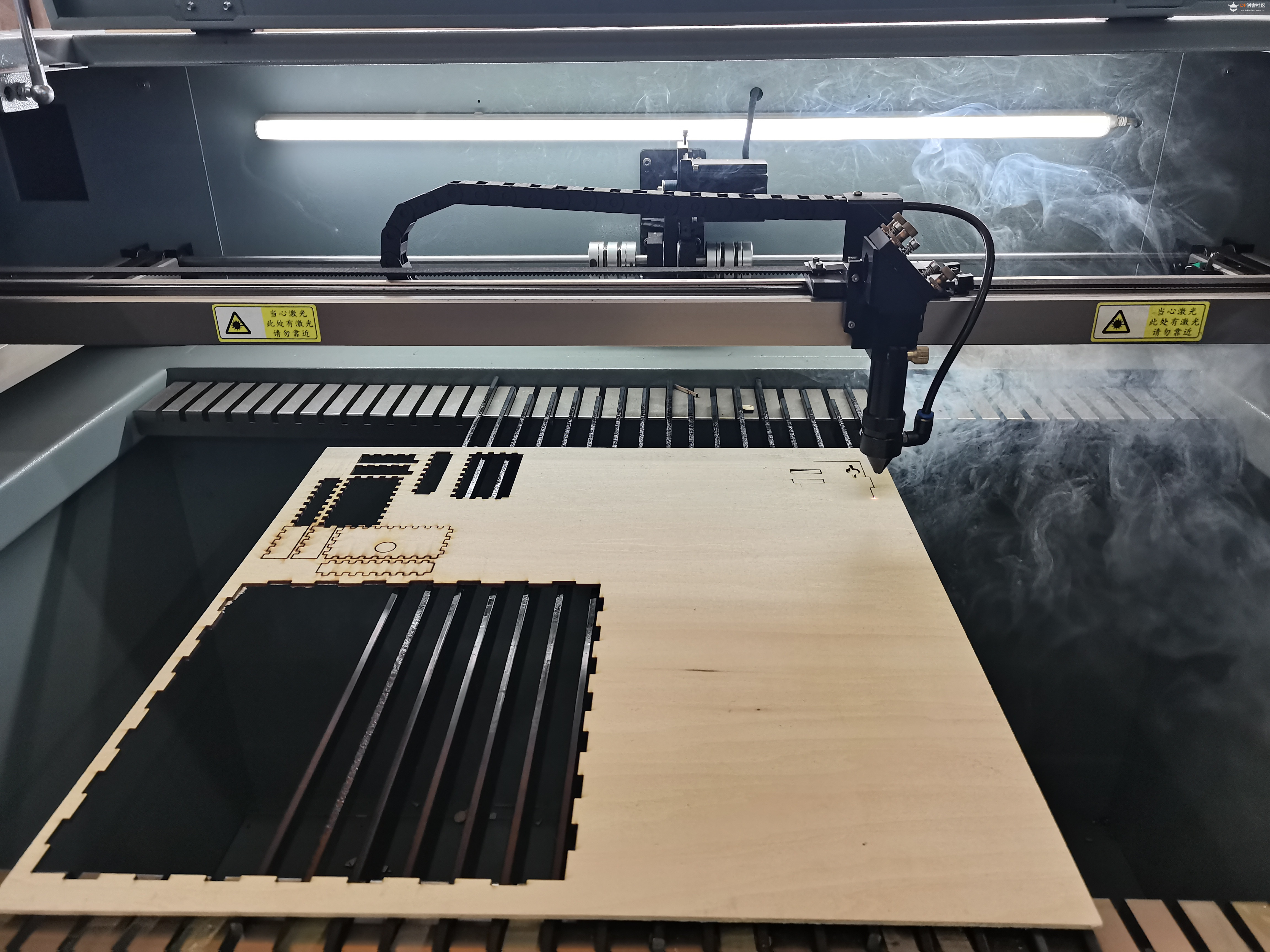

步骤2 设计外型
步骤3程序编写

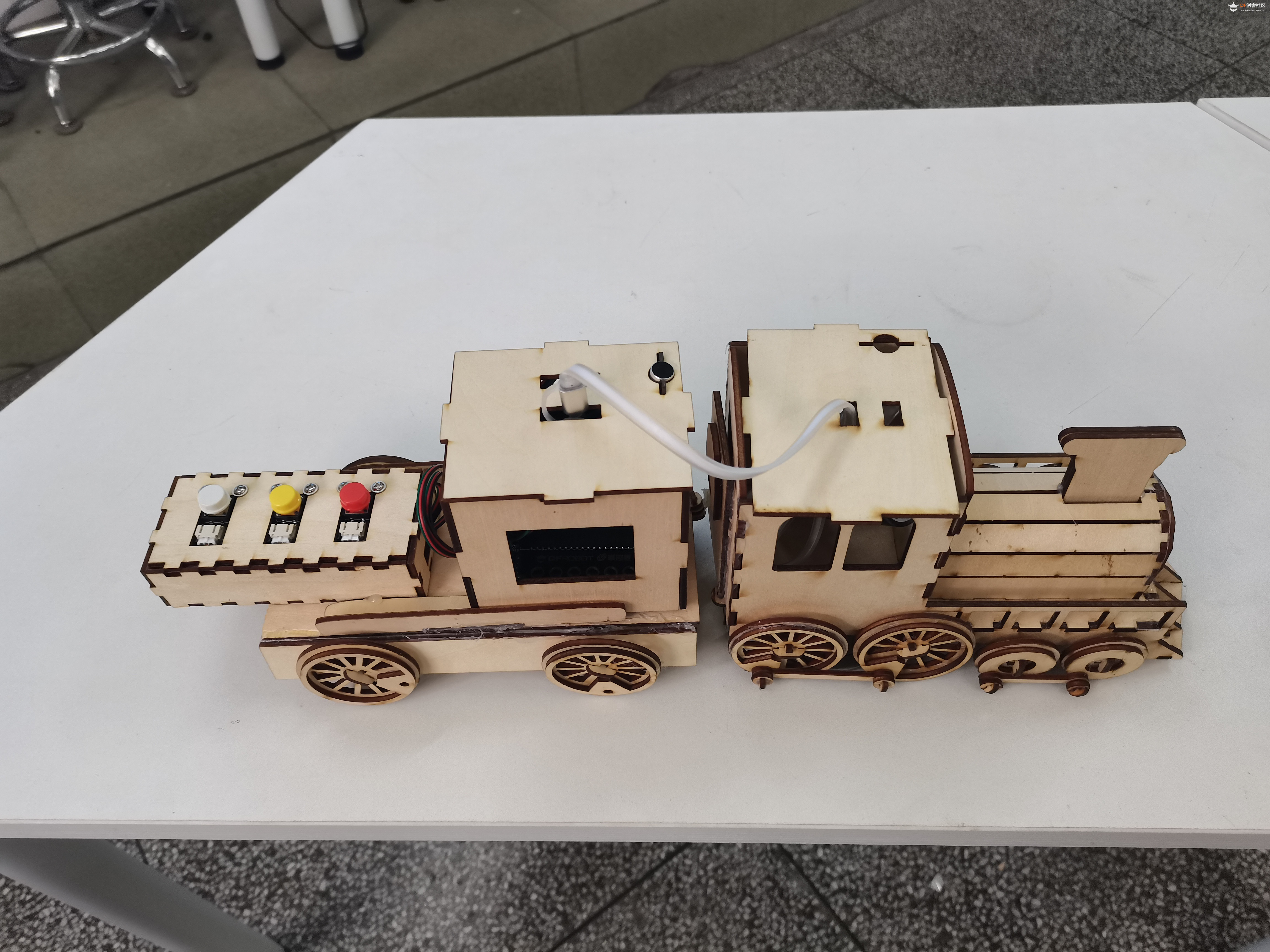

完成

本来是用Blynk的,但是Blynk服务器当时出故障了,所以被迫改成了Easy IoT
