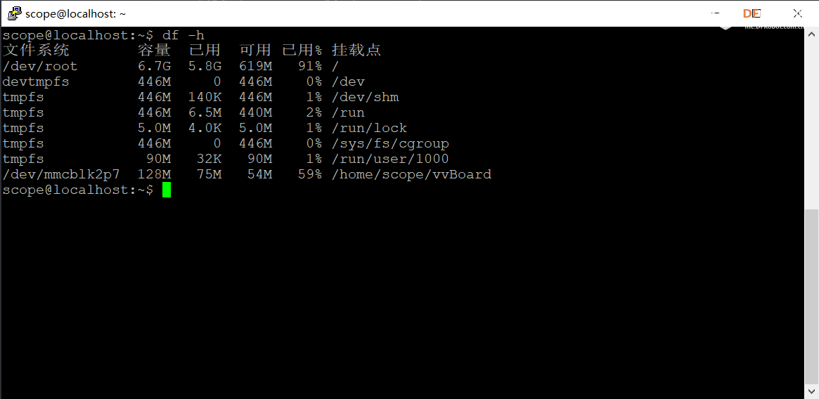

当装好 Docker 后,查询下板子的存储空间。。。(我这可是初始化过的固件,仅进行了更新操作。。。)

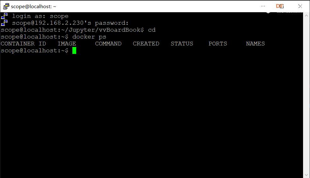

因为已添加用户到 docker 组,docker 的命令无需添加 sudo 即可执行。(余同)
$ docker volume create portainer_data
$ docker run -d -p 8000:8000 -p 9000:9000 --name=portainer --restart=always -v /var/run/docker.sock:/var/run/docker.sock -v portainer_data:/data portainer/portainer-ce

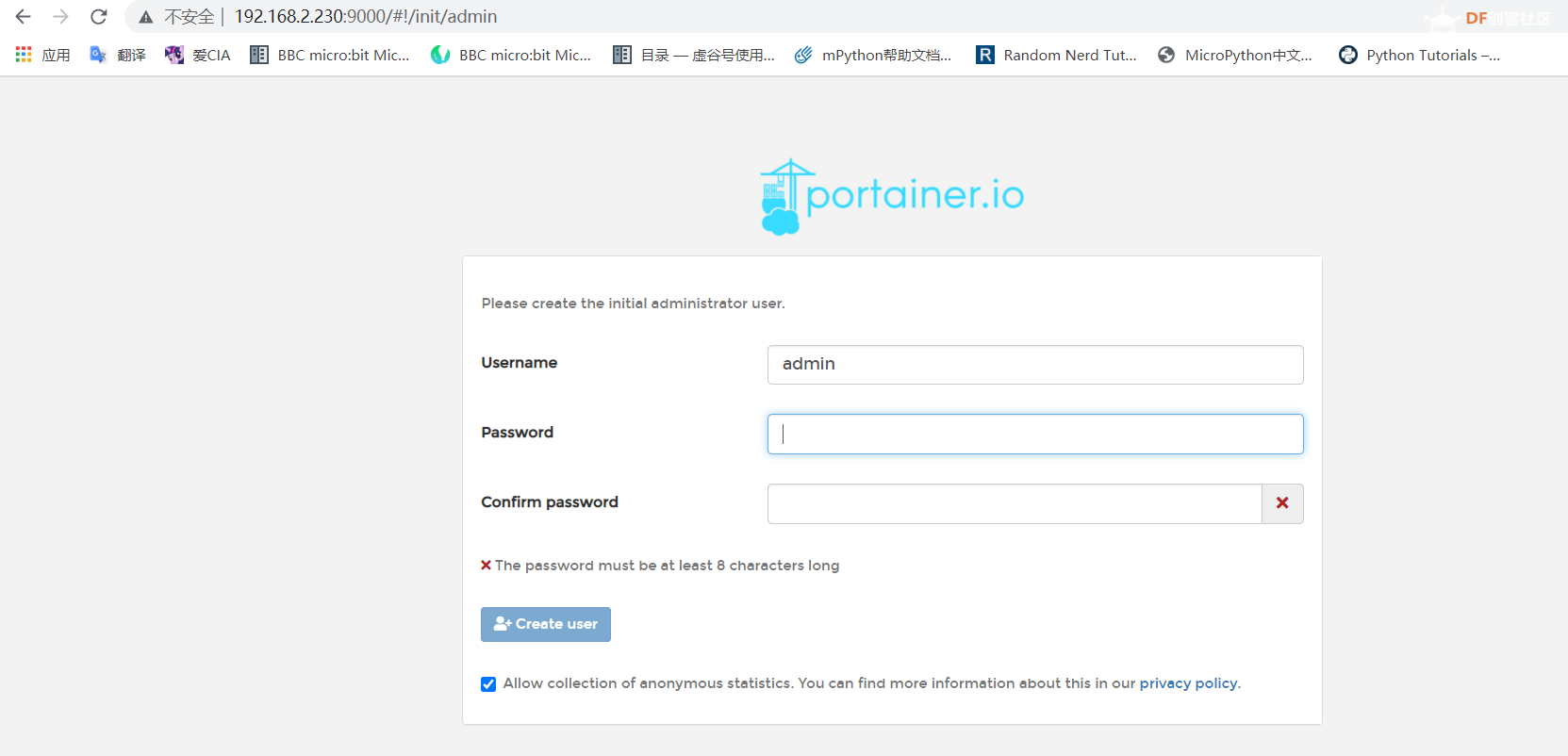

2. 浏览器打开 UI 界面
  • 浏览器输入 xxx.xxx.xxx.xxx:9000 (虚谷号IP地址:9000),打开 UI 界面,创建密码并登录。

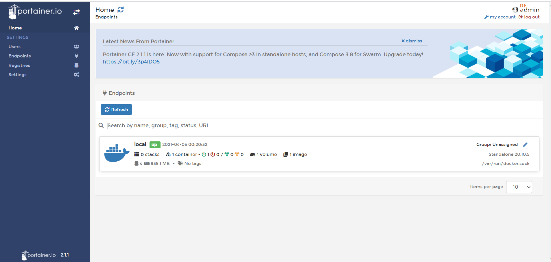

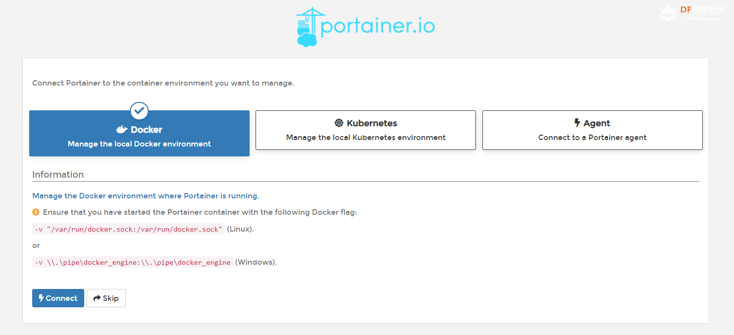

  • 选择管理本地 Docker
  • UI 界面
    后续 Docker 容器的管理可以通过这个 UI 界面方便的进行操作。

手头创客版的虚谷,仅存的那点儿空间,且玩且珍惜吧。

可以利用U盘自动挂载的方式,设置dokcer镜像下载到挂载的U盘里,外置扩容。
