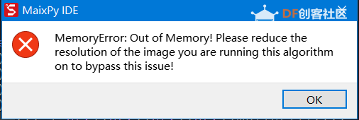

问题
一开始写完代码,运行的时候就报错了
抛出内存不足的错误,这时我们可以用
import KPU
KPU.memtest()
来查看gc和sys的内存大小
此时sys的内存只有992k,所以会抛出内存不足
可以用
from Maix import utils
import machine
print(utils.gc_heap_size())
utils.gc_heap_size(838860)
machine.reset()
将gc中的一些内存转移到sys中,此时sys内存为
大概的测试了一下,1200kb为最小值≈1.2mb,如果少于这个值就会抛出内存不足的错误。

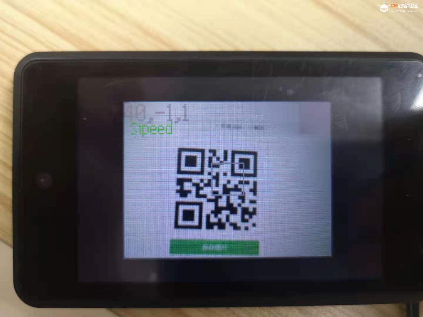

最后的运行结果:
