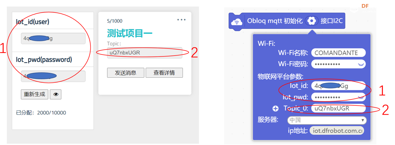

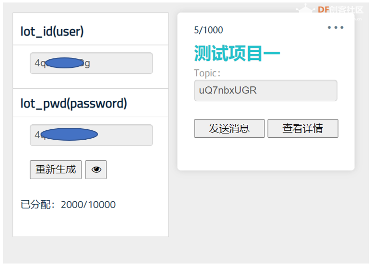

  • 首先打开DF的物联网链接,选择工作间,将会生成下面如下图这个界面。
  • 打开mind+,选择好主控板后,在通信模块内选择物联网模块。开始如下图对应设置。这里的wifi连接需要设置自己网络的WiFi,没网络的同学可以考虑连自己的热点。

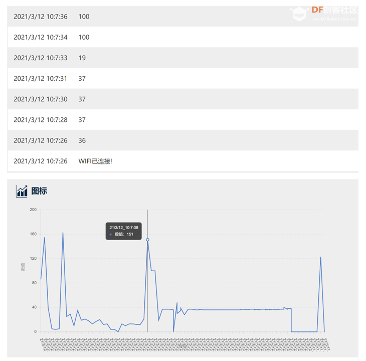

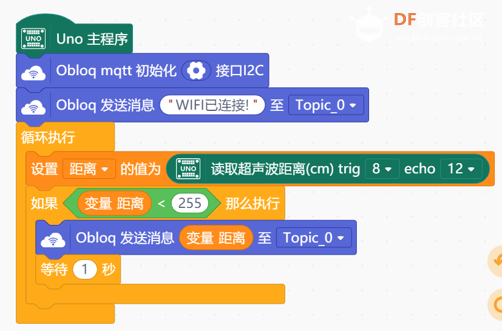

  • 读取超声波数据程序。
  • 数据上传过程

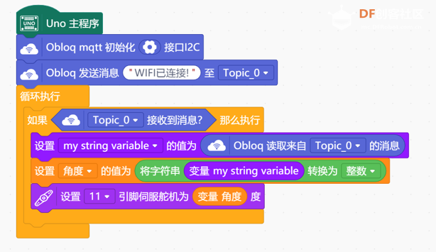

程序编写
  • 控制舵机程序
  • 舵机控制测试
