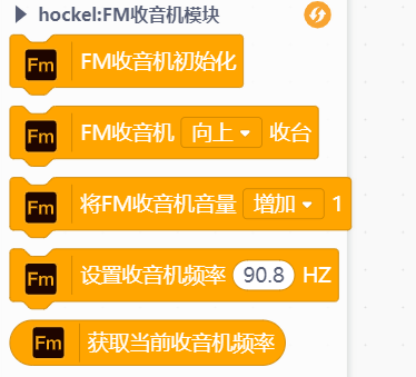

积木列表
功能描述
  • 支持向上/下换台
  • 支持音量调节
  • 支持设计收音机频率
  • 支持获取当前收音机频率

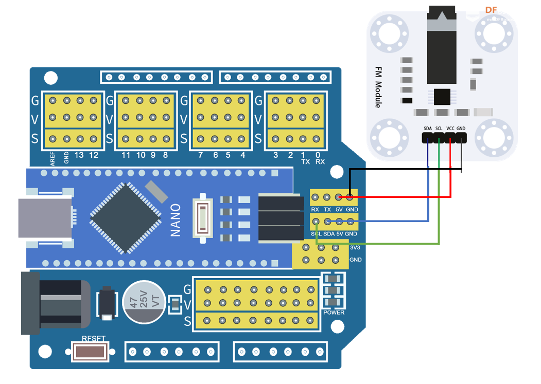

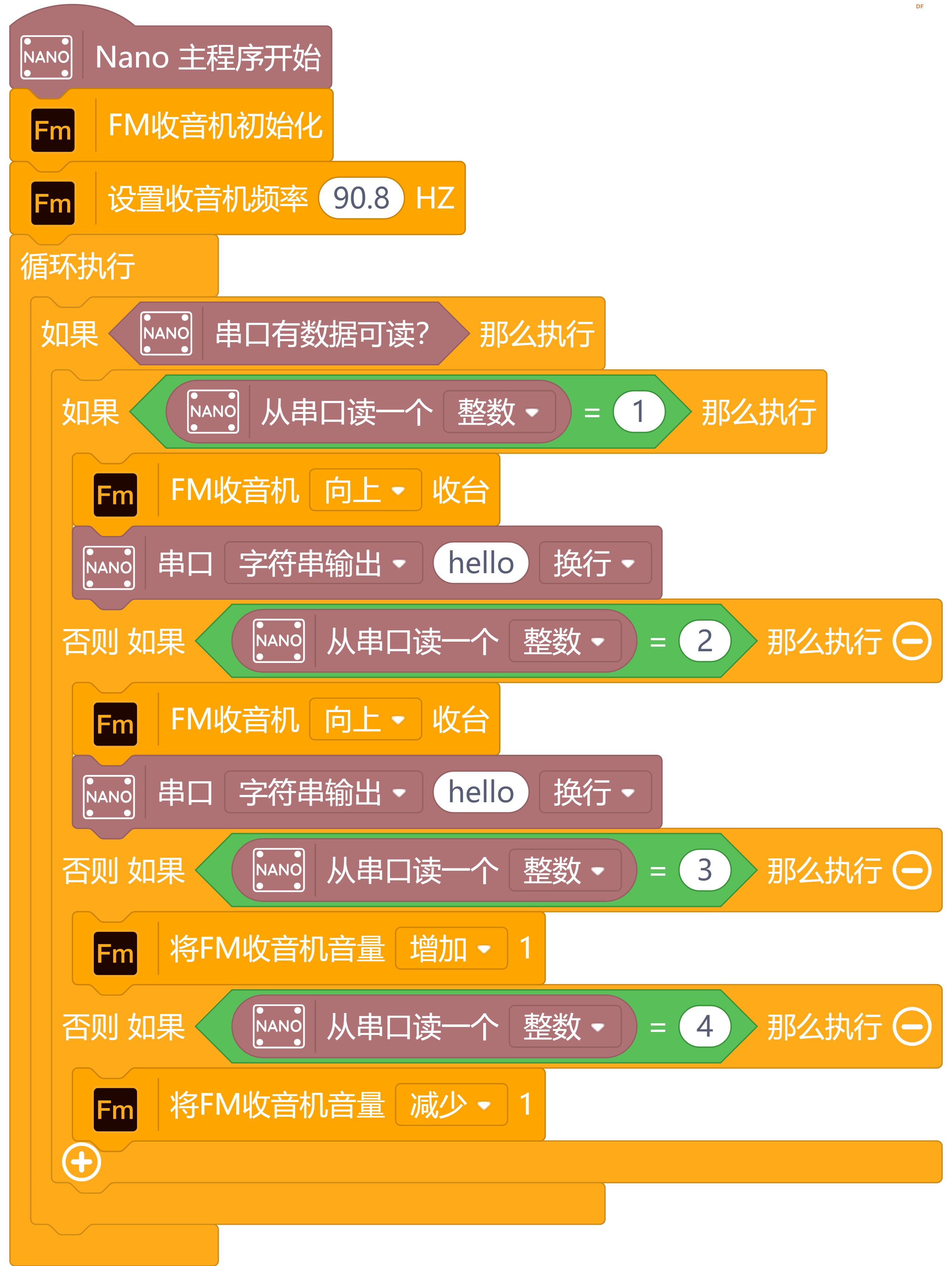

示例二:arduino Nano 串口模型进行操作
2.1电路连接
2.2 程序设计

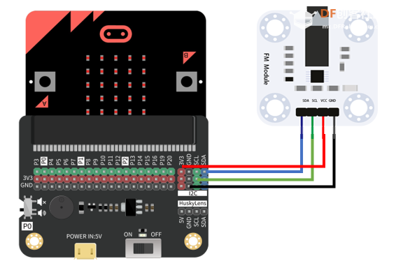

3.1电路连接
3.2 程序设计
