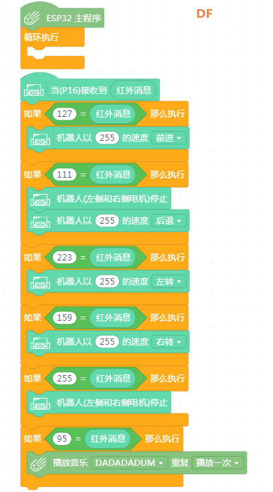

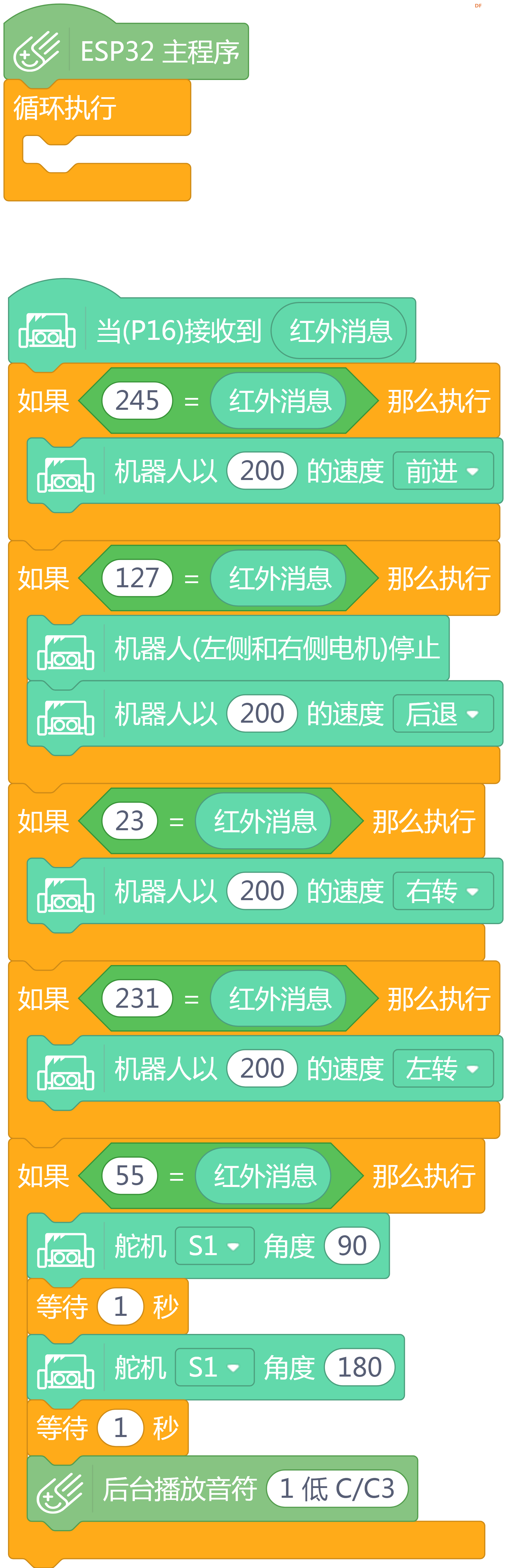

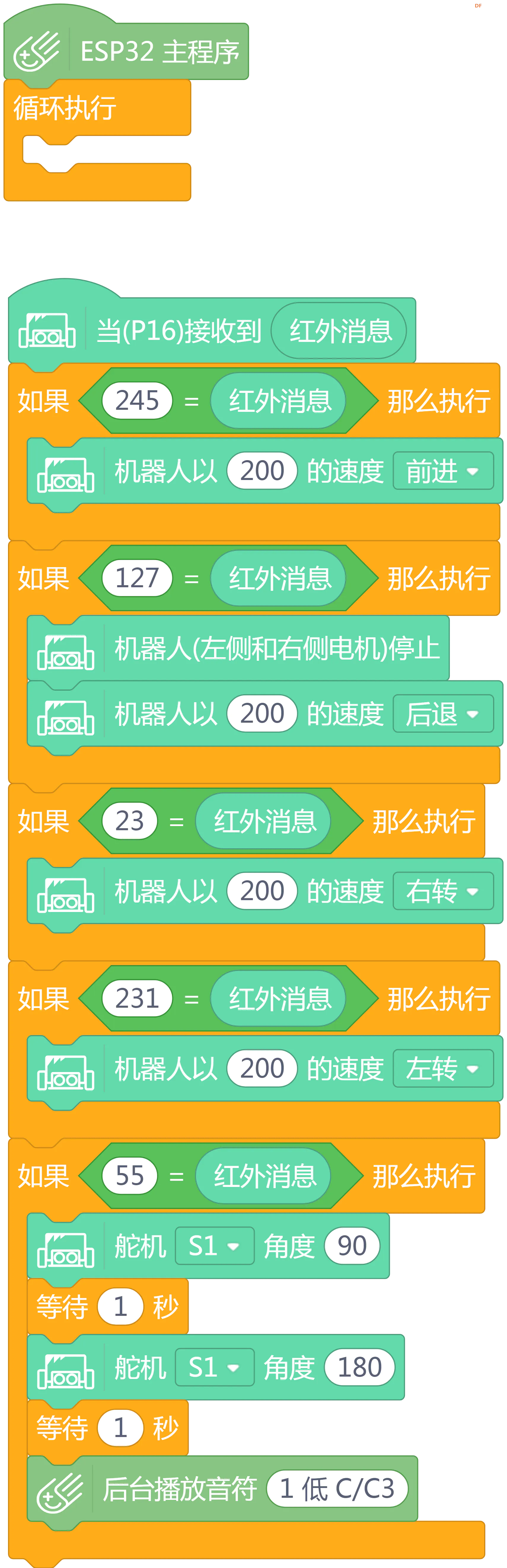

方案一:红外遥控器
麦昆车头有红外接收模块,可以接收红外遥控器发送的信息。对接收到的红外信息解码后可以执行不同的动作。
遥控麦昆图2

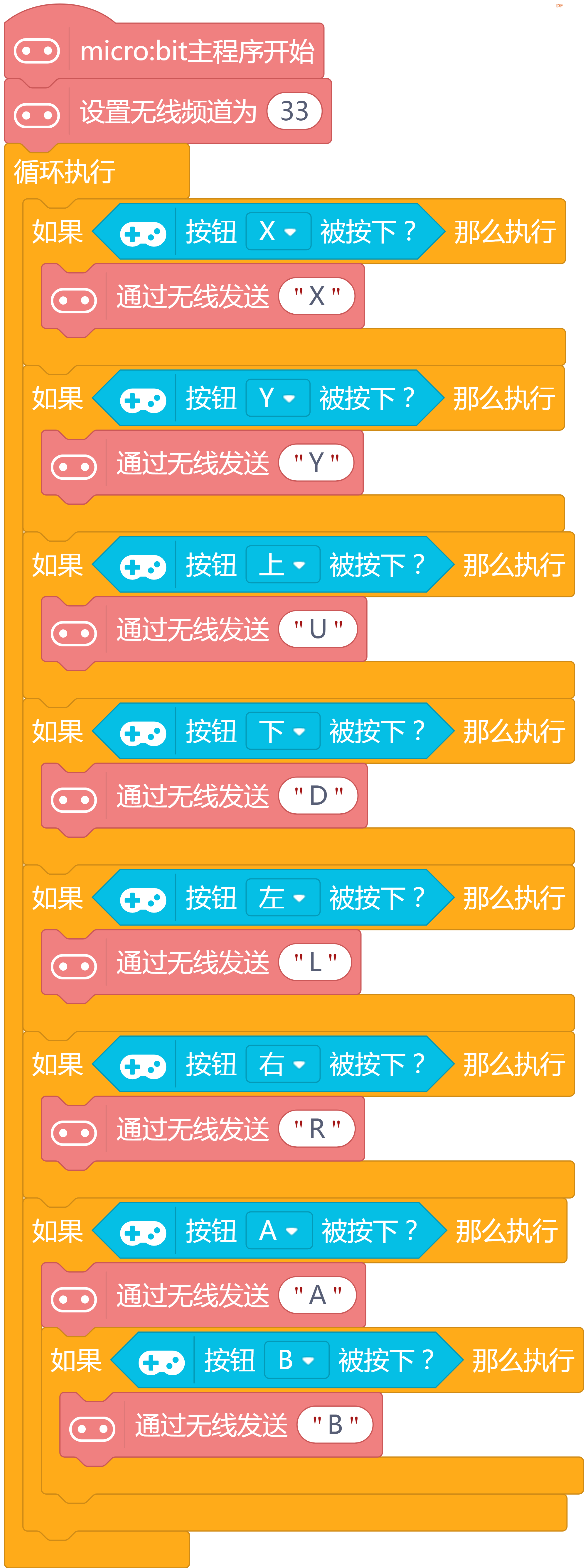

方案二:游戏手柄

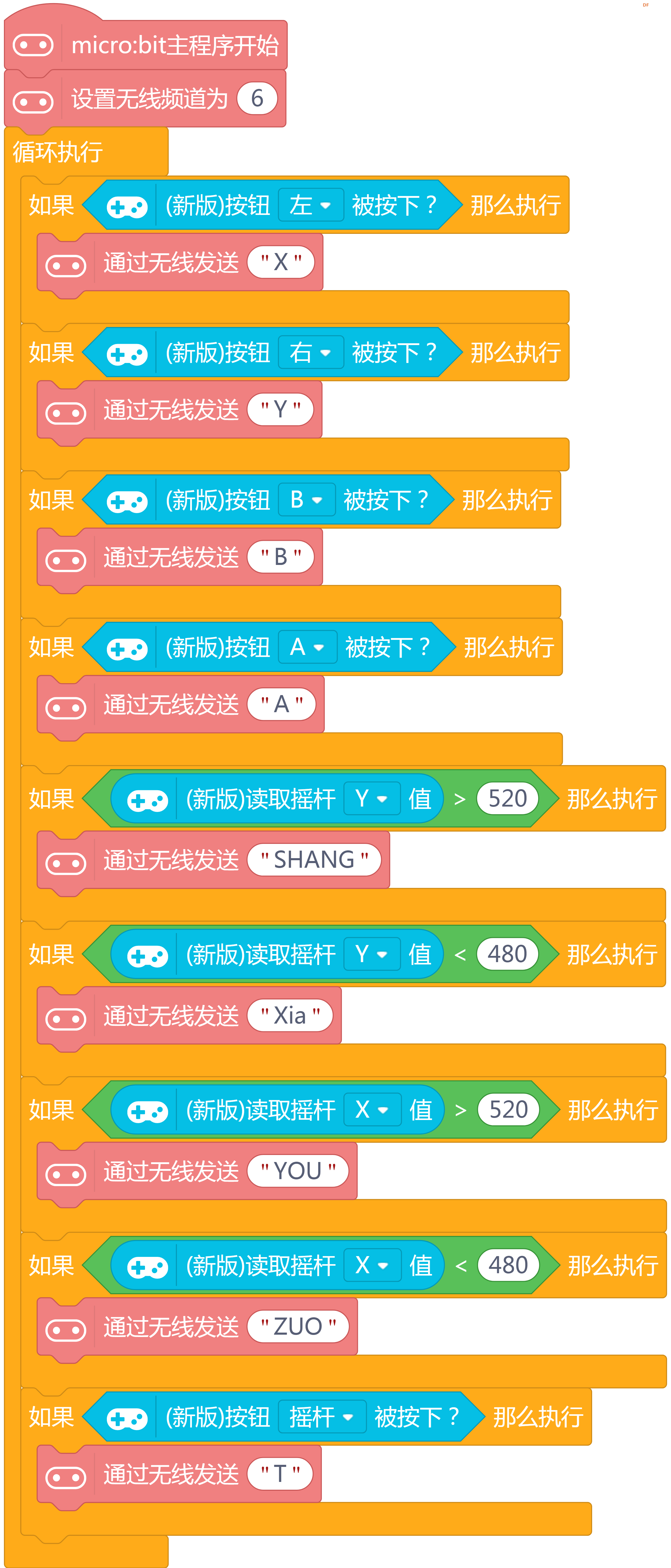

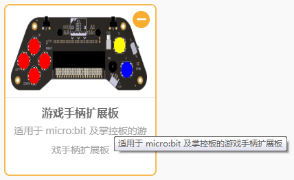

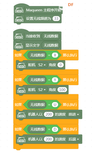

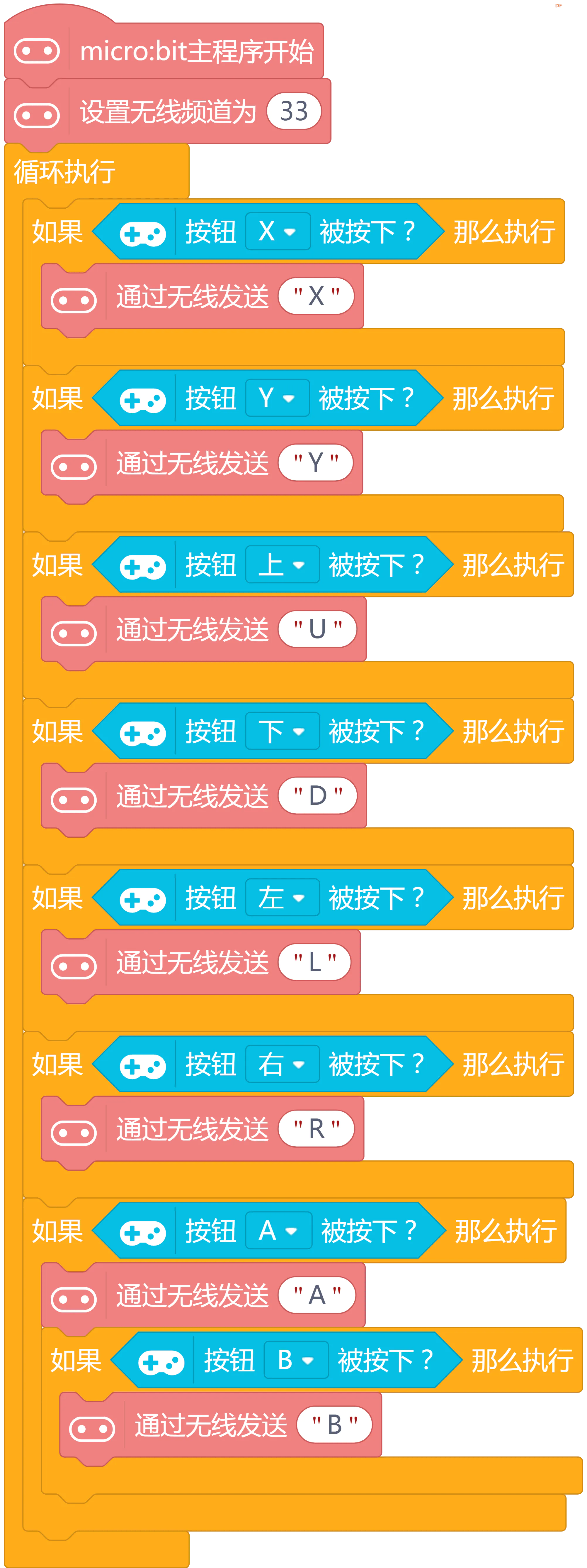

我们可以利用 micro:bit掌控板的无线广播功能,通过游戏手柄传递特定的动作信息给麦昆。
遥控麦昆图3
区别:
  • 如果用红外遥控器,如果有很多辆带有相同程序的麦昆,那些能接收到遥控器信号的麦昆都能一起执行相同动作。
  • 如果用游戏手柄,可以设置不同的无线频道,这样不会串掉。

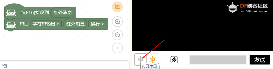

如何读取遥控器的红外编码?
编写测试程序,通过串口观察并记录相应按钮的红外编码。

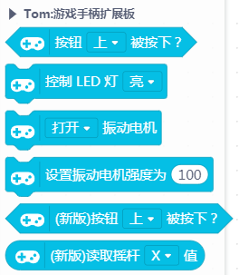

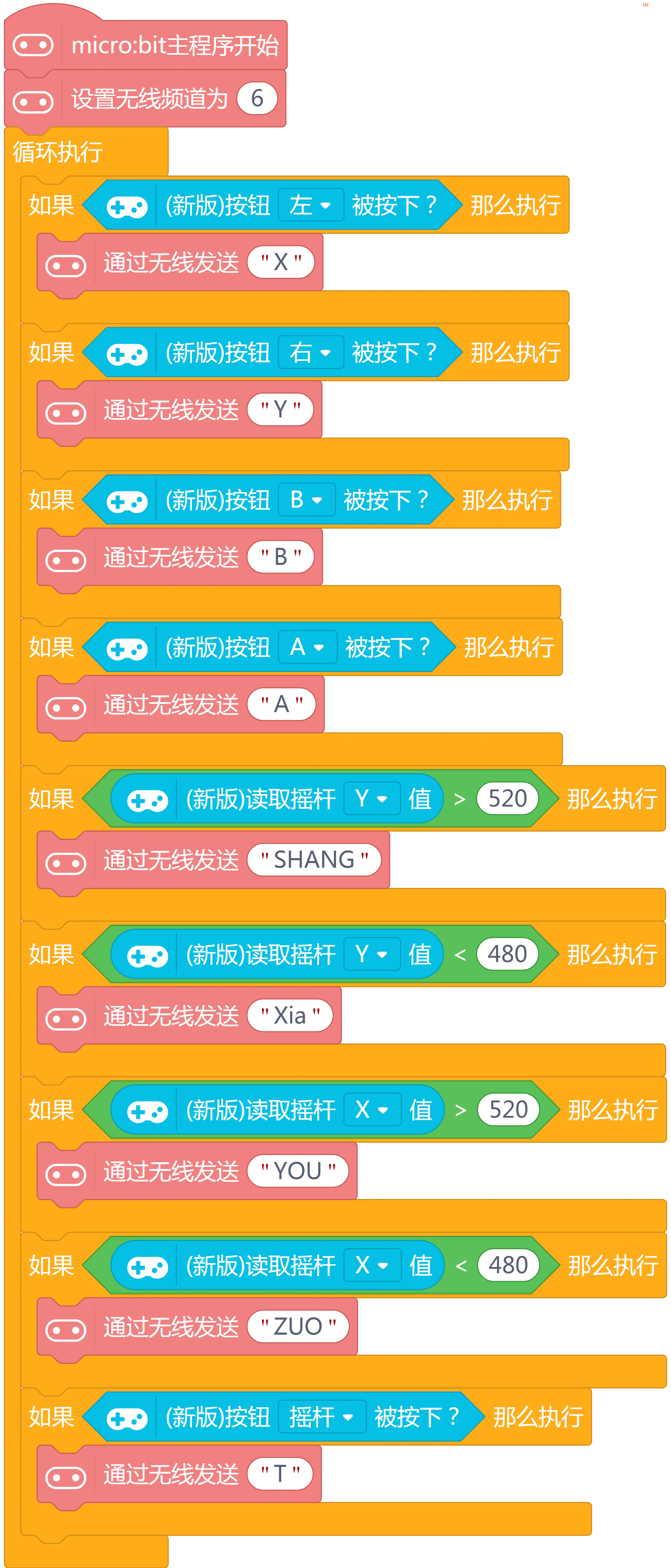

游戏手柄怎么用?
可以直接读取不同按钮对应引脚的数据,也可以使用汤老师编写的用户库。
摇杆怎么用?
同样编写测试程序,通过串口观察摇杆临界值(最上方、最下方、最左方、最右方),了解摇杆的控制范围。

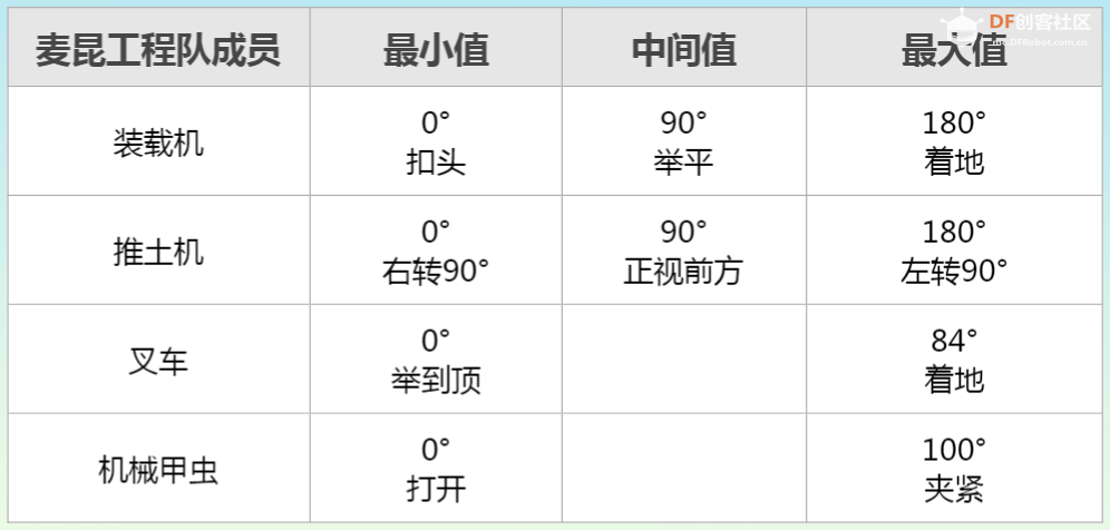

麦昆工程队采用的是 180 舵机,范围是 0 到 180。但不同工种由于结构和安装角度不同,存在不同的限制。以老师提供的这套麦昆工程队为例,具体角度范围如下:

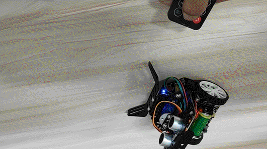

装载机+红外遥控
主控板选择了掌控板,需要反插。

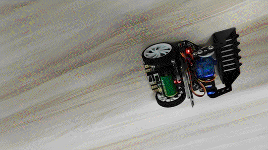

推土机+红外遥控
主控板也为掌控板。

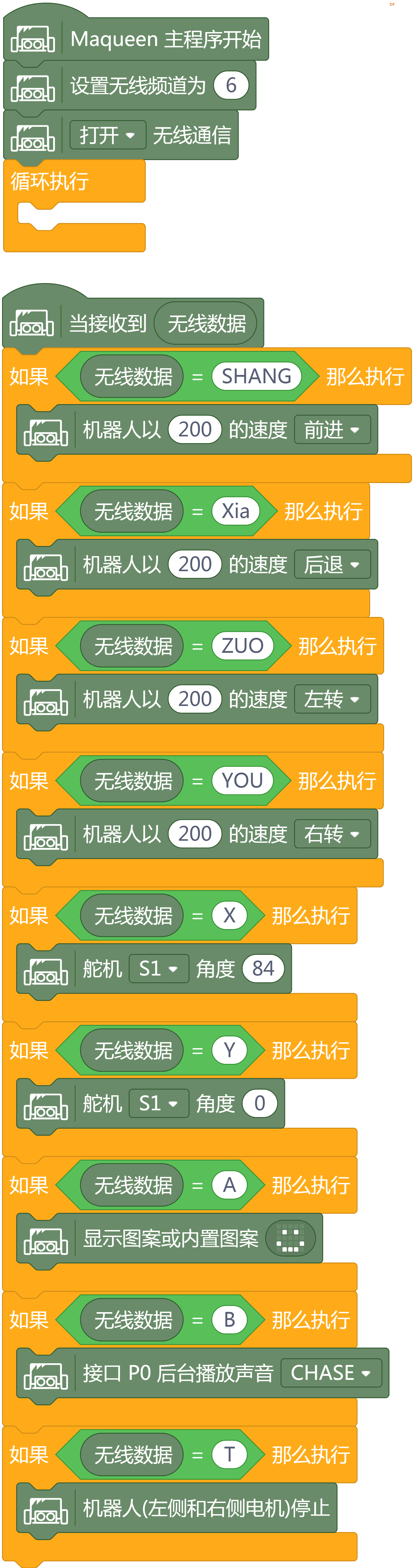

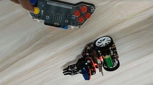

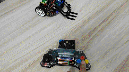

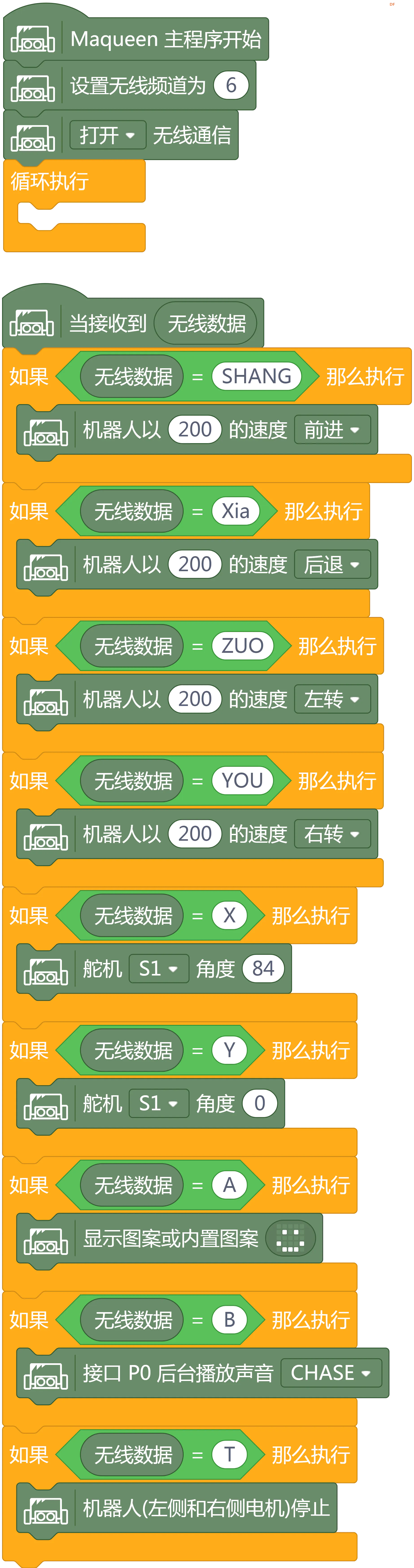

叉车+游戏手柄
遥控端程序:
小车端程序:
机械甲虫+游戏手柄
遥控端程序:
小车端程序:
