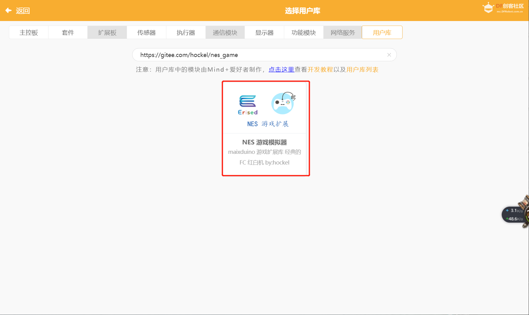

加载库步骤如下:点击“扩展”选择“用户库”
在搜索栏输入:“https://gitee.com/hockel/nes_game

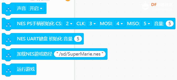

积木
声音设置
将我们的扬声器设置为[开启/关闭]模式
PS2手柄初始化
参数说明
  • cs: 如果使用 SPI 接口的 PS2 手柄, 传入 cs 外设编号(注意不是引脚号,需要先映射引脚)
  • mosi: 如果使用 SPI 接口的 PS2 手柄, 传入 mosi 外设编号(注意不是引脚号,需要先映射引脚)
  • miso: 如果使用 SPI 接口的 PS2 手柄, 传入 miso 外设编号(注意不是引脚号,需要先映射引脚)
  • clk: 如果使用 SPI 接口的 PS2 手柄, 传入 clk 外设编号(注意不是引脚号,需要先映射引脚)

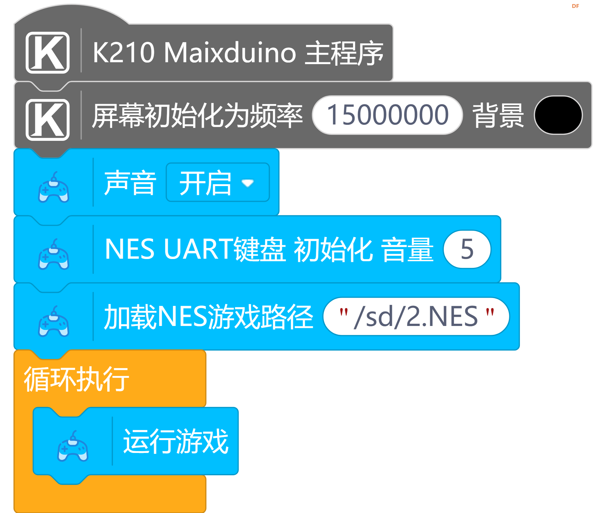

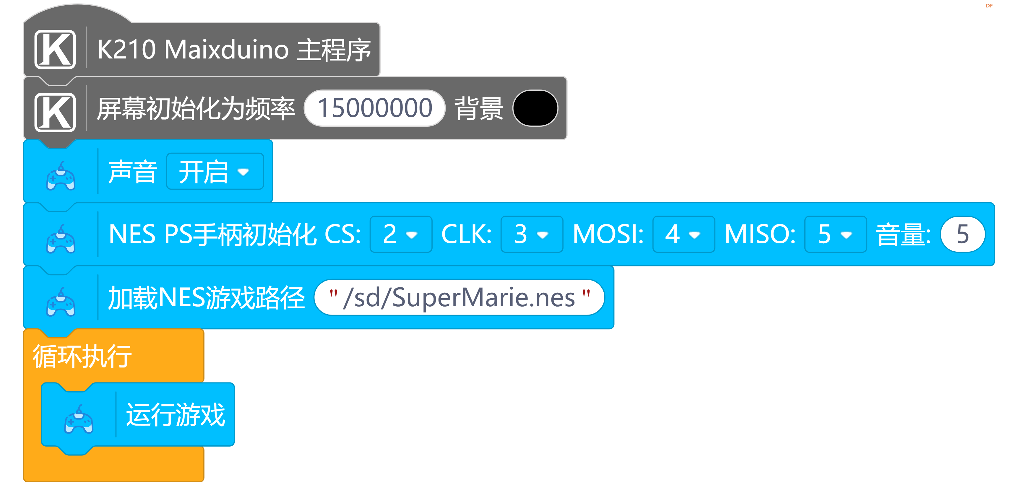

程序设计
任务一:用键盘玩NES游戏
任务二:用PS2手柄玩NES游戏

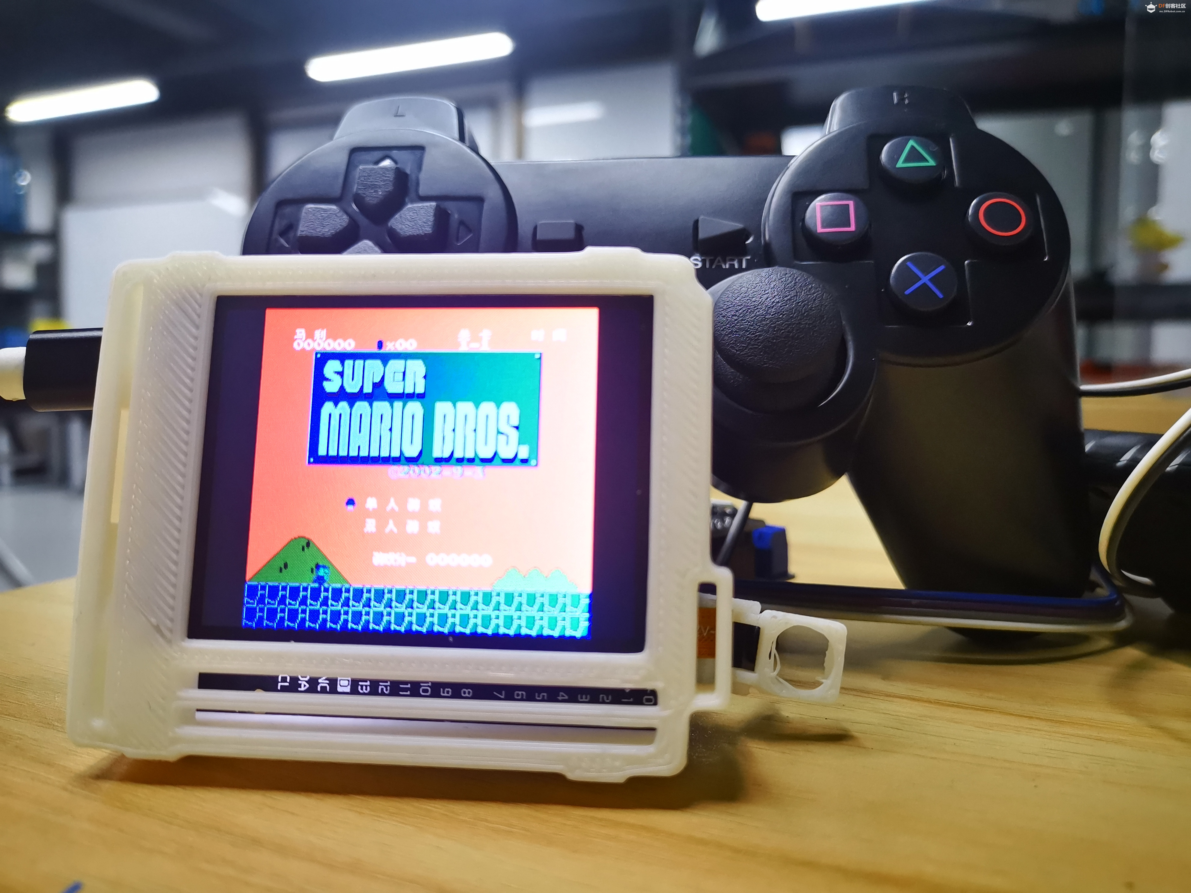

显示效果如下:
