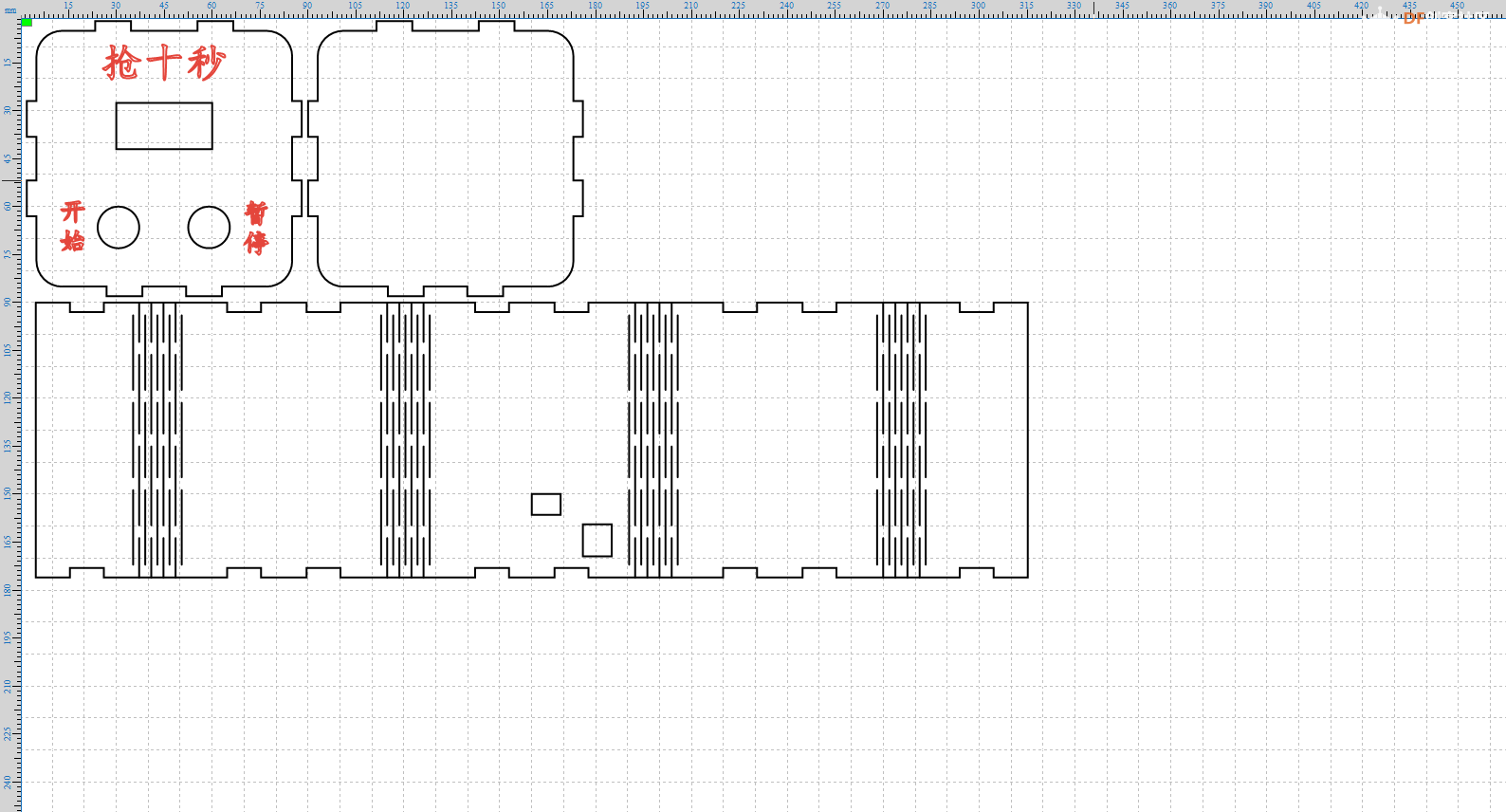

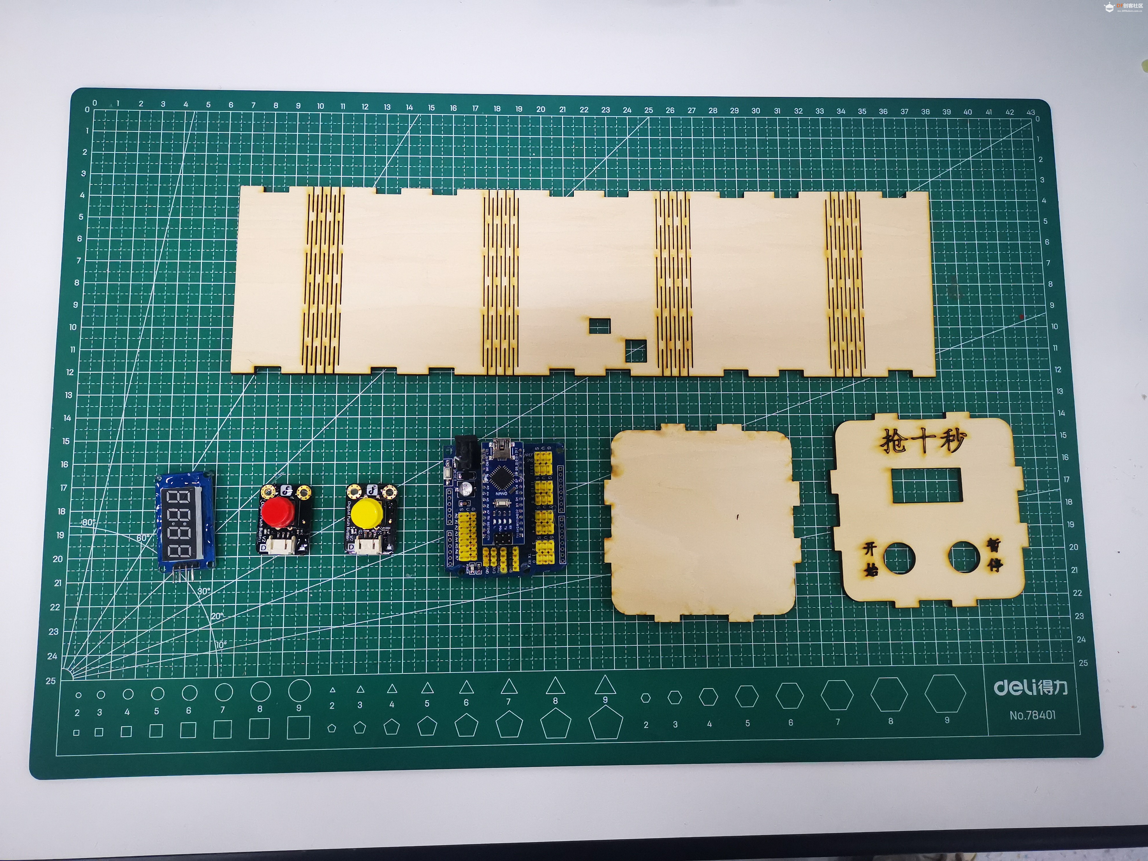

设计抢十秒器图纸

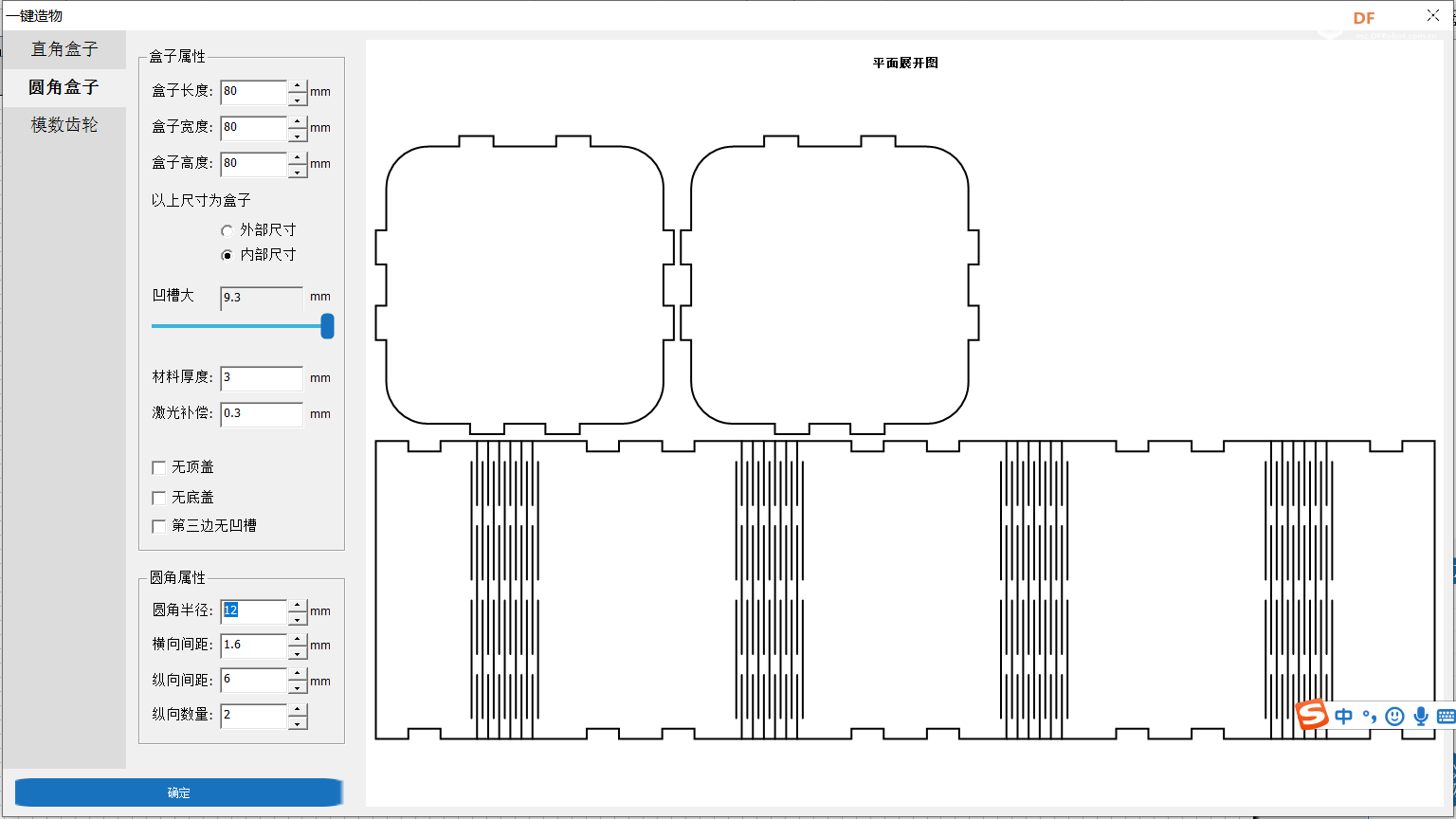

1、打开LaserMaker-→ 选择"一键造物"功能-→选择“圆角盒子”具体设置如下:
2、将一些传感器的开口预留一下。如下图所示:

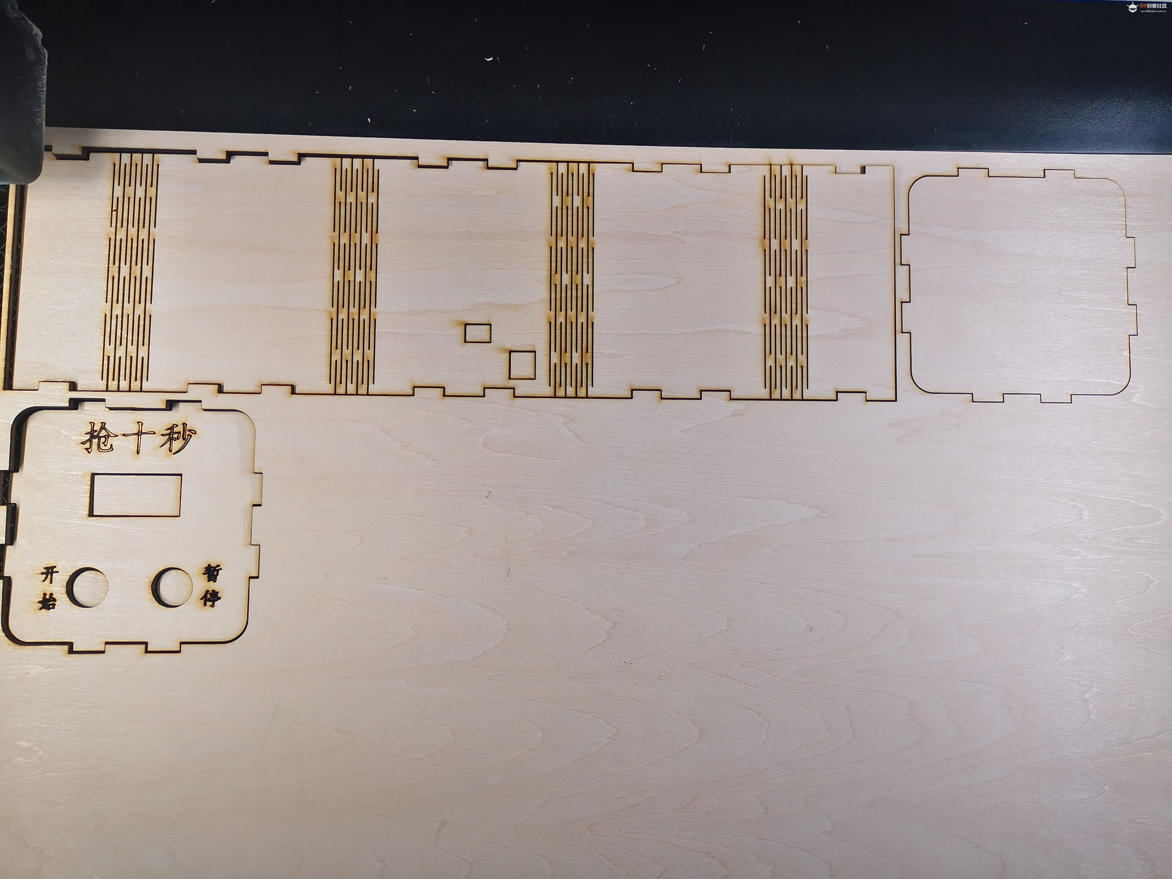

3:进行激光切割
电路连接
作品搭建

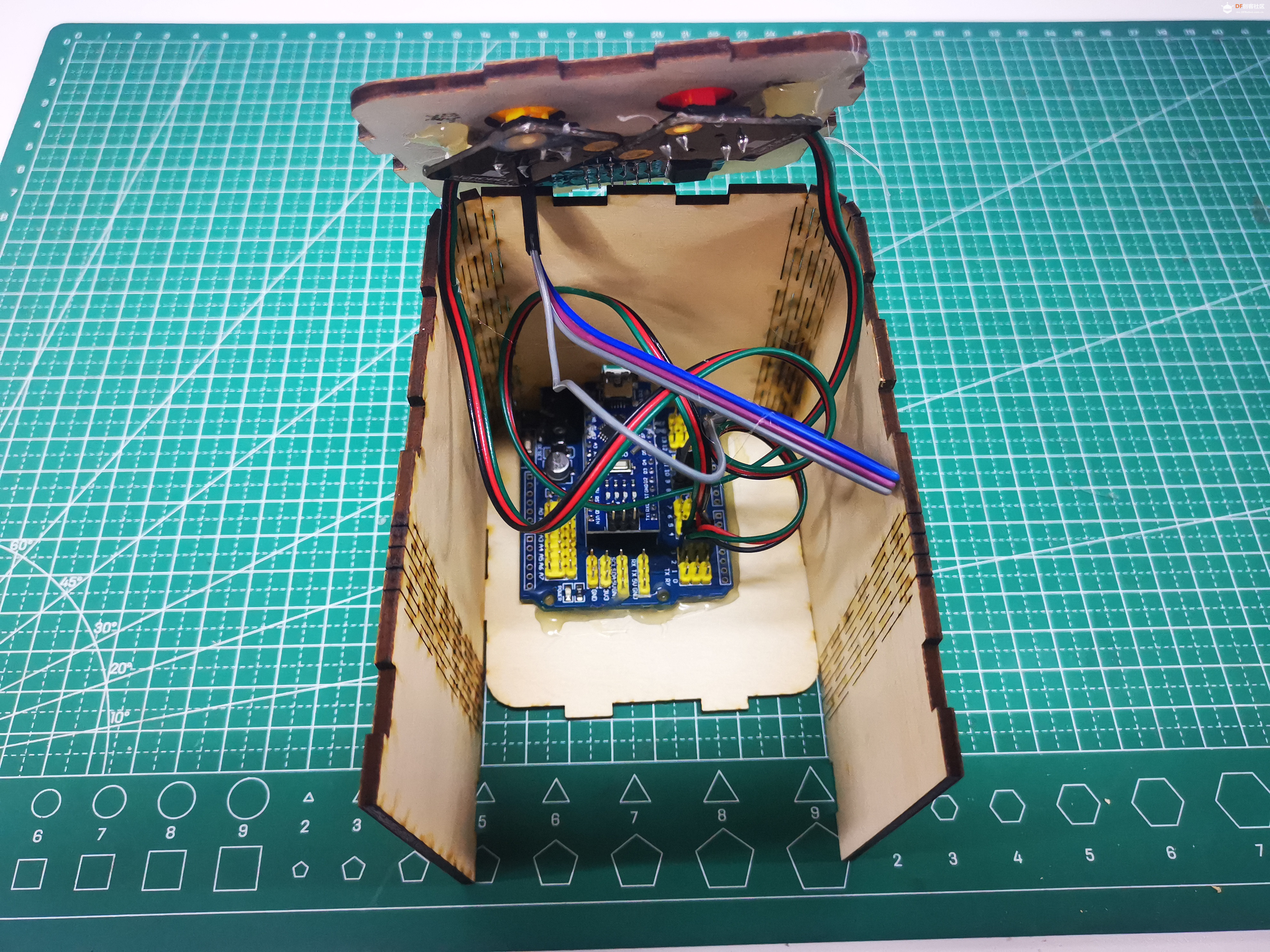

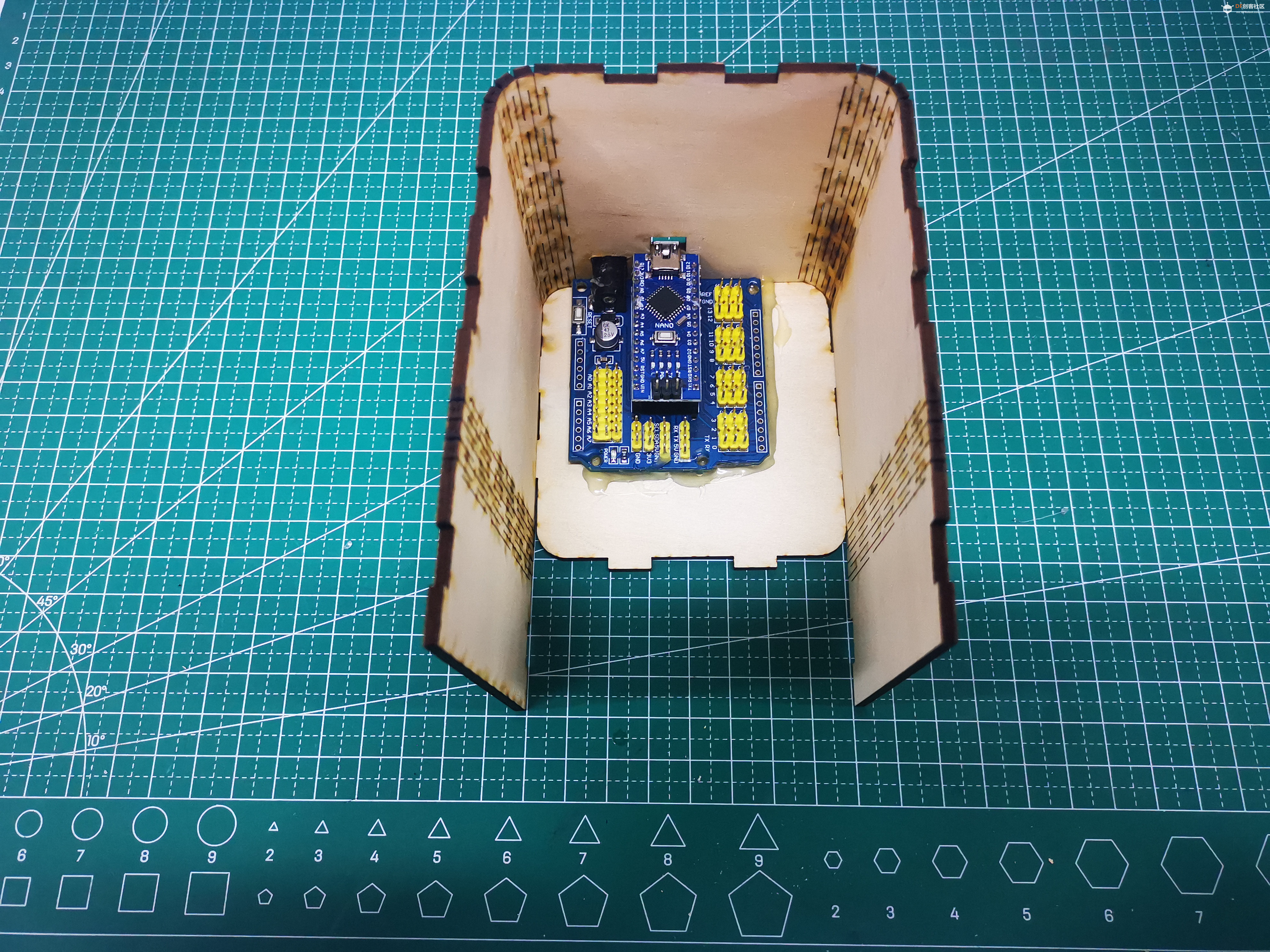

①:组装TM1637和数字按钮(这里的TM1637的针脚可能会挡住,我用焊烙铁将针脚反置了一下。)

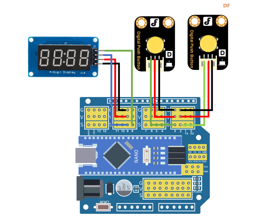

②:组装主控板
③:按照我们的电路连接图进行传感器的接线

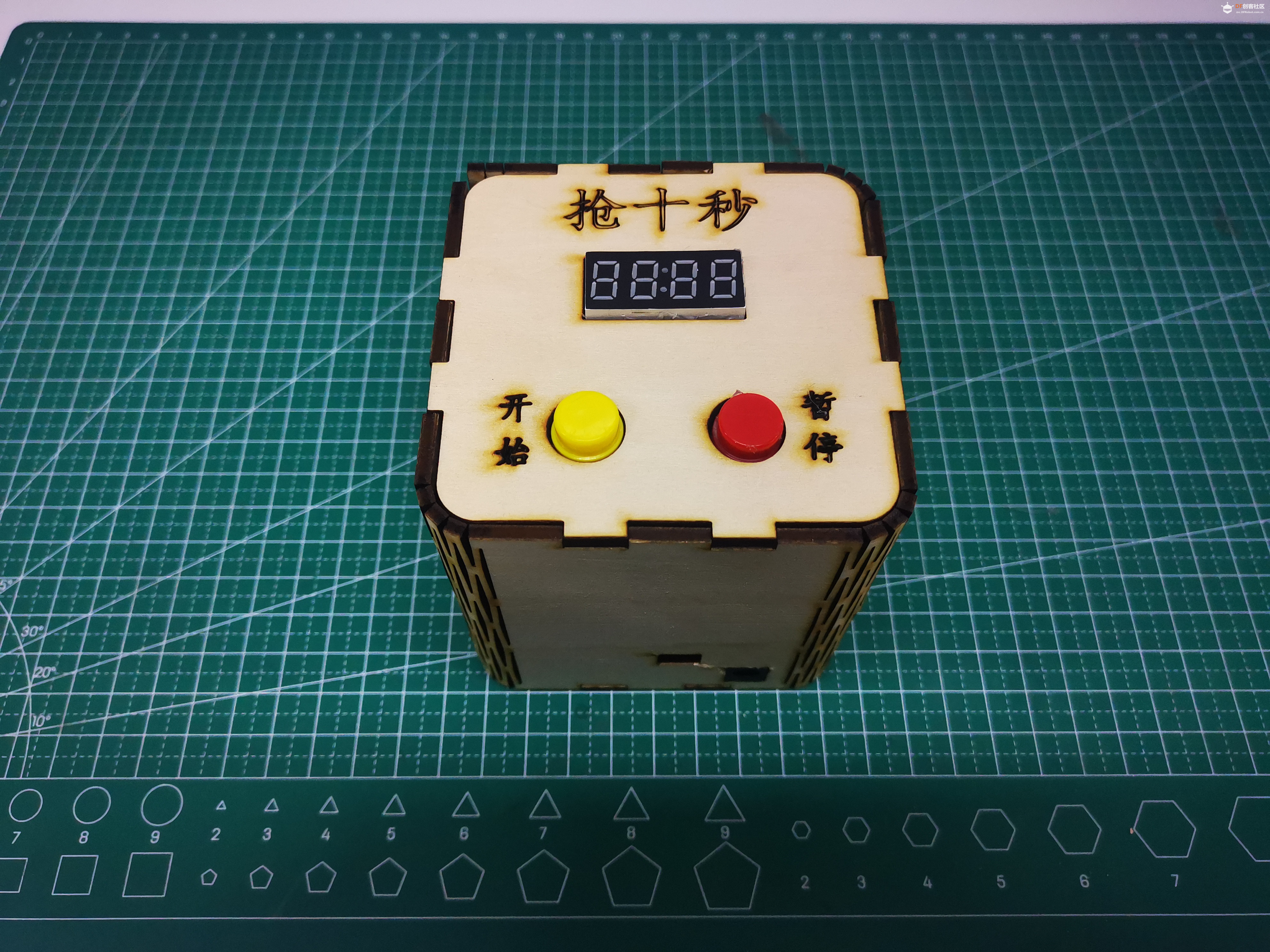

④:完成组装

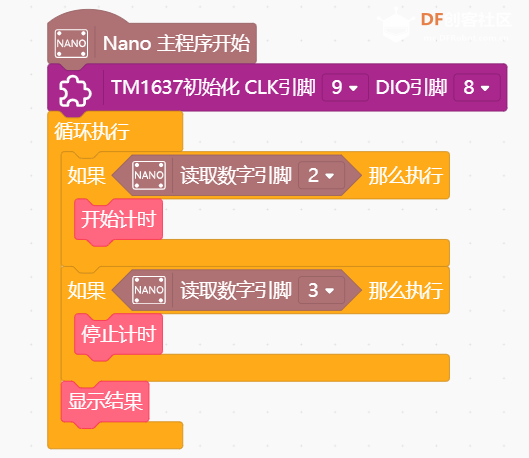

程序设计

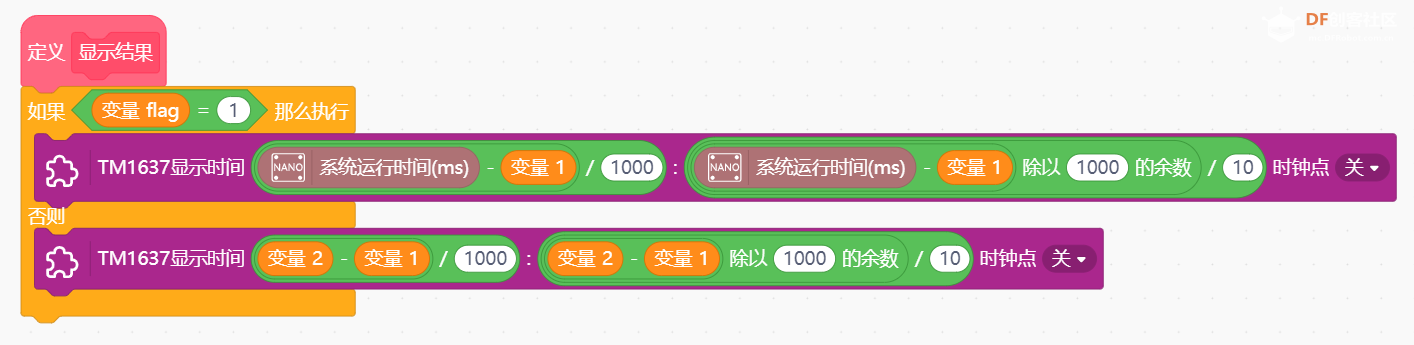

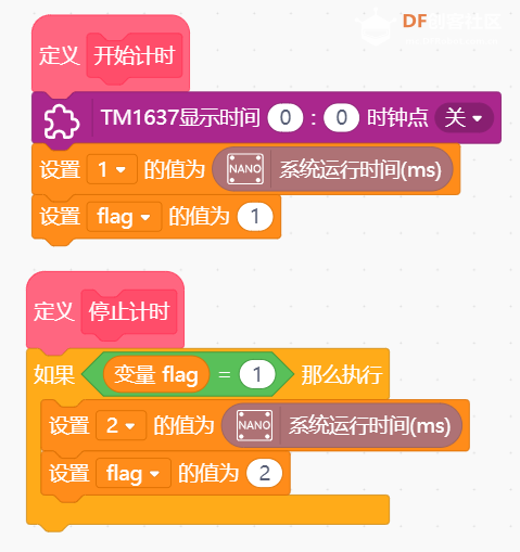

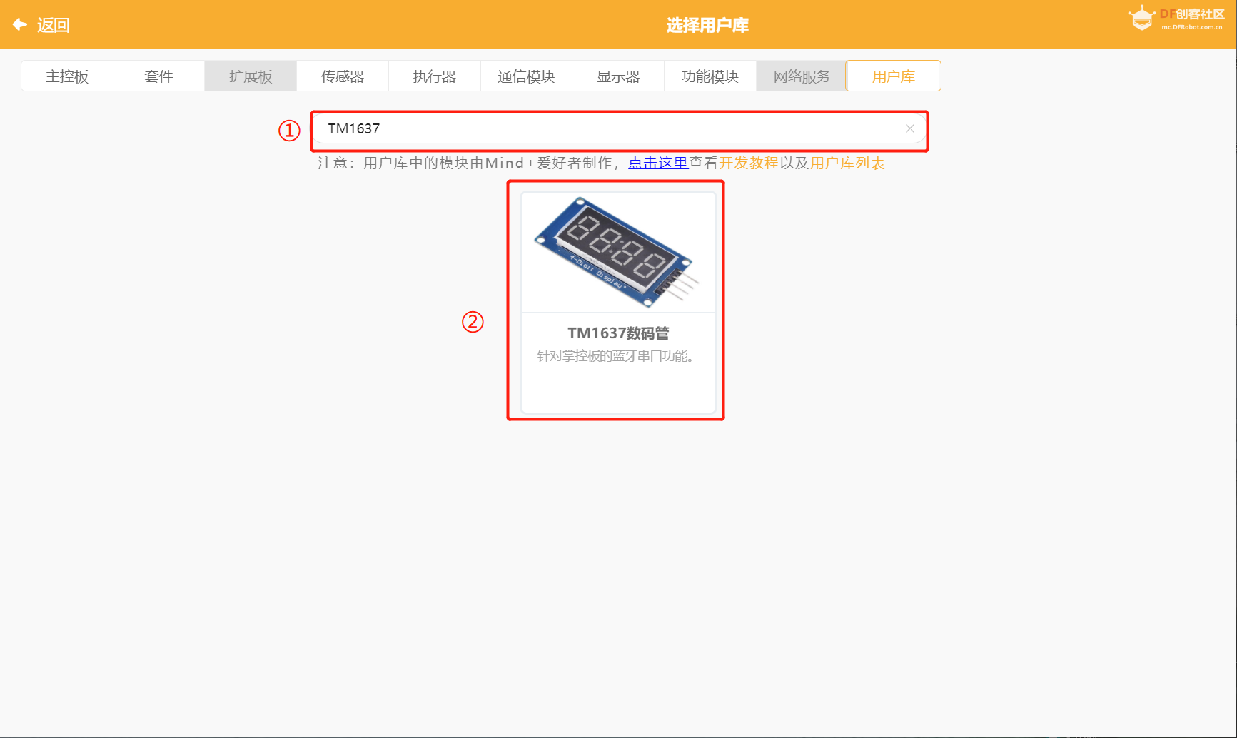

我们这里需要用到TM1637模块,mind+中内置的积木块中没有,我们需要进行用户库的添加。选择主控板--“Arduino nano ”,选择"用户库"搜索“TM1637”加载即可。具体操作如下:
主程序编写:
代码:

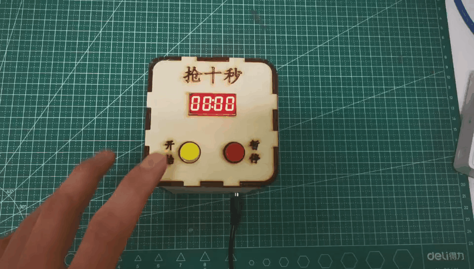

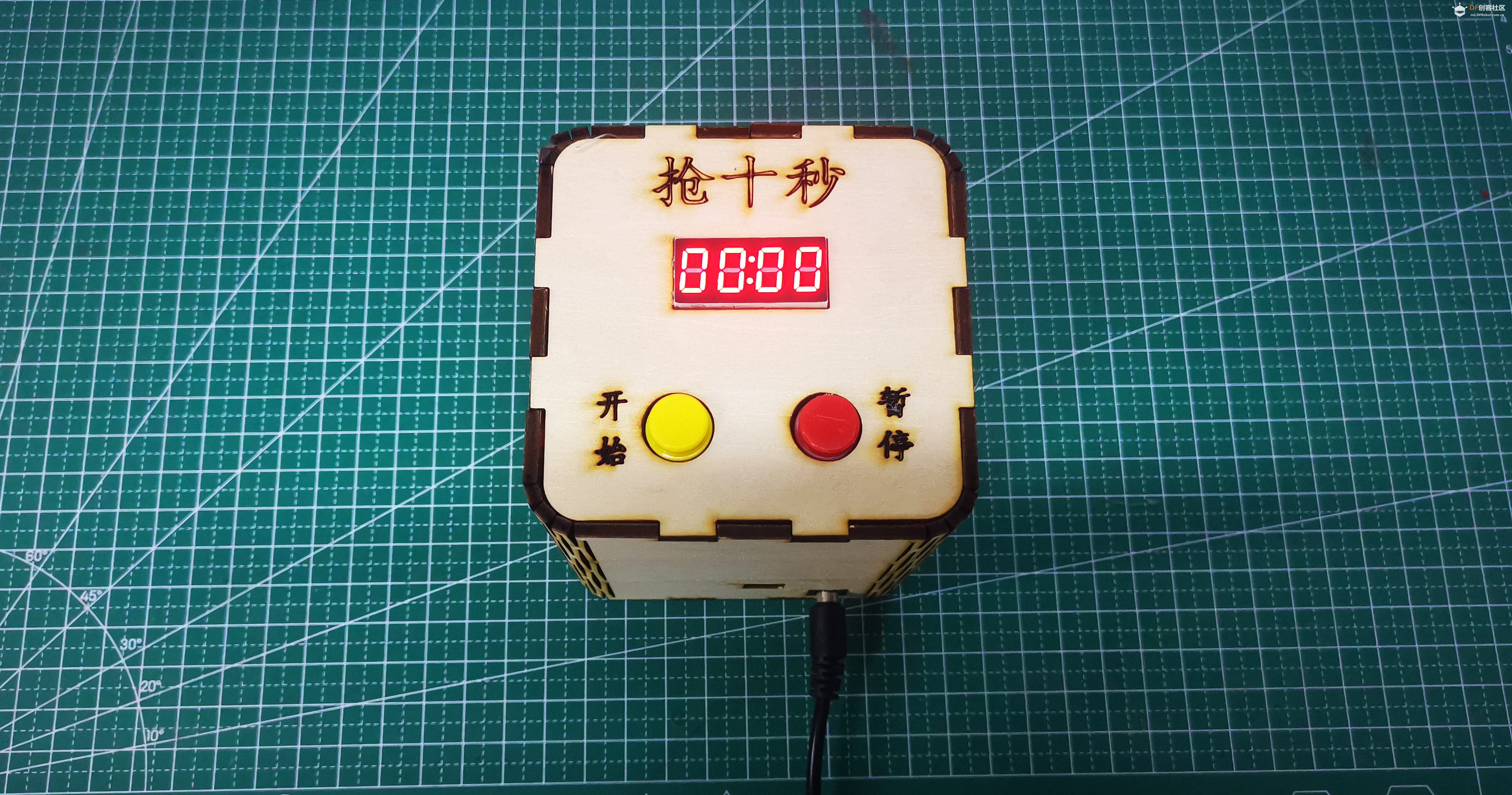

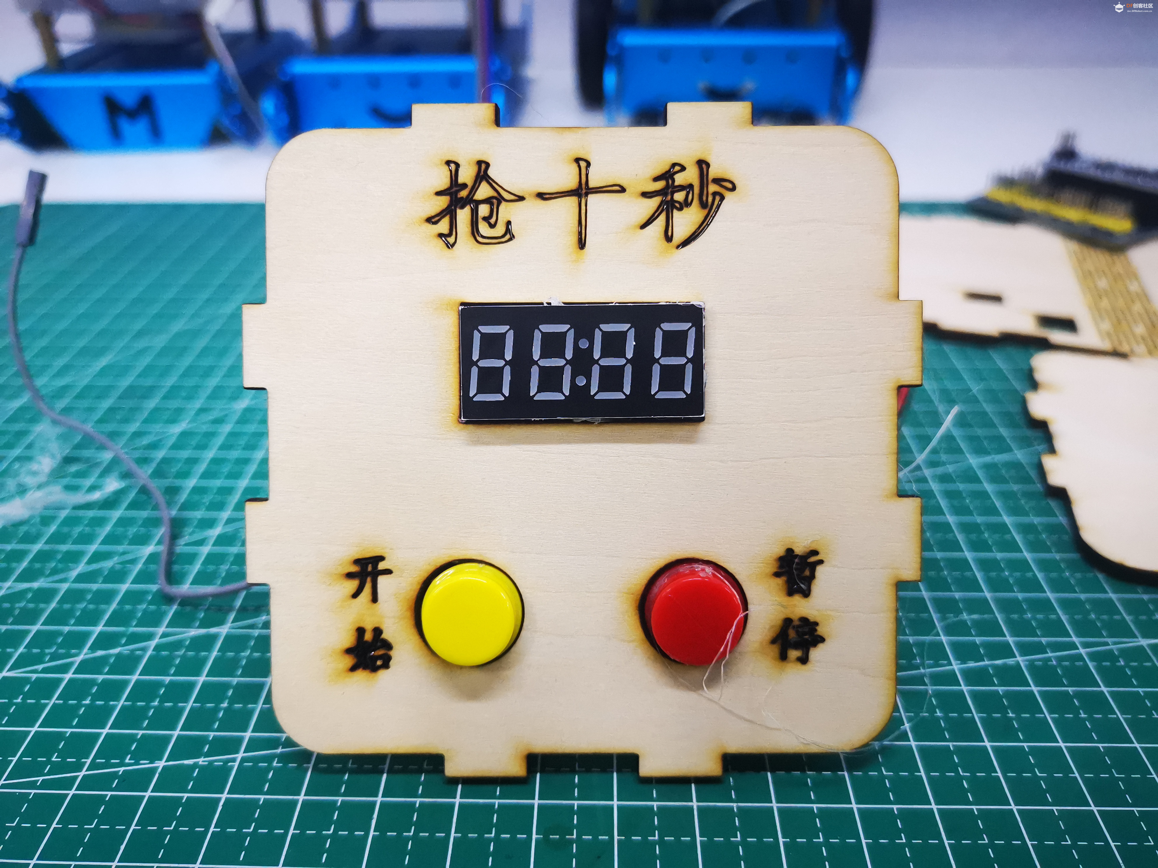

作品演示:
声明一下:这里为了减少动图大小,把视频转成GIF图时,减少了一些帧数。原视频中:4位数码的显示还是很流畅的
总结
好了,到这里我们的抢十秒机器就制作完成了,是不是很简单呢?更多项目制作教程欢迎浏览个人博客:www.hockel.club
