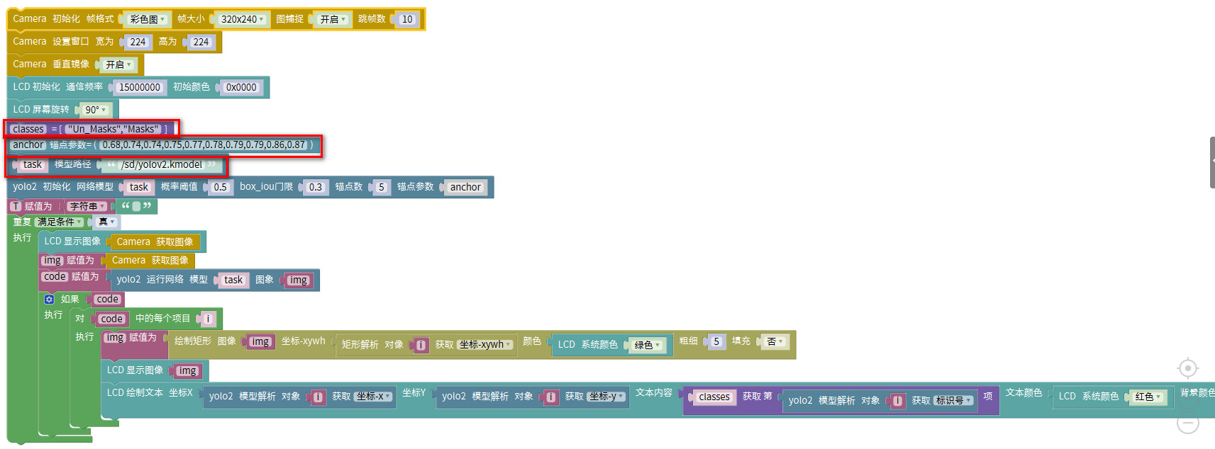

直接上代码
其实更改的只是这几个参数,其他代码都是一样,那这些参数是怎么来的呢?

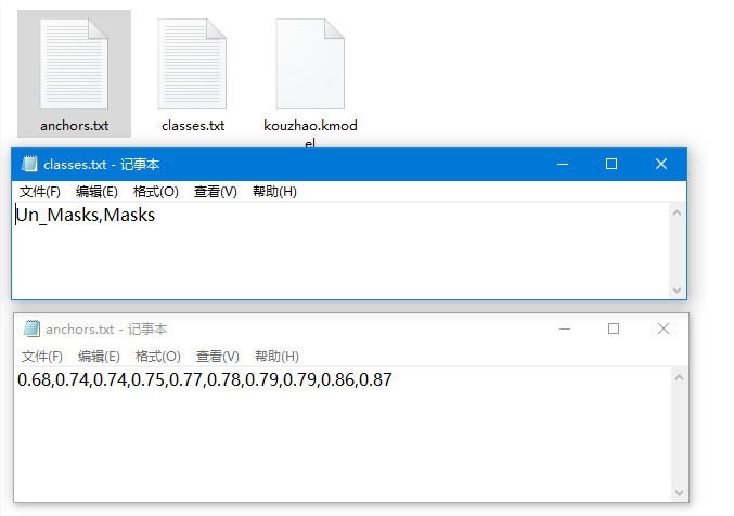

我们用YOLO训练完一个模型后,一般会得到如下几个文件:
我们分别打开两个文本文件看看里面的内容
这里面就是我们需要设置的参数,把这些参数复制下来粘贴到代码里即可。
