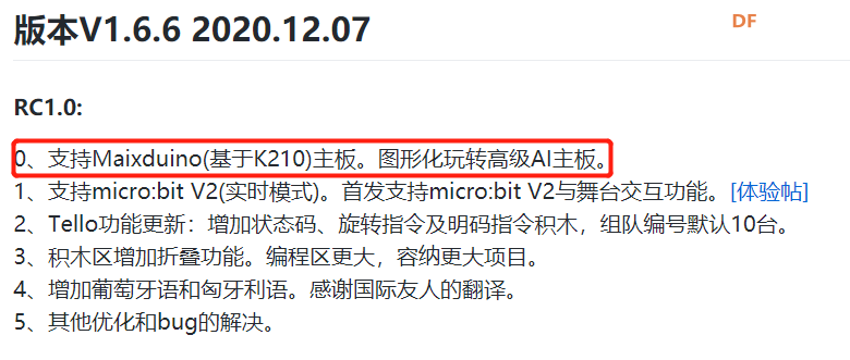

【喜大普奔】在最新的mind+ 1.6.6版本更新中,我们可以看到了Mind+从1.6.6版本开始支持基于K210主控的Maixduino主控板,可满足对于K210开发有兴趣的用户。
这里给mind+的研发团队加个鸡腿!之前做了几期【MaixPy 教程】从今天起开始编写有关Maixduino 的相关教程!

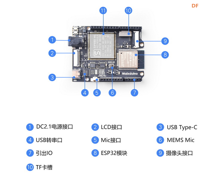

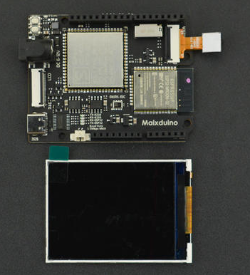

MaixDuino 是基于 M1 模块(主控:Kendryte K210)开发的一款外形兼容 Arduino 的开发板
MaixDuino 集成摄像头、TF卡槽、用户按键、TFT显示屏、MaixDuino 扩展接口等, 用户可使用 MaixDuino 轻松搭建一款人脸识别门禁系统, 同时还预留开发调试接口, 也能将其作为一款功能强大的 AI 学习开发板.
外观一览

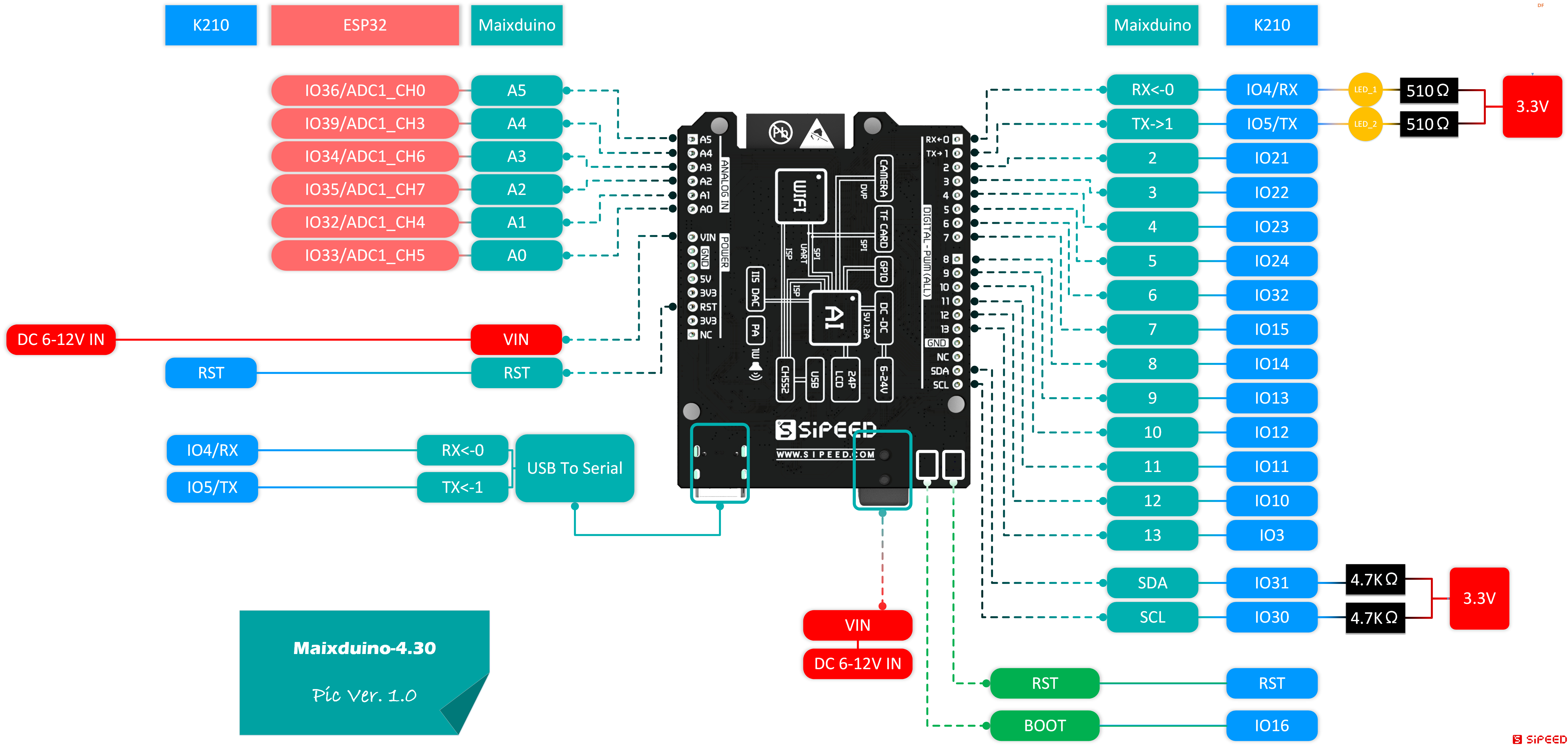

引脚一览
注意Arduino UNO R3 外形和引脚兼容 ,但是电平不兼容, Arduino采用5V,Maixduino 引脚都是3.3V或者1.8V, 所有引脚均不支持5V耐受。
板载功能介绍

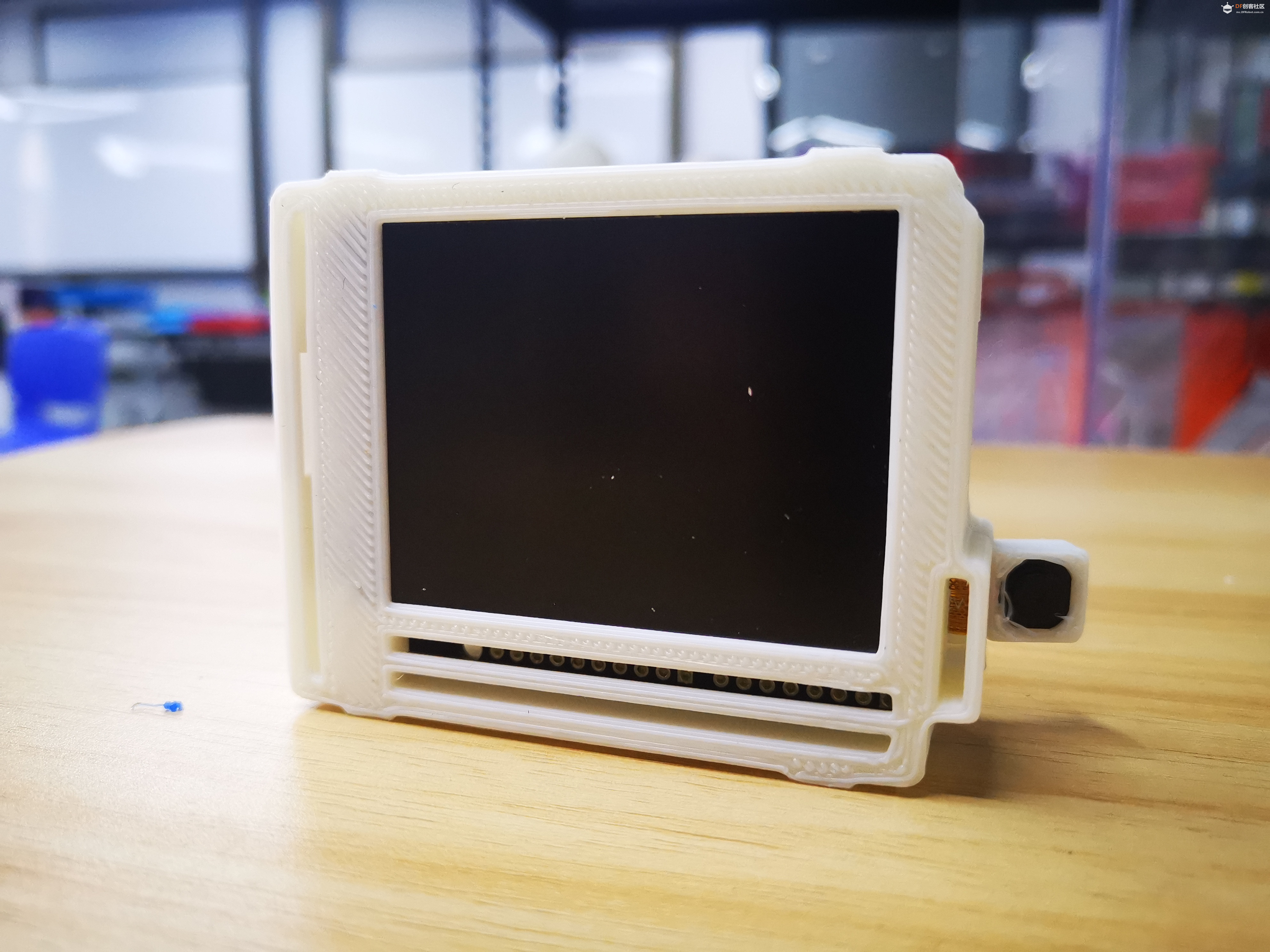

工欲善其事,必先利其器 我们也知道在DF商城上购买的Maixduino套件是这样子的

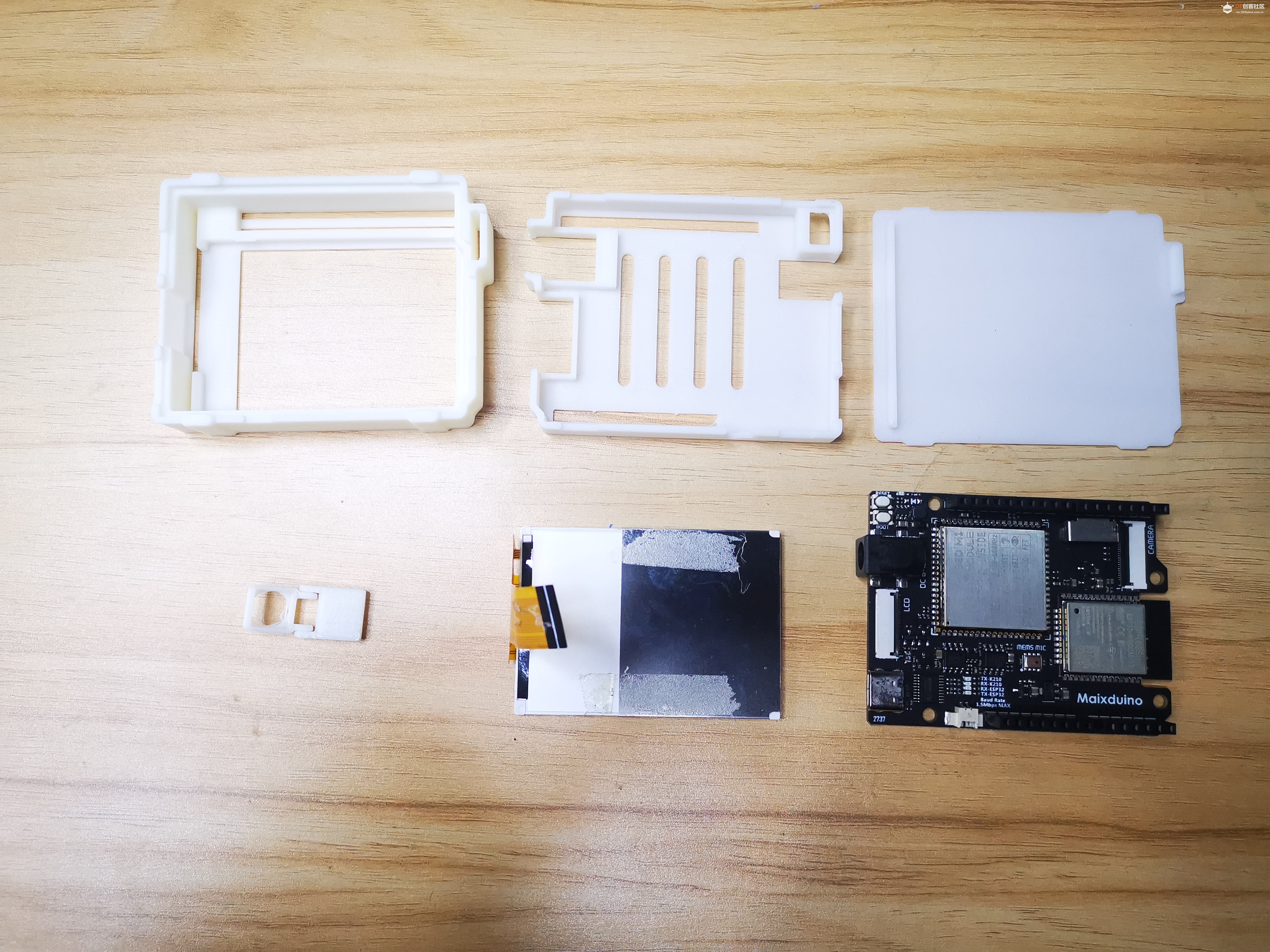

在日常学习中,难免会将摄像头、液晶屏的排线弄坏。所以我们在学习Maixduino之前,先给我们的Maixduino 穿上一套防护服。这里就需要用到3D打印机,没有3D打印机的小伙伴当然也可以去某宝3D代打。
课前准备

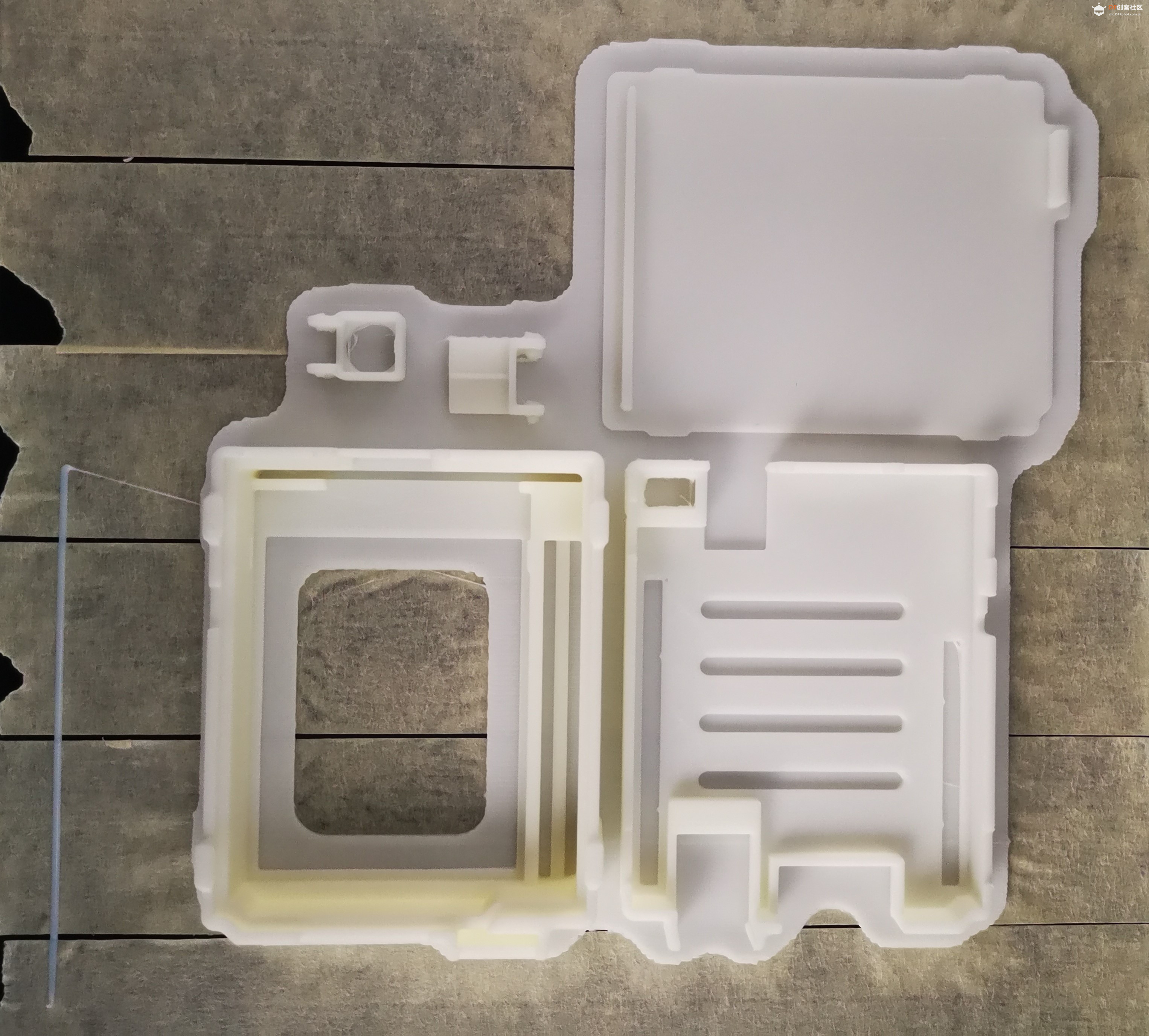

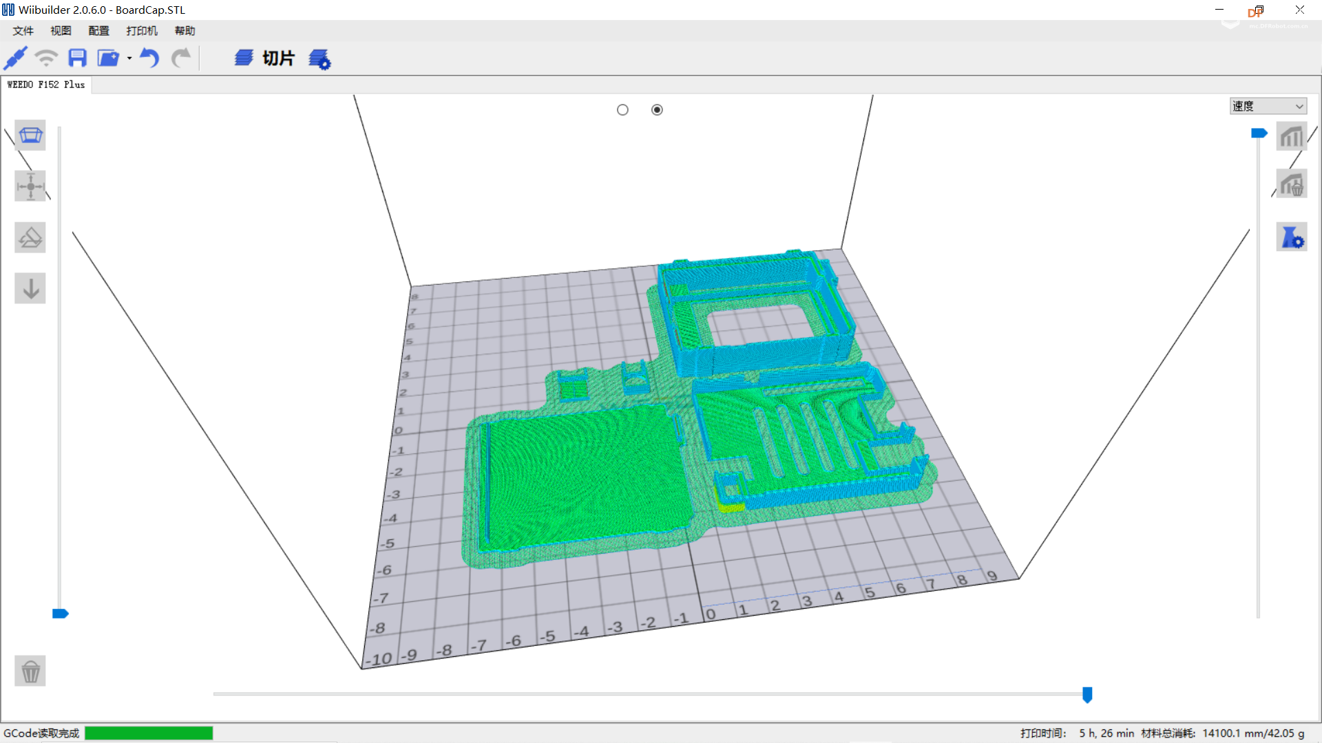

3D打印Maixduino外壳
感谢komix 在T站发布的模型,如果有需要可以在此链接进行下载,模型我也会放置文末的附件中。
①:对模型进行切片
②:3D打印外壳

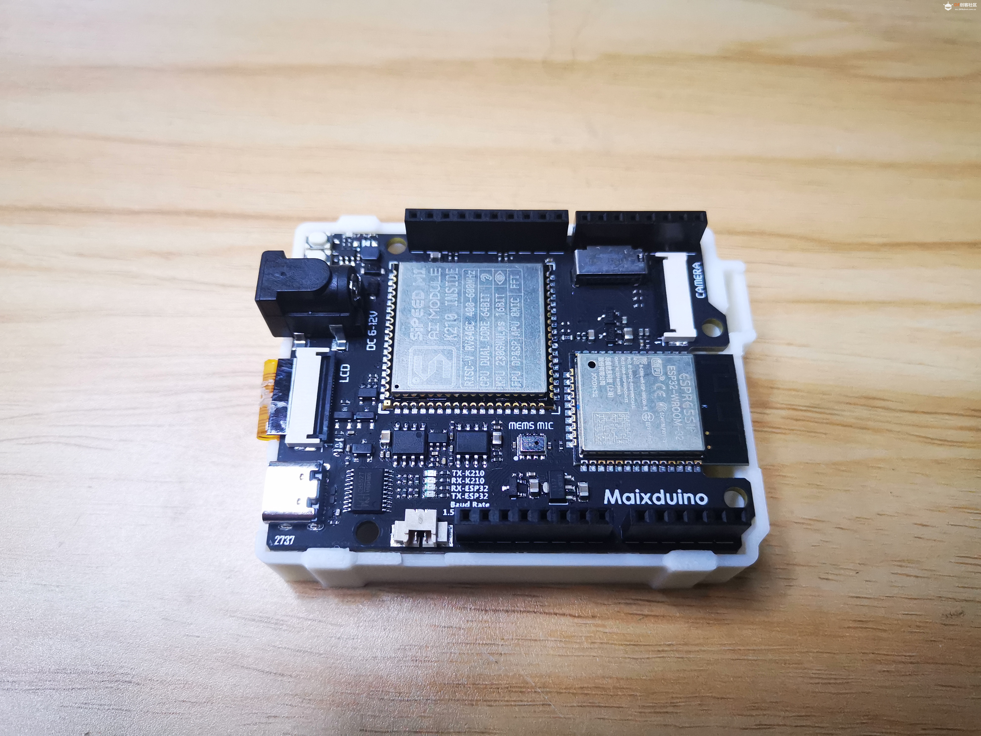

组装

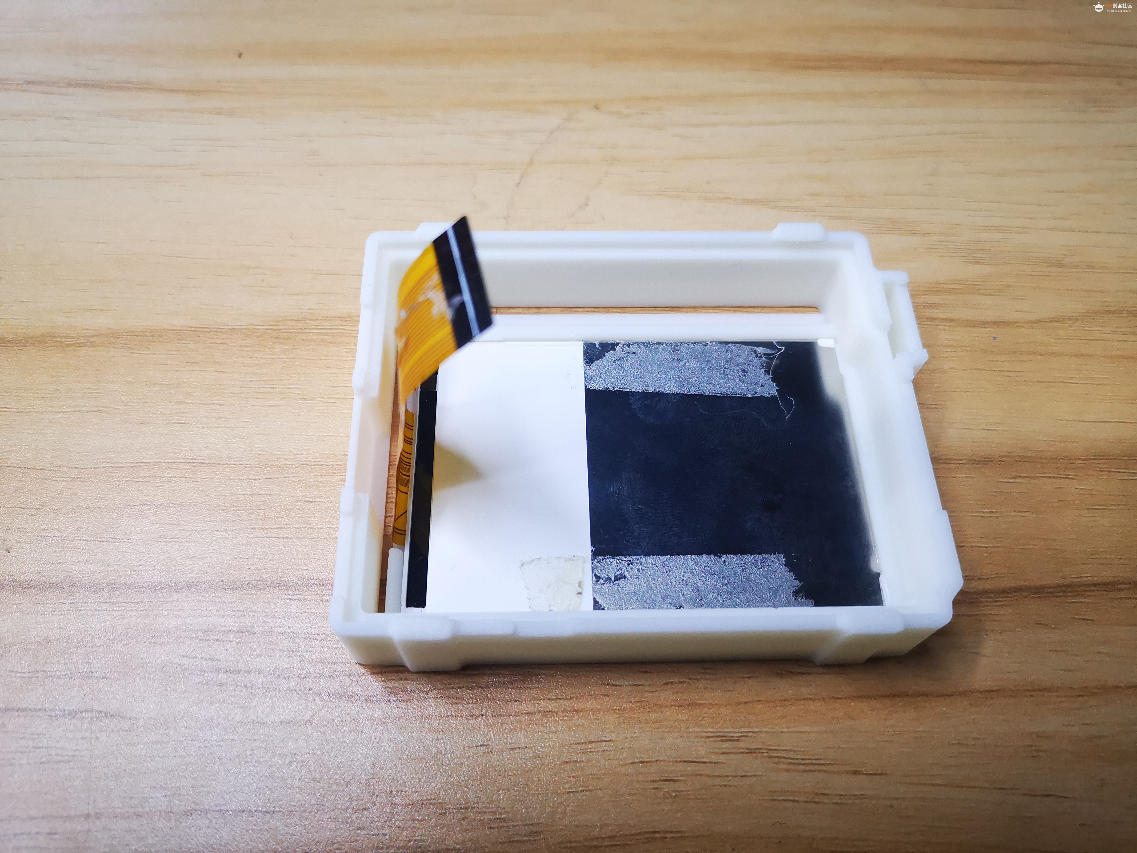

1、开始组装液晶屏(这里组装液晶屏的时候,一定要小心,用力过猛,可能会失去一个屏幕。。。。)
2、安装主控板(因为我手头上没有合适的扬声器,所以就没有打扬声器的结构件)

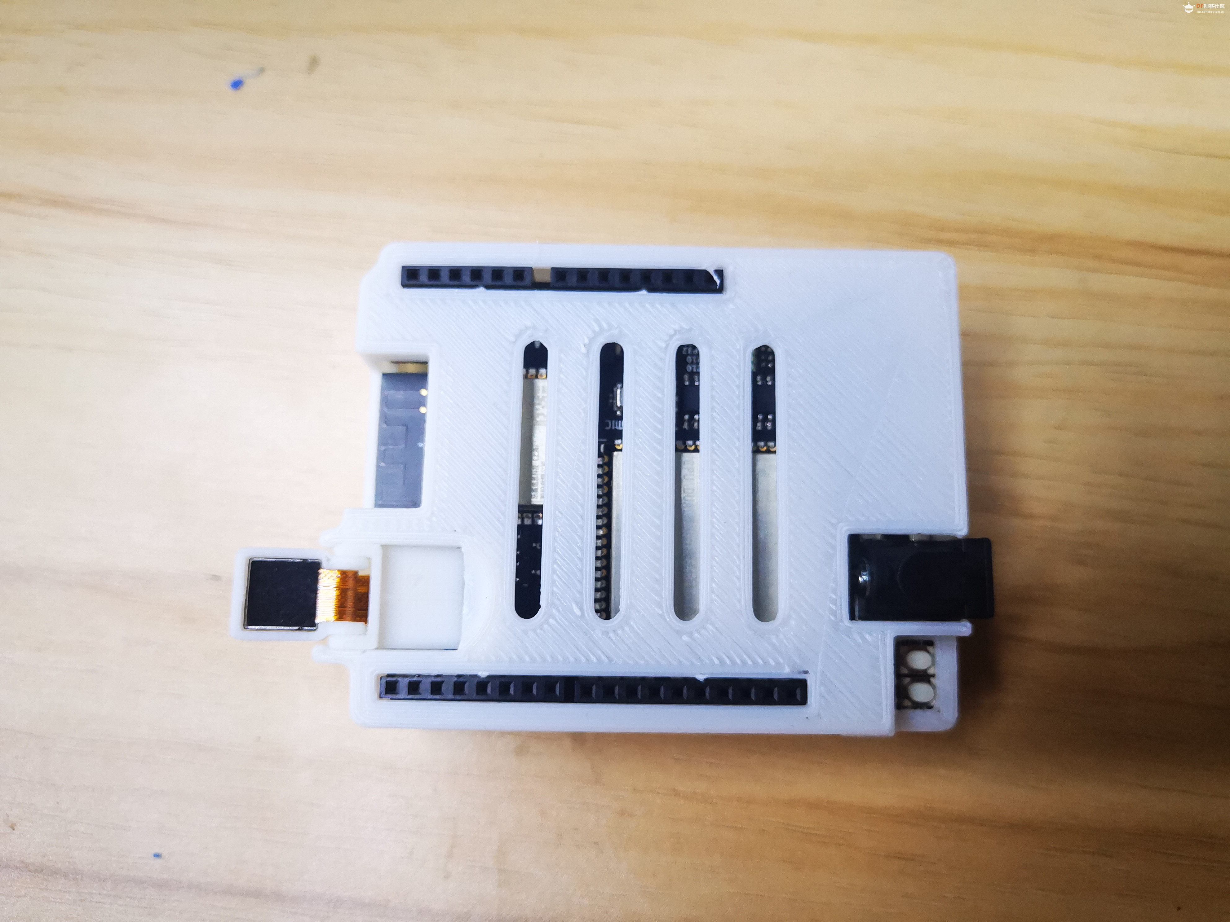

3、安装盖板和摄像头

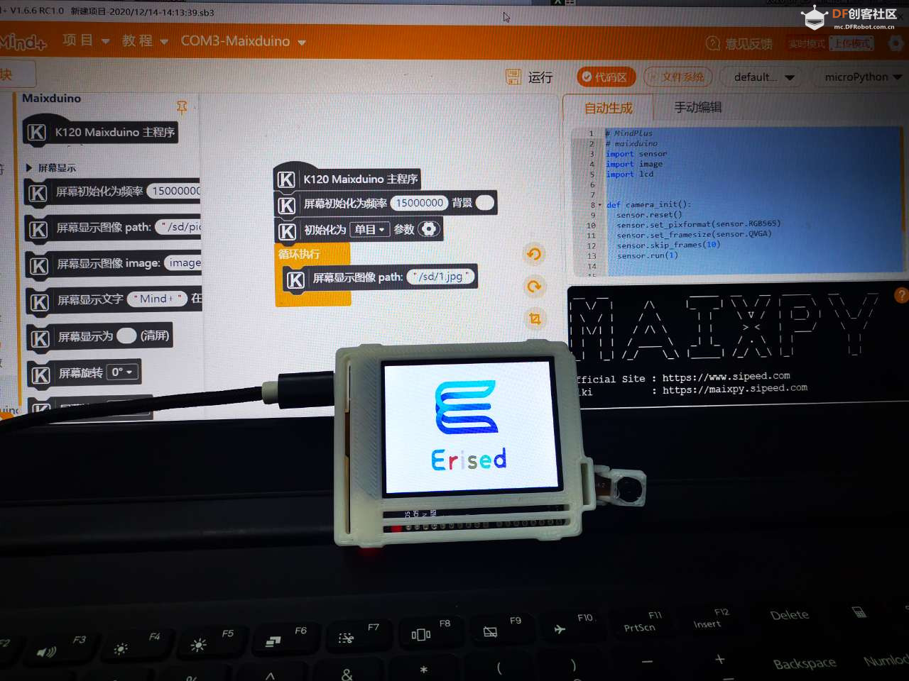

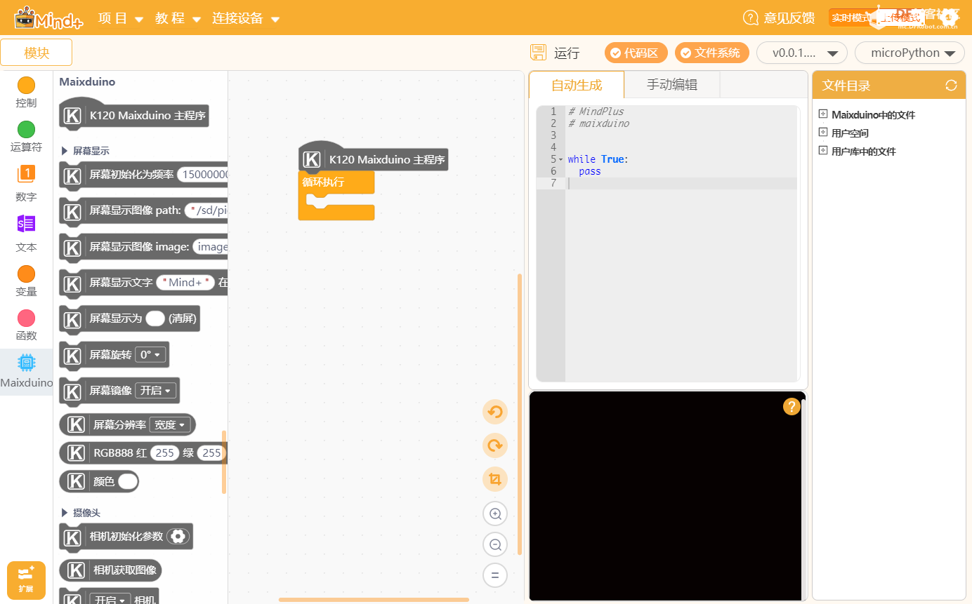

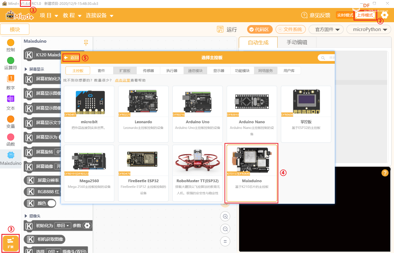

1、打开Mind+,切换至上传模式,扩展库中选择主控板下的Maixduino后返回主界面
接上我们的Maixduino开发板,选择带有Maixduion的端口!

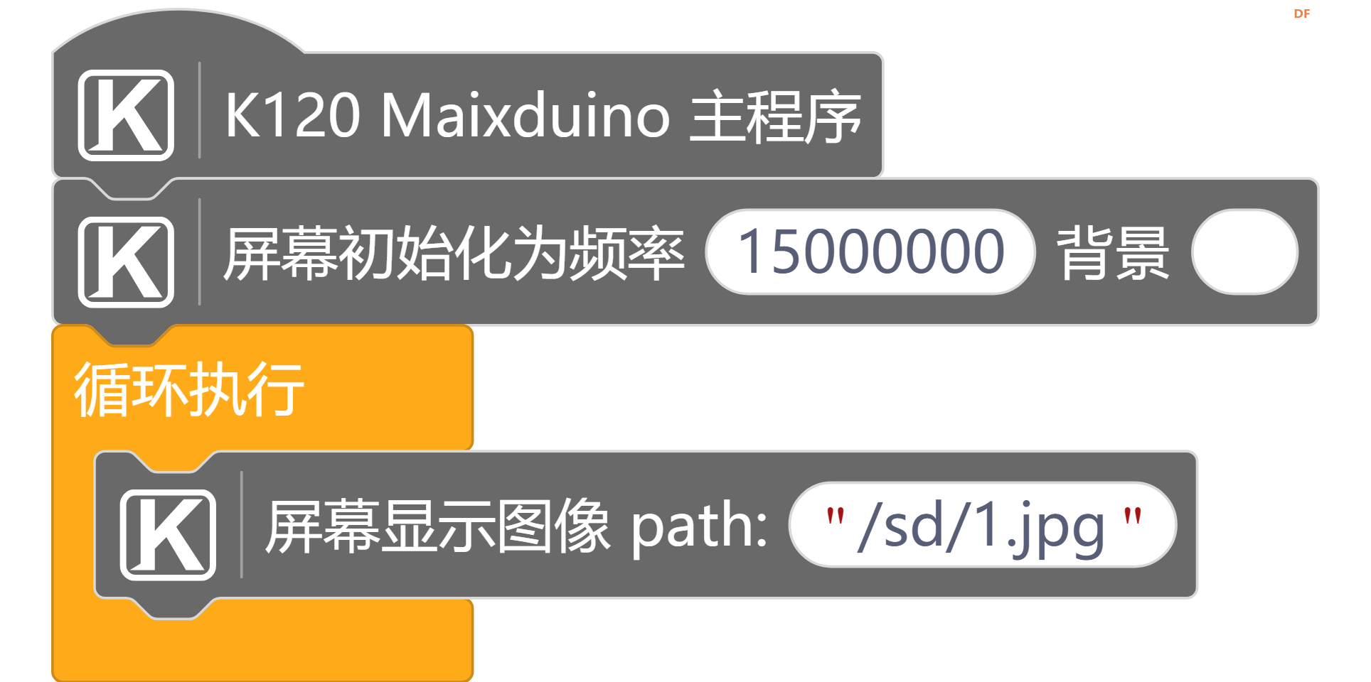

2、用Maixduino 显示一张图像。
首先准备一张TF卡,存一张我们的我们想要显示的照片(格式为:jpg格式,分辨率为:320 *  240,这里用了bmp, 和   png  格式都会报错)
程序代码:
实现效果:
