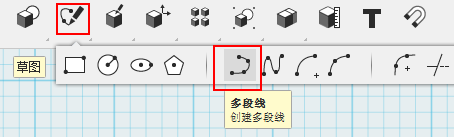

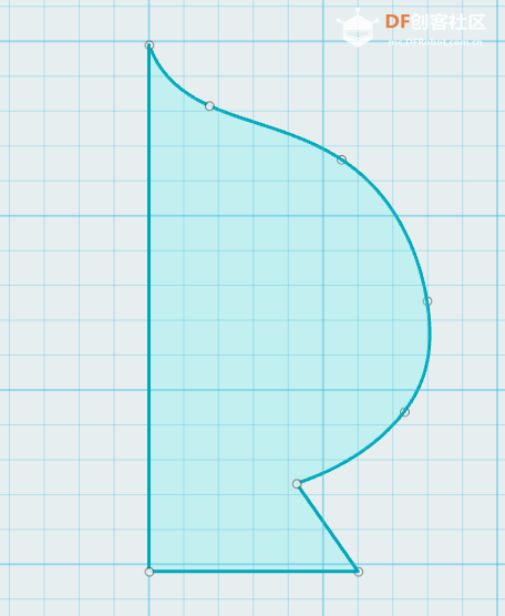

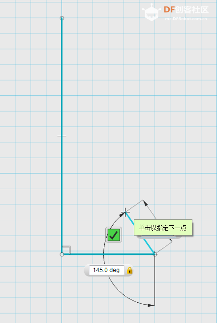

首先打开123D Design软件,切换到上视图后,选择【草图】中的【多线段】工具。

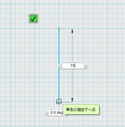

先点击任意位置确定草图平面,然后绘制一条长76mm的竖线。

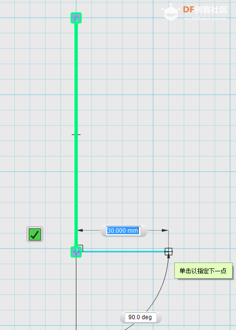

往右绘制30mm的横线。
接着往左上角绘制一条斜线,作为茶壶底盘。结束直线部分绘制。

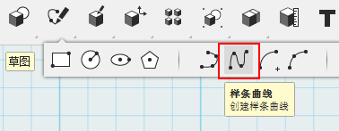

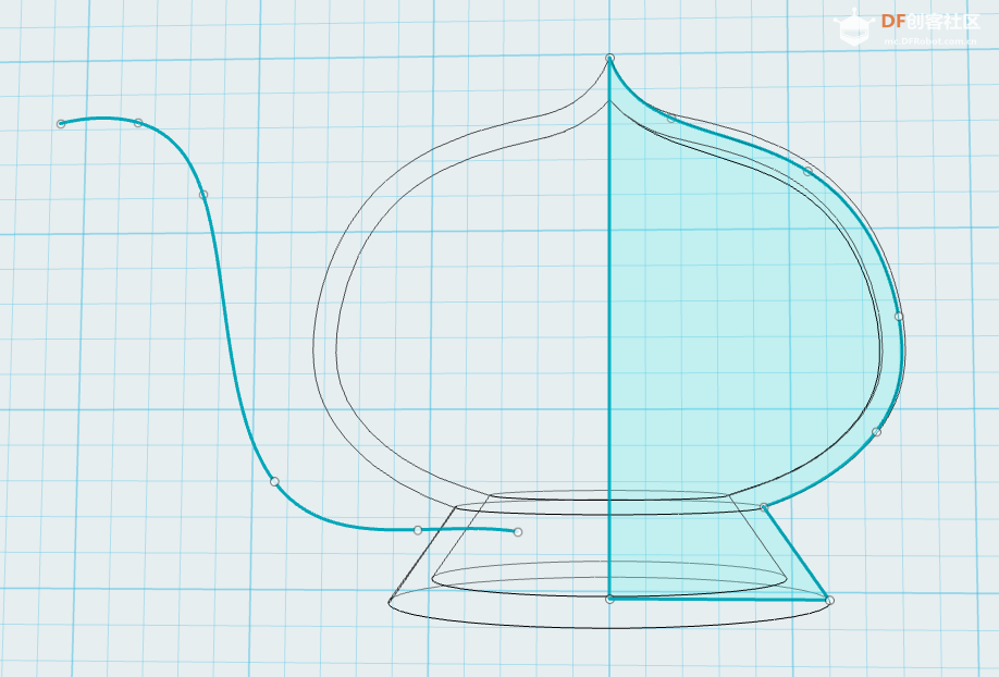

选择【草图】下方的【样条曲线】工具,点击上述草图所在的平面,绘制桃子的轮廓。

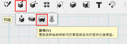

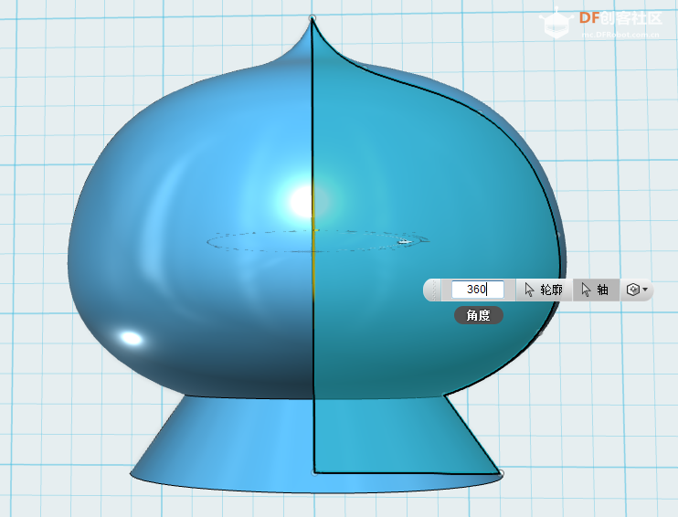

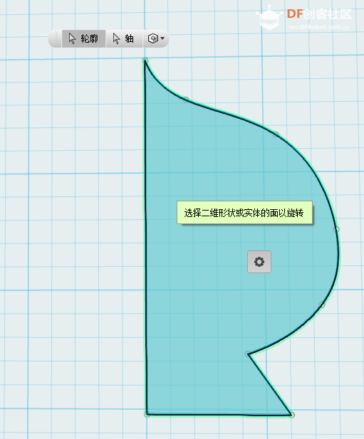

点击【构造】中的【旋转】工具。

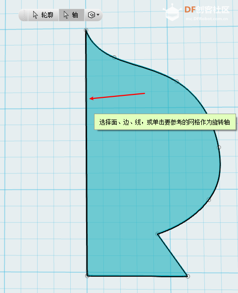

首先点选刚才绘制的草图作为旋转轮廓。
再点击左侧竖线作为旋转轴。
输入旋转角度为360,按回车确认。

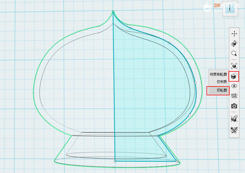

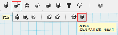

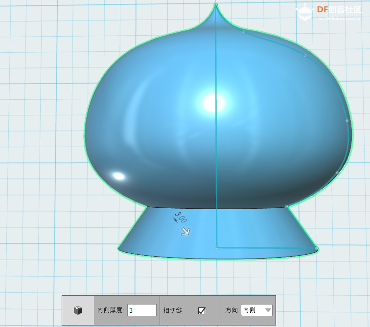

接下来选择【修改】下方的【抽壳】工具,将茶壶挖空。
先点击茶壶主体,在下方的【内侧厚度】中输入茶壶厚度3mm,按回车确认。
我们可以把视图切换为【仅轮廓】来查看茶壶是否被挖空。

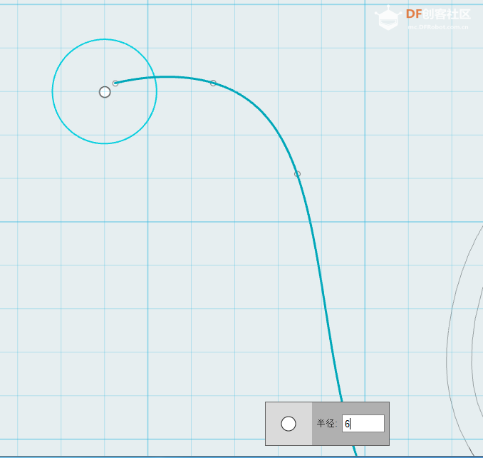

制作壶嘴

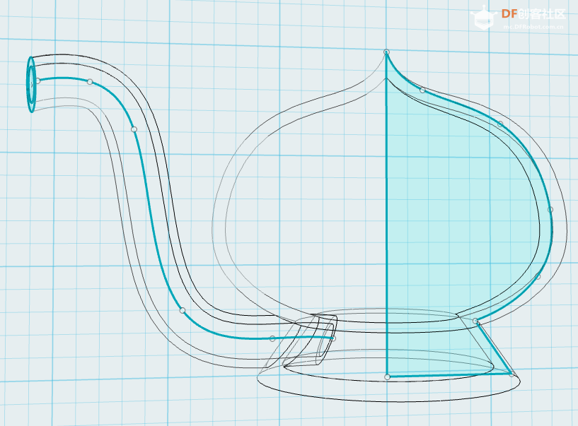

接下来绘制壶嘴的造型曲线。用【样条曲线】绘制路径。

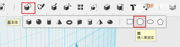

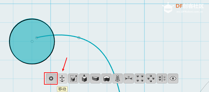

绘制好后选择【基本体】中的【圆】,在壶嘴的位置绘制一个半径为6的圆。

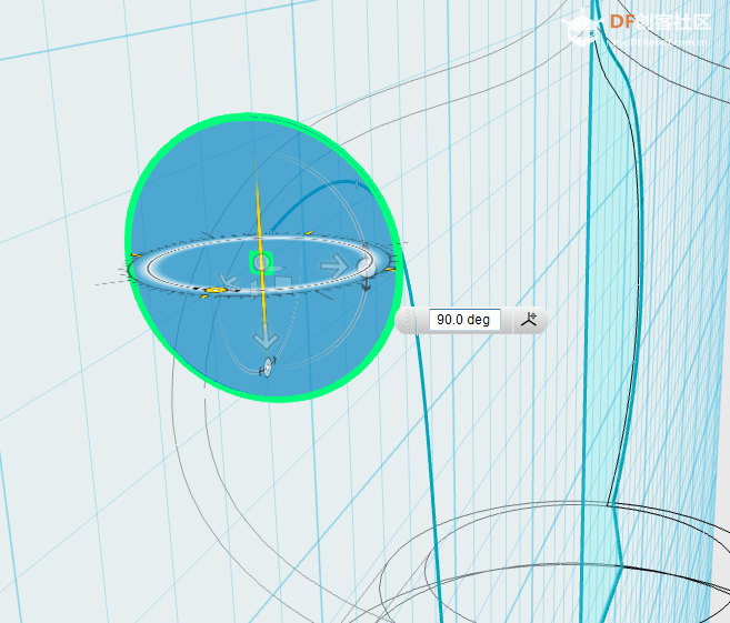

选择刚才绘制好的圆,点击旁边出现的齿轮图标,选择【移动】。
调整圆的位置,旋转为与草图平面垂直。

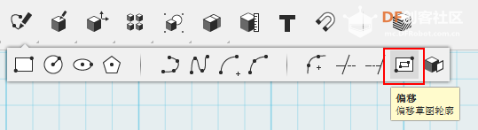

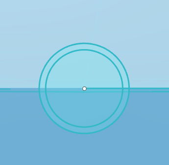

选择【草图】中的【偏移】工具,点击刚才绘制的圆,输入偏移距离为2,按确定完成同心圆的绘制。

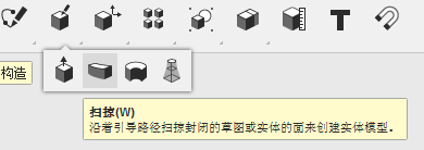

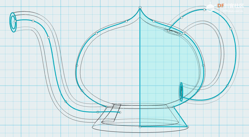

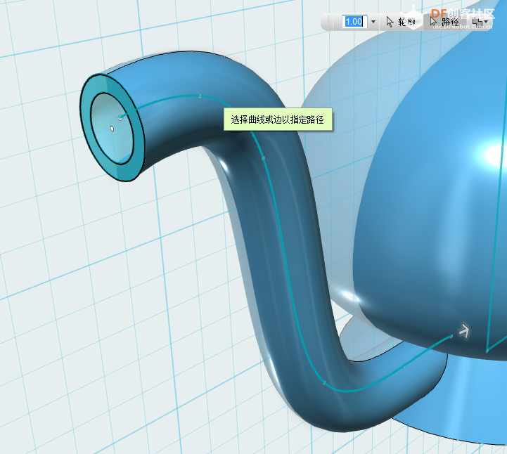

找到【构造】下的【扫掠】工具。
点击同心圆后选择之前绘制的壶嘴路径,按确定完成壶嘴的绘制。
我们可以从轮廓图中看出壶嘴已经绘制成功。

用同样的方法绘制壶把手。

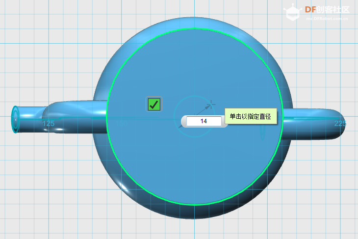

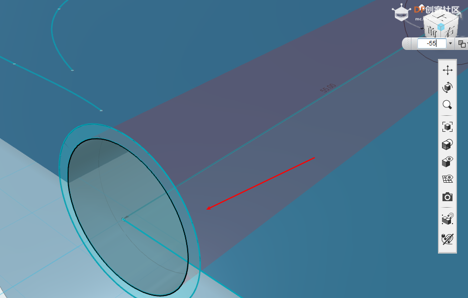

接下来绘制底部注水口和注水通道。切换到茶壶底部,绘制一个直径为14mm的圆。
用【偏移】工具绘制一个往内侧偏移2mm的同心圆。或者再绘制一个直径为12mm的圆。

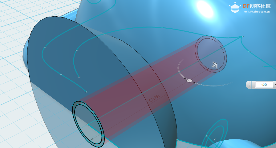

选择【构造】下的【拉伸】工具。
点击刚才绘制的同心圆,输入长度-55mm,按回车确认。
此时我们发现注水口封死了。再次用【拉伸】工具,点击注水口位置,同样输入长度-55mm,这次在旁边的按钮列表中选择【相减】,按回车确认。
