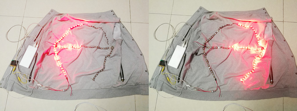

【转向指示灯制作】

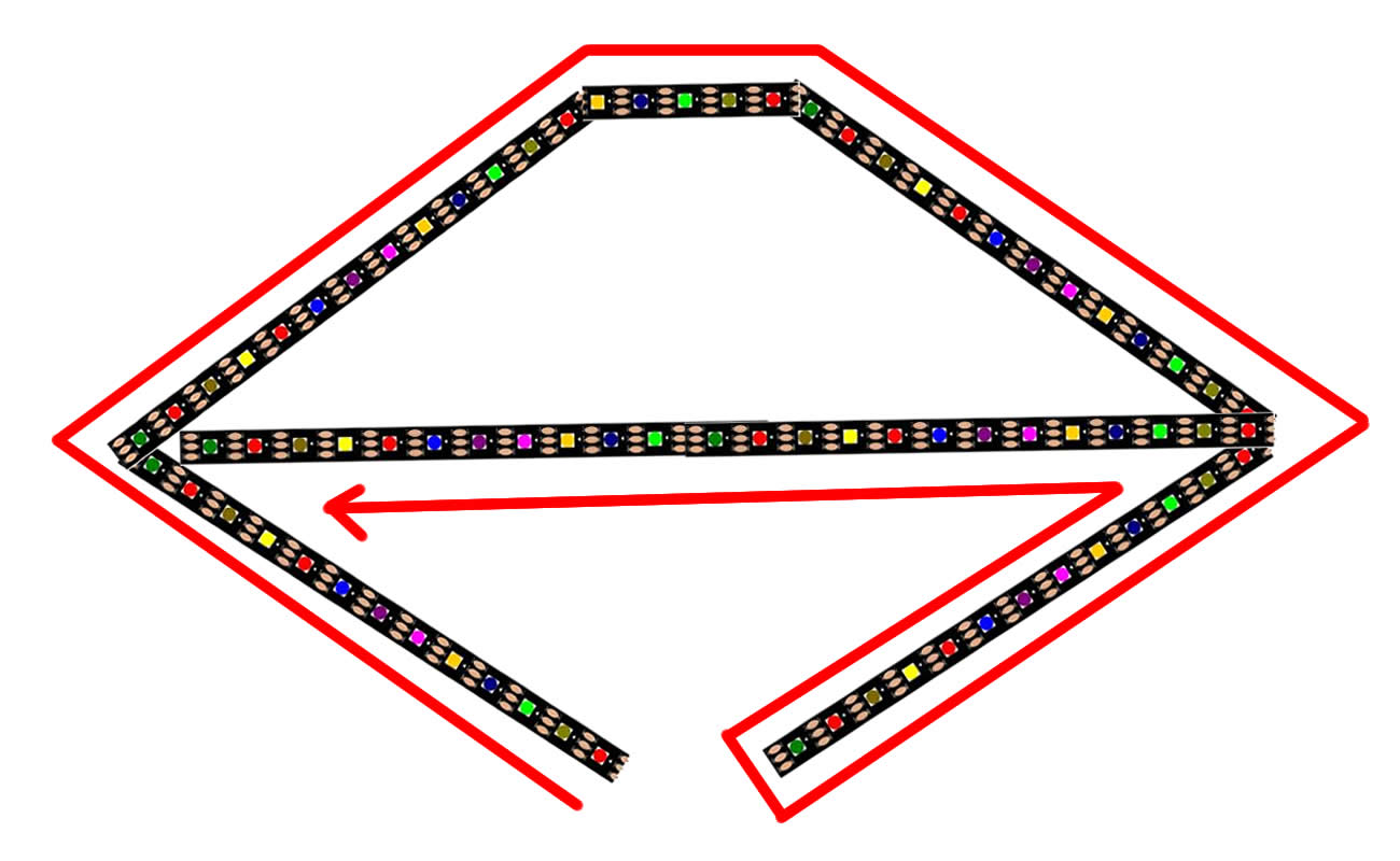

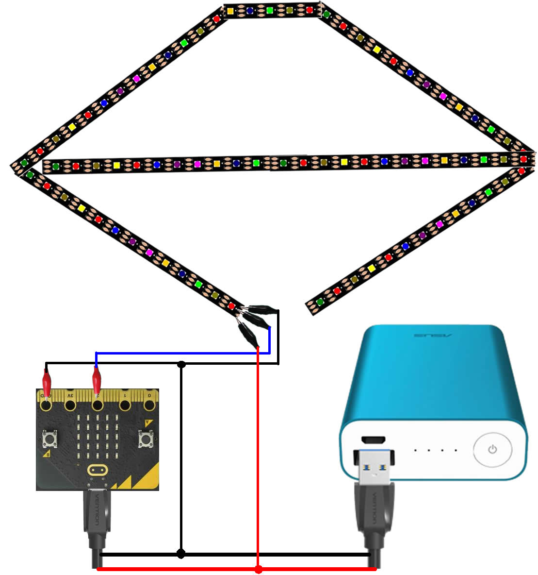

没有将灯带剪断再连接,而是将整个灯带弯曲,部分折叠,完成“转向指示灯”制作。
整个灯带分段显示,形成左右箭头式指示灯,1至36和107至120组成左箭头指示灯,37至73和92至106组成右箭头指示灯
转向指示灯电路连接图
【智控万物】冬季智控“转向衣”图1
转向指示灯实物图

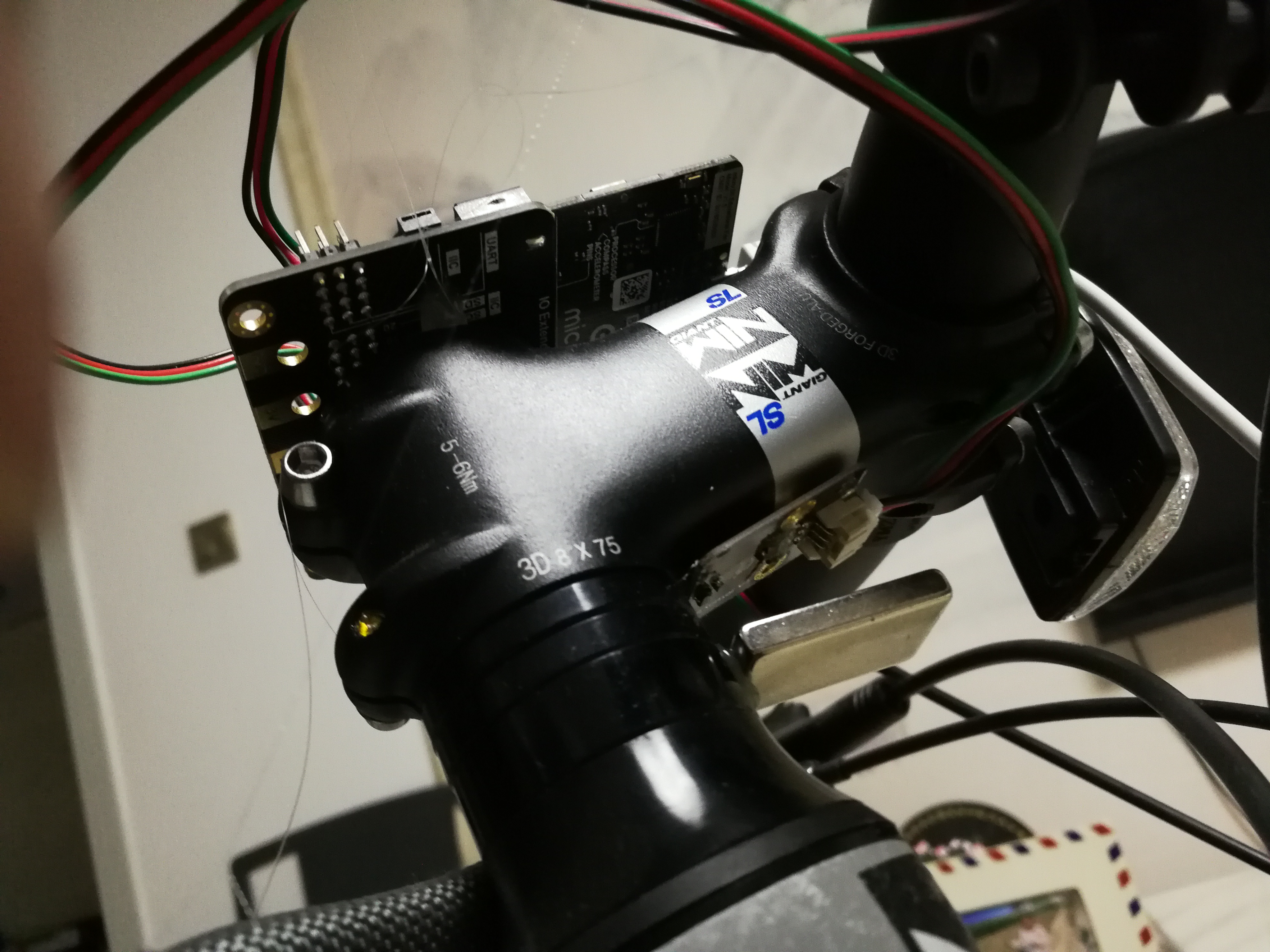

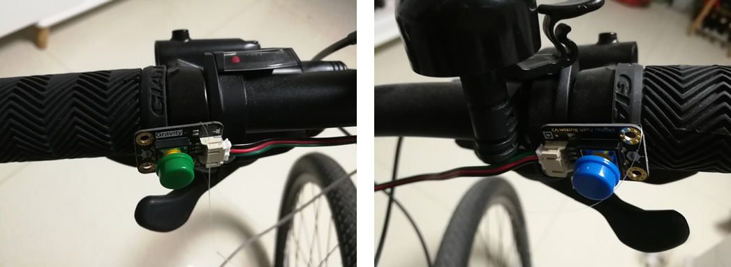

【车把按钮装置】
【智控万物】冬季智控“转向衣”图2
车把按钮装置电路图
【智控万物】冬季智控“转向衣”图3
车把按钮装置实物图

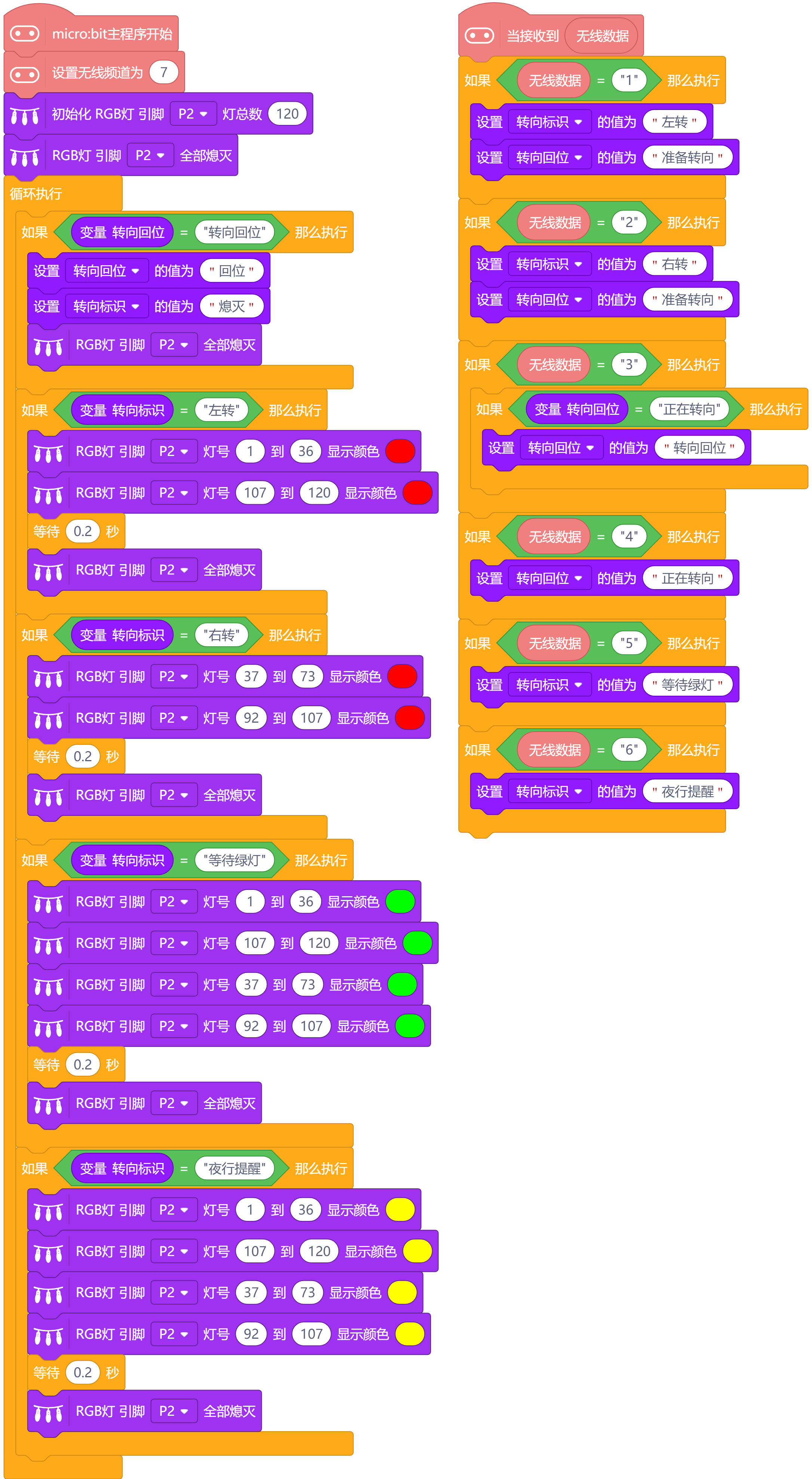

【Mind+程序】
车把按钮Mind+程序
转向指示灯Mind+程序

rzegkly 发表于 2020-11-25 08:00
云天老师:实物图的绘制用哪个工具?学习
Fireworks, 网页三剑客之一。用了好多年了(15年)习惯了。
