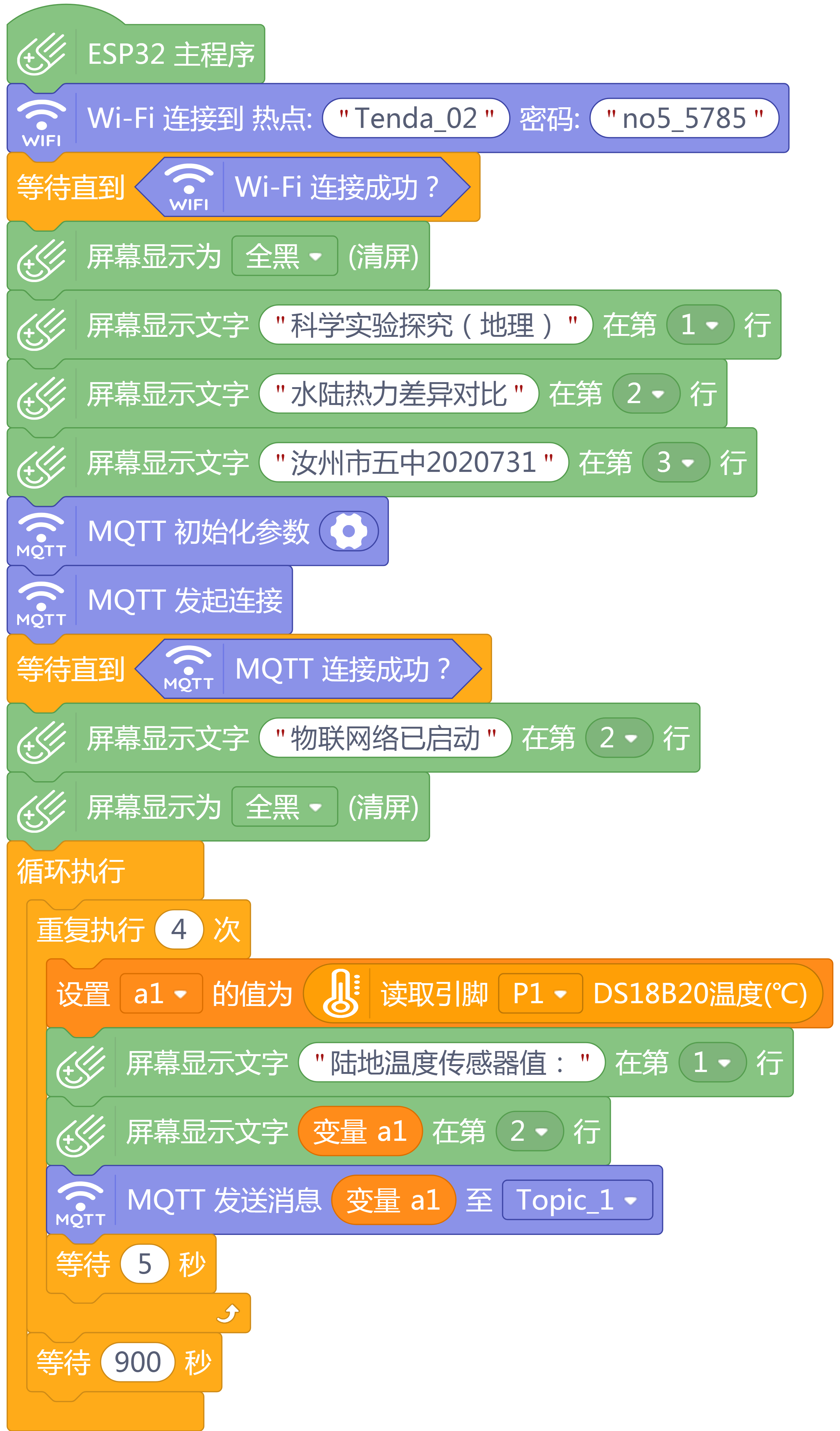

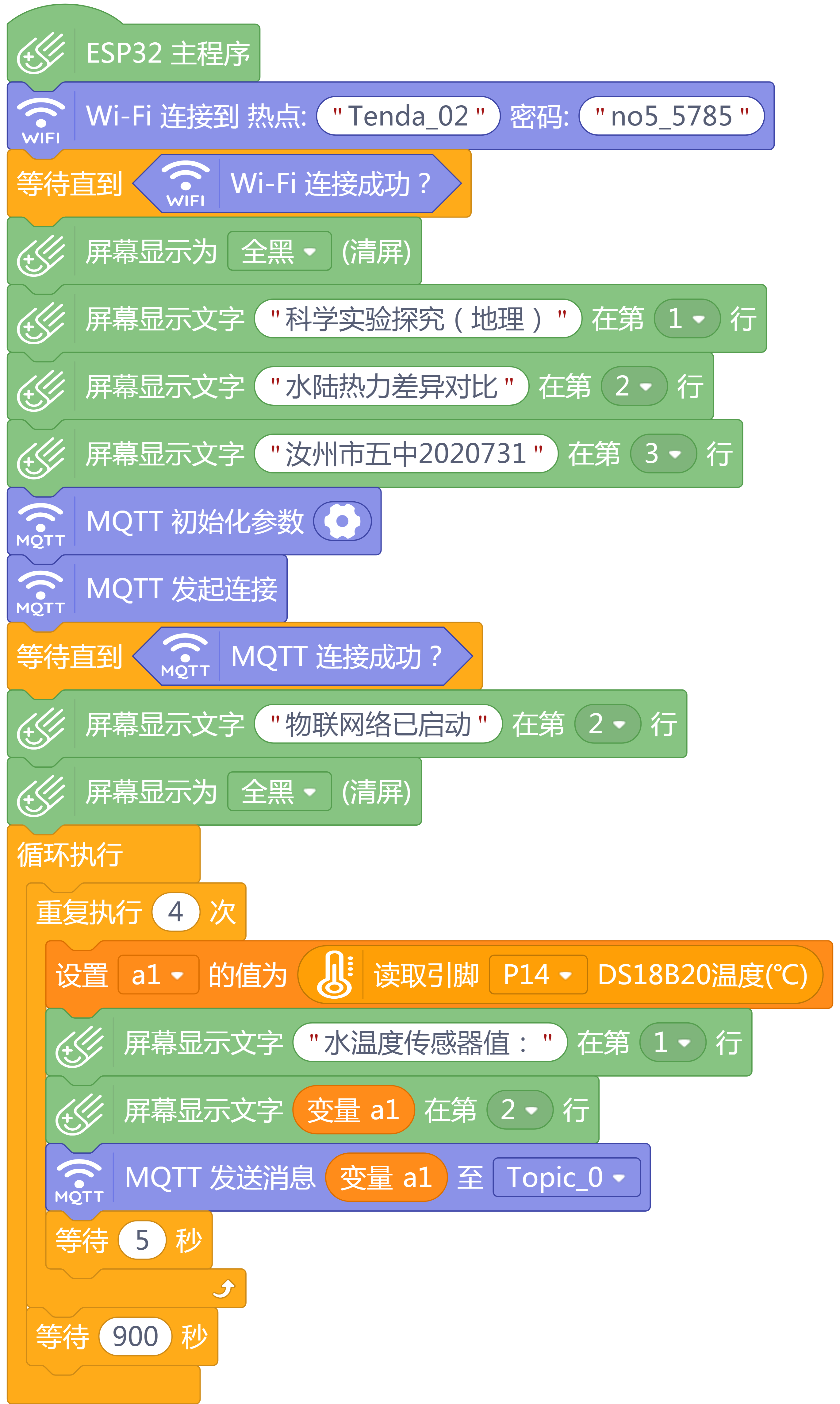

步骤5  设计两个采集端的程序进行收集测试
步骤6  加电程序导入进行测试

由于本温度传感器与wifi和iot功能有冲突,因此采集数值会有丢失的现象(下表中的-127就是数据丢失现象),为解决这个问题,采取了每小时采集4次,每次采集4次,每5秒采集一次,将采集后的数据做有效性整理,便于绘制图表。
