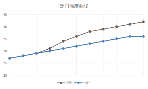

本次改进实验值设置了连个温度传感器,对黑白色吸热情况进行对比。
设置两个曲线black和white(使用不同颜色),两个曲线的数据虚拟端口设置为V0和V1为了使曲线更加直观,设置曲线上下线(根据实际稳定情况设置)。

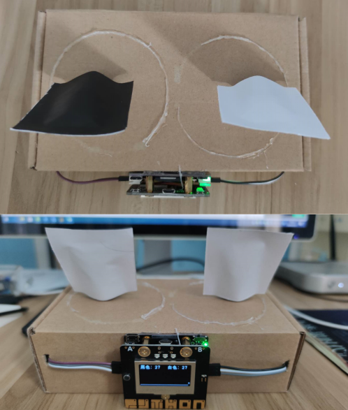

步骤6实物制作
步骤7课堂教学实践
1.学生将设备放置于创客空间外阳光充足,并能够连接至创客空间wifi的地方,调整两个颜色的纸袋,使得接收阳光角度一致。开启掌控板电源。

3.使用Blynk将数据保持并发送至邮箱。在邮箱下载数据导出数据曲线,对实验结果进行分析讨论。
