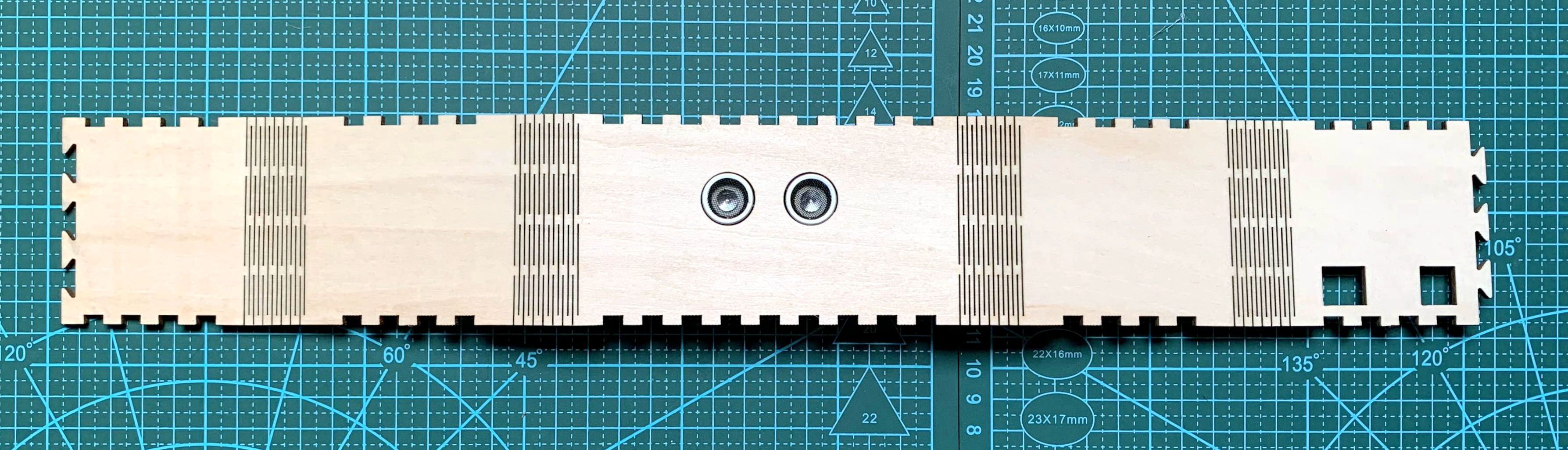

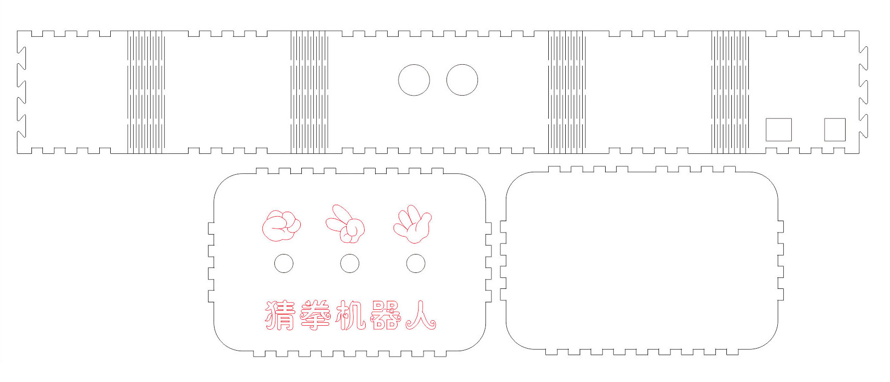

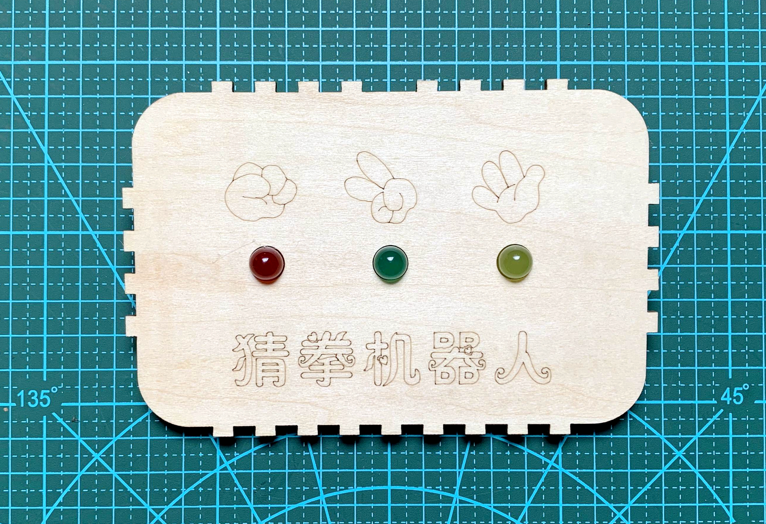

       1、设计外观结构件并进行激光切割 为了使外观更加好看,外观采用椴木板,先在电脑上设计图纸并用激光切割机进行切割。

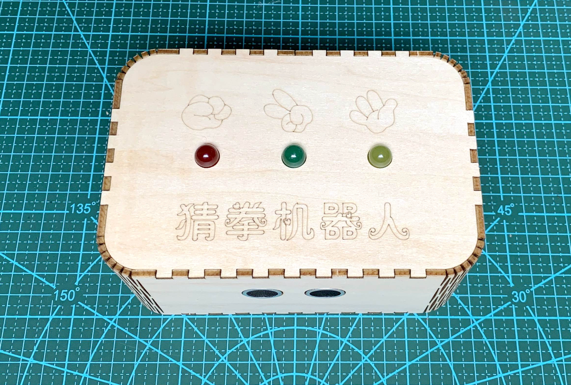

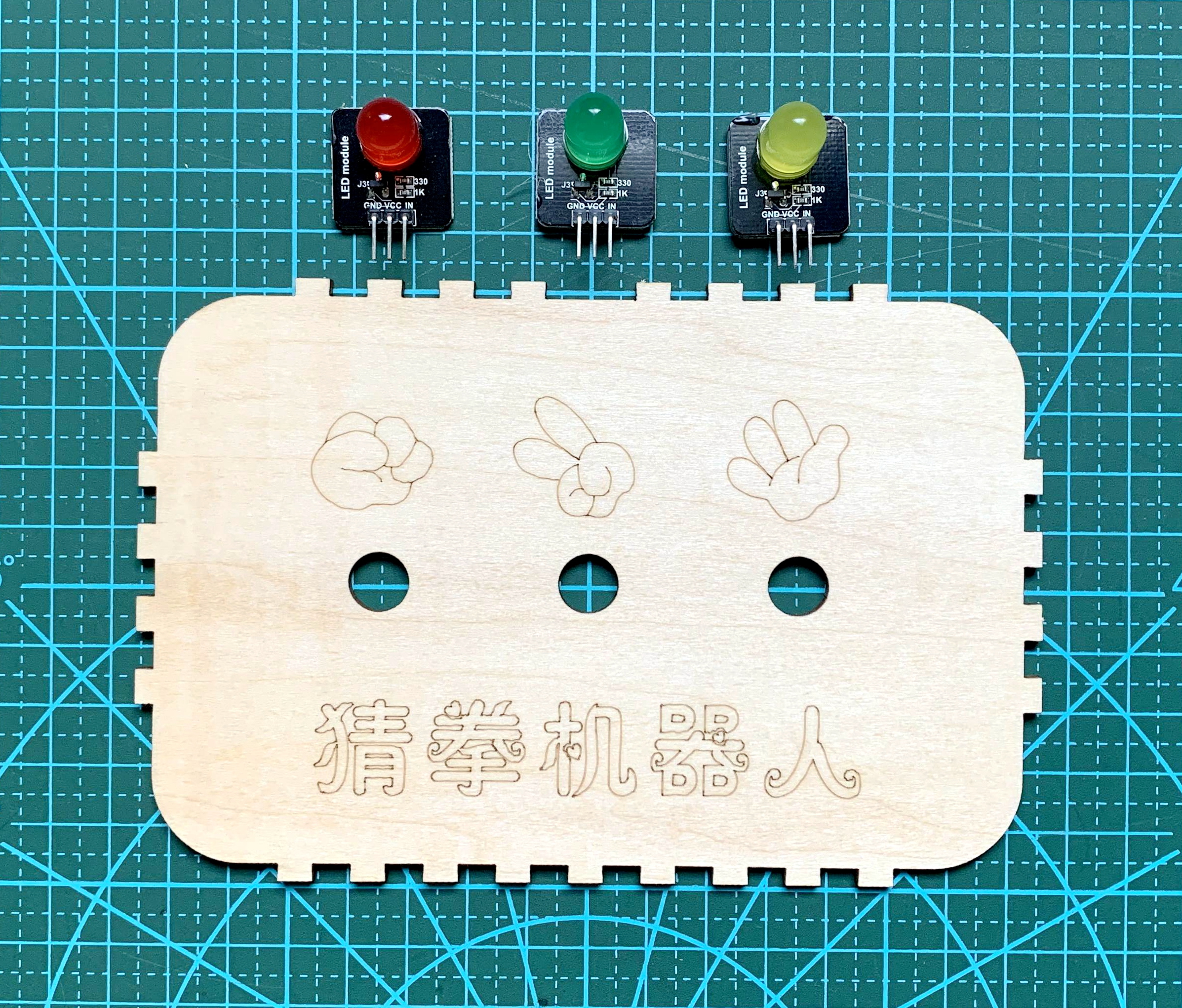

       2、安装LED灯
       把红、绿、黄三盏LED灯安装在上面板相应的位置,并用热熔胶固定。

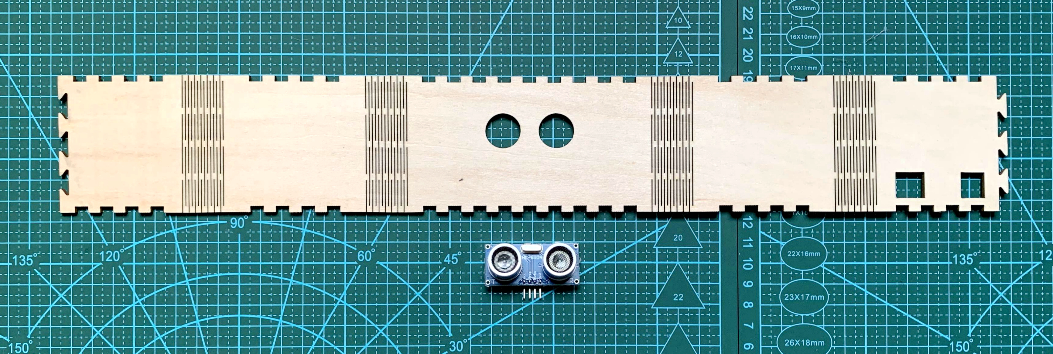

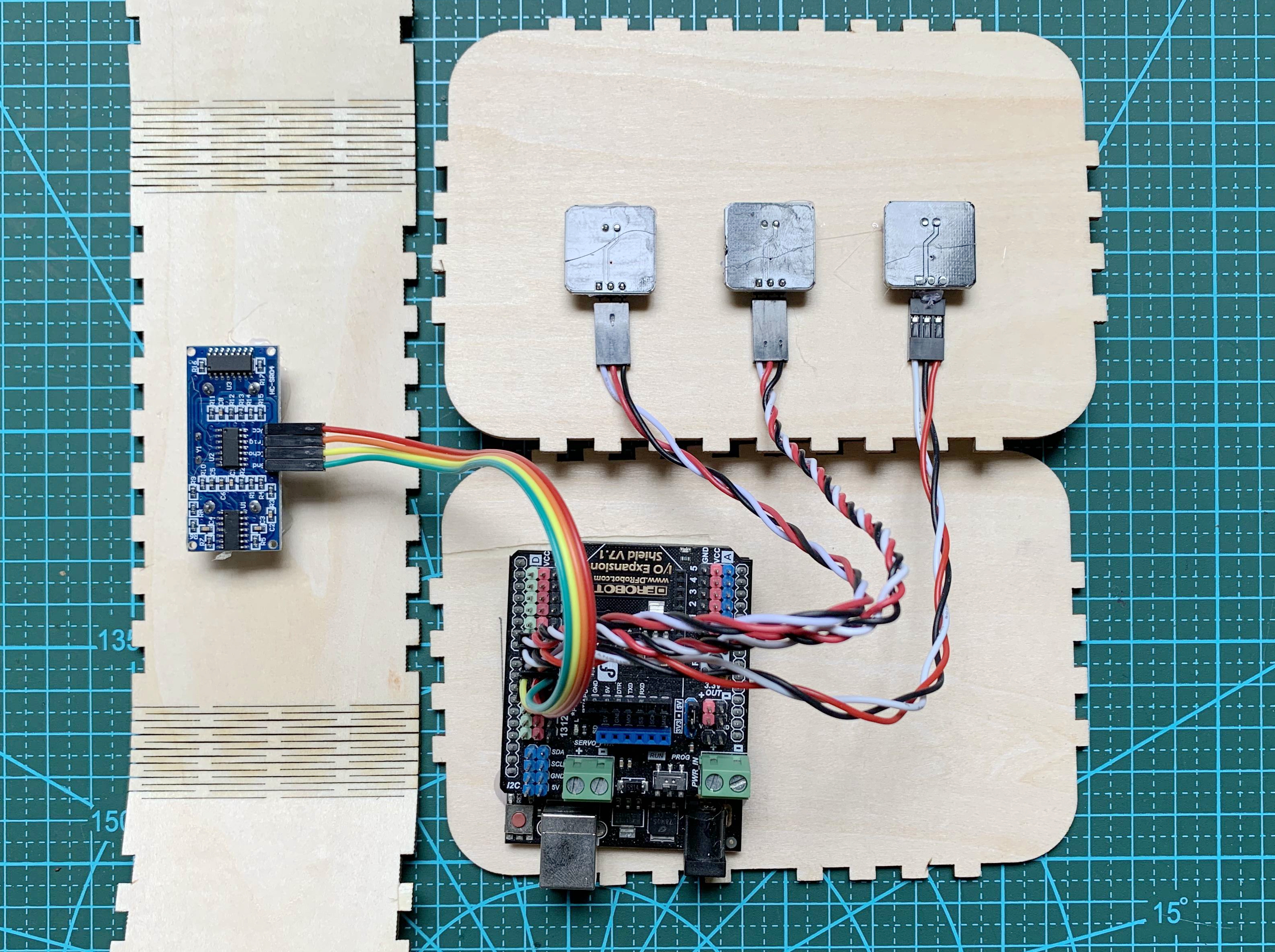

       3、用热熔胶把超声波传感器固定在侧面板相应的位置,如下图所示:

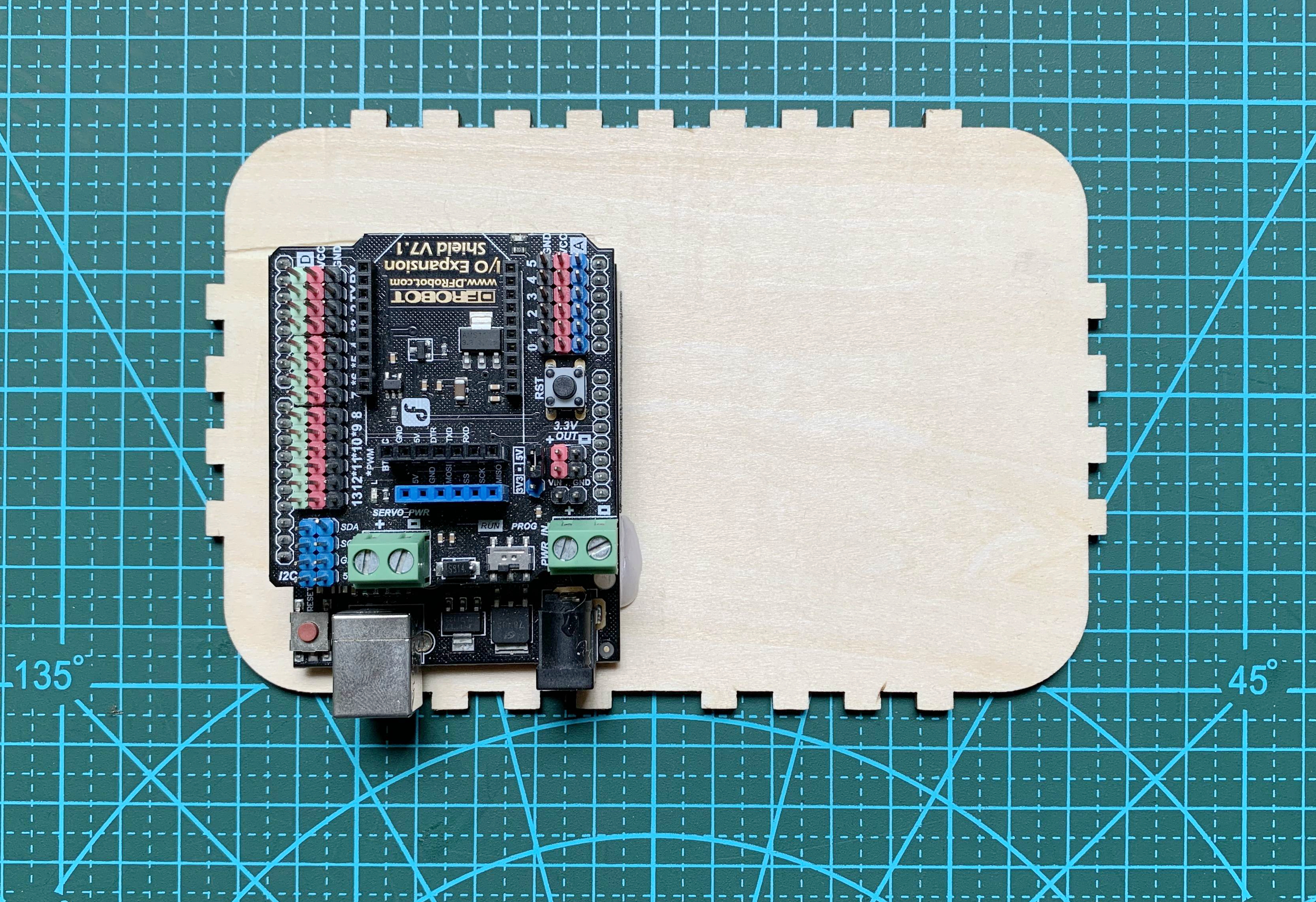

      4、把Arduino Uno用热熔胶固定在底板上,注意固定的位置,使数据口和电源接口与侧面板的缺口对应起来。

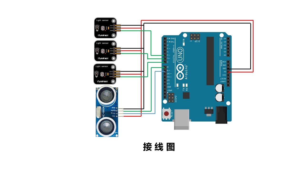

       5、把超声波传感器和LED灯与Arduino扩展板进行连接,具体连接方法见接线图。

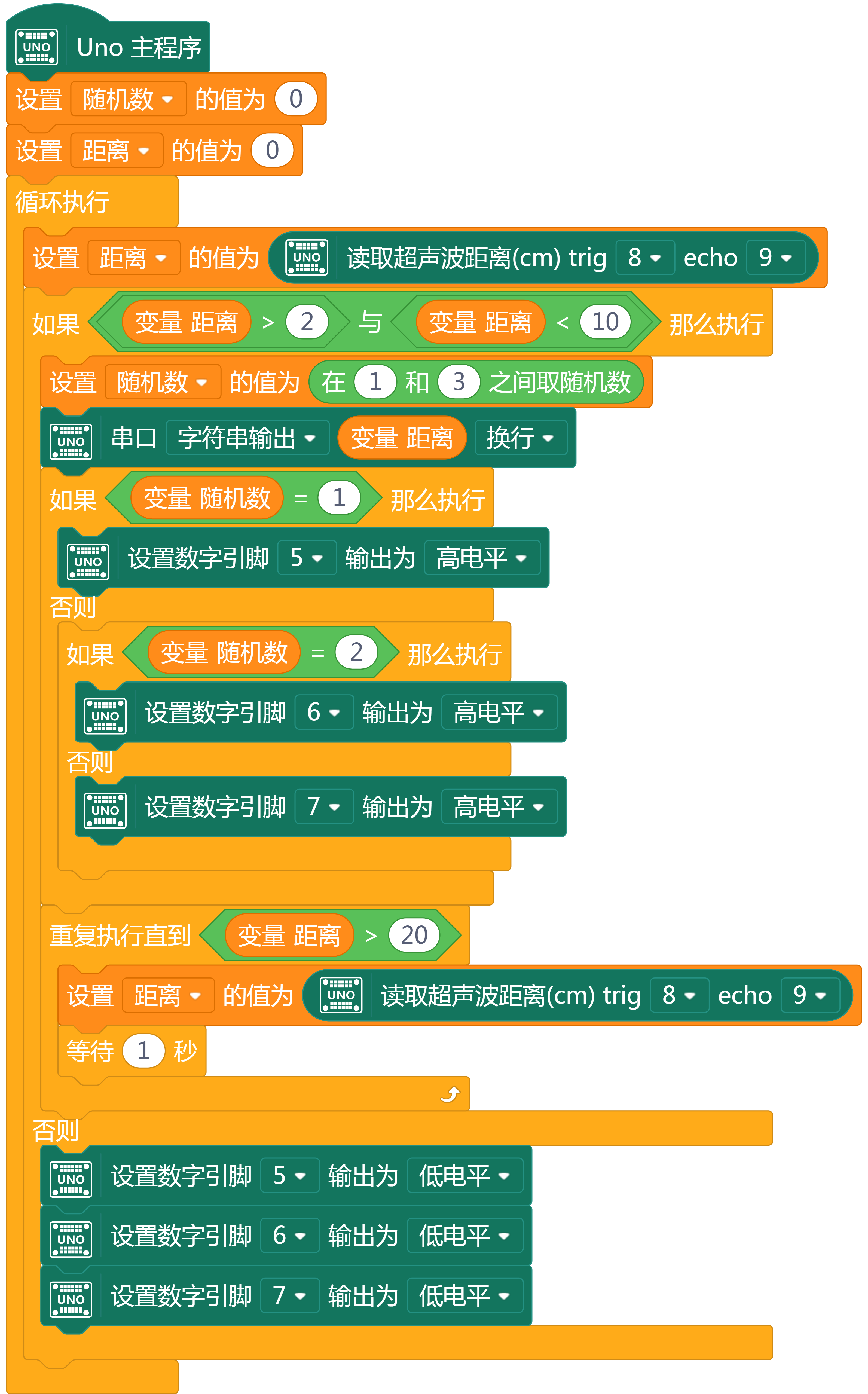

       7、编写程序 安装好各硬件部分,接下来就是开始编写控制程序,编程软件是Mind+,编写好程序后,把程序上传到Arduino控制板上。完成程序如下:
