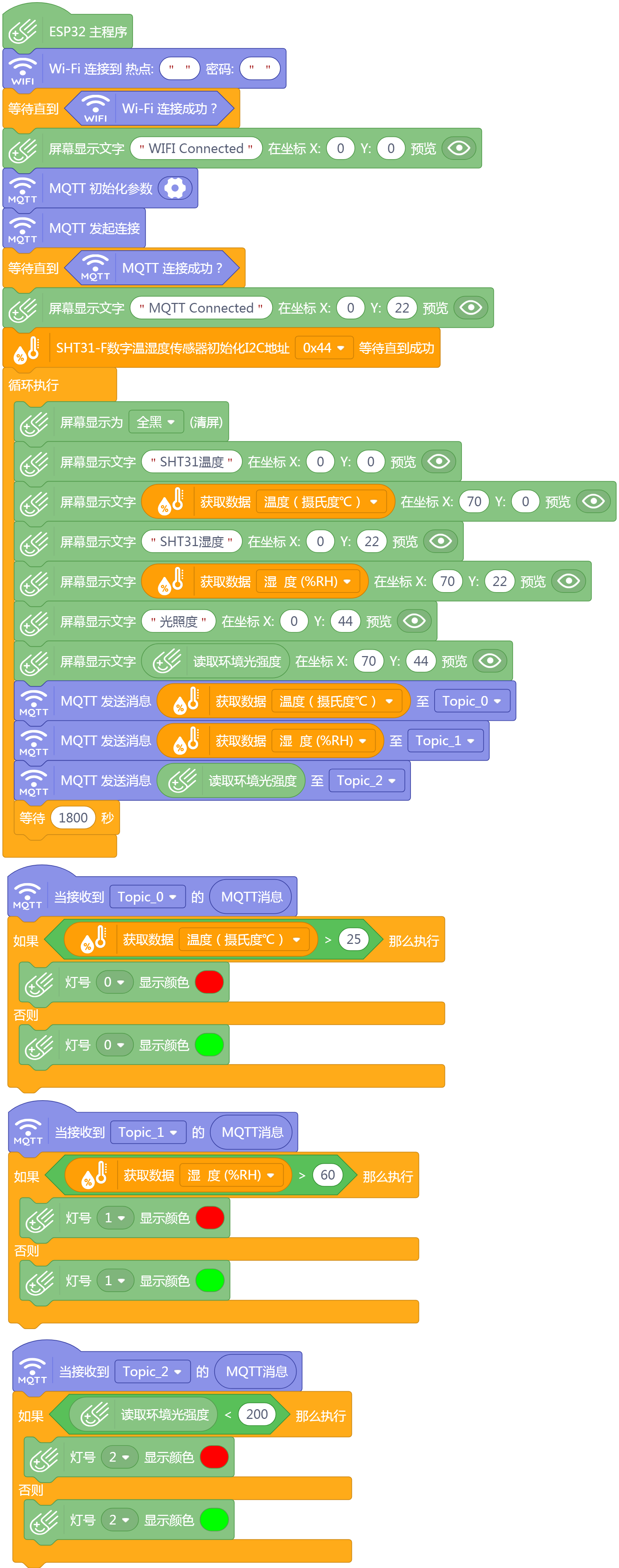

把掌控板插在IO扩展板上,然后把SHT31-F温湿度传感器接在IIC接口,注意线序。
程序编写

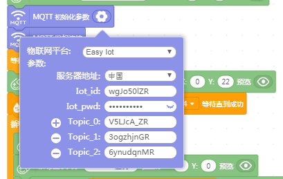

上图中,WIFI热点和密码填写自己的。MQTT配置我用到了DF的EasyIOT。里面所有的参数需要根据自己注册后的参数进行填写,直接照抄我的参数是不行的哦,哈哈
具体步骤我下面单独讲一下。
Easy IOT的配置
微型气象站图5
Easy IOT是DF团队开发的一个简单易用的物联网平台,网址https://iot.dfrobot.com.cn
该平台具有以下特点:
  • 配置简单即联即用
  • 支持OBLOQ 串口数据传输
  • 实时监控 数据分析
创建项目步骤如下:
1、创建项目设备:设备一 登录IoT网站,注册账号。
2、进入工作间。新建一个设备,默认名字“设备一”。( 一个账号,默认一共有10000条信息的储存容量。这些容量共所有设备共享。)例如,图中设备上方显示“0/1000”,那么此设备最大可储存1000条信息,已使用0条信息的储存空间。如果此设备收发的信息超过1000条,新信息将不再存入。 每个设备默认每隔1s储存一次消息。 观察到设备唯一识别码Topic以及左侧的用户信息,点击眼睛图标可以将隐藏的Iot_id和Iot_pwd显示出来。
为了稍后编程需要,记下相关账号:
iot_id:
iot_pwd:
topic0:
topic1:
topic2:
3、上传程序
4、查看结果
