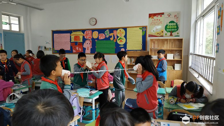

教材中,原实验设计为学生直接用耳朵贴着实验介质听传导过来的声音大小。为取得更明显的实验效果,我引导学生改造了“土电话”,分别制作了铝箔、棉线、尼龙绳三种介质的土电话。这样即便是不借助数字化实验装置,也能让实验结果更具区分度。我们还可以基于开源硬件,用传感器替代人耳,用掌控板来分辨不同介质传播声音的效果,并用虚谷物联做数据记录。
这个小朋友正在做铝箔土电话
这组拿的似乎是绑大闸蟹的那种粗棉绳
这是尼龙绳版本的
棉线土电话玩过了,测试下铝箔土电话的效果

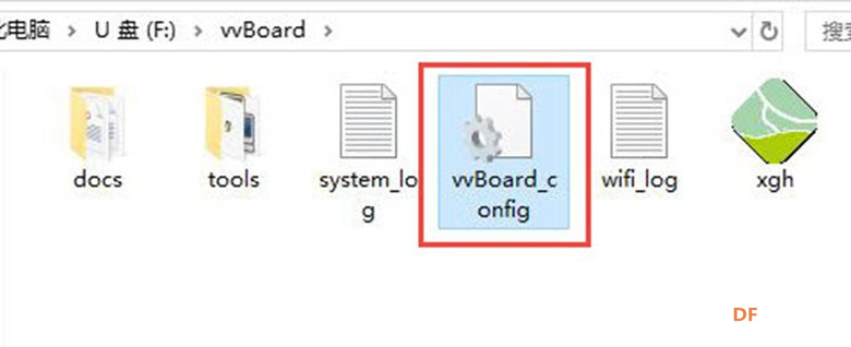

4.用记事本编辑vvBoard_config文件
将SSID和SSID_PSD改为局域网的WIFI账号密码,保存配置文件。

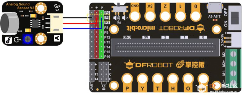

实验装置的硬件搭建
材料清单
虚谷号×1
掌控板×1
掌控I/O扩展板×1
模拟声音传感器×1
连线示意图

课堂教学实践
自从用上了虚谷物联,我上课时通常是提着这么一篮子家伙去的。
这一篮包括无线路由器、虚谷号、前述实验装置、充电宝、音叉。
实验过程中,小组成员的配合比较重要。敲击手发力是否稳定、介质长短是否接近、捏住纸杯的同学是否保持了介质的紧绷,都可能影响实验结果。
所以当出现离谱数据的时候,还是要引导学生找出问题所在,并让学生重新操作,以便尽量减少影响实验结果的变量。
折线图上的每一个点,代表一次敲击,其中有一些是明显失误的记录。这些失误的记录倒也并非没有价值,因为可以就此让学生明白控制实验变量的重要性,并努力消除这些影响。
