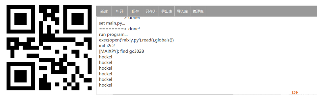

    img = sensor.snapshot()
    code = img.find_qrcodes([0,0,320,240])
    for i in code:
        code_text = i.payload()
        print(code_text)
实验结果:
可以用草料二维码生成器在线生成我们想要的内容。
