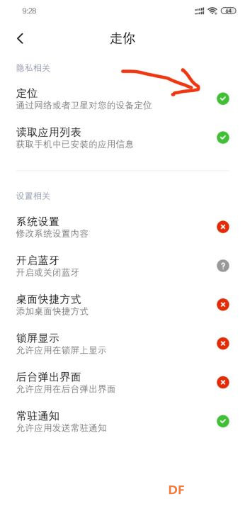

首先感谢Forgotten提供的安卓版goBle,项目链接如下:
https://mc.dfrobot.com.cn/thread-23294-1-1.html
我用的是BLE LINK+ DFRduino UNO R3来控制小车
下载安装之后发现无法找到BLE的设备,同时试了dfrobot试官方的Android应用(BlunoBasicDemo.apk)以及(BLUNO.apk)都无法找到
然而,安卓市场里的BLE调试工具却可以使用,所以应该不是硬件的问题,网上查了一下确实有这样的问题,
好像Android 6.0以上需要开启位置权限才能进行BLe连接,这些APP都没法开启这个权限;
查找了一下解决办法需要在apk源码里的AndroidManifest.xml里面加入权限请求的代码就可以了:
[mw_shl_code=java,false]    <uses-permission android:name="android.permission.WRITE_SETTINGS" />
    <uses-permission android:name="android.permission.ACCESS_COARSE_LOCATION" />
    <uses-permission android:name="android.permission.ACCESS_FINE_LOCATION" />[/mw_shl_code]
附件放一个我自己编译的大家可以讨论一下
{:6_212:}
因为没有加入互动的对话框,所以需要去APP管理手动开启位置权限
goBle-release.apk
74.23 KB, 下载次数: 4324
