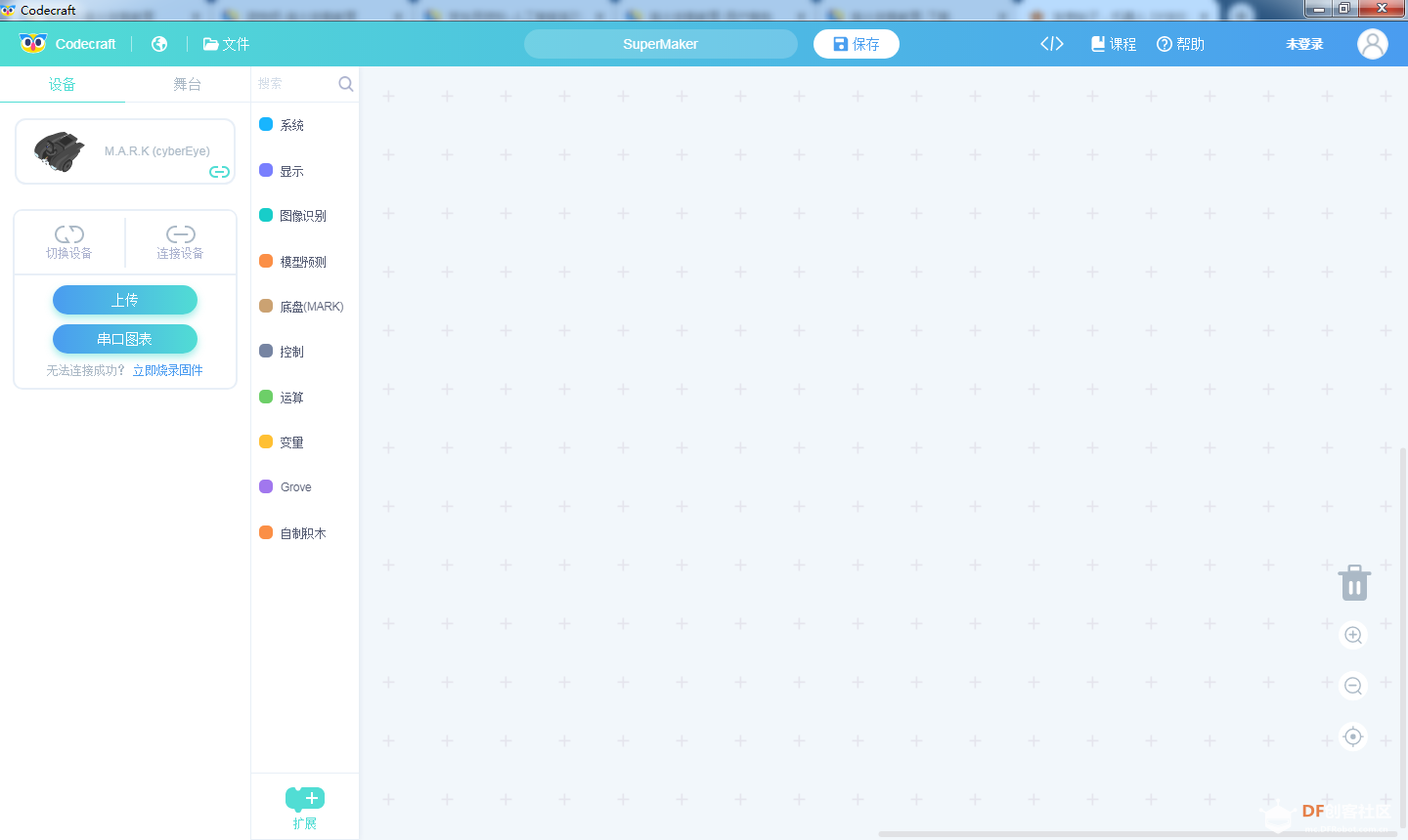

M.A.R.K 小车使用的图形化编程软件是 CodeCraft,可以在 https://ide.tinkergen.com/download/cn 找到相应的版本后下载安装。
你也可以不安装桌面客户端,直接使用网页版进行编程。网页版地址为:https://ide.tinkergen.com ,上图即为网页版编程界面。不过因为需要连接设备,所以需要根据提示下载安装设备助手。

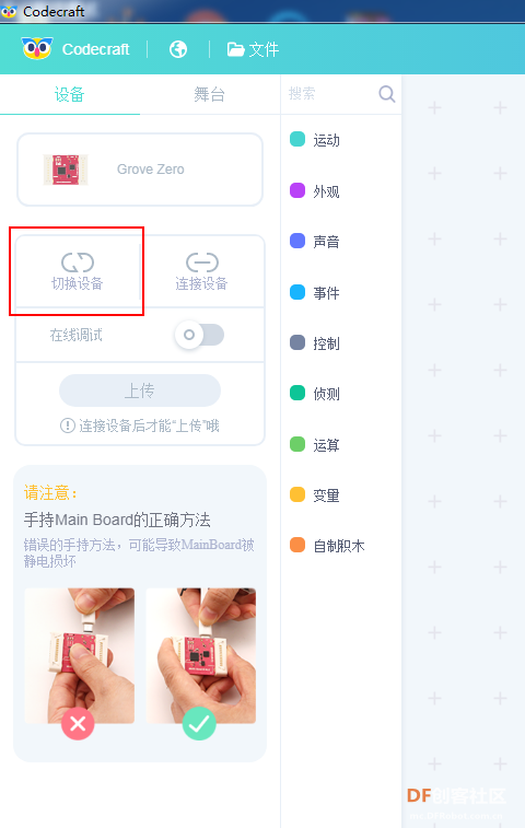

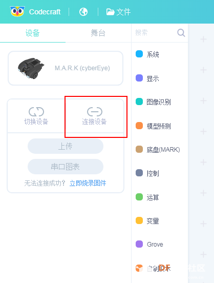

使用 Type C 数据线连接电脑和小车上的 cyberEye 主控板。连接后电脑会自动安装驱动。驱动安装好后我们选择界面左上角的【切换设备】按钮。

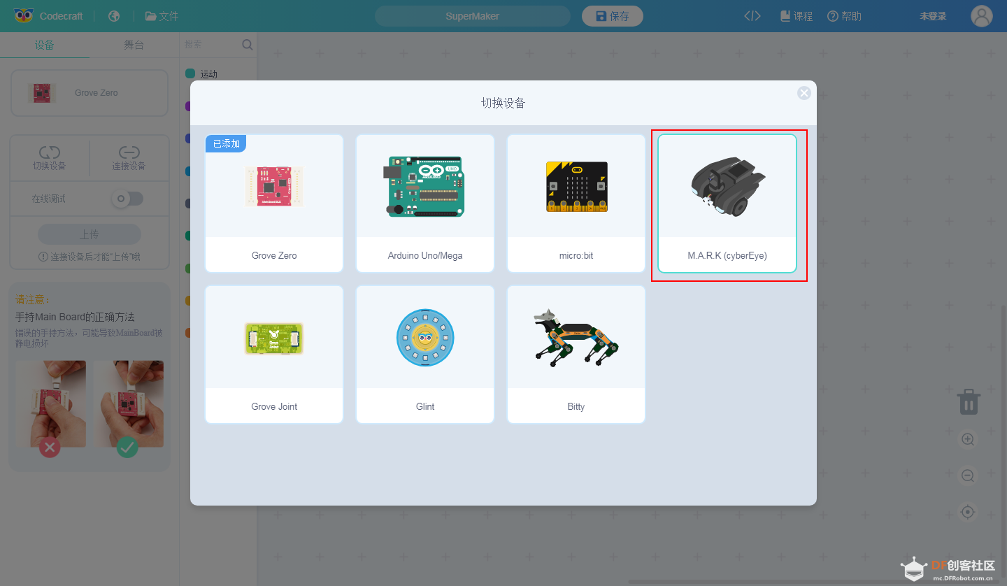

在设备列表中选择【 M.A.R.K(cyberEye)】。
点击【连接设备】。

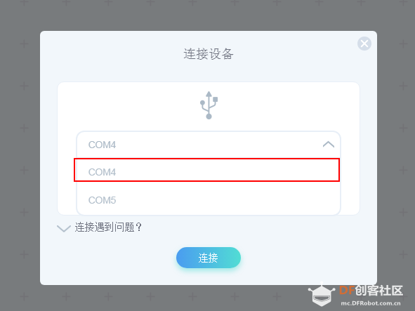

在弹出的窗口中选择数字较小的端口号。这里选择【COM4】。

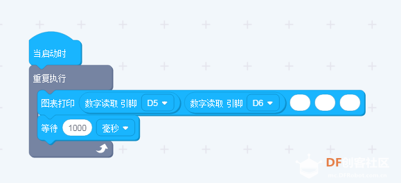

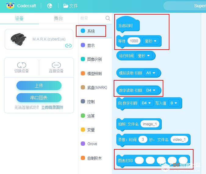

到【系统】分类下将【当启动时】、【等待(1000)毫秒】、【数字读取引脚(D4)】、【图表打印()()()()】这几句指令拖到代码编写区。

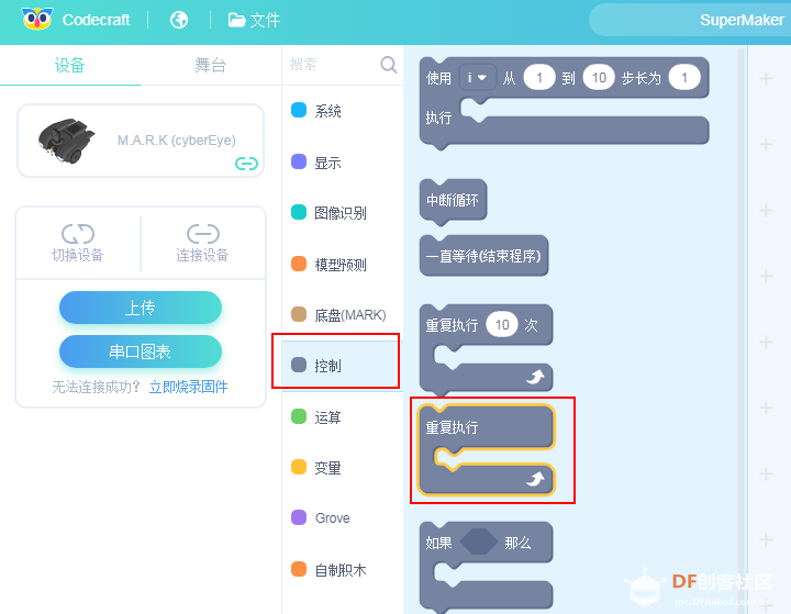

到【控制】分类下拖出【重复执行】。

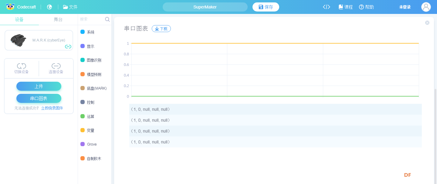

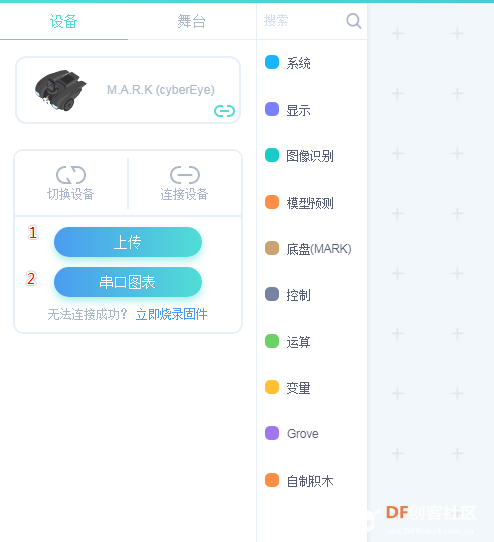

完整代码如上所示,每隔一秒打印 D5 和 D6 引脚的值。接下来依次点击左侧的【上传】和【串口图表】按钮。

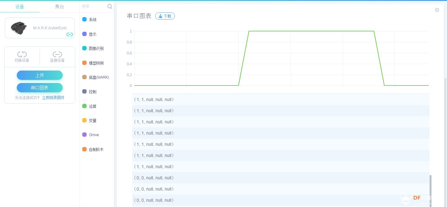

打开小车的电源,将巡线地图放在小车巡线传感器下方,观察图表数据的变化。
观察可知,巡线传感器遇到黑色是 1,遇到白色是 0。接下来移动巡线地图,使得右侧在黑线上,左侧在白色区域,再观察图表变化。
综合分析可以得出结论:D5 是右侧巡线传感器,D6 是左侧巡线传感器。遇到黑色是 1,遇到白色是 0。

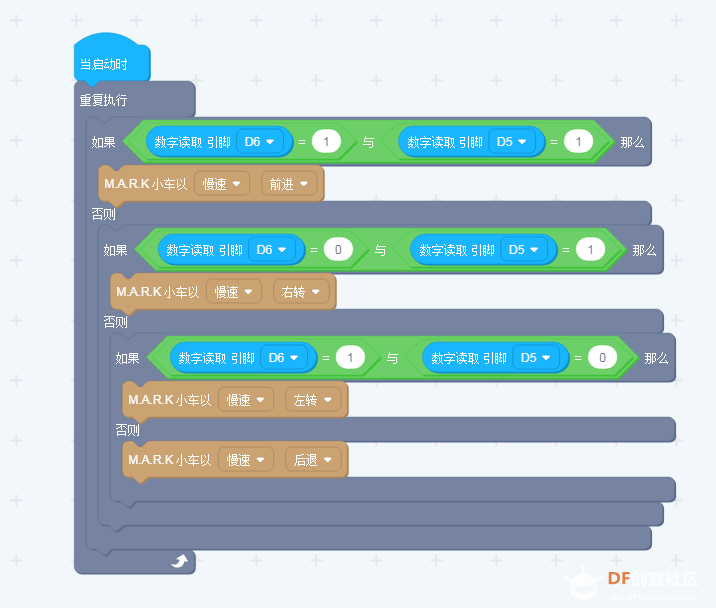

编写代码
对照巡线的原理,编写代码如下:
