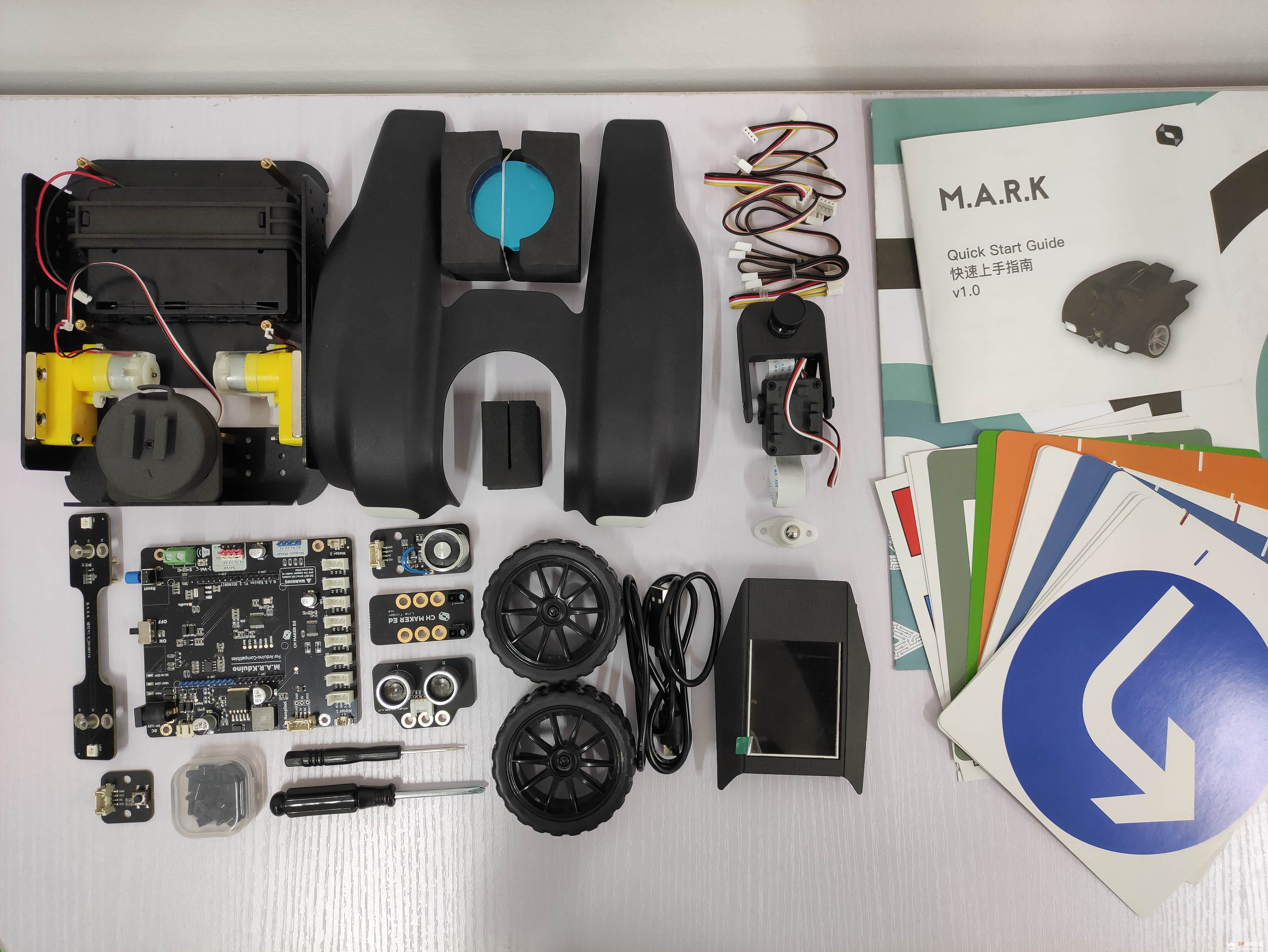

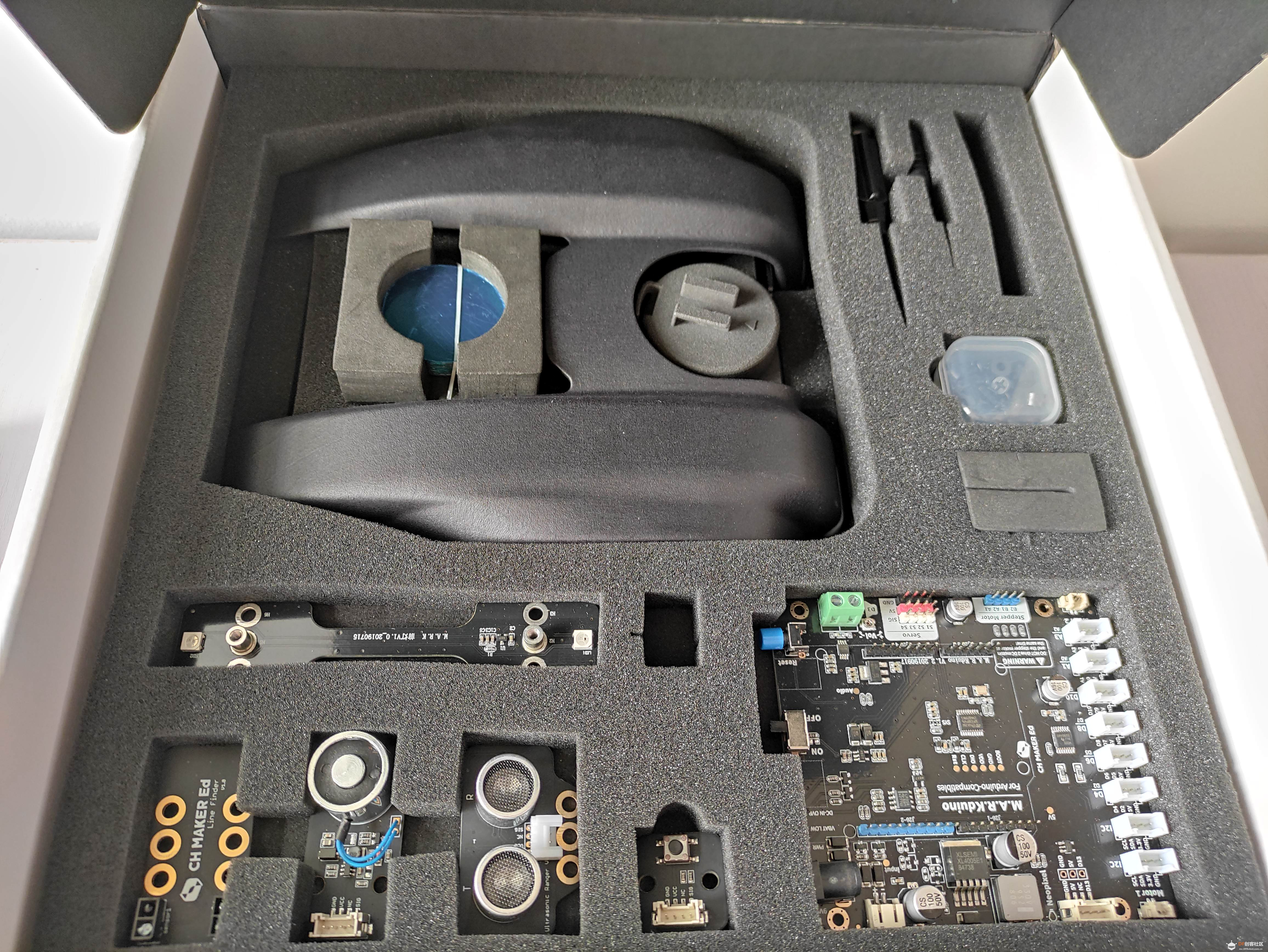

打开包装盒,印入眼帘的是一张项目地图和一本快速上手指南。

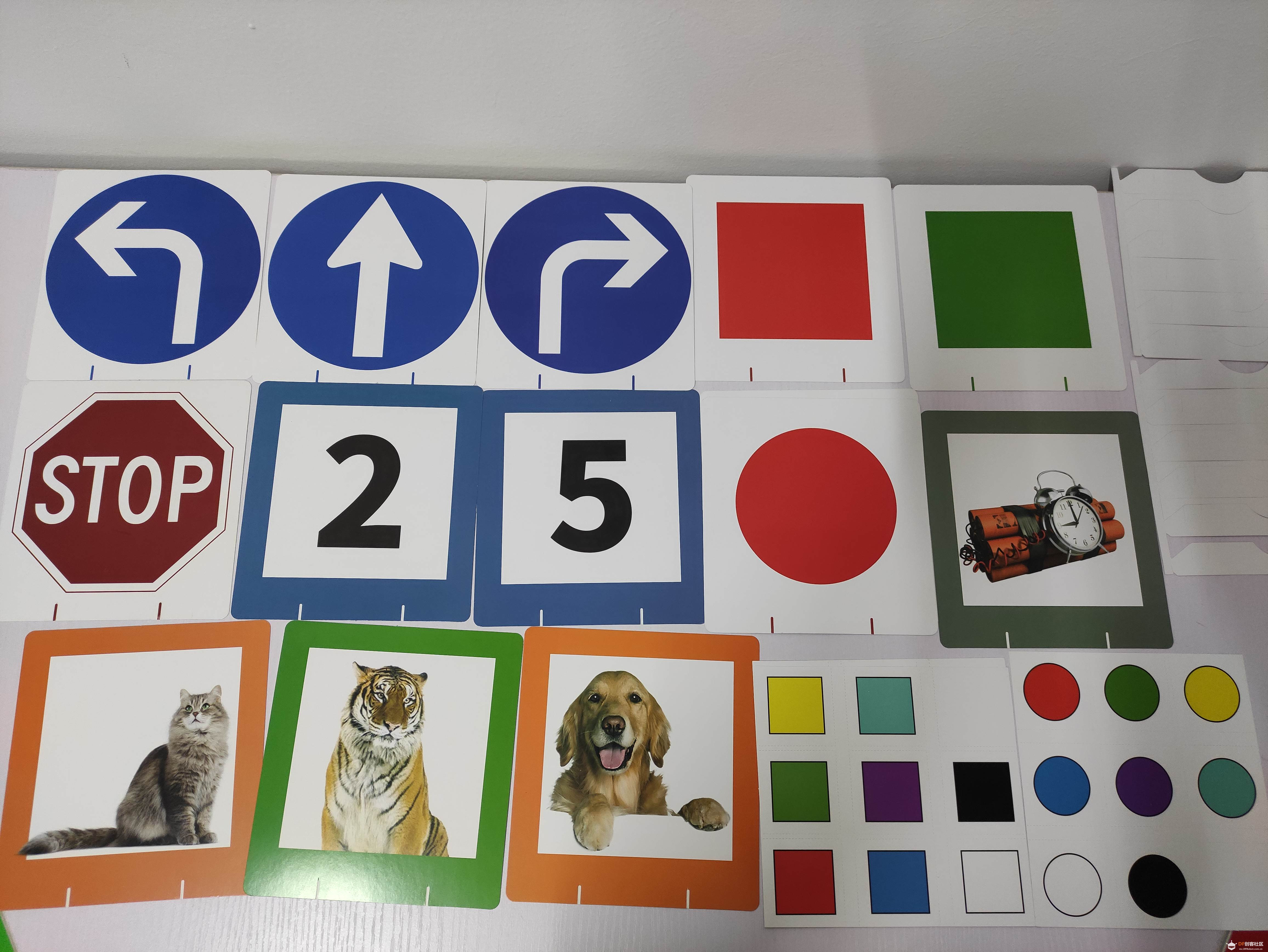

在指南的下方放着一叠识别卡片。基本上分为交通标志、数字、图形、家庭动物、动物园动物,还有卡片支撑架。
第二层中有小车的车顶盖、螺丝刀、五金盒、扩展板和一些传感器。

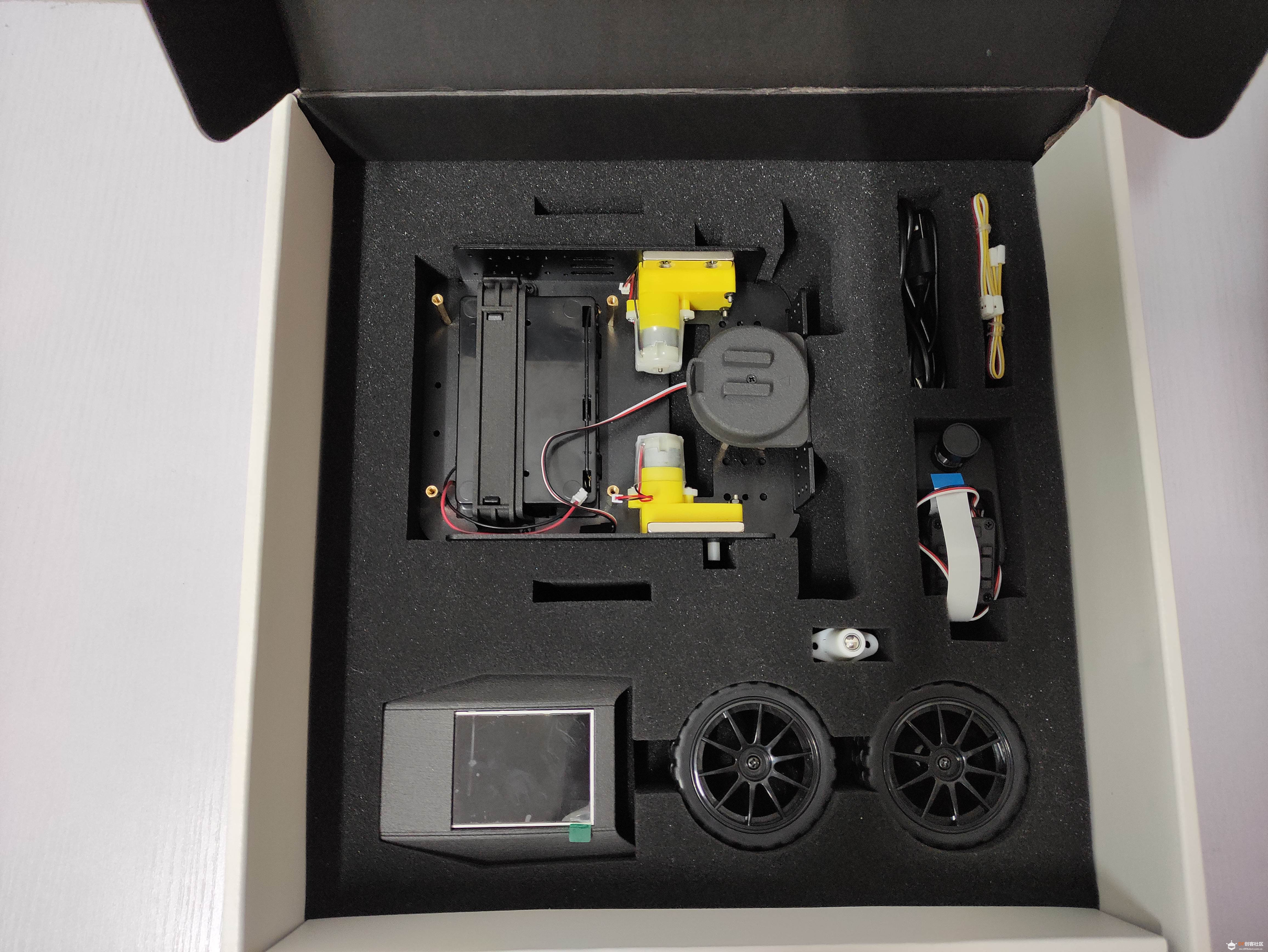

第三层里有车架、云台摄像头、CyberEye 主控、车轮和线材。
来一张全家福吧!接下来就可以动手组装了。

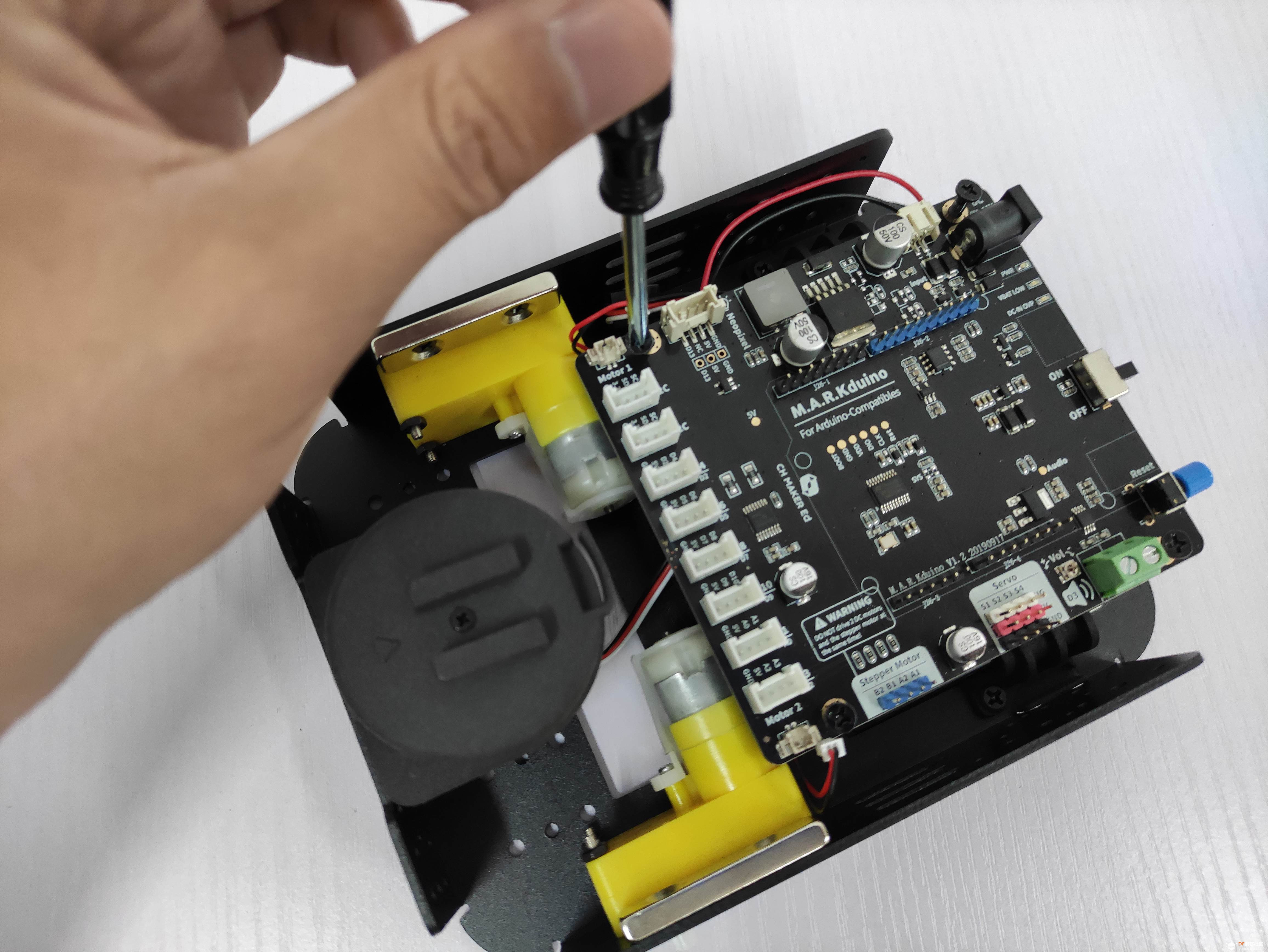

首先安装扩展板。取出扩展板,将白色 IO 插口一侧面向车头,用螺丝固定到车身的铜柱上。

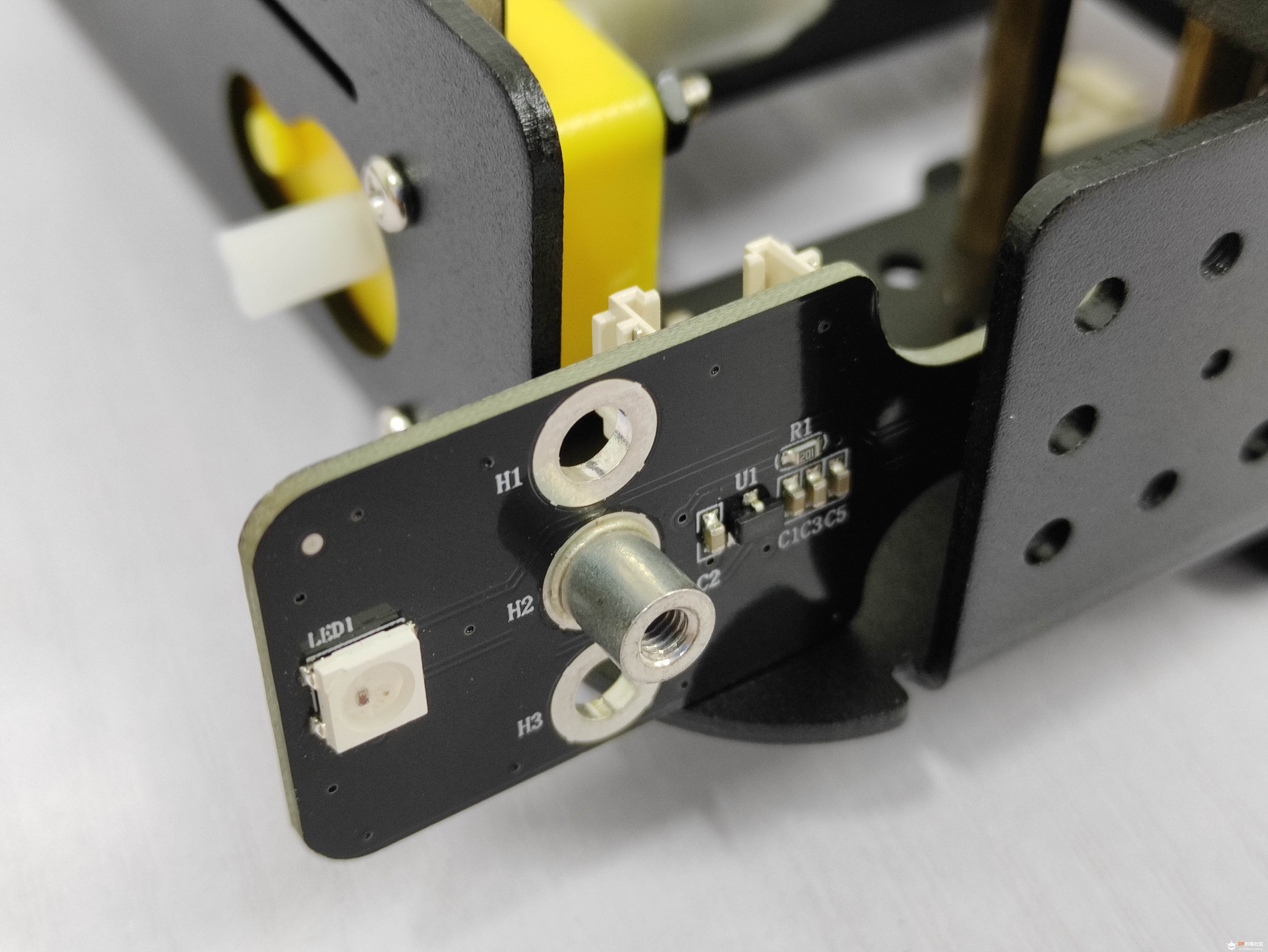

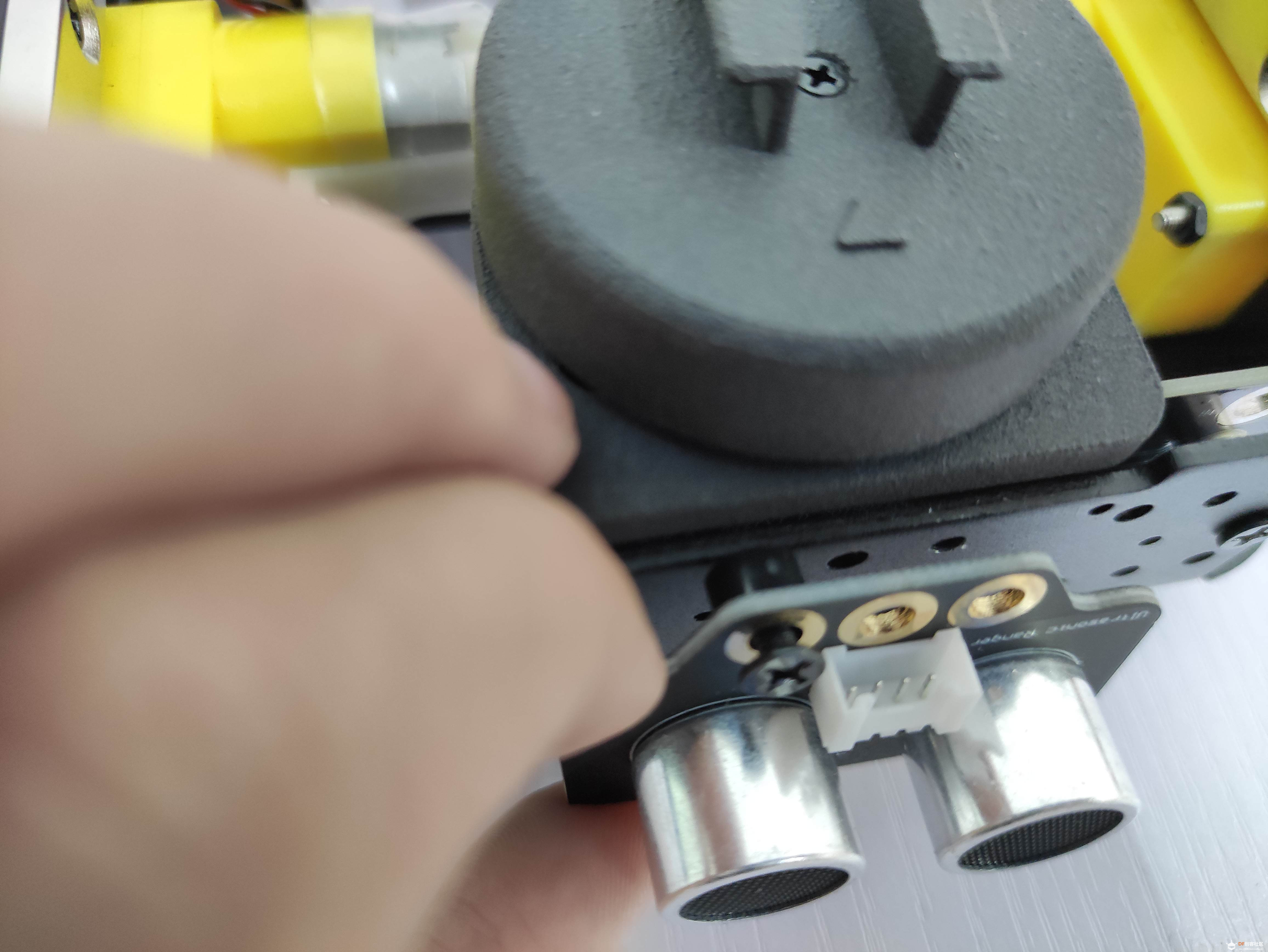

用螺丝先穿过超声波传感器,再穿过隔离柱,然后固定在车头中间位置,完成超声波传感器的安装。

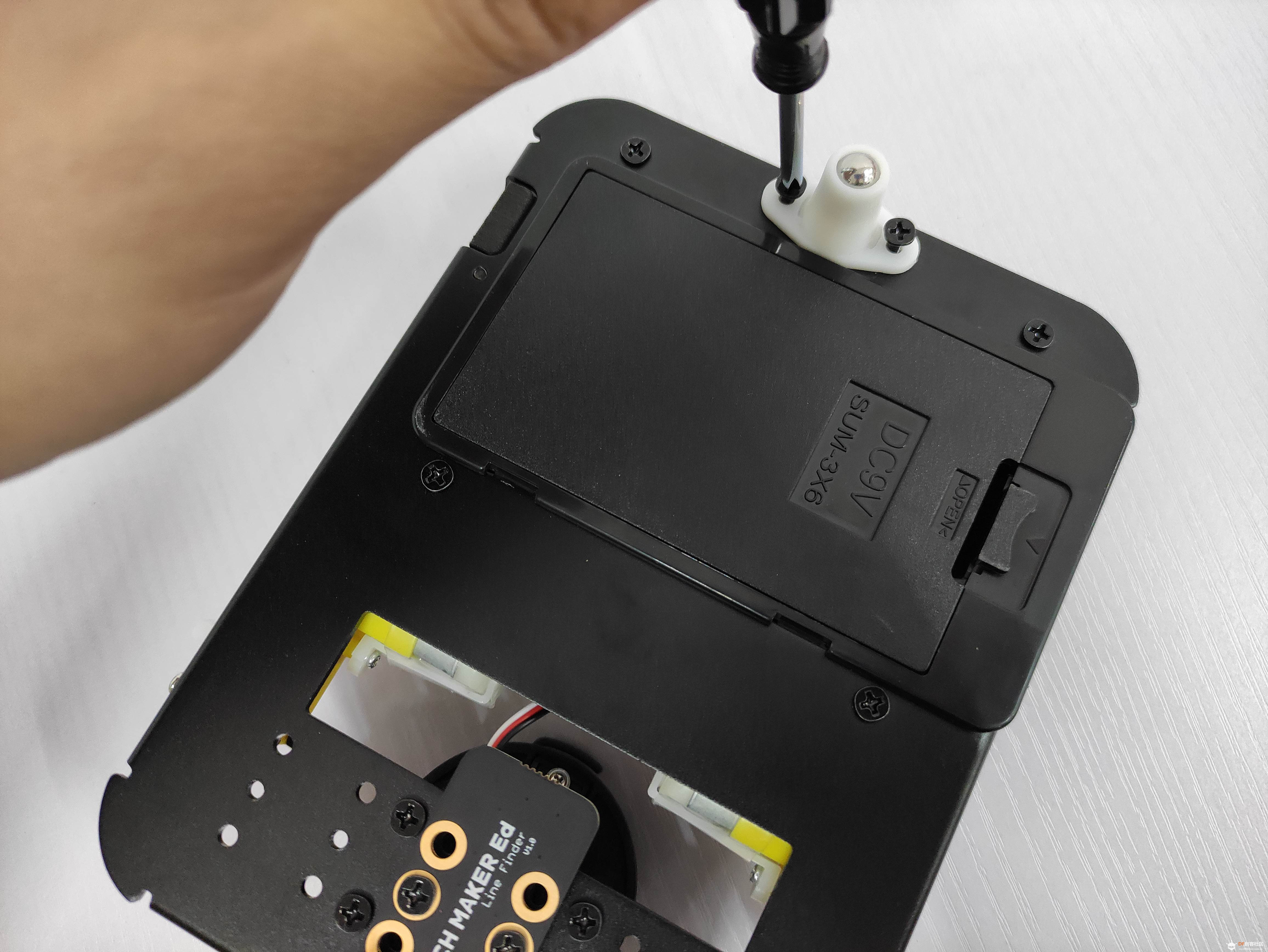

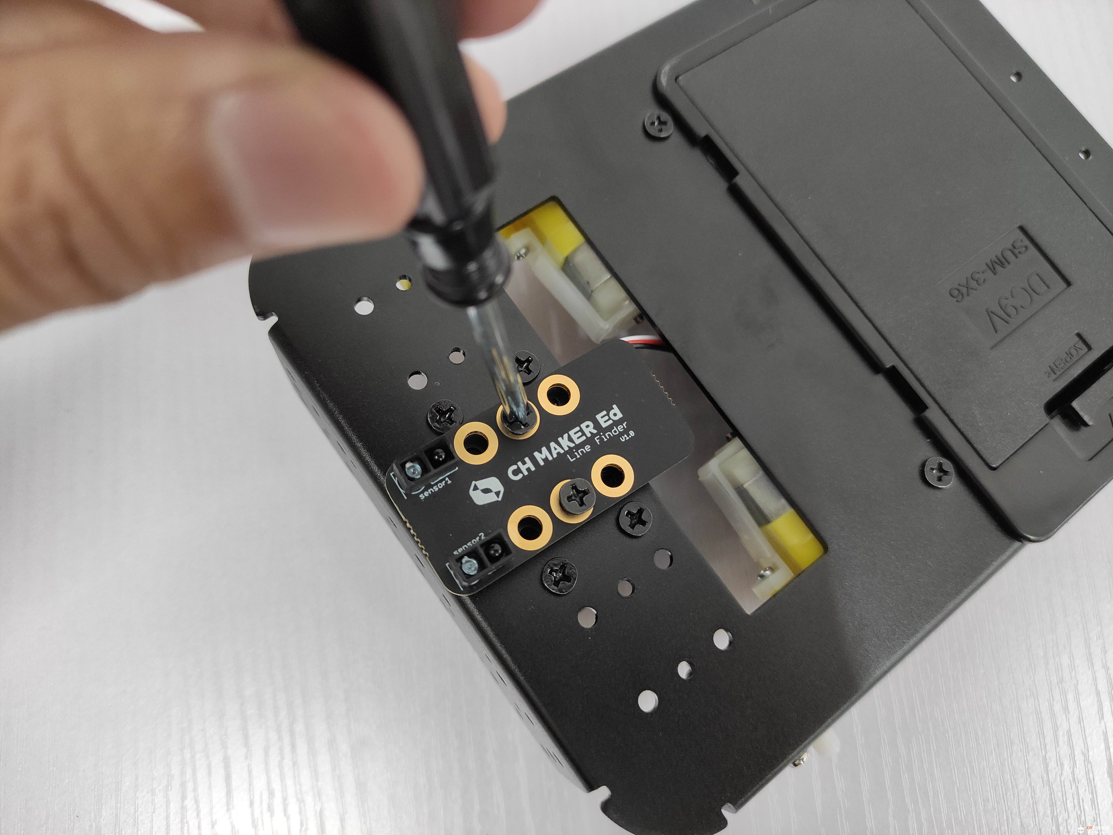

将车架翻过来,用同样的方法把巡线传感器固定在车架前部中间的位置。
在车架尾部固定万向轮。

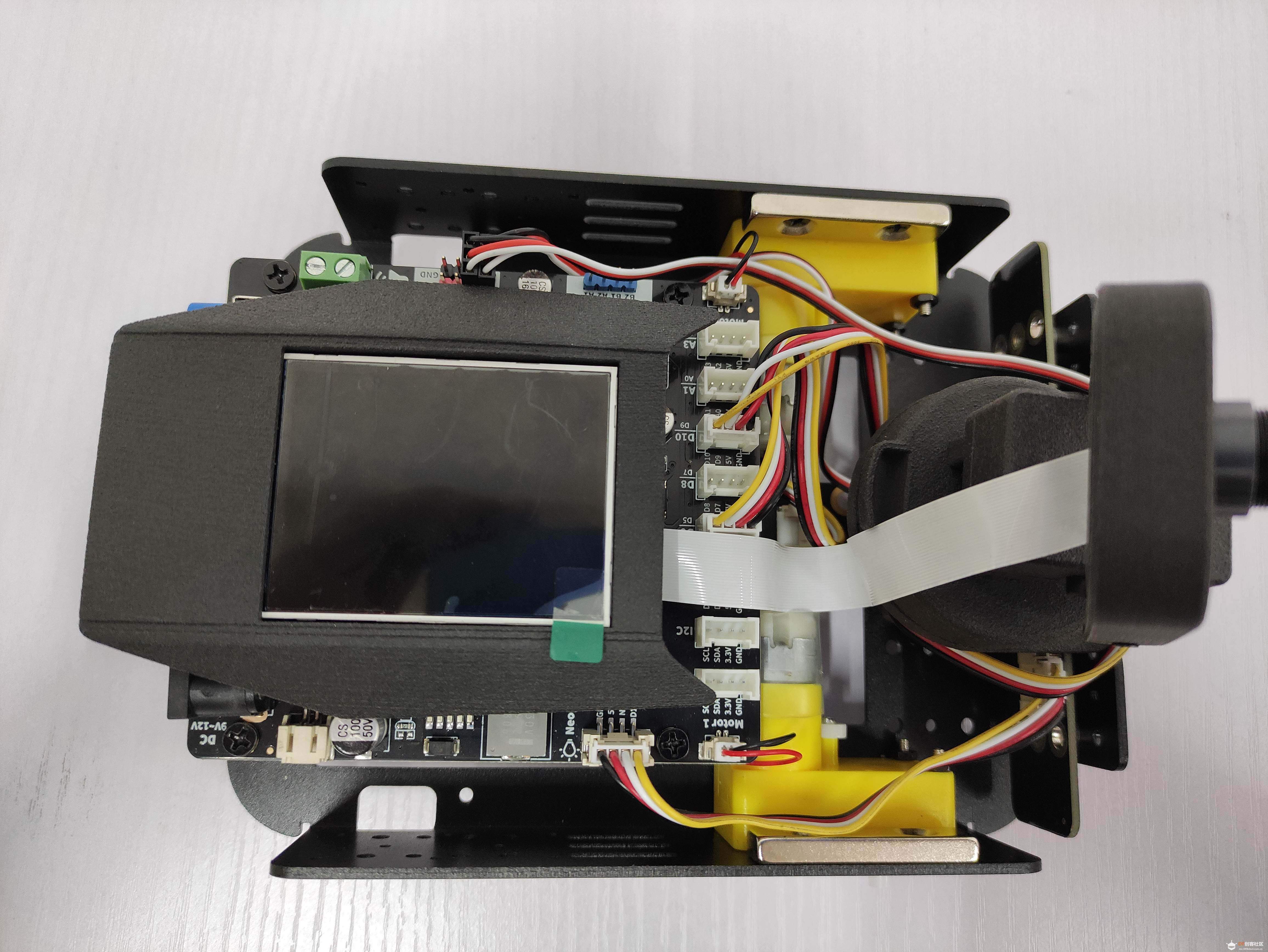

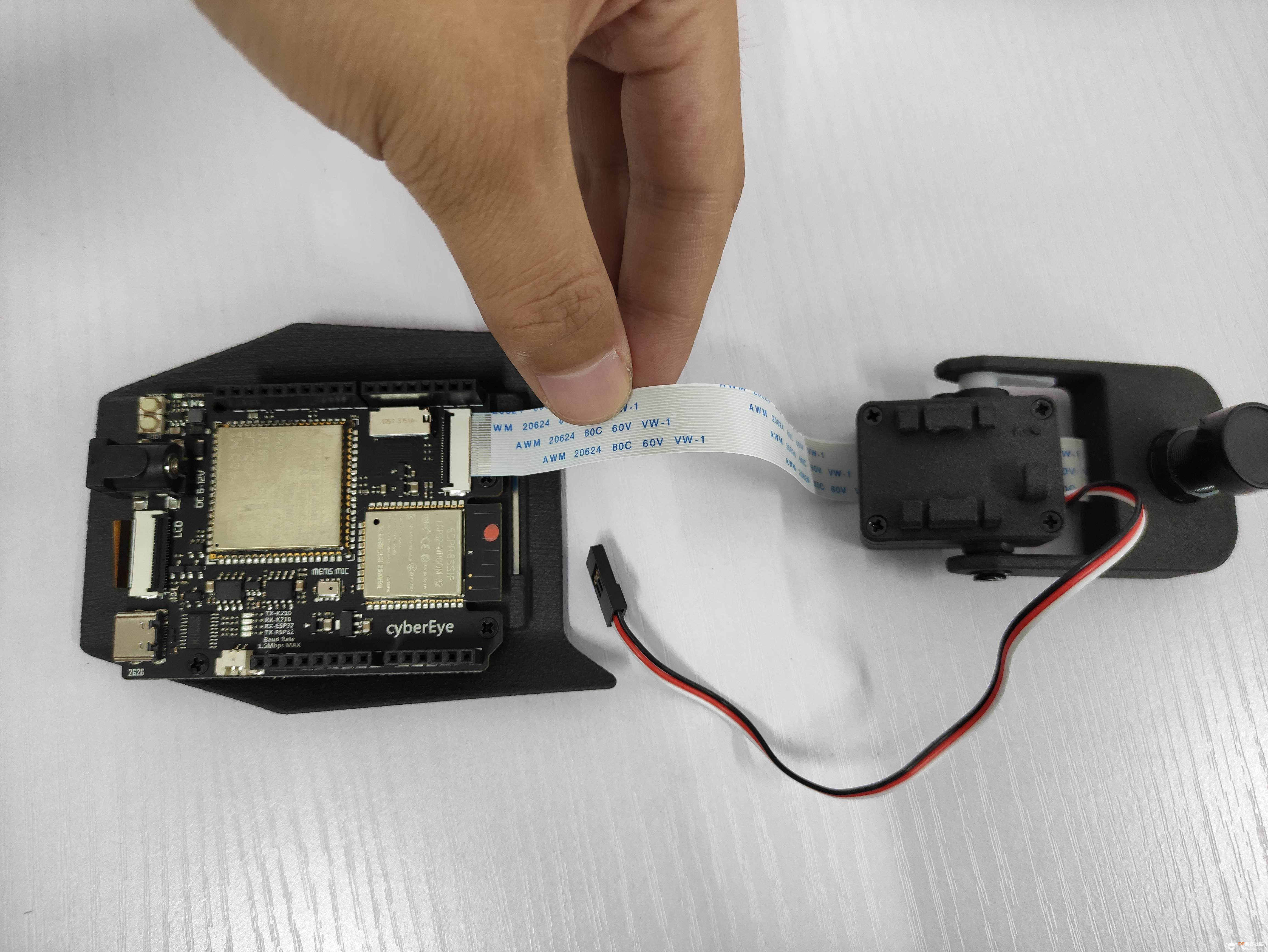

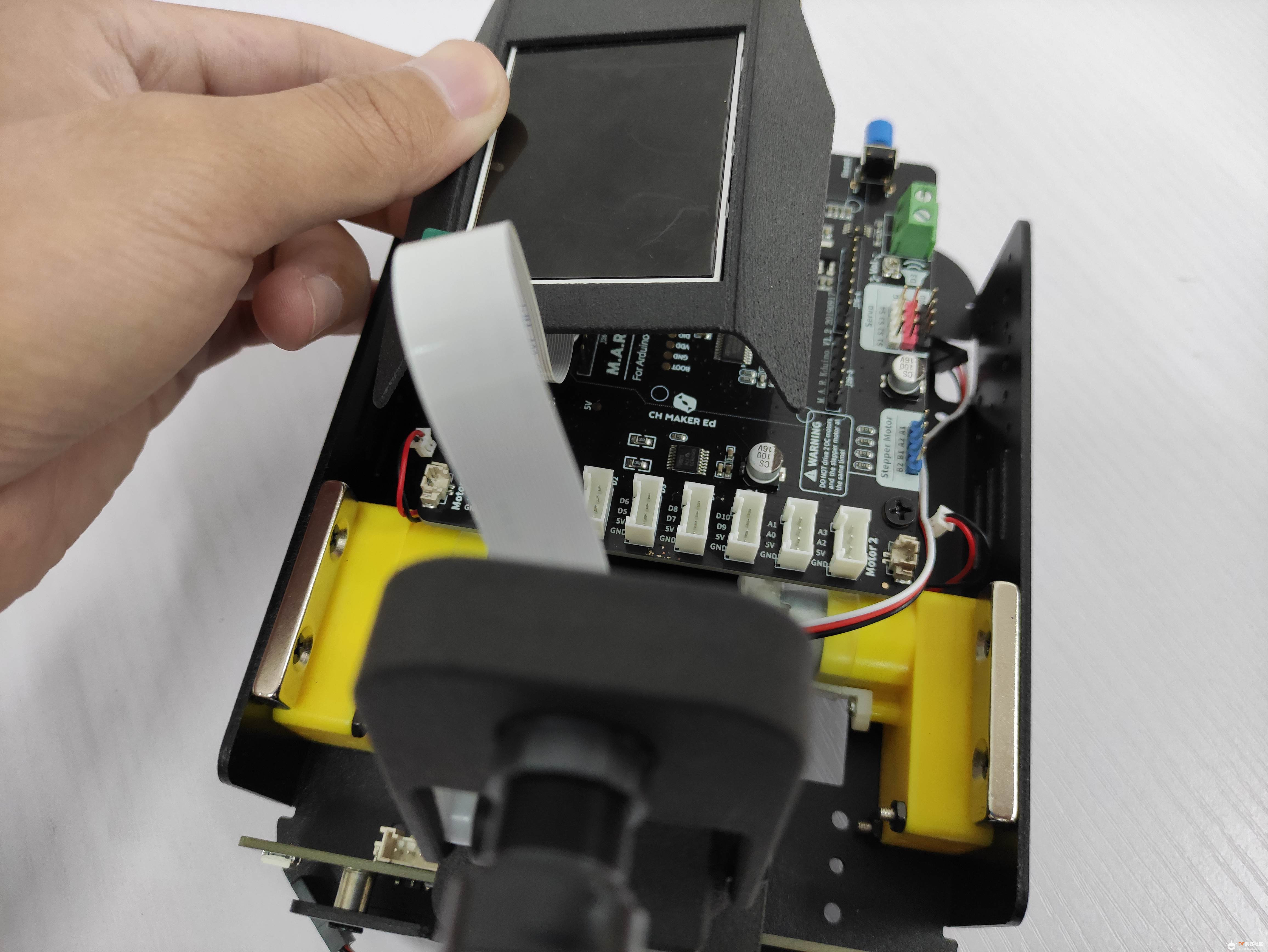

取出 CyberEye 主控和云台摄像头,按照下图的连接方式将摄像头排线接到主控板上。需要先翻开左侧黑色锁盖,插入排线后再盖上锁盖。

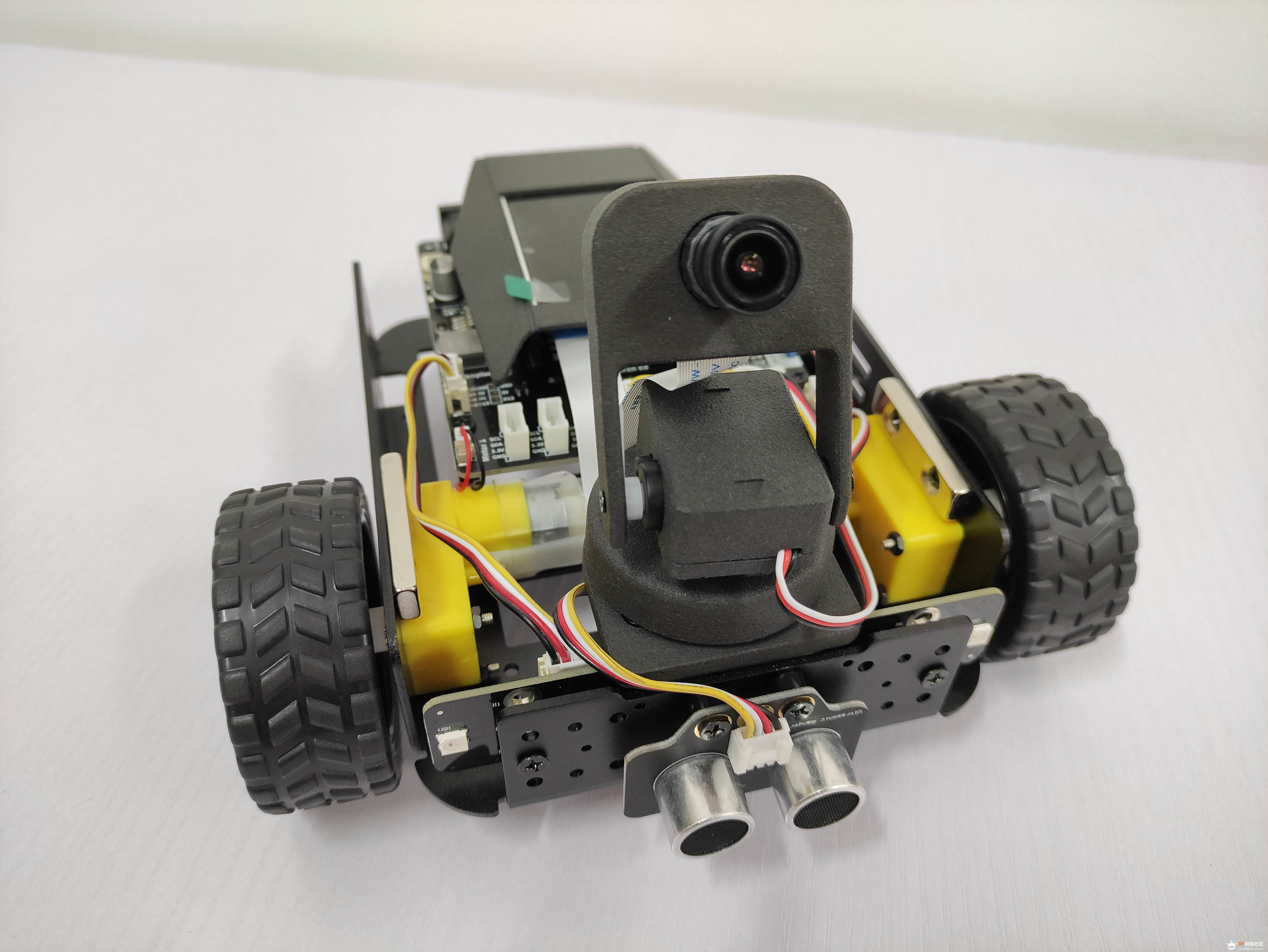

将云台固定到车身前部,并将主控插在扩展板上。
将传感器用连接线接到扩展板上。两侧马达接到马达专用接口,车灯接到车灯接口 D13,超声波传感器接到 D8|D7,巡线传感器接到 D6|D5,车身上云台接到舵机接口 S1,摄像头下方云台接到舵机接口 S2。

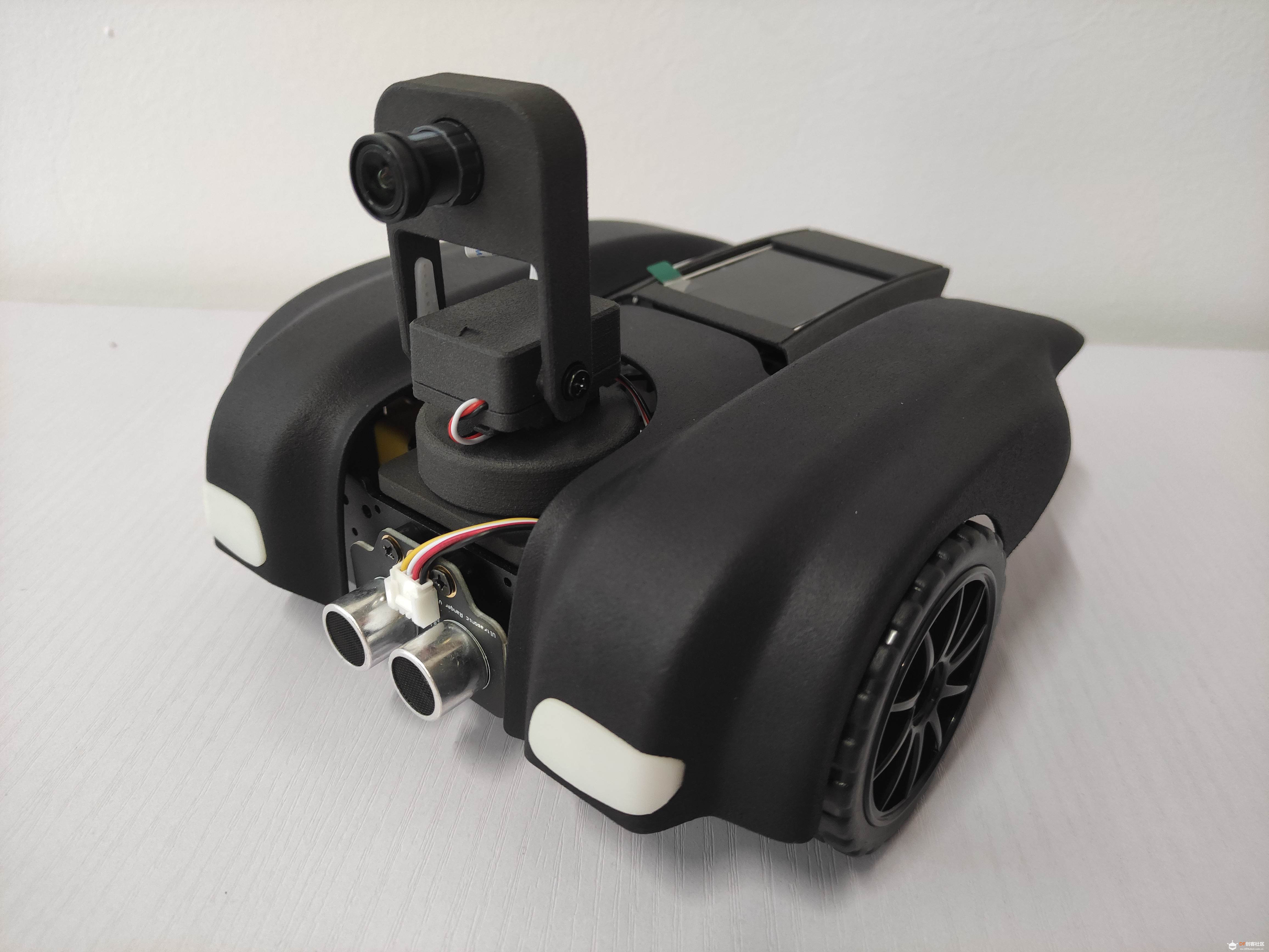

装上两侧轮子。
轻轻盖上车顶盖。
好了,组装完成!

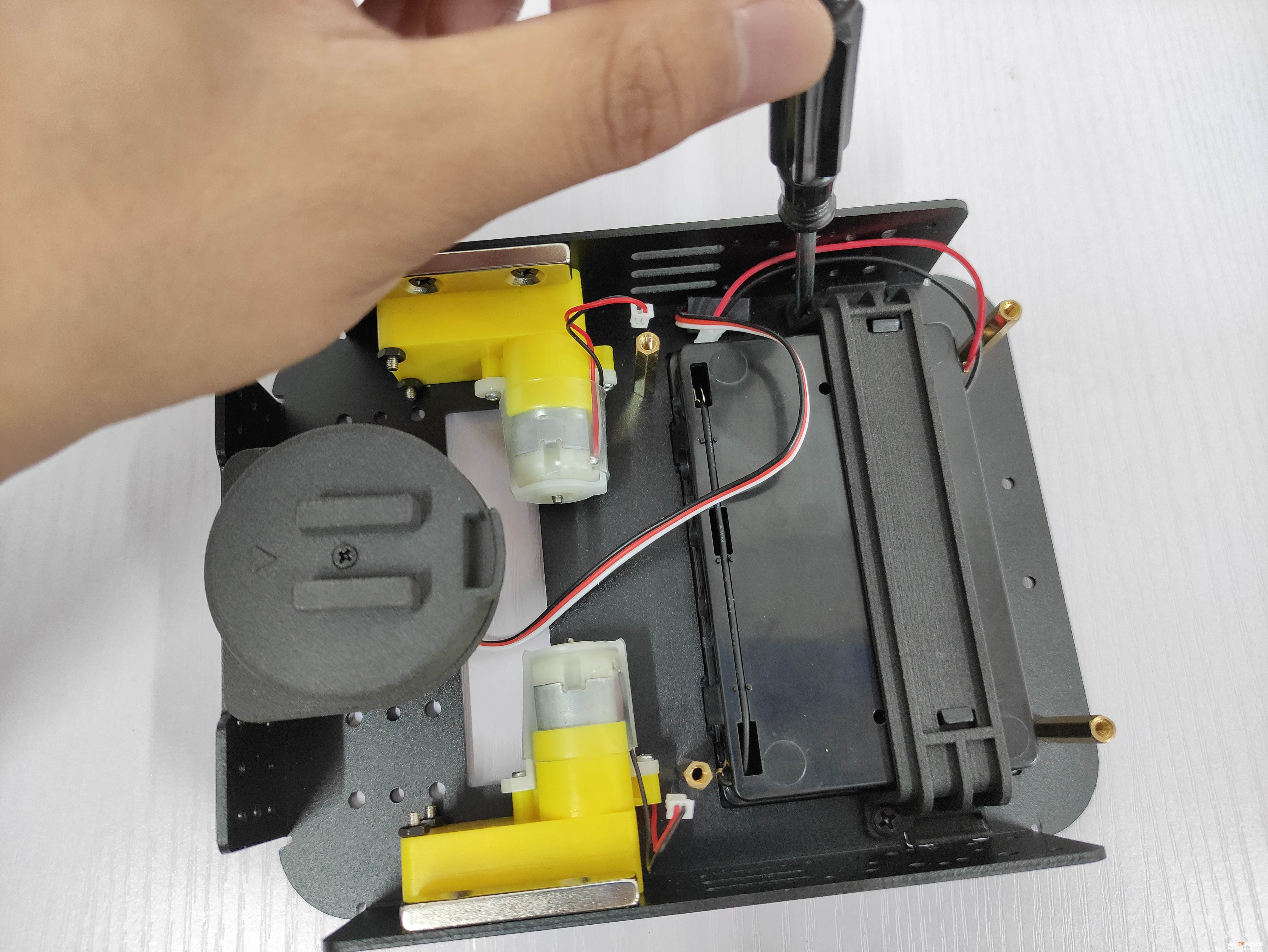

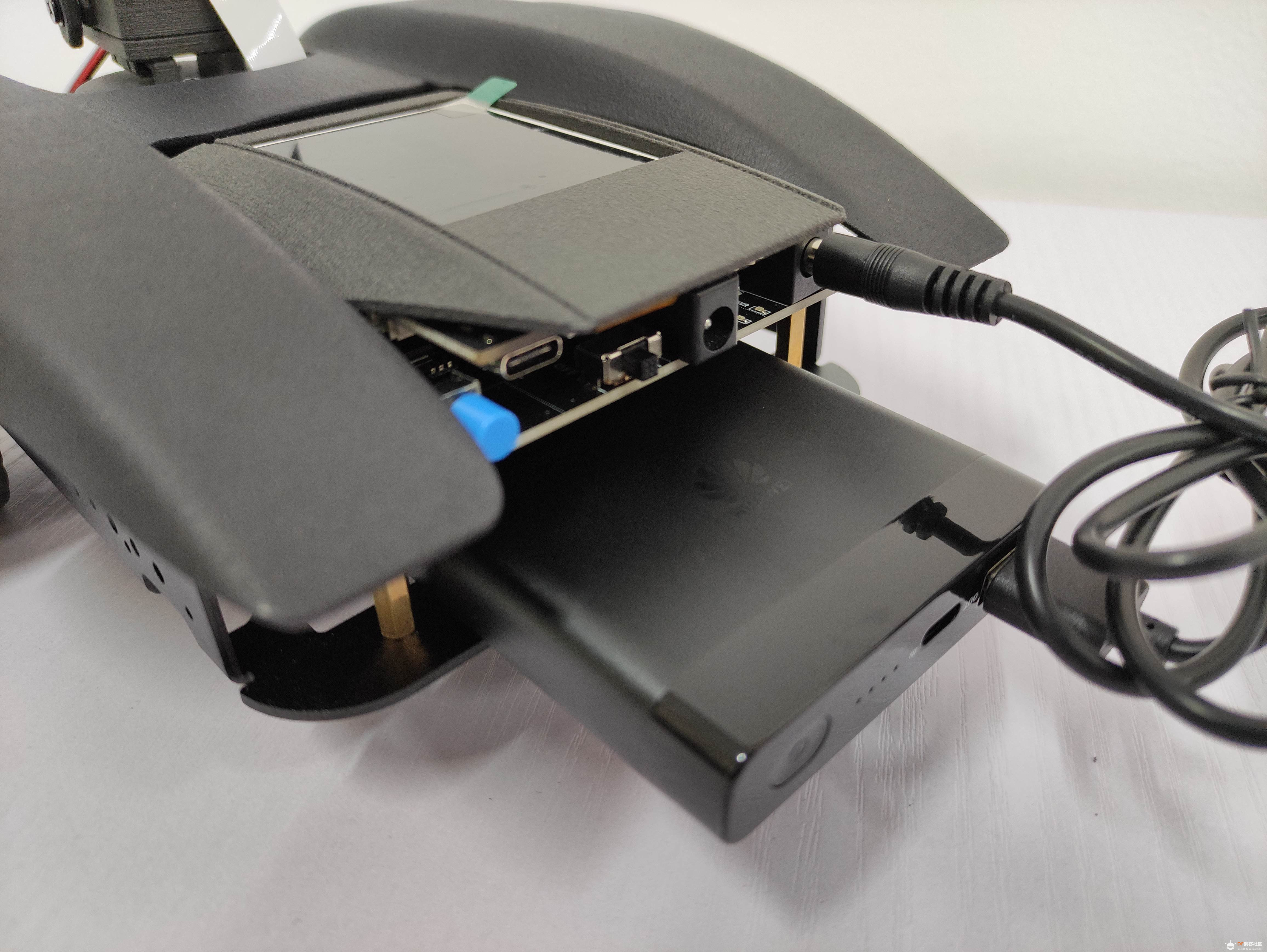

因为小车供电用的是电池盒,需要 6 节 AA 5 号电池。这样很费电池。查阅手册看到也可用锂电池,电压 9-12V。刚好我有一个最高 9V 电压输出的充电宝。于是我把电池盒拆了,改用充电宝供电。
拆的时候把电池盒两侧的螺丝拧掉后把电池盒上面的护栏小心取下,然后就可以把电池盒拿掉了。
这是装上充电宝以后的样子。充电宝太长了,所以露出来了。
