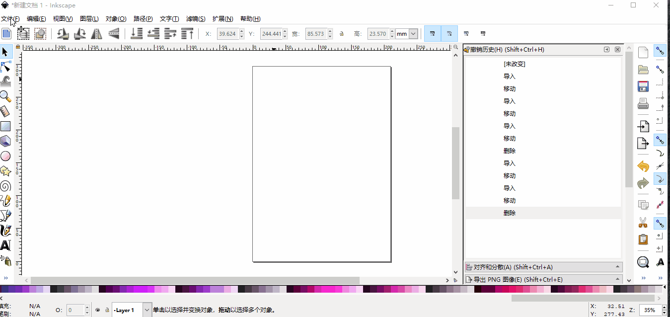

看了论坛中 如何在文档中画高清像素的电路图?矢量图?如何画一个DFRobot资料库风格的电路图?这两篇帖子,大致学习了一下如何使用inkscape画矢量图,发现这款软件真的很好用,现在来动手自己画一个。
先感受一下清晰的电路图效果是什么?
如何让电路图的线条更清晰明了?图1
今天给各位老师和同学要讲的是,按钮、温湿度传感器、LCD显示屏、UNO+扩展板。
知道了要画的内容,先找对应元器件的SVG图。
  • 官方SVG图库资料
https://github.com/DFRobot/DFRobot-SVGs
  • 如果链接中SVG图不全,在Mind+官方交流群中联系技术支持,找到你所需要的SVG图。
下面直接展示才艺,废话不多说!!!
第一步打开软件,导入所需的SVG图。
  • 上图中页面不能删除,否则无法导出位图
第二步画线
  • 选择画线模式
  • 要对线进行颜色修改,先点击所画的线条,然后在对象里面找到填充和笔刷
第三步让线更清晰看到所在位置
  • 如果线在矩形的下面,就要将线移动到矩形上面,要先选中线才会出现移动图层,如下图
  • 在矩形上加个圆形,让线更清楚显示,一定要把笔刷样式中的宽度修改为0
    第四步完成
    第五步导出PNG图
    • 导出之前先要对页面进行缩放
  • 先导出为图片位置,最后点击导出,就能在图片所在位置看到电路图。
