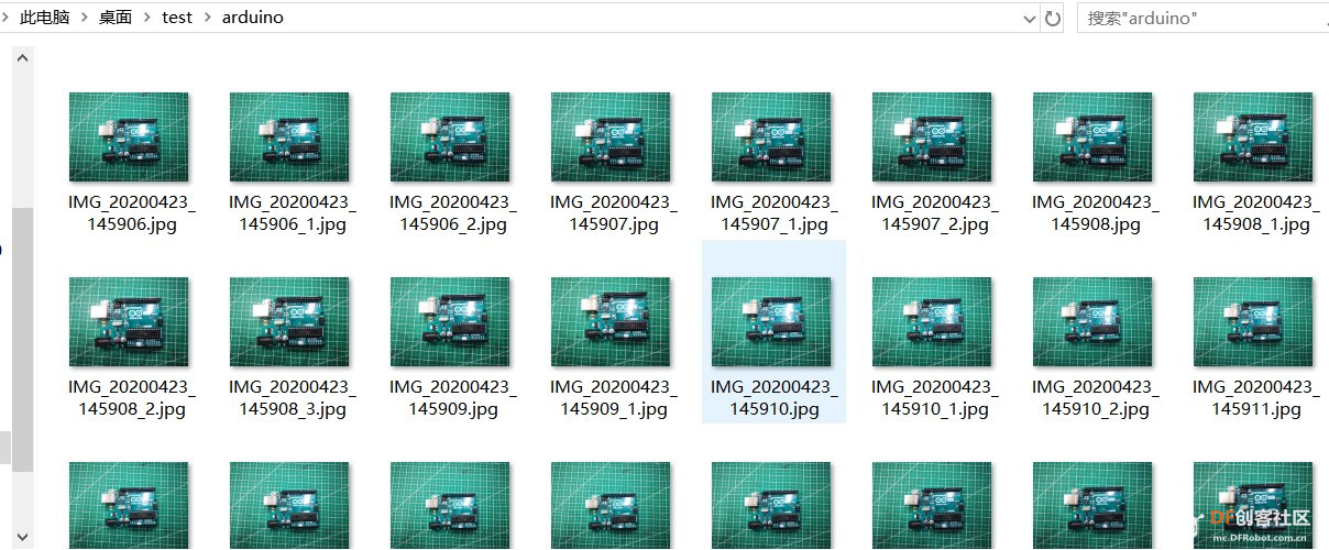

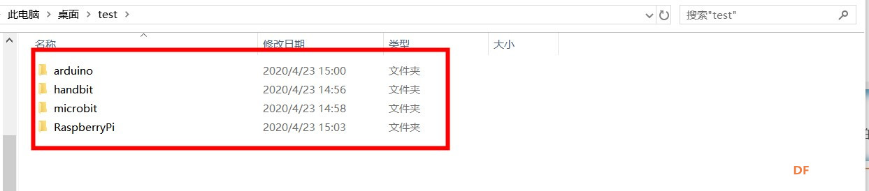

1、用手机拍摄我们的Arduino、microbit、掌控板、树莓派的图片(ps:识别的准确定和我们的数据集的大小有关):
数据集处理
将图片数据集按分类保存为单独的文件夹, 子目录的名字为最后生成label的名字。
注意:分类文件夹数量要大于 2个!
例如:
数据集文件目录结构
   |-Dir_name
     |-Class_1
      |-Class_2

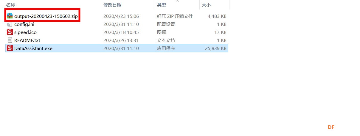

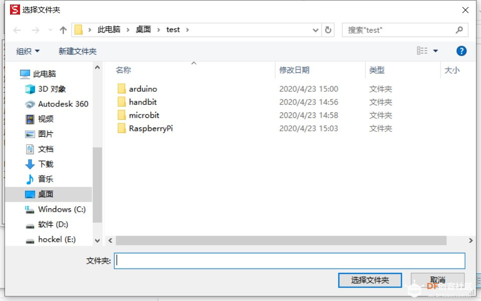

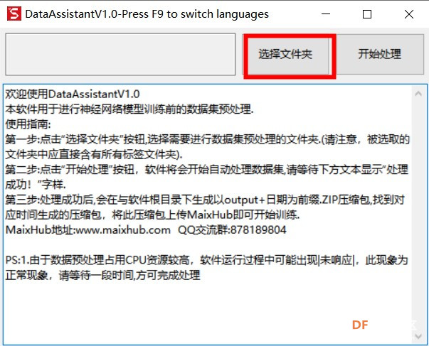

2、使用转换工具处理文件夹
工具下载地址:预处理软件

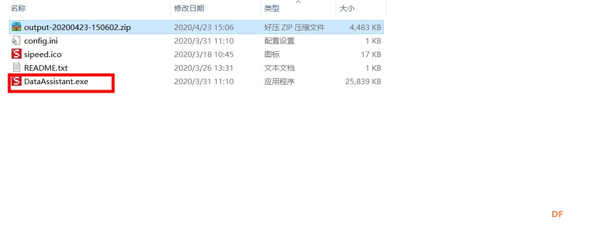

1.将预处理软件下载完成之后,解压后点击.exe文件即可使用
选择文件夹确定即可
选择我们准备好的数据集
执行完成后会生成zip文件(这个之后我们在模型训练的网站上会有用到)
*注意:
建议的图片分辨率 224
224, 上传之前可以使用工具批量转换一下
每个分类不要低于40张图片,否则无法开始训练
数据集压缩后大小不超过20M
子目录名不能使用汉字, 否则生成的label无法显示**

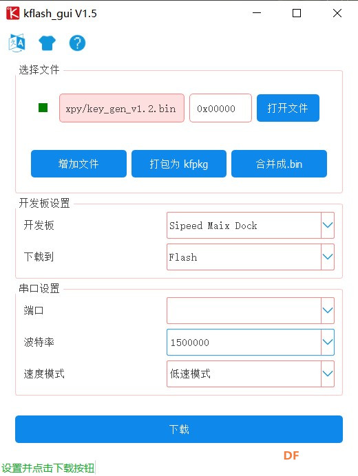

1、下载key_gen固件 key_gen_v1.2.zip
2、下载kflash-gui kflash-gui
3、使用kflash-gui 烧录 key_gen 固件
4、打开串口终端(Xcom), 重启开发板, 可以看到打印出的机器码。

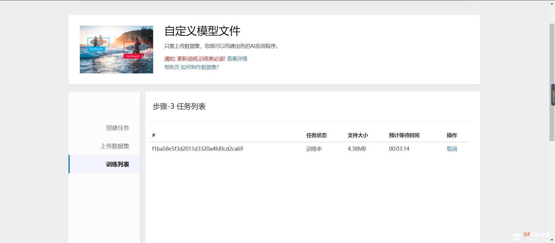

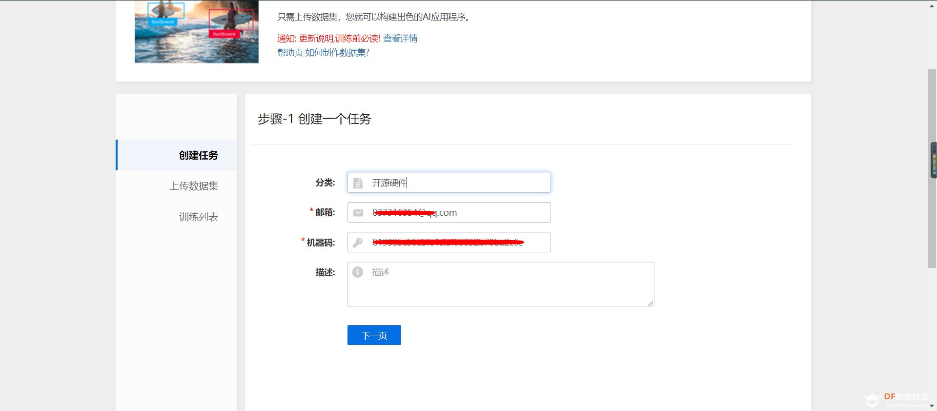

提交训练任务

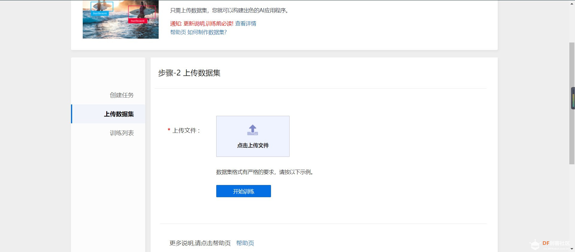

1、打开Maixhub模型训练平台并创建一个任务
在填写邮箱处填写接受模型的邮箱在填写机器码处填写机器码
2、上传数据集,选择我们前面准备好的数据集
3、进行数据训练,训练的时间和我们的数据集大小有关

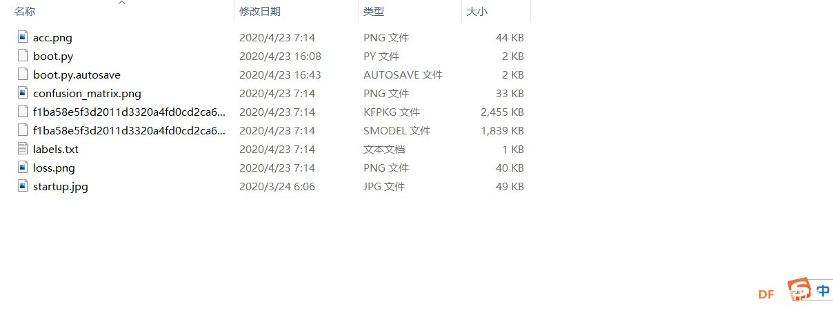

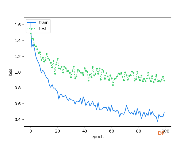

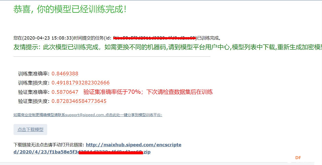

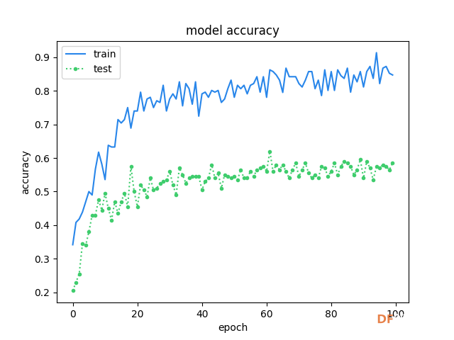

训练好后,我们的邮箱会接受的我们的训练模型:

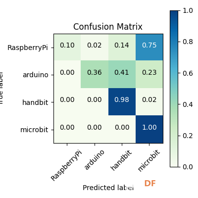

这里可以看到我的准确度还是比较低的。我们下载并解压下来可以看到下面这个文件:
里面有我们的的数据模型,和我们模式的一些准确度、损失度等信息

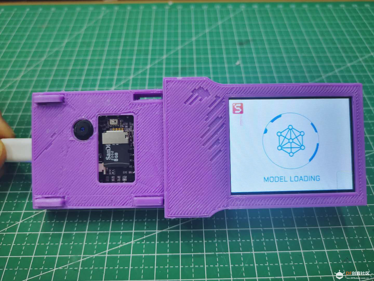

烧录模型到flash
模型有两种使用方式, 可以使用sd卡或烧录flash的方式来运行模型脚本。
使用sd卡
1、烧录最新Maixpy固件
2、将邮件中的zip 解压
3、将所有文件放到sd卡根目录
4、将sd卡插到开发板上, 重启开发板

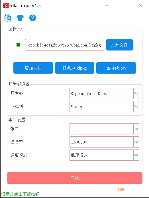

烧录模型到flash
1、打开 kflash-gui, 选择解压出的kfpkg文件(模型内自带maixpy 固件,不需要单独烧录)

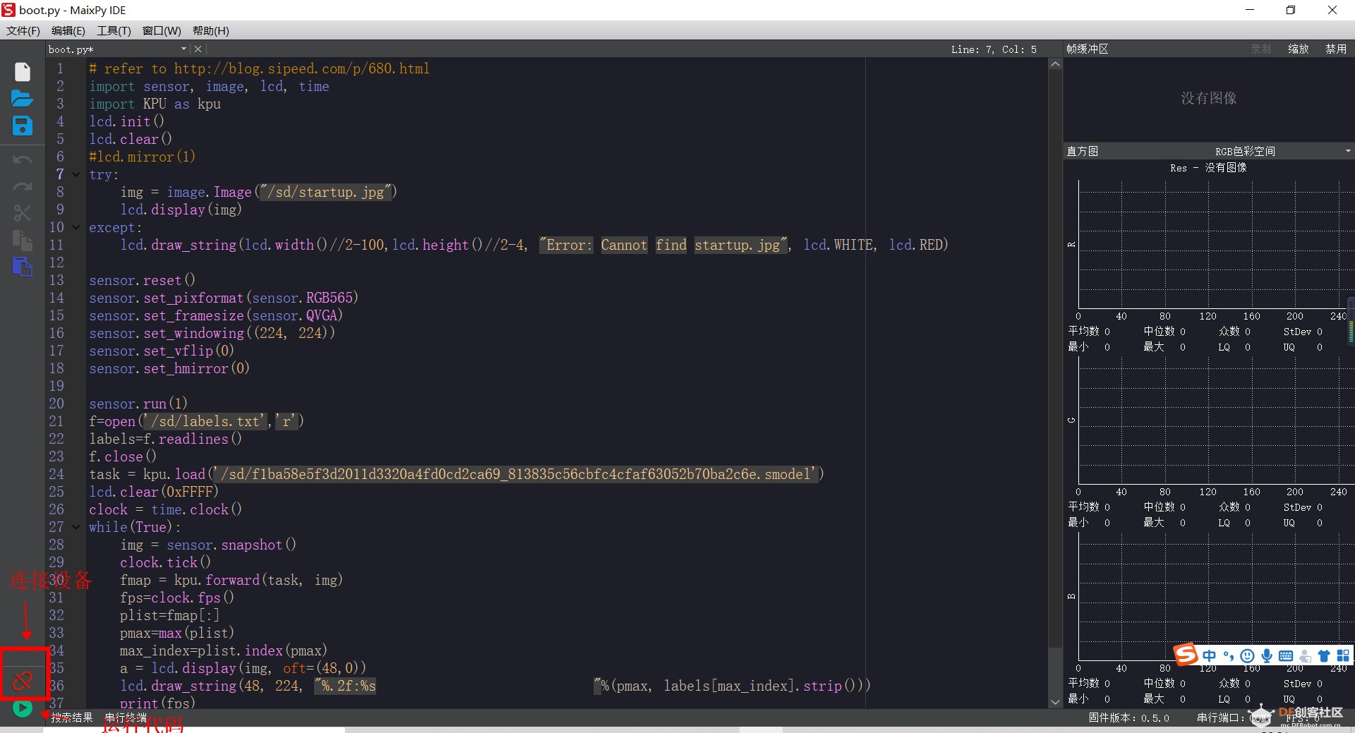

在邮件中的训练模型解压文件中,有boot.py,就是我们的识别模型程序了,我们现在用MaixPY IDE打开(具体使用操作及相关API文档可以参考官方wiki):
# refer to http://blog.sipeed.com/p/680.html
import sensor, image, lcd, time
import KPU as kpu
lcd.init()
lcd.clear()
#lcd.mirror(1)
try:
    img = image.Image("/sd/startup.jpg")
    lcd.display(img)
except:
    lcd.draw_string(lcd.width()//2-100,lcd.height()//2-4, "Error: Cannot find startup.jpg", lcd.WHITE, lcd.RED)
sensor.reset()
sensor.set_pixformat(sensor.RGB565)
sensor.set_framesize(sensor.QVGA)
sensor.set_windowing((224, 224))
sensor.set_vflip(0)
sensor.set_hmirror(0)
sensor.run(1)
f=open('/sd/labels.txt','r')
labels=f.readlines()
f.close()
task = kpu.load('/sd/f1ba58e5f3d2011d3320a4fd0cd2ca69_813835c56cbfc4cfaf63052b70ba2c6e.smodel')
lcd.clear(0xFFFF)
clock = time.clock()
while(True):
    img = sensor.snapshot()
    clock.tick()
    fmap = kpu.forward(task, img)
    fps=clock.fps()
    plist=fmap[:]
    pmax=max(plist)
    max_index=plist.index(pmax)
    a = lcd.display(img, oft=(48,0))
    lcd.draw_string(48, 224, "%.2f:%s                            "%(pmax, labels[max_index].strip()))
    print(fps)
a = kpu.deinit(task)
