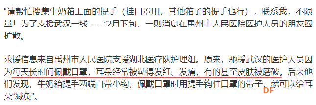

早在疫情爆发初期,就有一线医生因为长时间戴口罩导致耳朵负担过重,甚至磨破皮的情况出现。也不知哪位大神想出来了妙招,用牛奶箱提手来给耳朵减负。随后牛奶箱提手几乎成为一线医生的标配。
类似下文这样的新闻,在疫情期间比比皆是。但凡大牌点的牛奶厂家都提供了助力。

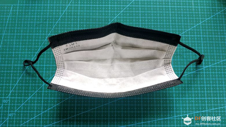

然而,牛奶箱提手用作口罩防勒装置有个致命缺点,就是尺寸无调节余地。
用于成年人的话,经广大医务人员“亲测”,应该还是靠谱的,
但是如果给小朋友用,恐怕就太大了。

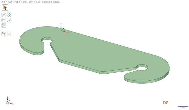

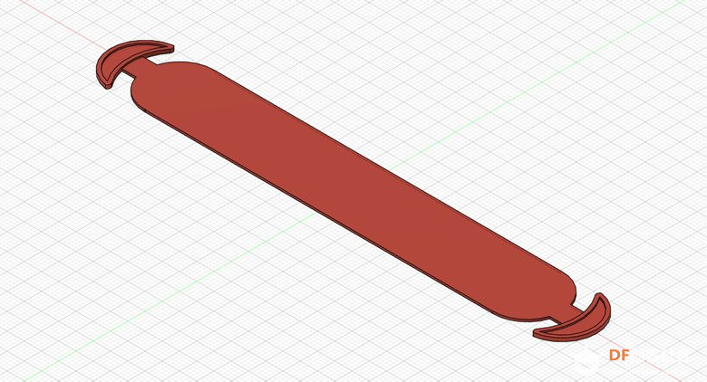

Fusion上的记录,有3个版本,不含DSM设计的,合起来应该有七八次改动吧。
迭代历程

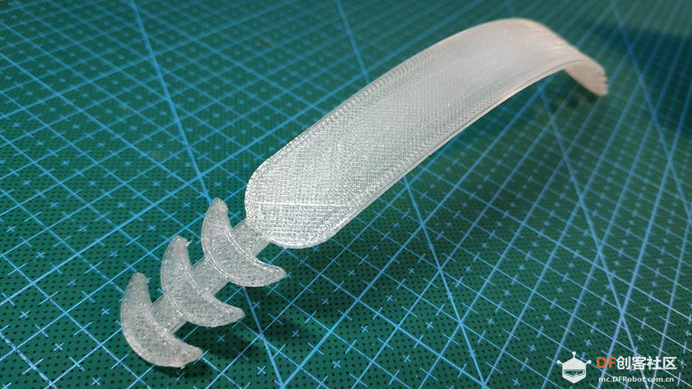

V1.0

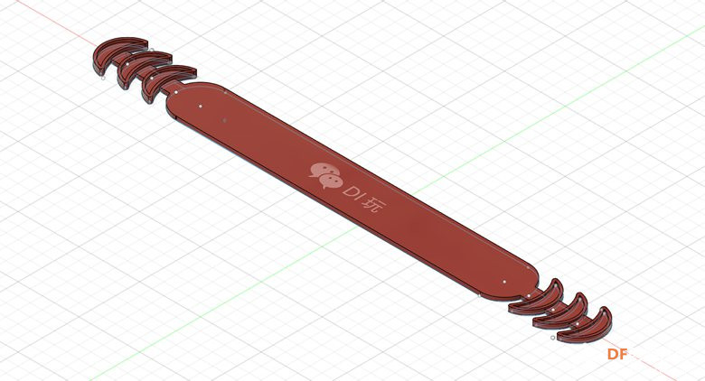

第一个版本是最复杂的,
卡扣位置可选,
边缘有加强筋,
整体厚度也较大。
总长度上参考了牛奶箱提手的长度,
留了几档卡扣供不同头围的人群使用。

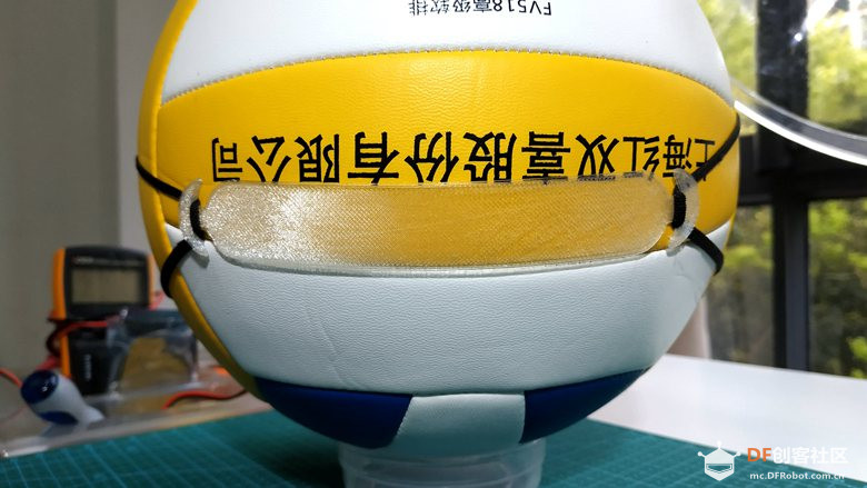

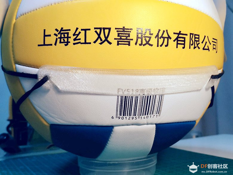

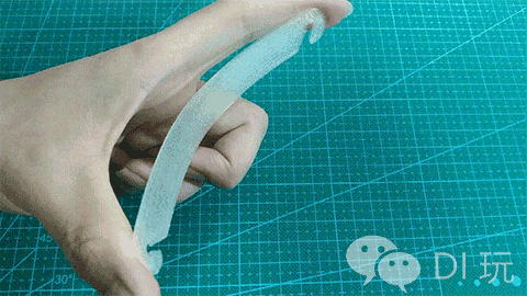

试制出来的样子,
弧度是手工折弯的。
因为厚度较大,
弹性差点。

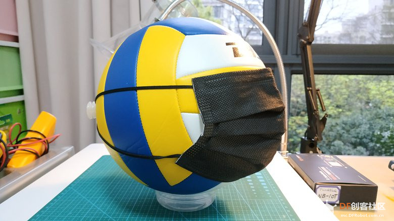

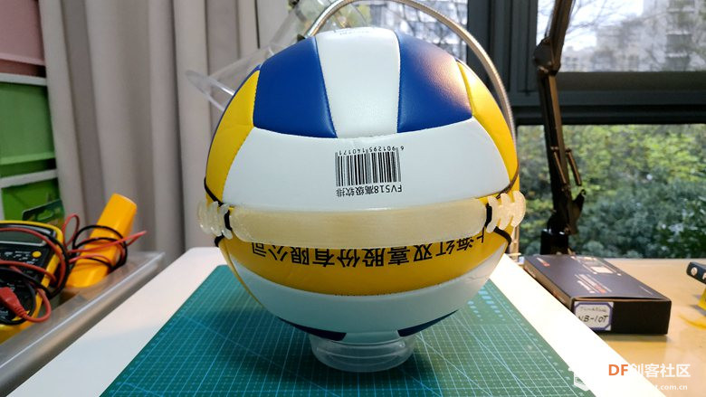

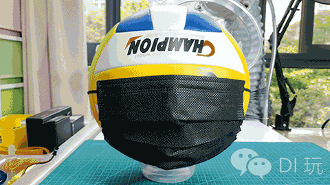

卡上口罩的样子

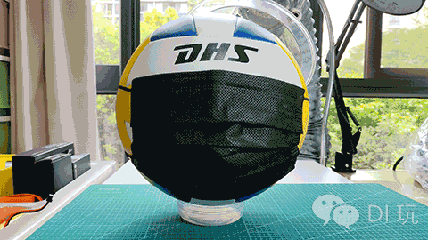

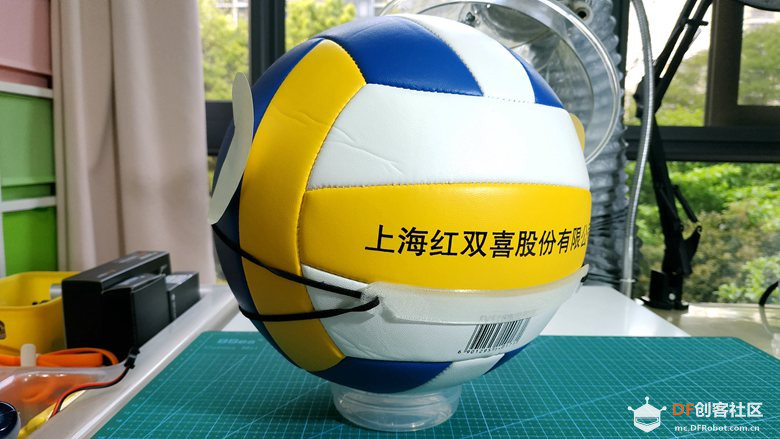

不好意思真人兽,
但突然有个脑洞,
为什么不拿个球来做毛豆呢?
有请红双喜

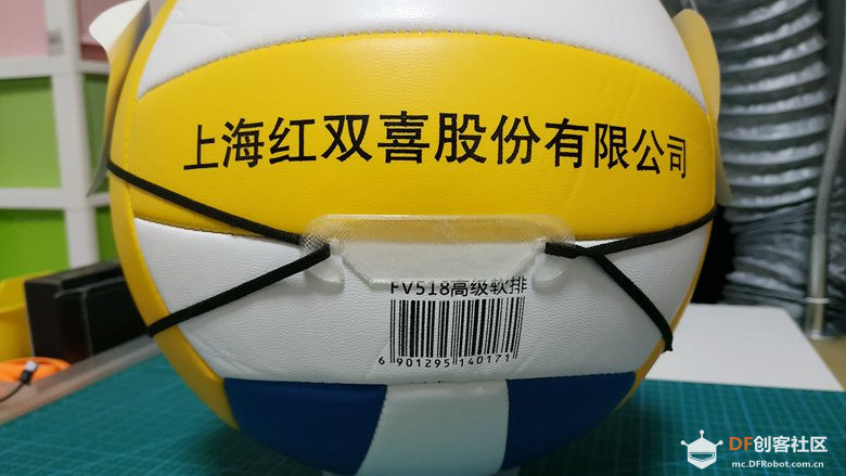

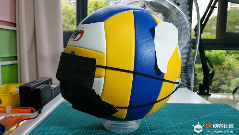

侧视图
后视图
可以看到效果和牛奶箱提手比较接近,区别就是有多个卡扣位置可以调整。
然而这个版本有几个明显的缺点:
厚度过大导致弹性不足。
备选的几个卡扣多余。经过几次实际佩戴,感觉这个范围内,口罩松紧带本身的张紧度可以弥补。
所以我们只要做****版和儿童版两个区分度较大的型号就可以了,这样批量制作时可以加快打印速度并节省材料。
V2.0
2.0版本减小了厚度,
删除了最外部的几个卡扣。

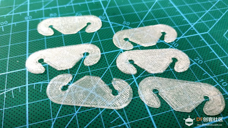

V3.0
为了解决上一版疑似会缠头发的缺陷,
我修改了鱼骨结构的卡扣

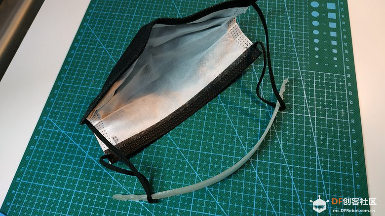

根据前两版的佩戴经验,
我觉得摒弃传统口罩佩戴方式,
让松紧带穿过耳朵下方,
把防勒带放在后颈的位置,
可以完全解放耳朵,
更加舒适。
为了直观些
贴了个丑丑的耳朵示意
有点像二师兄啊!

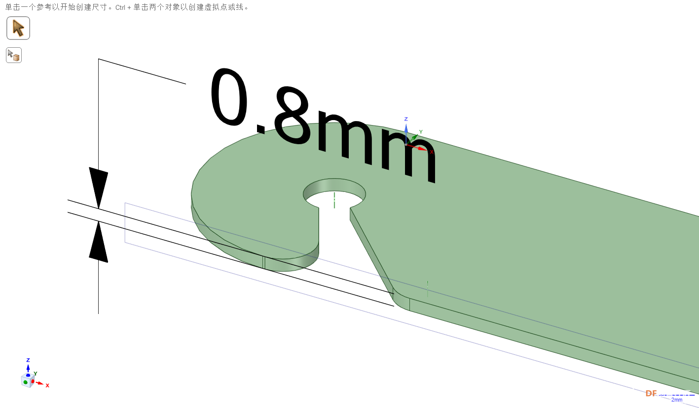

这种佩戴方式还有个明显的优点
就是确保了鼻梁部位的“密封”,
戴眼镜的小伙伴再也不怕起雾了。
有人会说贴着脖颈会不会不舒服啊?
因为厚度已经降低到了0.8mm
防勒带柔韧性很好
而且PLA材质本身比较健康环保
实测贴肤也没有什么不适感
Q弹,弹走病毒~

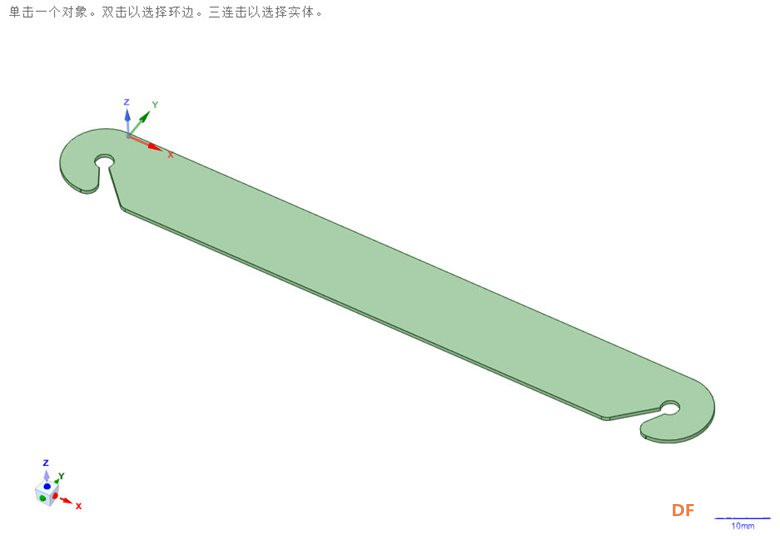

V3.1 儿童版
儿童版的功能需求比****版多一个,
那就是让大口罩“兼容”小脸蛋。
眼下普通口罩的供给都很紧张,
专门针对儿童设计的口罩更是稀缺。
大部分小朋友都在用大人的口罩凑合。
松紧带太长怎么办?

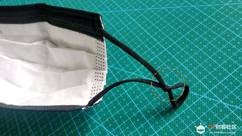

一般都会如下图打个结。
但打结时两边长短比划一致比较麻烦,
而且这个结会让小朋友的耳朵更加不舒服。
那一个缩短版本的口罩防勒带就很有必要了。

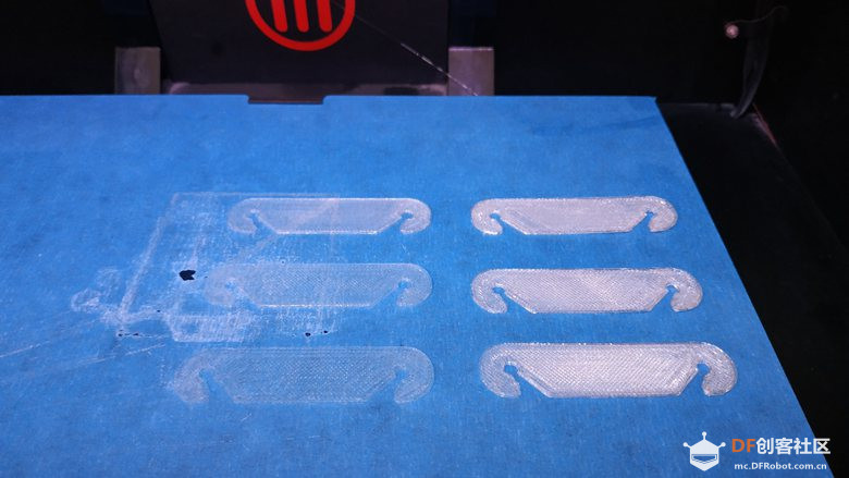

批量制造中
与成年人版区别在于缩短了长度
这样6个一批打印大约耗时40分钟吧

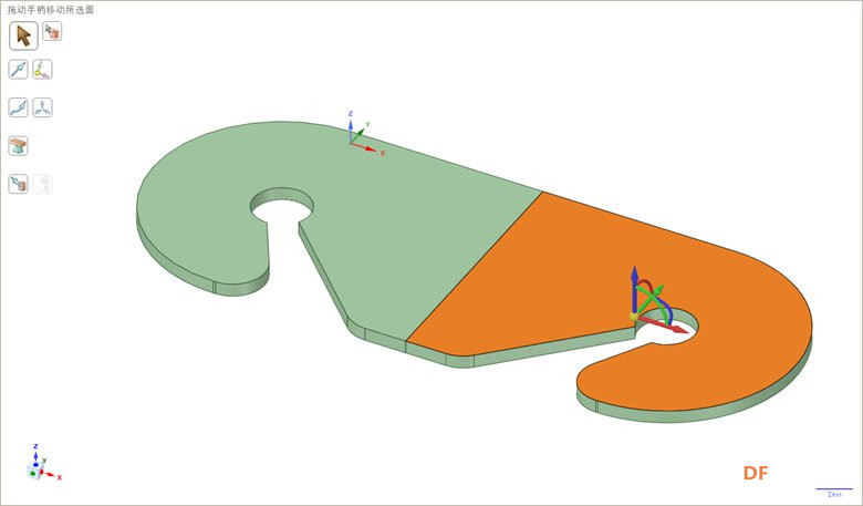

为了兼容更多脸型,
我们把模型对半劈开,
长短可以随时调整了。
