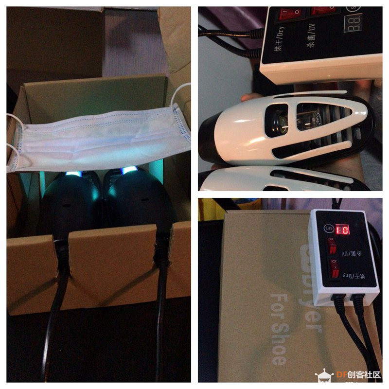

我们不约而同想到了用紫外线灯对口罩进行消毒,
不过李工比我先行一步,
已经拿给鞋子杀菌的紫外线灯实验了。
据说臭氧味儿比较浓烈。(确定不是臭鞋子的味道?电动滑稽脸)

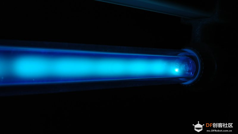

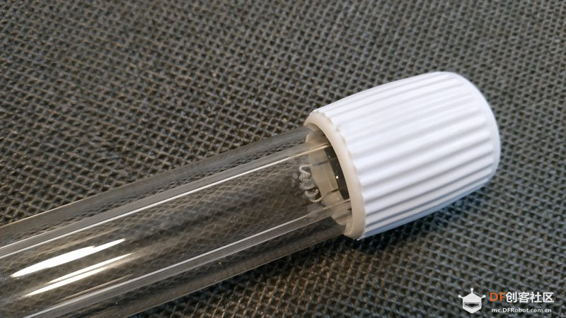

灯丝特写
可以看到管壁上有些银白色的斑点,其实那是汞。所以这玩意还是小心照应,打破了有污染。

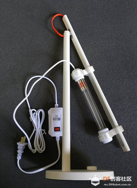

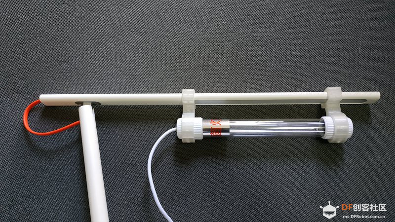

关于灯管的架设,我想到了利用小米台灯
这个台灯设计简洁,铰链可以大幅活动,便于调节照射角度
寻思着给做个支架,让紫外线灯管可以叠装在上面,并且方便拆卸。

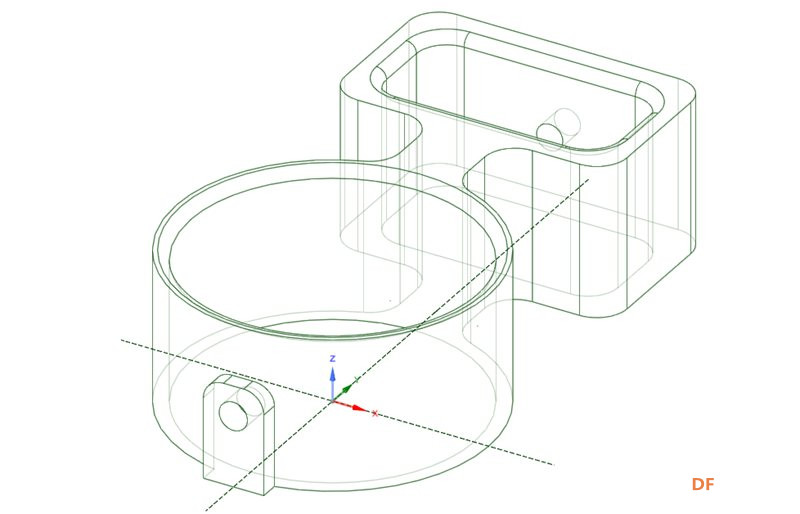

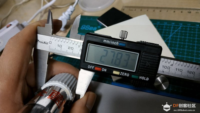

量好尺寸,

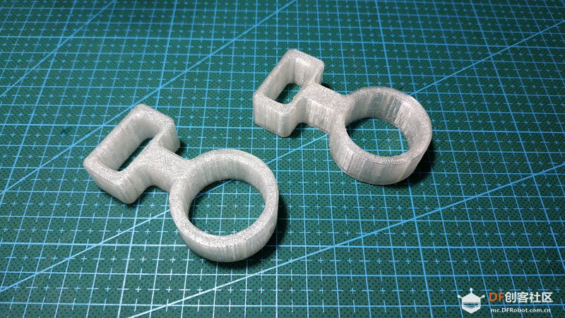

设计了固定用的结构件
原始设计是带螺丝孔可以锁紧的
打印出来发现松紧刚好
也就不需要螺丝加固了
收纳也挺方便
支架问题解决了,
接着解决供电问题。

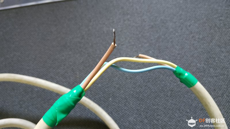

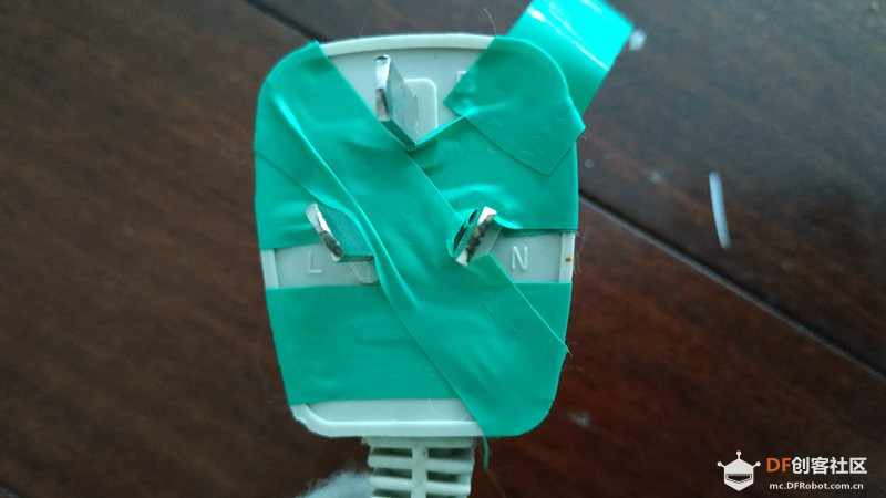

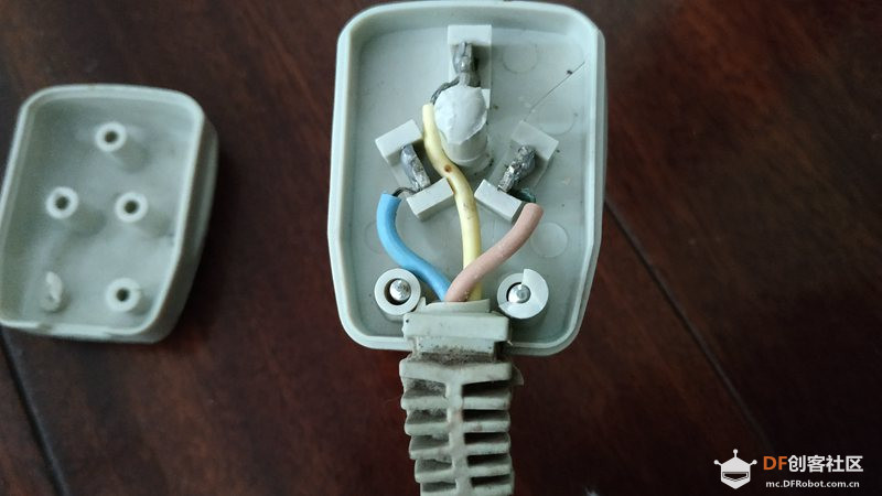

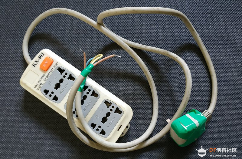

但是我并不想把好好的灯线给剪了,便找了个破旧的接线板转接。
这是属于20年前电脑市场还活得红火的时候,买电脑送的那种垃圾接线板。
插头塑料都裂了,好好包扎下
剖出线芯
给火线搪锡
这是上好锡的火线,可以看出铜丝稀疏,而且铜材成色也不怎样。
破烂玩意拿来折腾不心疼。

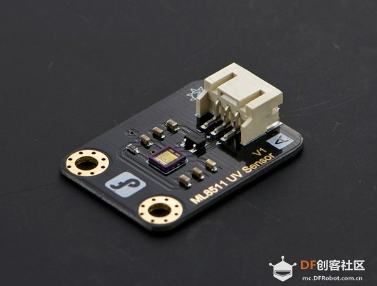

ML8511 UV紫外线传感器×1
舵机×2
大部分都是常用材料,

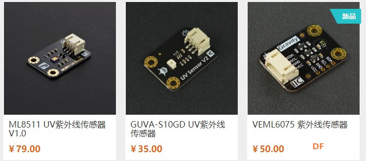

除了那个紫外线传感器
DF商城上,输入紫外线传感器可以得到3款产品
咨询过李工,
区别主要在于响应波长
我手头的这块是ML8511,
敏感波长:
UV-A(320-400nm)
UV-B(280-320nm)

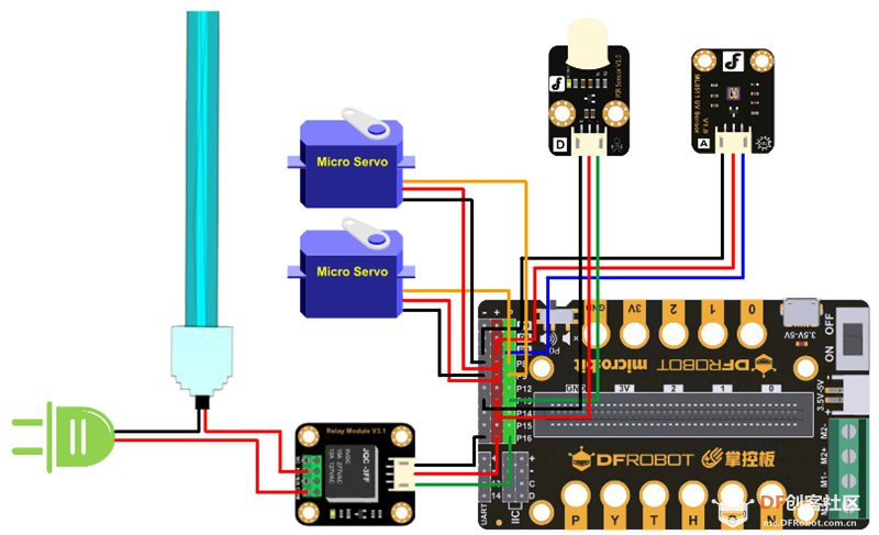

连线与搭建
连线示意图如下:

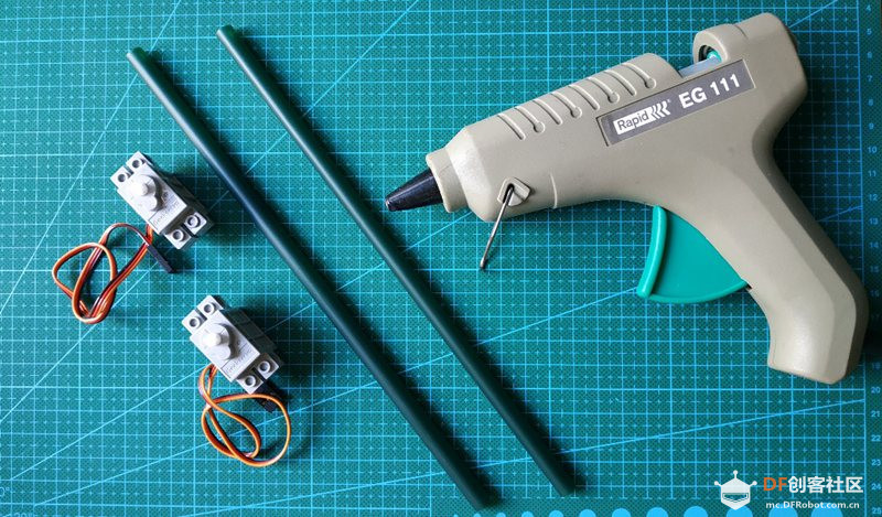

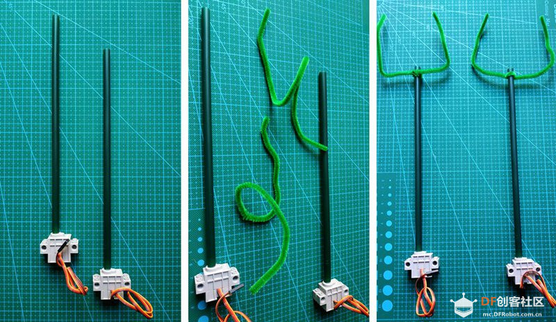

活动部件最重要,就从”烤架”开始吧!
我准备用小米玩剩下的乐高积木来搭建,
所以这回用的舵机外观有些特别,
是Kittenbot兼容乐高积木的型号
配合星巴克的吸管
打上热熔胶
顶部拧上两根扎带,
口罩“烤架”就算搞定了

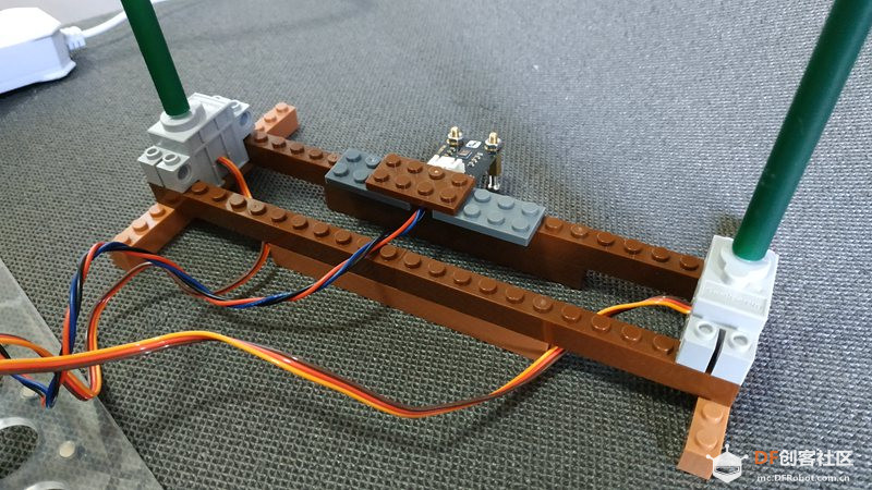

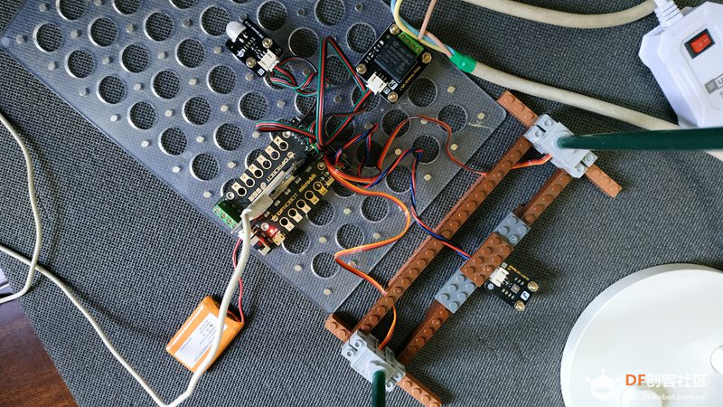

把两个舵机固定到乐高搭建的底座上
将各个模块布局规整
值得一提的是,
装置底板用的是好搭电子积木的底板,
给模块拧上铜柱和螺丝后,
就可以吸附固定在底板上了。

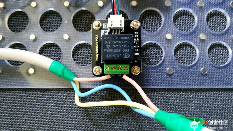

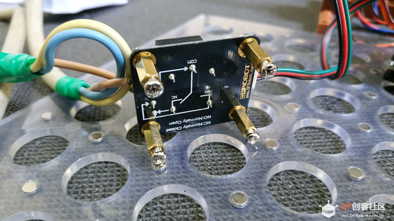

像这个继电器模块,孔位间距恰到好处,固定就比较牢固。
有的模块间距不匹配,“单腿站立”,稳定性差点,但试装原型时布局用下也可以接受。

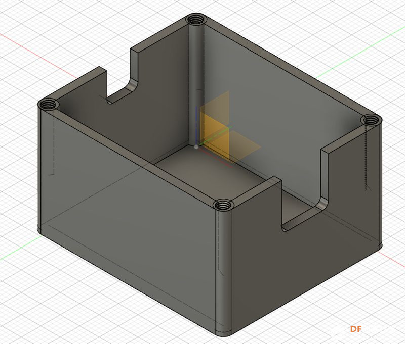

毕竟涉及强电,继电器这里有暴露的触点不太安全,所以我设计了一个外壳
有时间打印好了连电线一并做好防护和固定

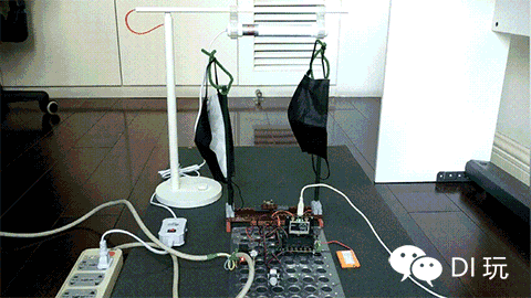

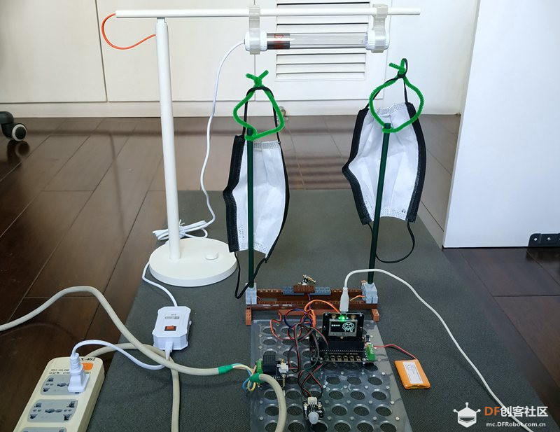

这是装置全貌,
两个口罩已准备接受紫外线洗礼

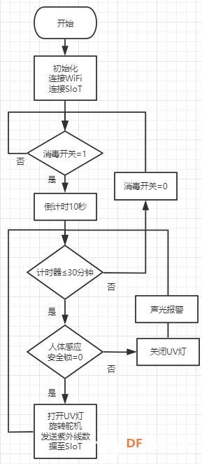

程序设计
程序设计上结合了以往SIoT的基本用法,
可以远程开机、关机,也可以通过按钮延时启动避免紫外线照射。

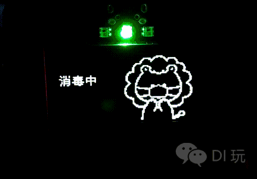

子线程加了人体感应,检测到有人后继电器自动切断紫外线灯电源,并有声光提示
下面是流程图
为了好玩,
加个戴口罩的小狮子当项目吉祥物。

通电初始化
开始工作,
转起来很魔性,但是背景太亮,
紫外线灯不明显。

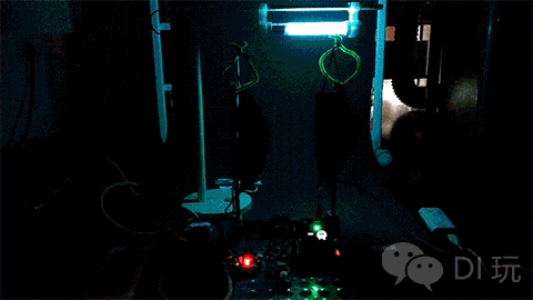

拉上窗帘,
换暗的背景测试
有感觉了吧!
有没有几分妖冶的味道?

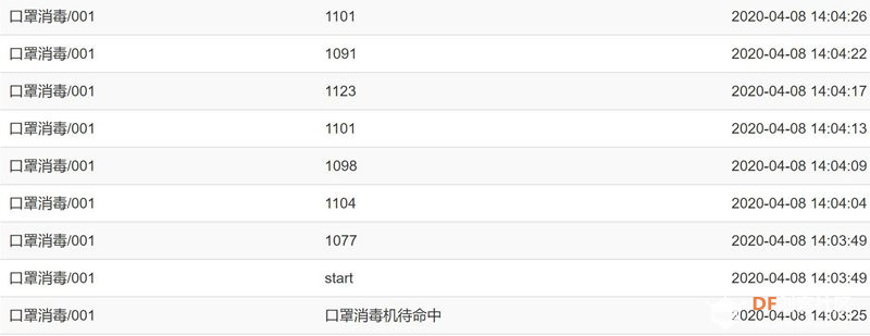

1.UV传感器选型需要调整
从SIoT记录的数据来看,
紫外线灯亮起后,模拟量上升只有30左右,
看来这个型号的传感器对手头的这个消毒灯波长不那么敏感。不
过加装UV传感器主要也是出于好奇,没有这玩意不影响装置功能。
经过网友指点,
DF有款GUVA-S10GD UV紫外线传感器,
应该比较适合紫外线灭菌设备的监控。
