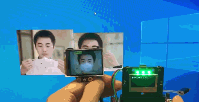

案例1:口罩识别
  1. 更新固件。这个拥有二哈的朋友应该都知道怎么做,参考wiki[点击进入]的方法,烧录最新的V0.4.9以上版本固件

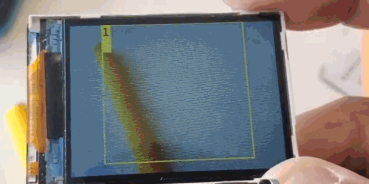

  2. 学习训练。切换到物体分类,按下学习按钮,学习没有带口罩的图片,长按可以学习多张不同角度的图片,推荐30张以上,学习越多越准确,松开学习完毕自动训练;接下来学习带口罩的图片,同样学习30张以上,松开学习完毕自动训练。
    口罩识别训练
  3. 识别测试。识别完毕之后将二哈对准带口罩的图片和没有带口罩的图片,将分别显示1和2说明二哈成功分辨了这两类图片。
    口罩识别

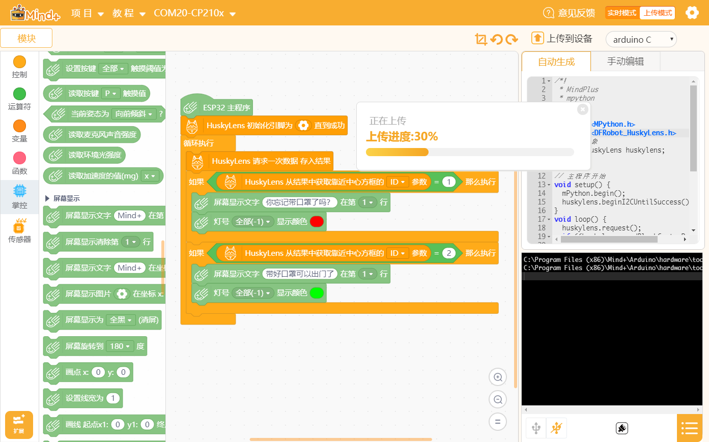

  4. 编程应用。能识别之后我们就可以使用Mind+进行编程了,我们用掌控板实现红灯警告,绿灯表示可以通行。物体分类功能不用切换算法,直接使用读取已学方框总数和读取靠中心方框ID即可。
  5. 测试体验。识别到带口罩时显示绿色表示可以通行,如果识别到红色则表示不可通行。
    掌控板口罩识别

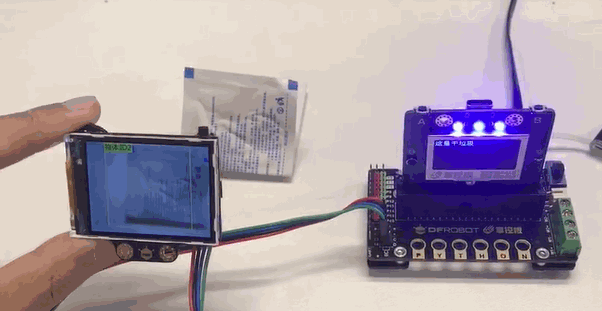

案例3:垃圾分类
点评:看起来非常高级的垃圾分类功能,通过机器学习很简单的就实现了,再连接主控板控制几个舵机就可以模拟真正的垃圾分类功能了。既然能分类垃圾,那么像硬币分类、水果分拣、食堂自主结算等功能也可以轻松实现了。
二哈垃圾分类

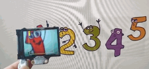

案例4:数字识别
点评:不管是卡通数字,还是手写数字,亦或者是大写数字转阿拉伯数字,怎么玩转都行。利用这个功能,可以制作一个简单的ai计算器,写出数字得出结果。
卡通数字识别
