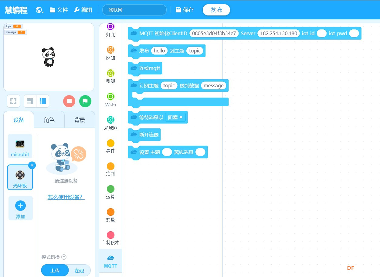

前几天在mblock为光环板写了一个MQTT的扩展,可以让光环接通过mqtt协议连接到Easyiot物联网平台,可实现发布和订阅消息。当然也可以通过物联网平台,控制其他物联网设备(eg:光环板语音控制掌控板)。

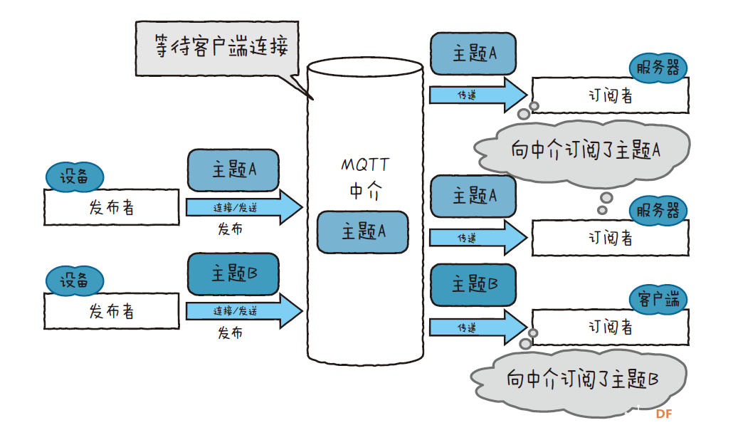

broker、publisher、subscriber
中介承担着转发MQTT 通信的服务器的作用。相对而言,发布者和订阅者则起着客户端的作用。发布者是负责发送消息的客户端,而订阅 者是负责接收消息的客户端。MQTT 交换的消息都附带“主题”地址,各个客户端把这个“主题”视为收信地址,对其执行传输消息的操作。 形象地比喻一下,中介就是接收邮件的邮箱。

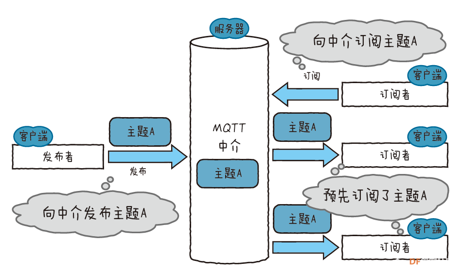

MQTT 通信的机制
中介在等待各个客户端对其进行连接。订阅者连接中介,把自己想订阅的主题名称告诉中介。这就叫作订阅。 然后发布者连接中介,以主题为收信地址发送消息。这就是发布。发布者一发布主题,中介就会把消息传递给订阅了该主题的订阅者。
如上图所示,如果订阅者订阅了主题A,那么只有在发布者发布了主题A 的情况下,中介才会把消息传递给订阅者。订阅者和中介总是处于 连接状态,而发布者则只需在发布时建立连接,不过要在短期内数次发布时,就需要保持连接状态了。因为中介起着转发消息的作用,所以各 个客户端彼此之间没有必要知道对方的IP 地址等网络上的收信地址。又因为多个客户端可以订阅同一个主题,所以发布者和订阅者是一 对多的关系。在设备和服务器的通信中,设备相当于发布者,服务器则相当于订阅者。

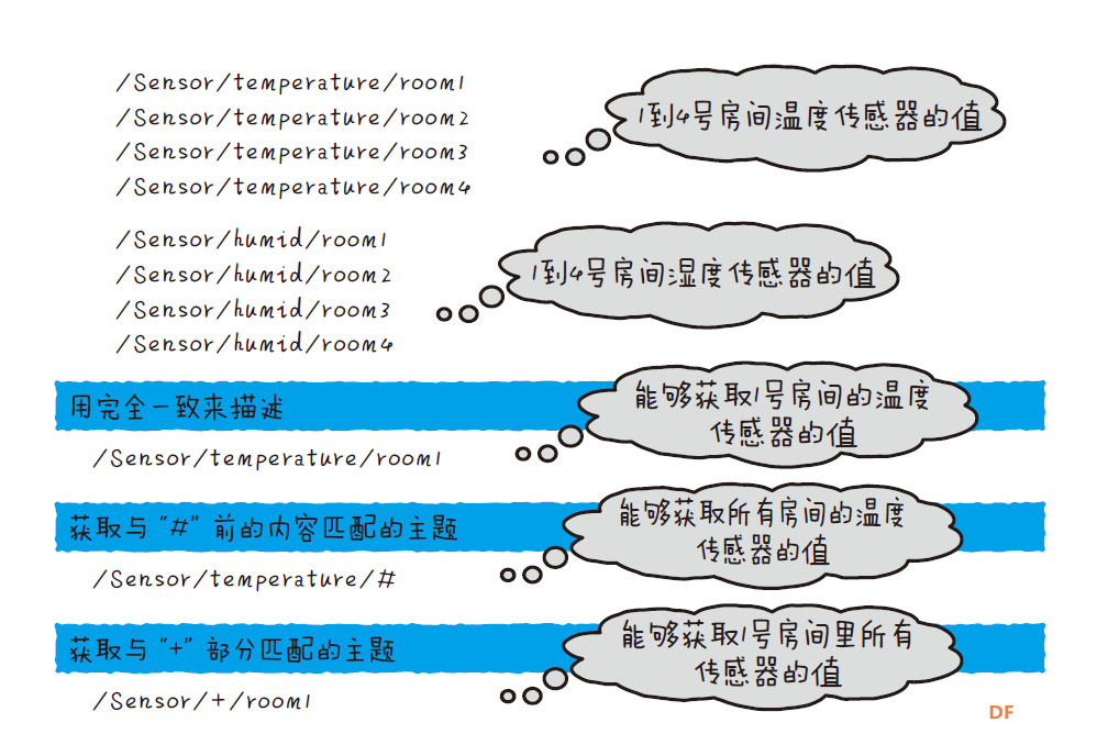

MQTT 的主题示例
题采用的是分层结构。用“#”和“+”这样的符号能指定多个主题。如上图所示,/Sensor/temperature/# 中使用了“#”符号,这样就 能指定所有开头为/Sensor/temperature/ 的主题。此外,/Sensor/+/room1中使用了符号“+”,这样一来就能指定所有开头是/Sensor/、结尾是/room1 的主题。

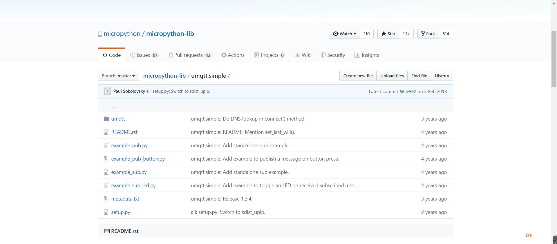

我们在掌控板和光环板这些ESP32或者ESP8266类型芯片中(前提刷入MicroPython-lib),主要用到的是umqtt.simple库具体API及样例程序可以参照此链接
umqtt.simpel

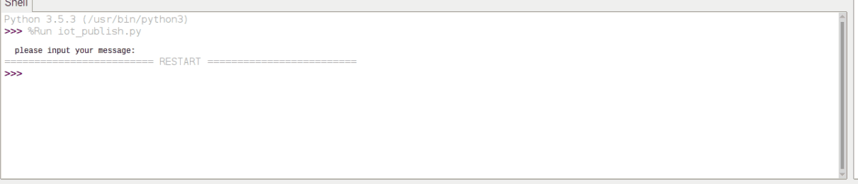

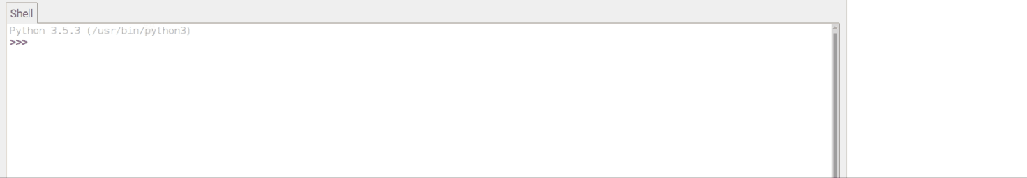

测试结果:
运行结果

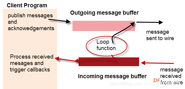

loop()方法在MQTT客户端中也非常重要,它主要是用来去查询消息缓存区。当有新的消息到达时,这些消息会存储在接收缓存区,等待有客户端程序去读取。loop()方法就是一个内置的读取接收和发送缓存区,并分发消息的方法。简单说就是,如果不loop,也不自己去主动读取接收缓存区,就触发不了回调函数,所以要记着写上loop。
Paho python client中提供了3个方法:
loop_forever() --会阻塞程序,其实是周期调用loop()方法,如果程序需要一直处于订阅中的话,可以用这个方法,它也会对客户端进行重连。
loop_start() --会新起一个thread,这个thread会调用loop_forever(),所以也会周期调用loop(),并且会保证客户端自动re-connect
loop() --这个方法只会loop指定的时间(默认1s),只会就结束,不会继续去读取缓存区,所以如果在程序中使用的话,需要自己写个周期调用,并且还要自己处理re-connect上面2个loop方法都可以通过loop.stop()方法来停止。
