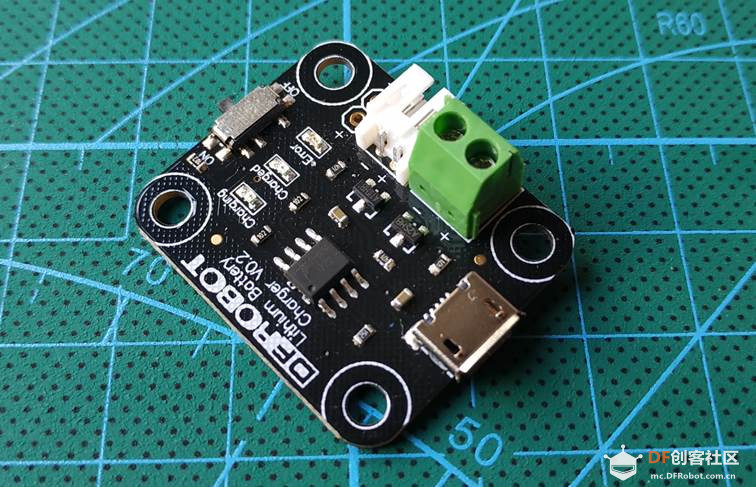

定制DF 3.7V锂电充电模块半透马甲
圈里小伙伴大多都有这么个充电模块
尺寸只有邮票大小
Mini USB充电接口
兼容安卓手机数据线
点击查看模块详情
搭配PH2.0接口的3.7V锂电池,
可以为几乎所有DF系列的micro:bit掌控板扩展板供电。
小巧实用的优点外

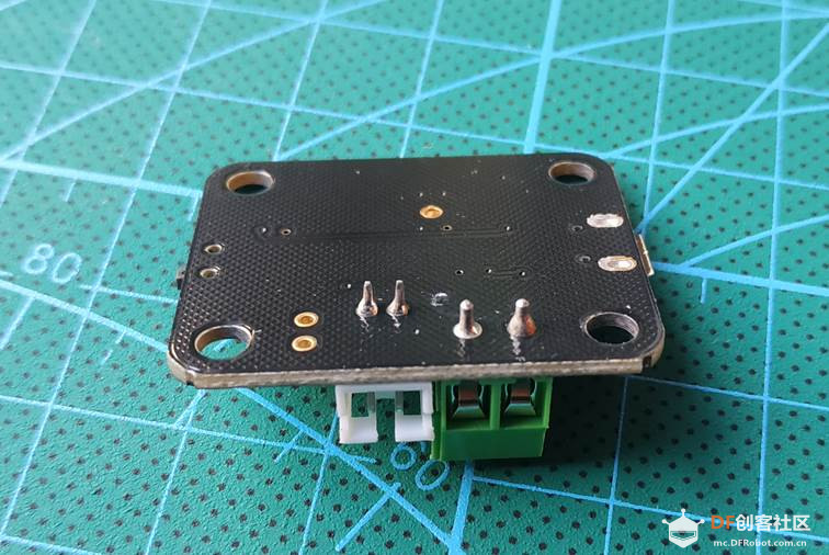

它有个小问题,
作为一个充电模块
背后裸露且突出的引脚终归让人不太放心
一不小心碰到金属外壳的笔记本电脑、钥匙
就短路啦!
所以
我准备给它设计一个漂亮的马甲
功能要求
  1. 防止引脚短路
  2. 不影响接插件操作
  3. 状态指示灯一目了然
  4. 便于模块化保存、收纳
建模设计
思来想去,
还是没有跳脱传统主控板的“三明治”方案
只要拿游标卡尺量好尺寸
这种简单的结构
建模也就是分分钟的事情了

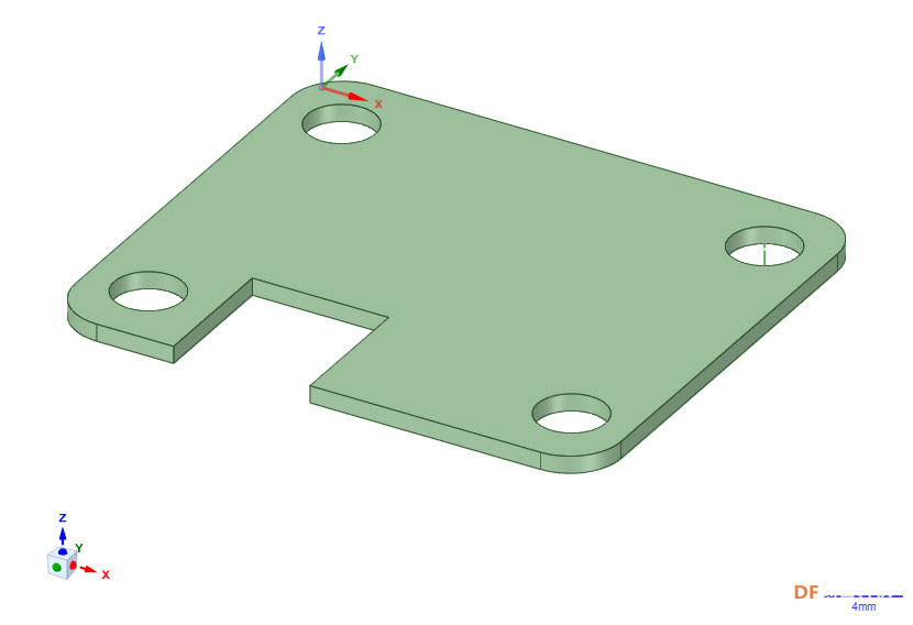

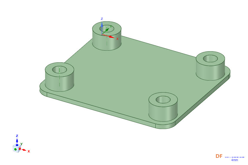

马甲顶盖
马甲底座

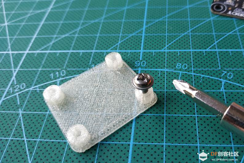

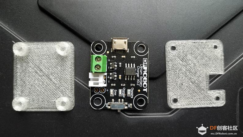

打印装配
为了不影响状态指示灯
采用了透明的PLA材质打印

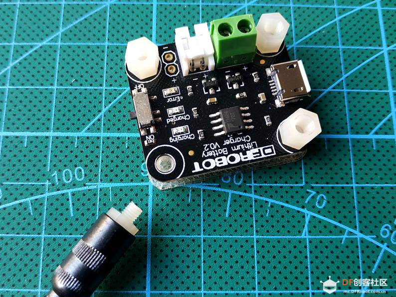

附件方面,
需要4枚尼龙柱(含螺丝)

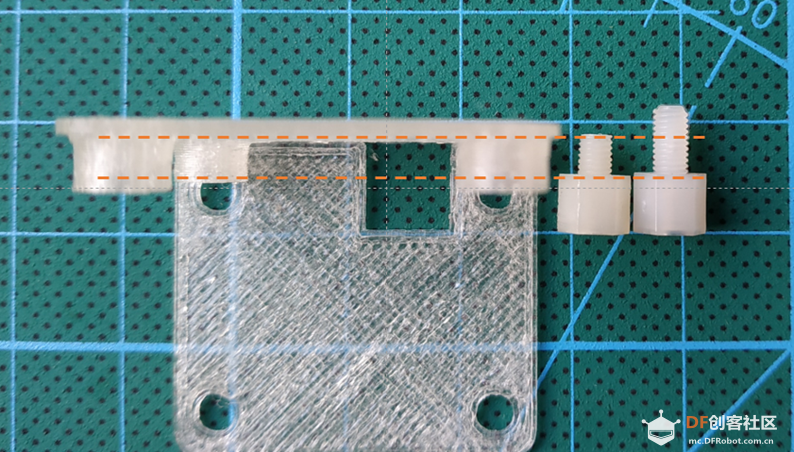

尼龙柱原始螺纹长度较深
建模时为了减小整体厚度
底座的四个固定孔位设计深度只有3.5mm
所以需要截短尼龙柱螺纹部分
安装时先用M3螺丝对底座四个固定孔位攻丝
拧上处理后的尼龙柱

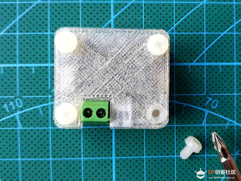

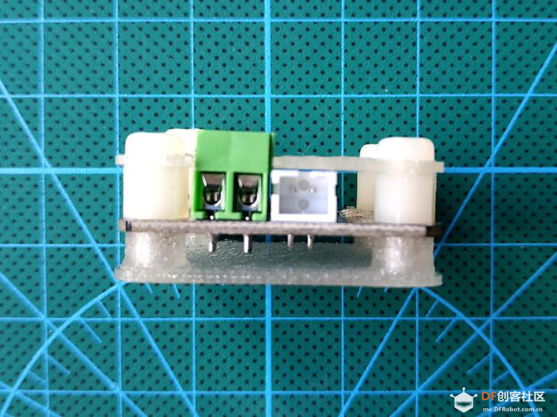

盖上马甲顶盖,上好4枚螺丝
侧面看下,引脚被充分保护,
接口丝毫不受外壳影响
这个结构也利于小模块散热
基本达到设计目标

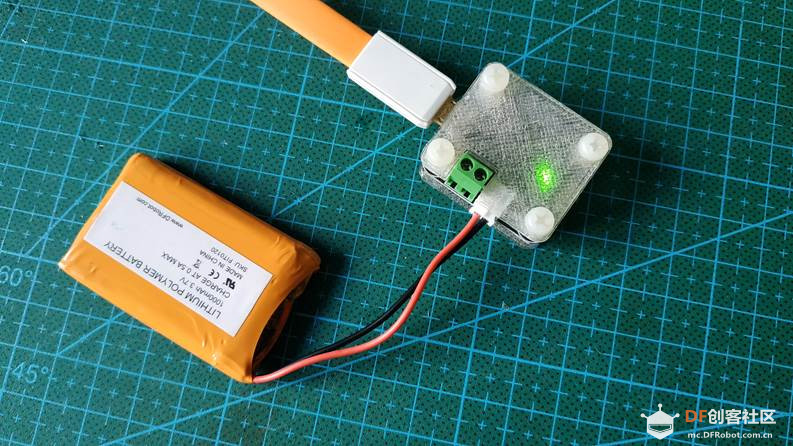

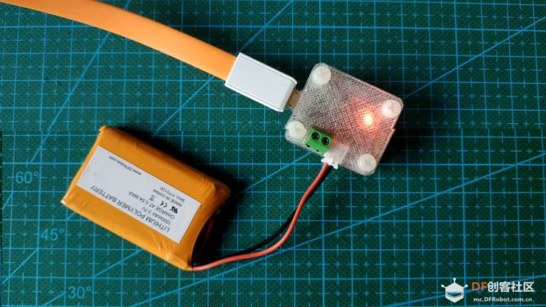

上电测试
比起直露的LED
这半透明的效果,
是不是更有质感啊?
