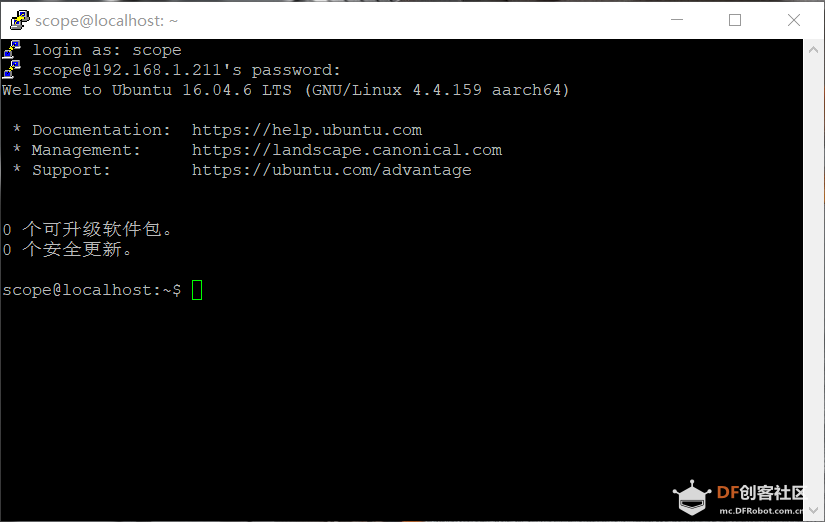

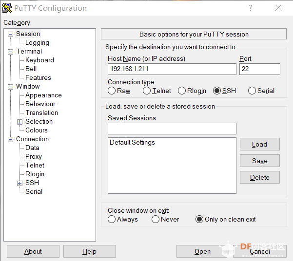

1. 通过SSH连接虚谷号
打开putty软件,输入虚谷号分配到的ip地址,用户名和密码均为 scope
2. 更新系统
scope@localhost:~$ sudo apt-get update
scope@localhost:~$ sudo apt-get upgrade

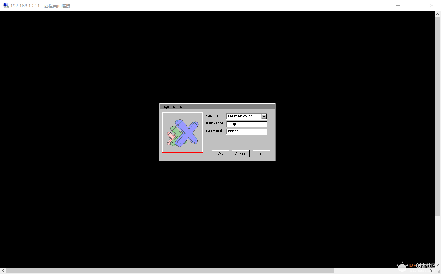

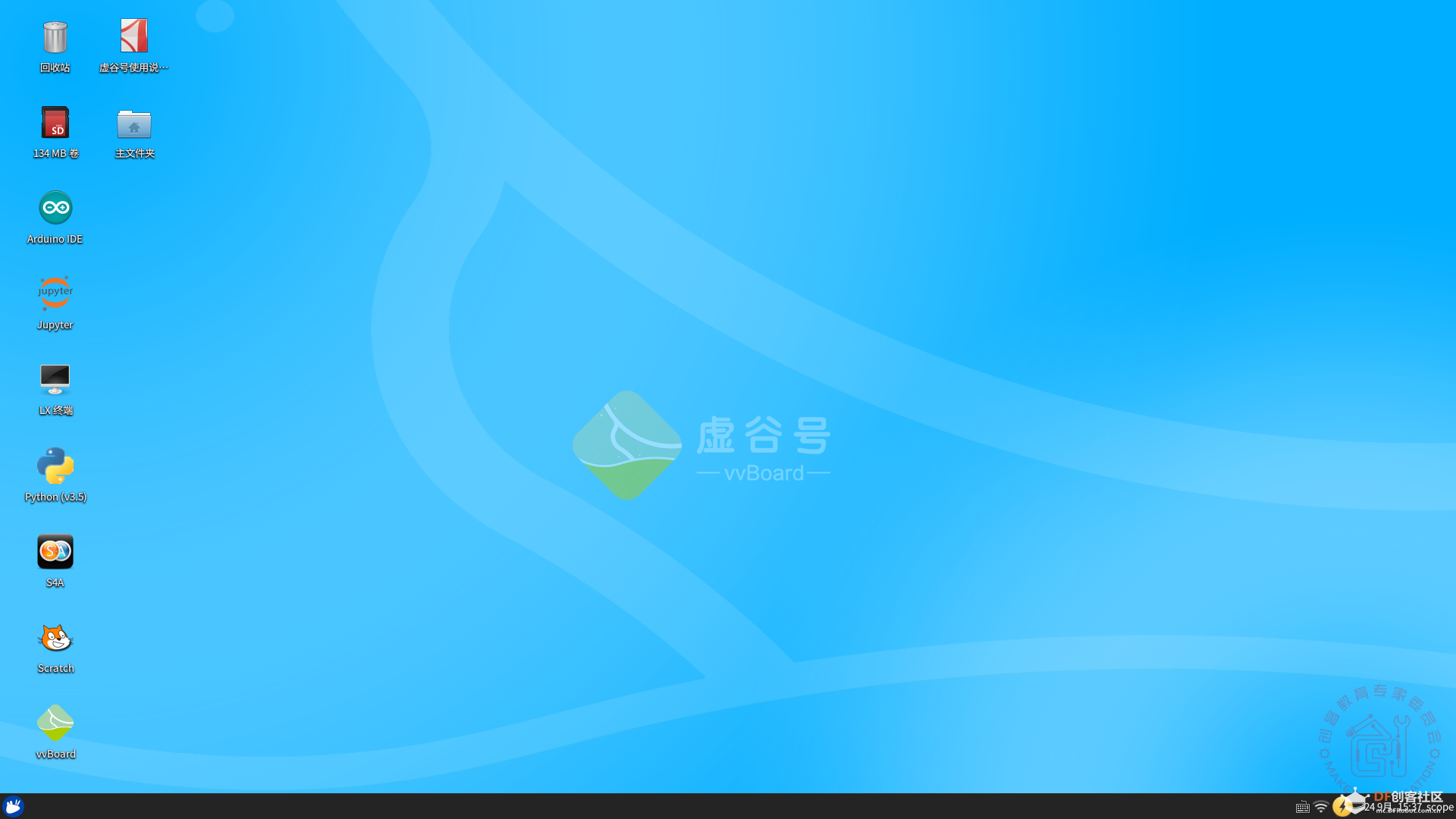

2. Win系统远程桌面
  • 打开 Windows 系统自带的 mstsc.exe 远程桌面程序,输入虚谷号分配到的ip地址,
    用户名和密码均为 scope ,便能进入远程连接的虚谷号操作系统

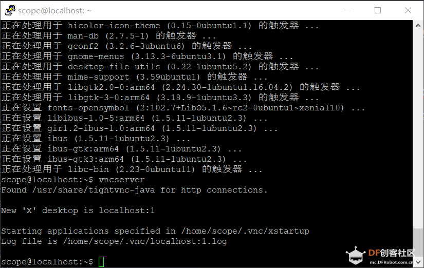

3.  VNC 文件设置
  • 设置VNC密码
    前面已经安装号了 vnc4server ,即VNC的服务端,终端里输入 vncserver ,会提示设置VNC密码,
    输入两遍密码,再根据提示输入 n ,便开启了一个VNC服务端口:
  • 结束掉开启的端口
    scope@localhost:~$ vncserver -kill :1    # 上图所示开启的端口号为1

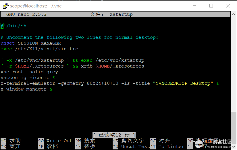

  • 简单设置VNC配置文件
    如上图所示,VNC的配置文件位置为 /home/scope/.vnc/xstartup
    scope@localhost:~$ sudo nano /home/scope/.vnc/xstartup
    根据提示,去掉默认的 #
    CTRL+O 保存, CTRL+X 退出

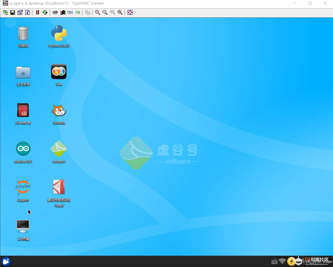

4. VNC连接
  • 再次终端里运行vncserver ,开启VNC服务端,并分配到一个端口号

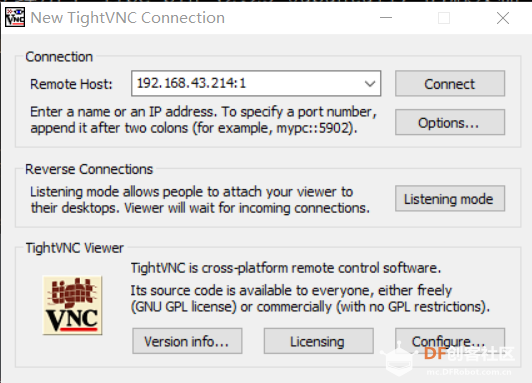

  • 电脑上打开VNC的客户端软件(此处用的是Tightvnc),输入虚谷号分配到的ip地址和VNC服务端开启的端口号

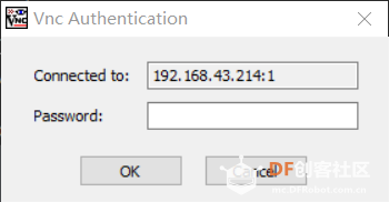

  • 输入之前设置的VNC密码
  • 出现熟悉的虚谷号系统的主界面

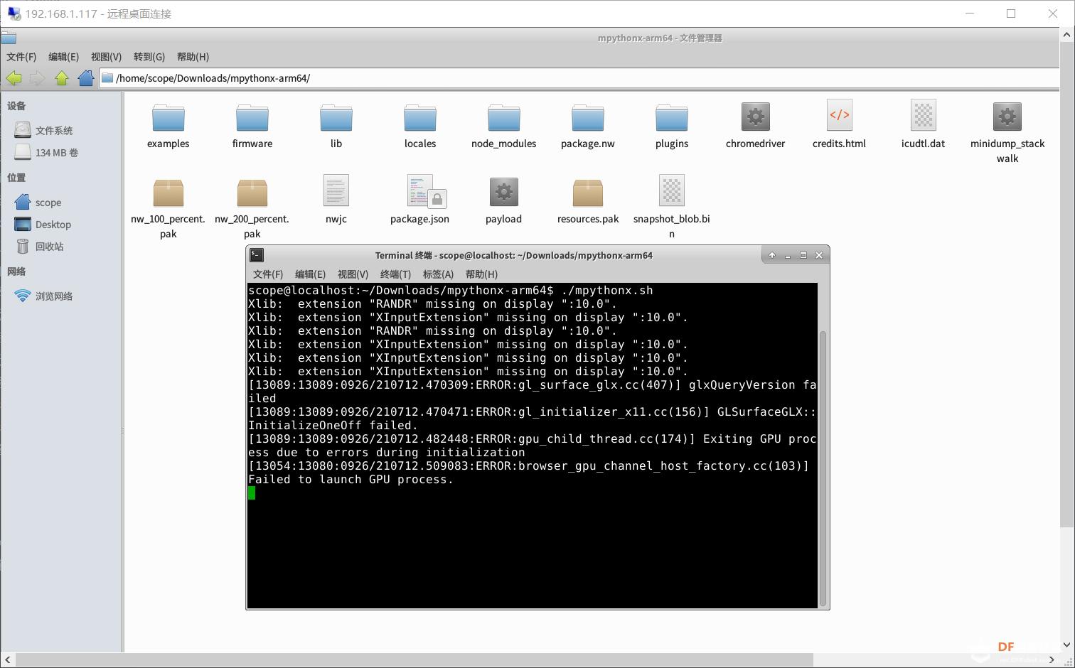

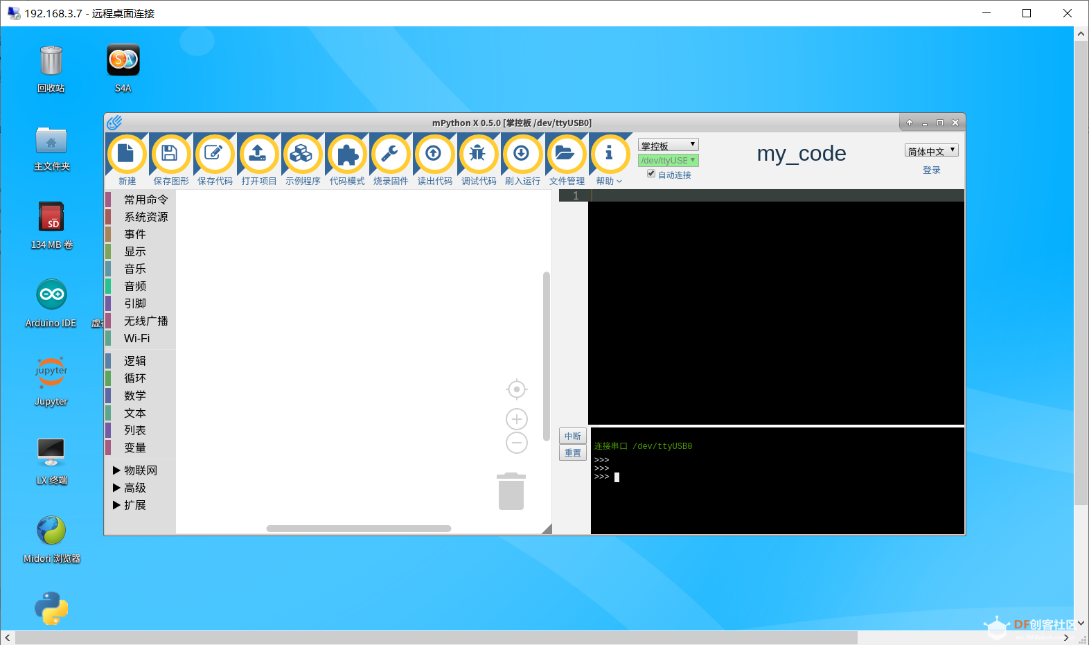

2. 安装 mPythonX
scope@localhost:~$ cd /home/scope/Downloads
scope@localhost:~/Downloads$ wget http://static.steamaker.cn/files/mpythonx-0.5.1-arm64.tar.gz
scope@localhost:~/Downloads$ tar -zxvf mpythonx-0.5.1-arm64.tar.gz  # 解压压缩包

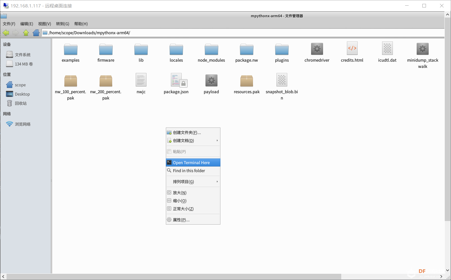

桌面远程连接虚谷号
进入mPythonX 的文件夹,右键点击在此处打开终端
输入 ./mpythonx.sh
稍等片刻,便看到熟悉的 mPythonX 程序界面

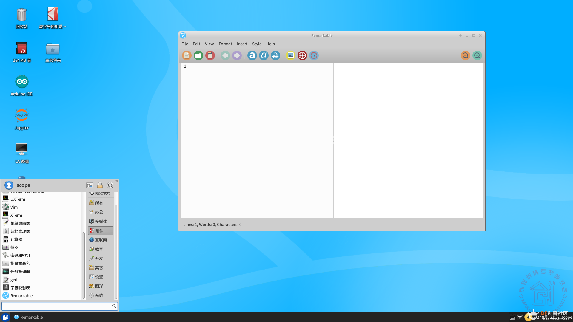

3. 安装 Remarkable
scope@localhost:~/Downloads$ wget https://remarkableapp.github.io/files/remarkable_1.87_all.deb
scope@localhost:~/Downloads$ sudo dpkg -i remarkable_1.87_all.deb  # 安装 deb 安装包
scope@localhost:~/Downloads$ sudo apt install -f                   # 安装依赖包

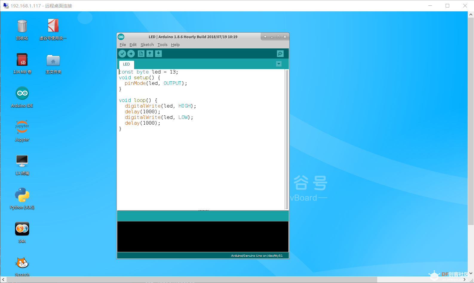

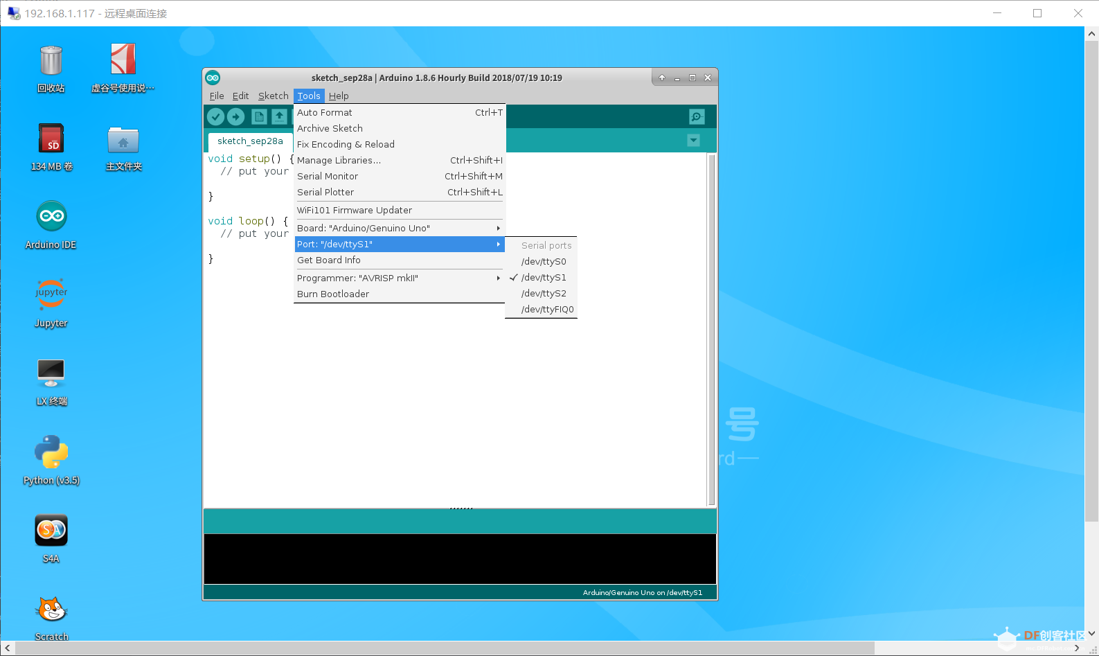

1. 设置端口号
虚谷号系统内置 Arduino IDE 编程软件,当编程控制板载标准的 Arduino 引脚时,端口需要选择 /dev/ttyS1

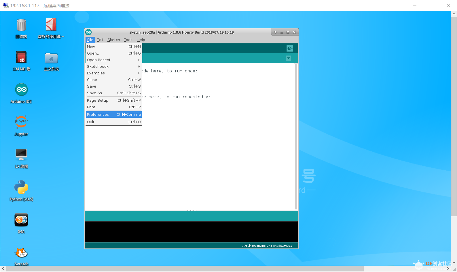

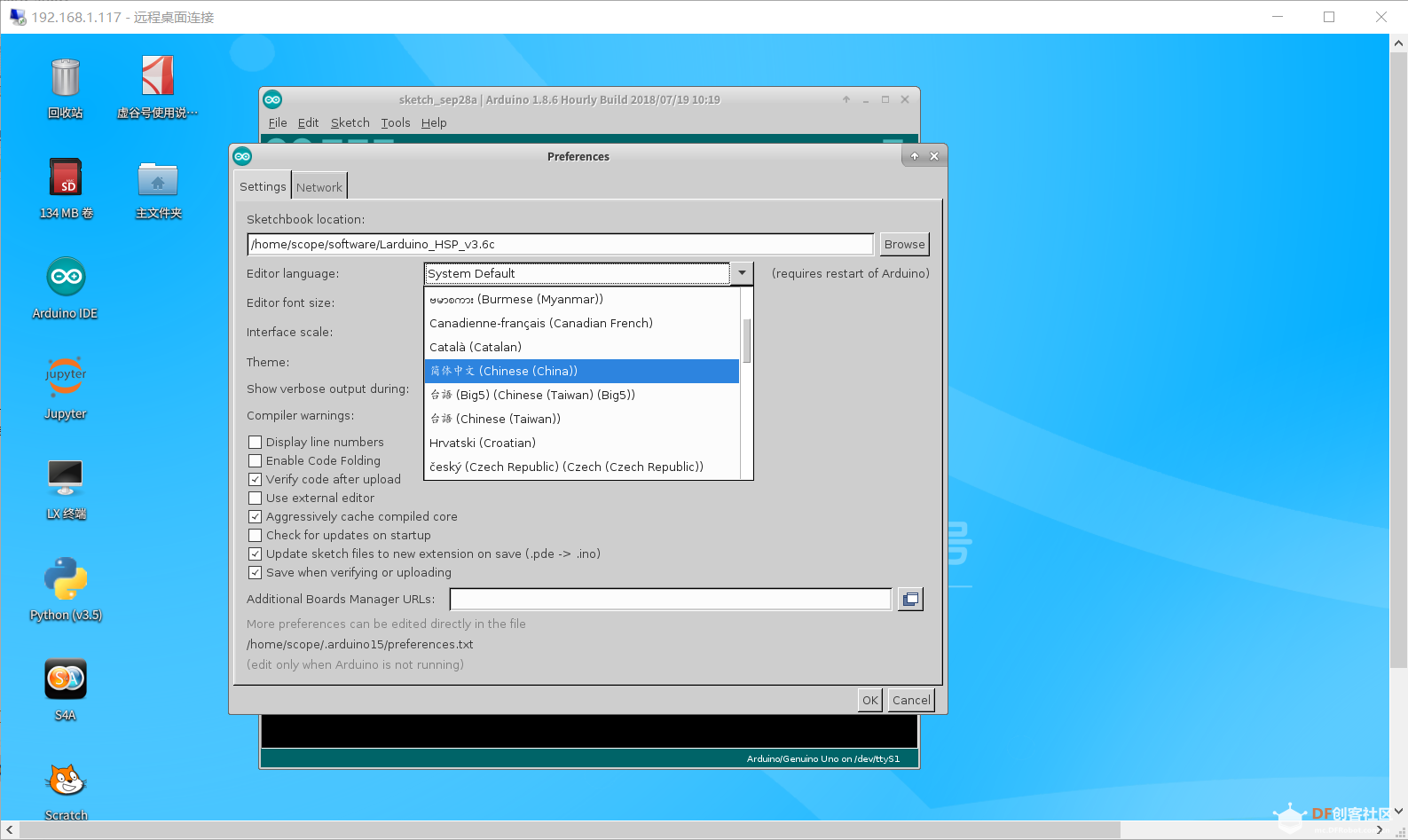

2. 设置中文显示环境
依次点击 File (文件) --> Preferences (首选项)
Settings (设置) --> Editor language (编辑器语言) --> 简体中文

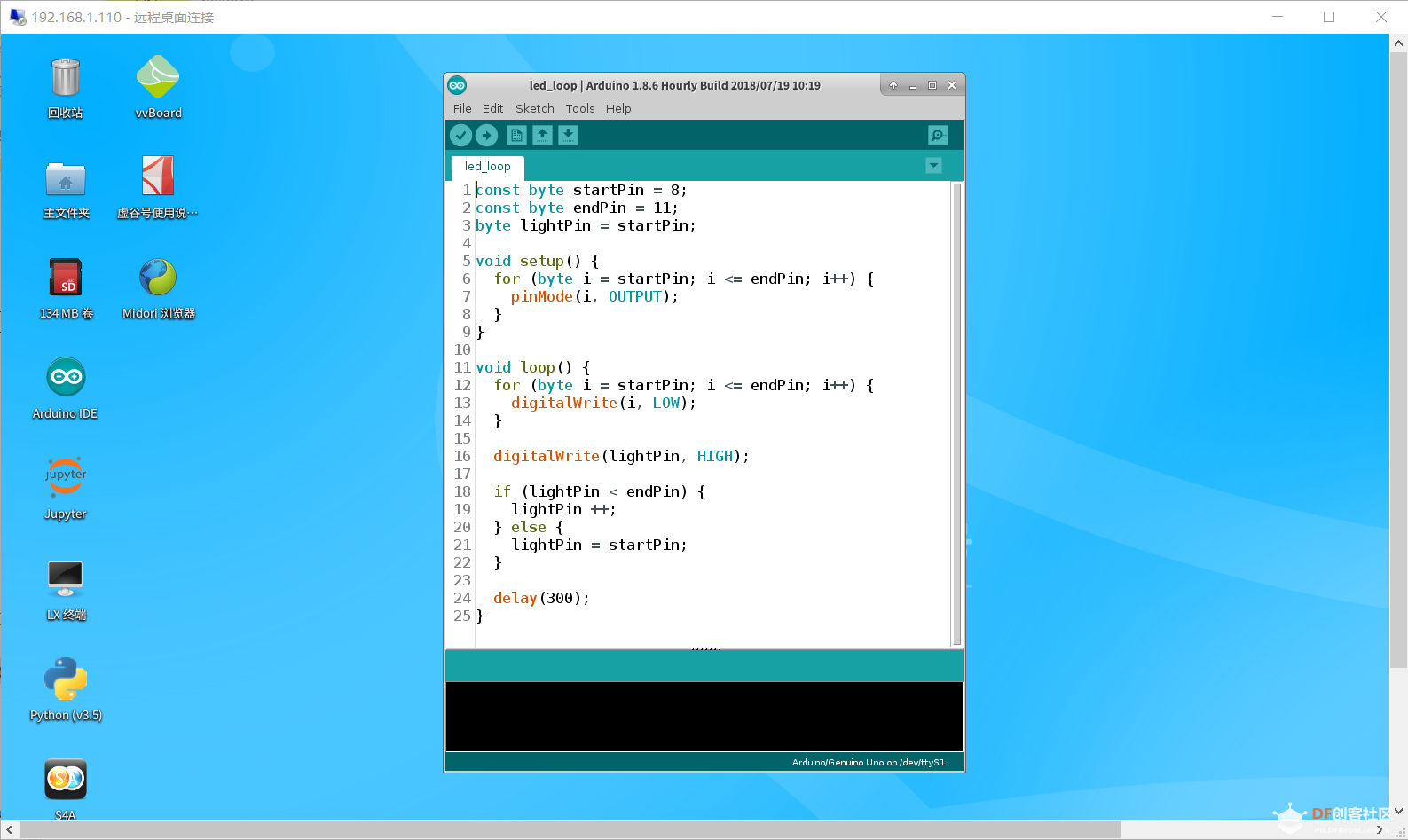

3. 经典的 blink 程序
const byte led = 13;
    pinMode(led, OUTPUT);
    digitalWrite(led, HIGH);
    delay(1000);
    digitalWrite(led, LOW);
    delay(1000);
4. 跑马灯程序
```c++
const byte startPin = 8;
const byte endPin = 11;
byte lightPin = startPin;
for (byte i = startPin; i <= endPin; i++) {
pinMode(i, OUTPUT);
digitalWrite(i, LOW);
digitalWrite(lightPin, HIGH);
if (lightPin < endPin) {
    lightPin ++;
} else {
delay(300);
![](data/attachment/album/202002/19/174230bpxxtponttnop81r.png)
